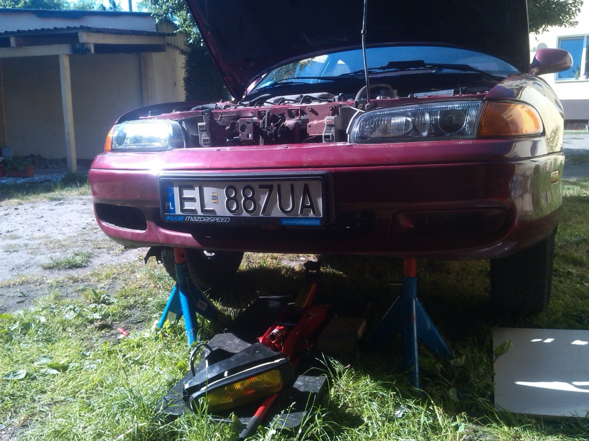

Dziś troszkę podłubane na pierwszy ogień wymiana mechanizmu wycieraczek oczywiście z dawcy :D
Zabrałem się też za montaż halogenów, ale te z dawcy nie pasują <płacze> same halogeny jeszcze wejdą, ale ten cały stelaż w który halogen jest skręcony niestety <płacze> no i obawiałem się najgorszego bo od SWAP'u minęło już 1tyś z groszem wszystko bez problemowo lecz oleju coś mało, a mianowicie jest już półstan. Dodam że przed swapem KL latał na Mobilu 10w40 w dawcy polatał u mnie na spokojnie 1,5tyś i tam było full. Znalazłem pewne miejsce mokre od oleju, a więc jutro będziemy dokładnie szukać.
