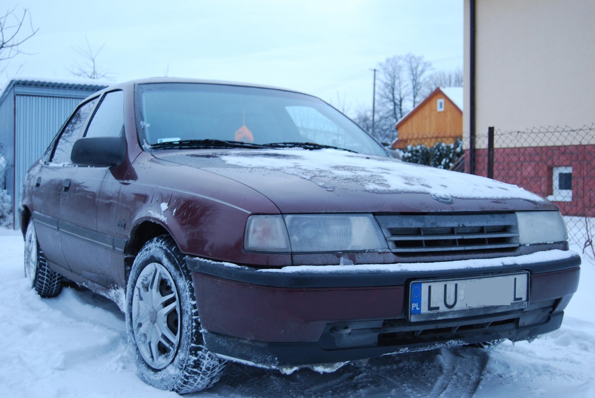

Postprzez Kaszel91 » 27 mar 2014, 16:14
opelek był 2.0 i cisną 160 na 3 :D
Był ogólnie szrotem. Zrobiłem w nim zawieche i hamulce bo to podstawa, ale był przykładem druciarstwa jakich naprawde mało..;)

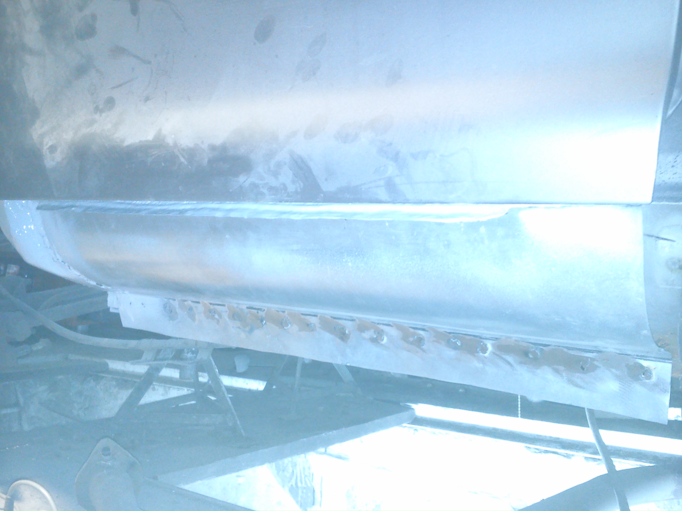

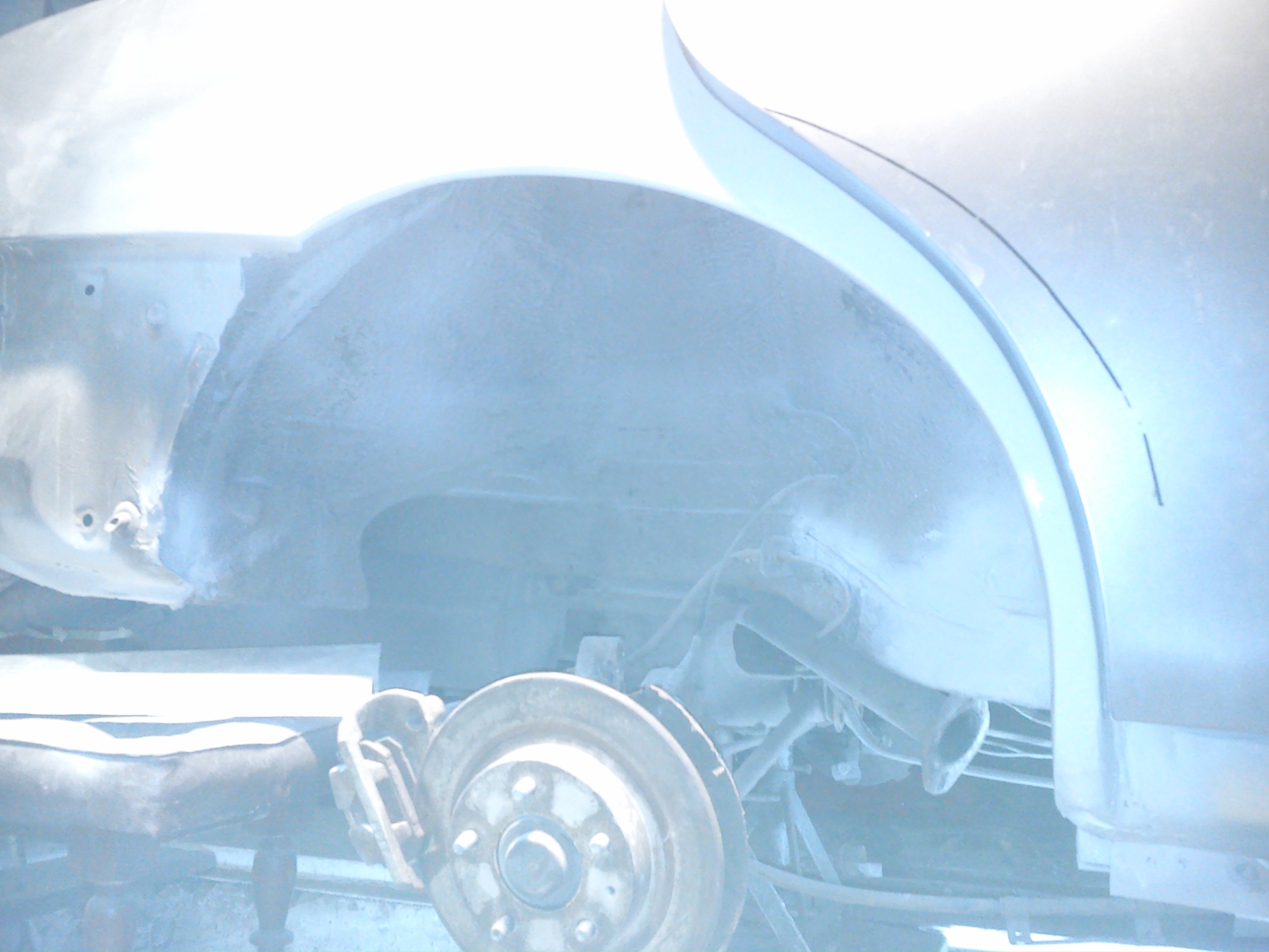

Postprzez Piotr89 » 2 kwi 2014, 08:47
Z nowości, prawa strona poza progiem zrobiona, wczoraj wziąłem się za lewą i wbrew moim oczekiwaniom <co?> że będzie gorzej niż z prawej, trochę się zdziwiłem bo blacha wewnętrzna progu jest skorodowana ale ma się całkiem dobrze i myślę że spokojnie mógłbym na niej samochód podnieść, podłużnica poza jedną dziurą też całkiem w porządku wygląda.
Gorzej jest tylko z progiem wewnętrznym na wysokości przednich drzwi,gdzie nie wygląda ciekawie i do kuracji potrzebuję kątownik i kawałek blachy 2mm, aby wstawić wzmocnienie w miejsce starych skorodowanych blach <czytaj>
Na lewym nadkolu jest już prawie idealnie wyprowadzona linia, udało się zrobić przejście na nowej reperaturce, tak aby nie było widać ze to przednia <diabełek> nazwijmy to zmodyfikowaną linią nadwozia <faja>

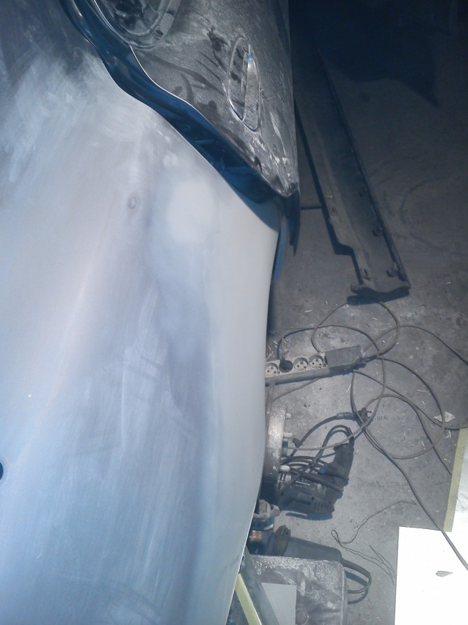

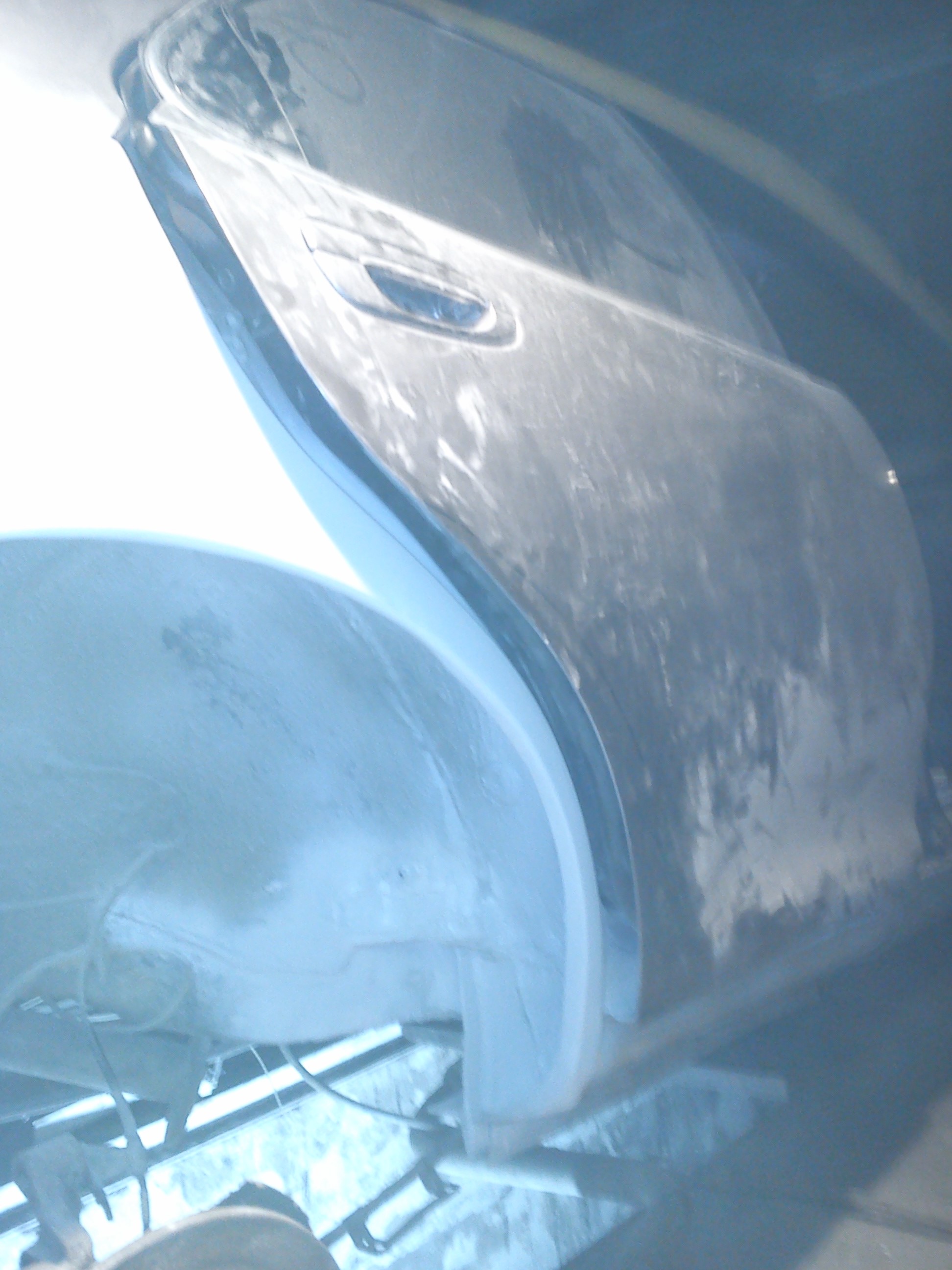

Postprzez Piotr89 » 6 kwi 2014, 11:30
Kolejna porcja zdjęć <faja>

Postprzez krz5yn » 6 kwi 2014, 11:41
Już coś zaczyna wyglądać <spoko>

Postprzez goju10 » 6 kwi 2014, 12:13
Widać postępy :) Coraz bardziej jestem ciekaw efektu końcowego.
