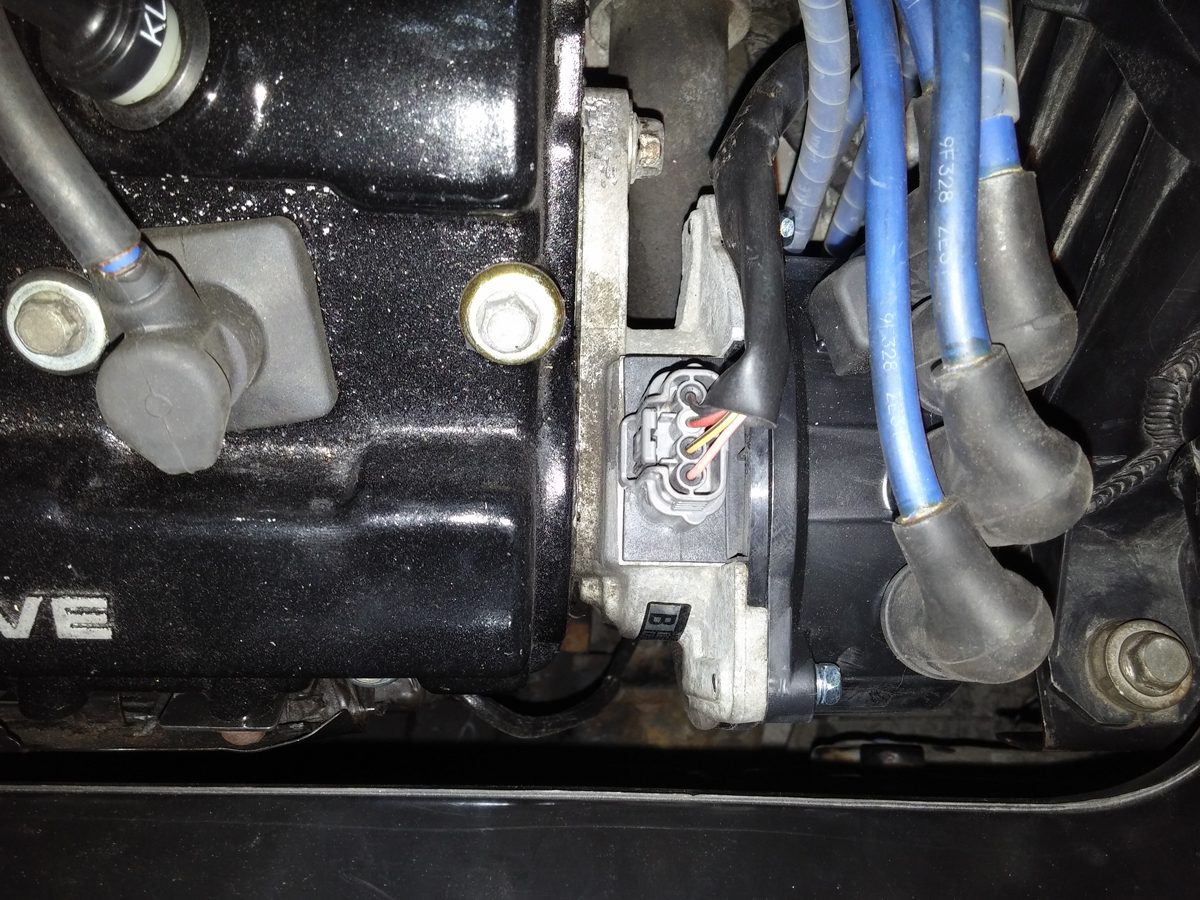

Postprzez Barthek » 4 sie 2016, 21:08
Szukam pomocy w lokalizacji czujnika położenia wału. Czy on jest gdzieś oddzielnie zamontowany czy znajduje się w aparacie zapłonowym, bo podobno były jakieś różnice?
Od: 9 lis 2007, 10:41
Posty: 1508 (0/1)
Postprzez jedrzej07 » 4 sie 2016, 21:12
Sa wersje ze maja w aparacie a sa takie ktore maja osobny nontowany przy kole pasowym walu (wtyczka jest obok bagnetu do oleju)

Postprzez lukkil » 4 sie 2016, 21:16
Bedziesz mial raczej przy kole pasowym

Postprzez Barthek » 4 sie 2016, 21:36
Wlasnie pieknie pali za każdym razem. Cały czas rozchodzi się o falowe przyspieszenie do 4tys obr. wyczuwalne najbardziej na 2 i 3 biegu po rozgrzaniu silnika. Poprzednia naprawa to był tylko efekt placebo... Na forum piszą, że czujnik w wersjach poliftowych był tylko w apracie zapłonowym. Ten przy kole pasowym podobno był przed liftem...zerknę jutro to będę wiedzieć. Trudna przyczyna usterki do ustalenia, nawet radar88 rozłożył ręce i mówił, że się jeszcze nie spotkał z takimi objawami. Spokoju nie daje mi ta przypadłość a na forum nikt nie poruszał takiego tematu w xedzie. Choć w 323bg były podobne objawy i pomogla wymiana aparatu.
Posty: 1508 (0/1)
Postprzez DymeK » 5 sie 2016, 08:27
raczej na pewno masz w aparacie może zamiast cały aparat nie wiadomo co sie trafi kupic tylko sam moduł nowy j821
