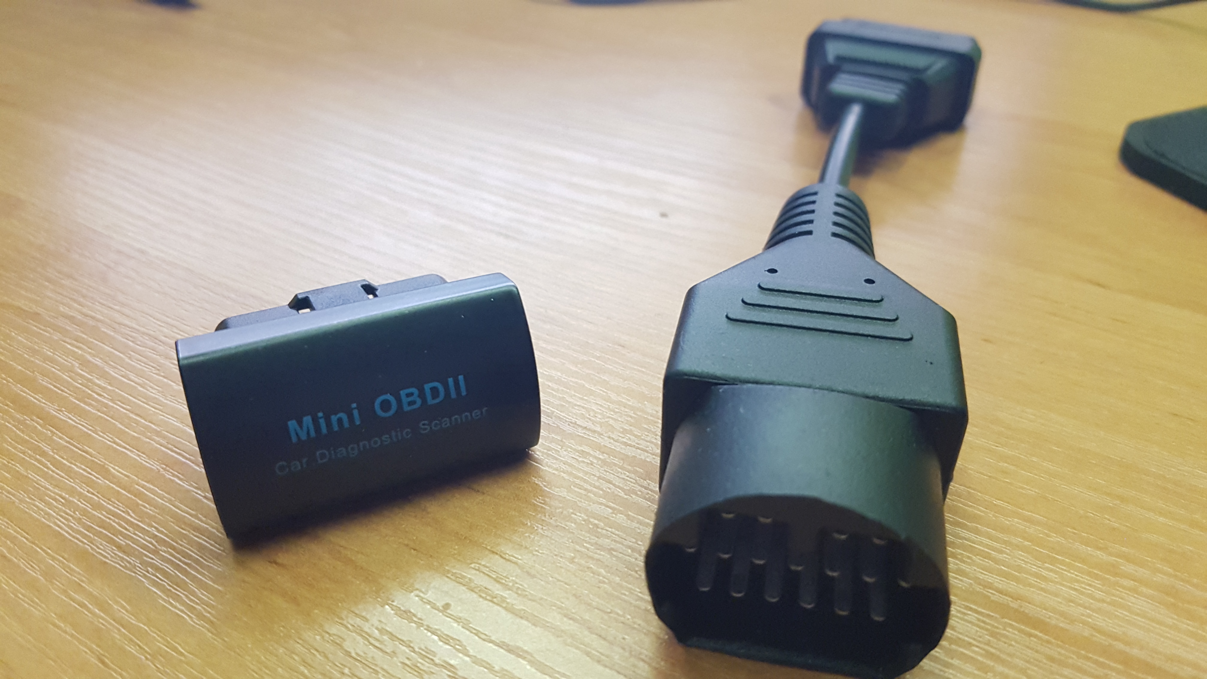

Mini skaner diagnostyczny ELM327 i przejściówka na gniazdo 17-pin niestety za cholerę nie mogę się połączyć z urządzeniem <cisza> <klotnia> Nie wiem czy to wina rocznika auta, czy tej przejściówki <co?> Bo ponad rok temu podłączałem się jeszcze w szkole na praktykach innym kompem (nie bluetooth) i czytało normalnie wszystko więc gniazdo w aucie jest raczej ok, ten mini czytnik też musi być ok bo na samochodzie teścia działa normalnie (Opel Meriva B 2005r.) więc co może być tutaj przyczyną? Na dniach sprawdzę czy działa na VW golfie IV z 2000r bo może to jakaś wina rocznika? Nie mam pomysłu a chciałem spróbować usunąć błąd poduszki nie jeżdżąc po różnych mechanikach którzy lubią nabijać sobie pieniążki i też nie każdy ma wejście na Mazdę <oczy>

Ja kupiłem też przejściówkę z obdII na mazdowskie 17pinów i do tego ELM327 v1.5 (to ważne – bynajmniej do GF było, żeby wersja była 1.5 tak jak na forum naszym napisali). Do tego forscan ściągasz i oczywiście stery do interfejsu na kompa :P
Mi najdłużej zajęło znaleźć sterowniki do ELM'a na windows 7 (akurat bez różnicy bo weszły na 32 i 64bity), bo oczywiście generalnie wszystkie złącza, interfejsy i inne OBDII i I są (powiedzmy) dedykowane na Windows XP, i często stery jakie dołączają (pomimo zapewnień sprzedawcy) działają tylko z XP – oczywiście może się zdarzyć, że sprzedawca dołączy odpowiednie stery, ale jak tu ludzie przychodzą z laptopami z serwisu czy prywatnie to niestety nie zdarzyło się jeszcze.
Nie wiem jak na bluetooth (oczywiście z tego co wiem, możesz sprawdzić czy działa pod telefonem przez BT), ale pierwsza zasada to najpierw musisz samo urządzenie widzieć w komputerze (to na BT), a dopiero potem zająć się łączeniem z autem. Rozumiem, że skoro na innych autach działa to już widzisz to urządzenie.
Dodam, że np. mój ELM ww. nie łączy się z Clio II ani Citroenem C4 I, pewnie nie obsługuje po prostu, i tak myślę, że skoro się połączyłeś z oplem (do którego też ciężko o połączenie) to może Mazdowskiego kompa nie obsługuje. Ale jak Ci się uda to daj znać, a jak nie to kupuj ELMa jak ja na kabelku USB i spokój, ja będę sprawdzał jak z Demio się połączę teraz :)

Z tego co wiem to jest niby wersja v2.1... Próbowałem się łączyć z telefonem bo nie mam lapka żeby się podłączyć a stacjonarki nie wystawie na dwór hahaha No i w Oplu normalnie sparowało urządzenia a następnie połączyło się przez programy (różne testowałem czy działają) a w Maździe podłączyłem i nawet nie chcę ten skaner parować ze smartfonem, czyli na logikę nie ma zasilania? W sensie domyślam się, że jak skaner dostanie zasilanie z gniazda to dopiero uruchomi się BT i można parować a jak nie ma zasilania no to wiadomo nie ma jak :/ Chyba, że źle kombinuje... No chyba, że nie obsługuje Mazdy tylko nie wiem czemu zwłaszcza, że sprzedawca podaje, że praktycznie wszystkie Mazdy powinno obsłużyć w tym również 626... Taki skaner diagnostyczny dla własnego użytku fajna sprawa bo zawsze można by używać u siebie w rodzinie czy po znajomych ale jak ten nie będzie działać na maździe to lipa :( Niby mógłbym zainwestować w coś innego żeby wszystkie auta też obsługiwało ale z drugiej strony nie kupię specjalnie do tego laptopa bo to się mija trochę z celem :( Nie wiem czy coś można z tym zaradzić <co?> Czy jak nie działa to pies pogrzebany i już nic się nie zrobi, trzeba innego urządzenia?

Nie wiem co to za ustrojstwo posiadasz :D Ja tak jak wyżej napisałem i jak forum radzi ELM-a i nie ma problemu, teraz Demio też sobie diagnozowałem i regulowałem i wszystko działa bez problemu, także kupuj ELM v1.5.
Jakby tak dobrze było, że się kupuje jedno do wszystkich samochodów to by każdy mechanik robił diagnostykę złączem za 50zł ;–) Ponad połowa tych aukcji co to chwalą się, że obsługują wszystkie auta to nawet jeśli chodzi o profesjonalny VAG nie zawsze wszystkie podlegające temu urządzeniu obsługuje w jednych można wszystko zrobić, w drugich odczytać a innych np. tak jak u Cb w ogóle się nie łączy...
Także jak nikt nie potwierdza i nie ma rozwiązania no to szukaj jak wyżej ELM...
