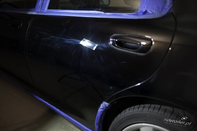

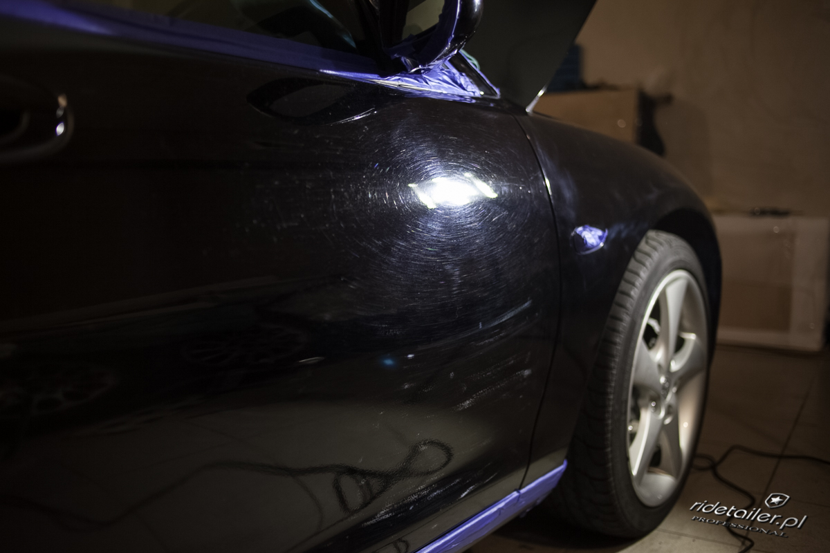

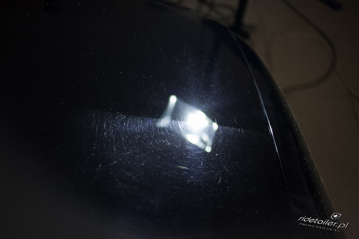

Postprzez Barthek » 8 kwi 2016, 21:21
Małe info z pola bitwy, takiego zawodnika jeszcze nie miałem... <głaszcze>
Już wiem, że nie będę kłaść powłoki, jest zbyt wiele "grubasów",
których próba usunięcia wiązałaby się z wysokim ryzykiem przebicia do bazy.
I tak robię z duszą na ramieniu, bo wszędzie poza maską miernik wskazuje po 50-70 mikronów.
Nie ma sensu kłaść długotrwałej powłoki bez korekty lakieru na 100%, dam inną tańszą alternatywę ;)
Gdyby klient przyjechał czymś takim na korektę, powiedziałbym mu właśnie, że ryzyko jest duże i liznąłbym tylko swirle i kazał mu dbać o to co zostało z niego – tylko, że to moje auto i nigdy nie idę na łatwiznę, więc robię korektę z najwyższą precyzją ;P
Niejeden "detailer" zrobiłby mu polerkę G3-ką, mleczko Bolla, jakiś wosk i wio <nie powiem>
W ogóle większość ludzi myśli, że korekta lakieru to cudowne panaceum na salonowy wygląd auta...
Korekta i detailing są dla kogoś kto dba o auto i są tą wisienką na torcie <jem>
Mój Xed oczywiście jest zaprzeczeniem powyższego twierdzenia,
ale zrobię wszystko co będzie w mojej mocy, aby poprawić to co zepsuli poprzedni właściciele.
Zdjęcia nie oddają jak to na żywo wygląda – ostatnia fotka to 50/50 z maski (która była lakierowana kiedyś i to nawet nieźle), ale po pierwszym etapie po dwóch przejazdach futrem i jednym twardym padem,
Kolejne etapy dopiero przede mną, bo nie powiedziałem jeszcze ostatniego słowa <oczko>
PS. 99% aut na parkingu tak wygląda, tylko większość nie oczyszcza lakieru tak dokładnie
a potem nie świeci na niego z bliska halogenem ;)

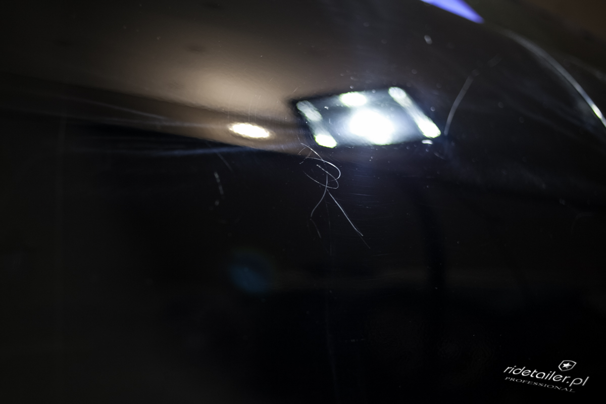

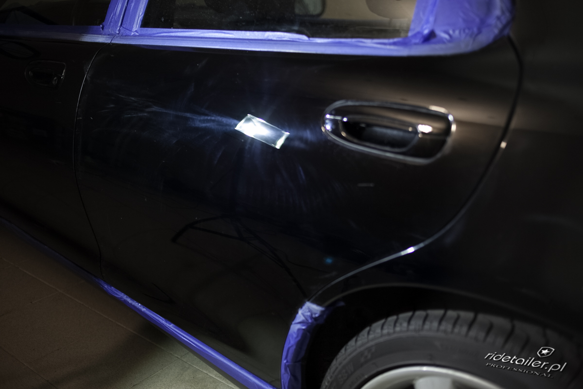

Postprzez Barthek » 9 kwi 2016, 22:19
risto77 napisał(a):Widać różnicę nawet na telefonie. Szacun <uklon>
rafał88 napisał(a):Roznica widczona nawet na telefonie <spoko> Calosc bedzie jak bedzie tak odświezona to Panie <serduszka>
Dziś kolejny dzień nierównej walki, leciały wszystkie niemieckie przekleństwa na poprzedniego właściciela <dupa>
D@m$on napisał(a):Kurde chciałbym się nauczyć takiego dealingu.
Widać widać różnice zmiany na plus:)
Dajesz, sam zaczynałem od najtańszej polerki z podstawowym zestawem trzech past i padów.
Uczyłem się na własnych samochodach, wcielając na nich w życie porady z http://kosmetykaaut.pl/ , różnych blogów detailingowych i filmów na YT. Życie i praktyka wszystko później weryfikują a wprawa sama przyjdzie ;)
Poniżej fotka po rozbiciu większości zarysowań trzema przejazdami futrem,
jeszcze "tylko" 3 etapy eliminujące ryski i hologramy po futrze.
Niby mikronów mało, ale lakier twardy i łatwo się nie poddaje.
Dziś stuknęło 20 godzin korekty a jeszcze z 10 przede mną uff ;)
Także jak ktoś mówi, że jest zmęczony bo nakładał wosk przez godzinę albo dwie to... <nie powiem>
Całe auto jest polerowane w sumie 6 razy przy takiej korekcie, jeśli ktoś robi mniej to albo nie widzi różnicy albo nie wymywa past zmywaczem i IPA po każdym przejeździe albo ma bardzo zadbany lakier.
Po korekcie auta zawsze jestem wypruty na maksa, tak jak teraz kiedy siedzę przed kompem i ledwo w klawiaturę stukam tego posta <pisze>
PS. Patrzcie jak słodko, już w Niemczech ktoś podpisał auto moimi inicjałami...
No byliśmy po prostu sobie pisani (po lakierze) – dosłownie <glupek2>
