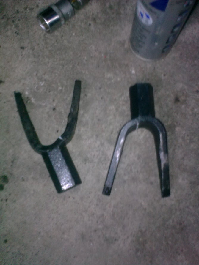

Zawieszenie z przodu zrobione, w końcu przestało pukać. Ale nie było łatwo na końcówki drążka musiałem użyć palnik, a tak wyglądały ściągacze:
Ale się udało :)

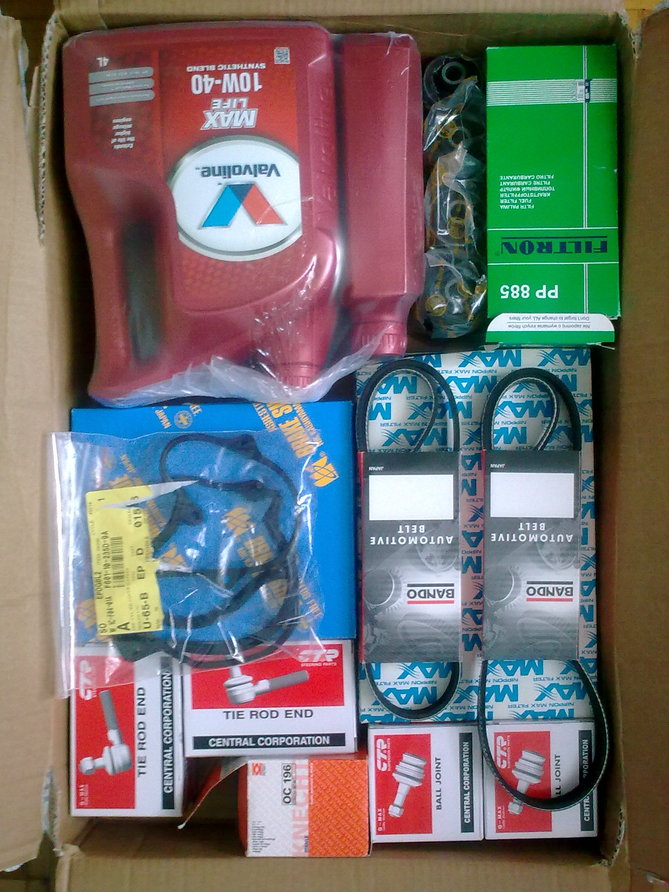

Dzisiaj wymieniłem jeszcze olej z filtrami powietrza, oleju, paliwa. Do tego wymieniłem szczeki na tyle a stare wziąłem na zapas bo się okazało że jest ich jeszcze 3/4.

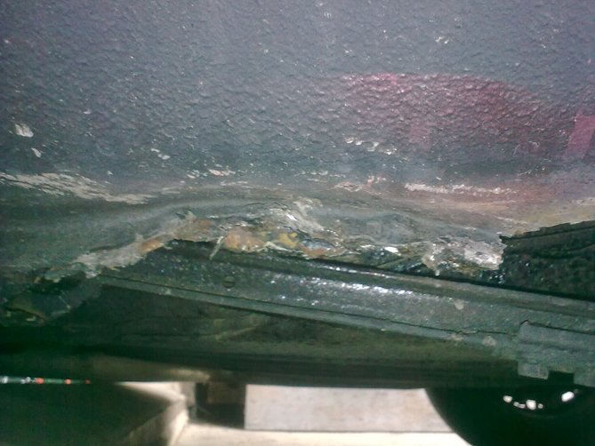

Podnosząc tył zrobiło się małe akuku po "super" remoncie przez "super" mechaników:

To po co oni wstawiali te niby wzmocnienia i po ca są te wyznaczone miejsca do lewarka :| Teraz będę musiał chyba wozić ze sobą kawałek deski i podnosić gdzieś indziej.

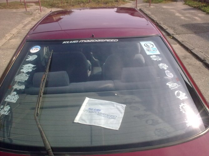

Dzisiaj Mazda dostała wosk korzystając z chwili wolnego i ładnej pogody :P Oczywiście popołudniu zaczęło padać :] A takie fajne zdjęcia by były.
Ktoś się kiedyś chwalił ile to ma naklejek na szybie :D Ja mam 16 z czego 14 ze zlotów i jeszcze jedna mi brakuje bo nie dostałem ;)

Szyna napisał(a):To po co oni wstawiali te niby wzmocnienia i po ca są te wyznaczone miejsca do lewarka Teraz będę musiał chyba wozić ze sobą kawałek deski i podnosić gdzieś indziej.
Jeszcze się niestety nie spotkałem z kimś kto byłby zadowolony z blacharki/lakierki...
Czy tego NIKT nie umie zrobić dobrze?
Szkoda GD'ki :(

Postprzez Szyna » 21 wrz 2015, 17:02
Myślę że 2000 zł (sama robocizna bez materiału) za wymianę 2 błotników i 2 progów w taki sposób jak widać to z lekka przesada :| 500 zł za element i jeszcze bez malowania, a połowa do poprawki...
