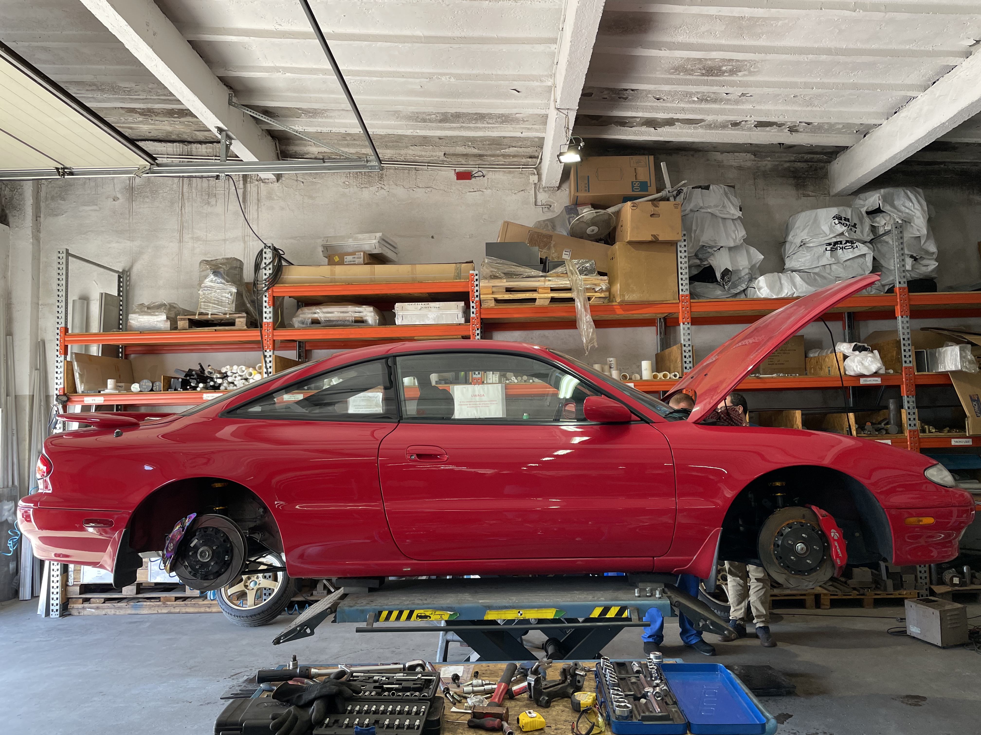

Postprzez julek » 11 lip 2020, 19:41

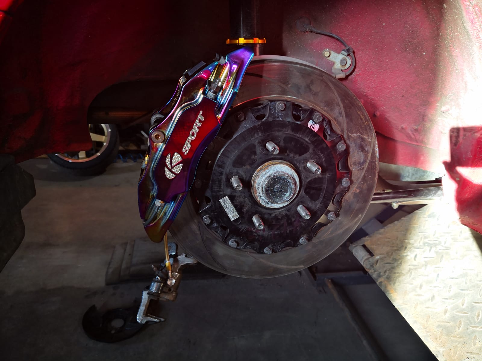

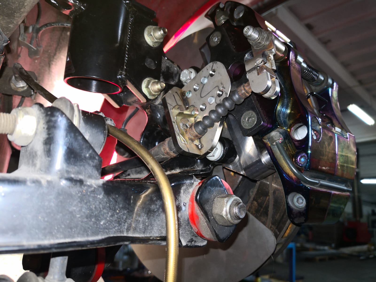

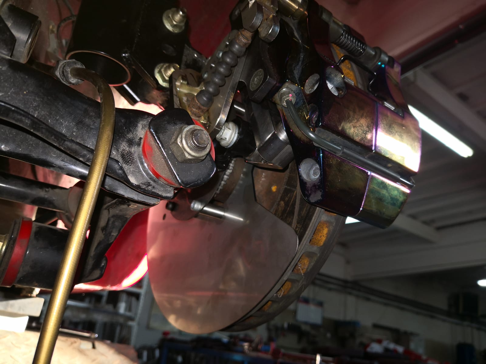

Cześć tak heble tył z gw pasują bez przeróbek tylko musi być to gw nie gf. Idealnie tarcza 280 wchodzi w osłonę i linek nie trzeba przerabiać :)
Z nowości nowe hamulce k sporta z custom dzwonami i adapterami z wrk brakes plus śrubki ap racing wykonanie mega :)

Postprzez julek » 18 lip 2020, 13:34
Pierwsza przymiarka hebla będzie potrzebny dystans około 3-4mm:/

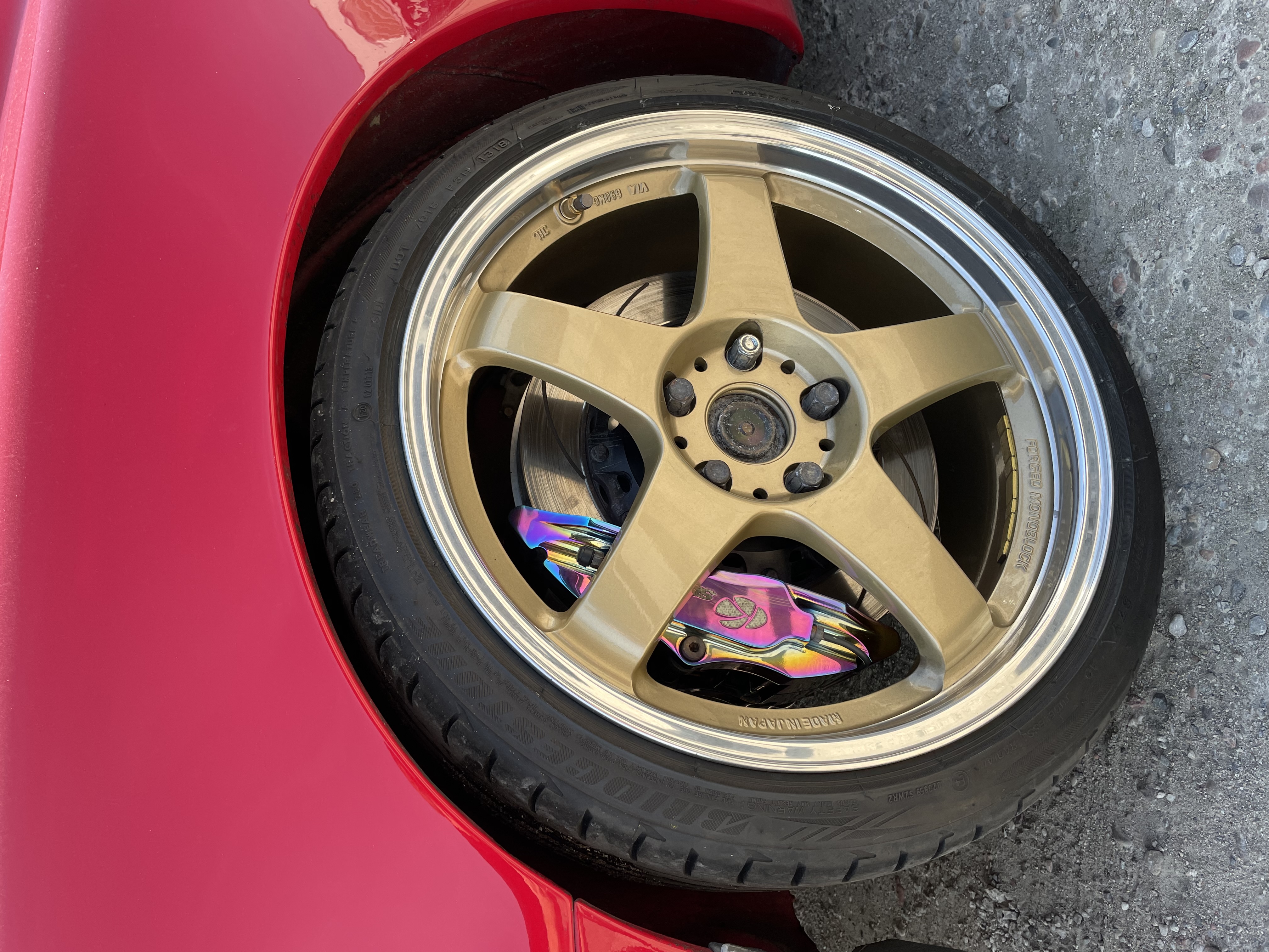

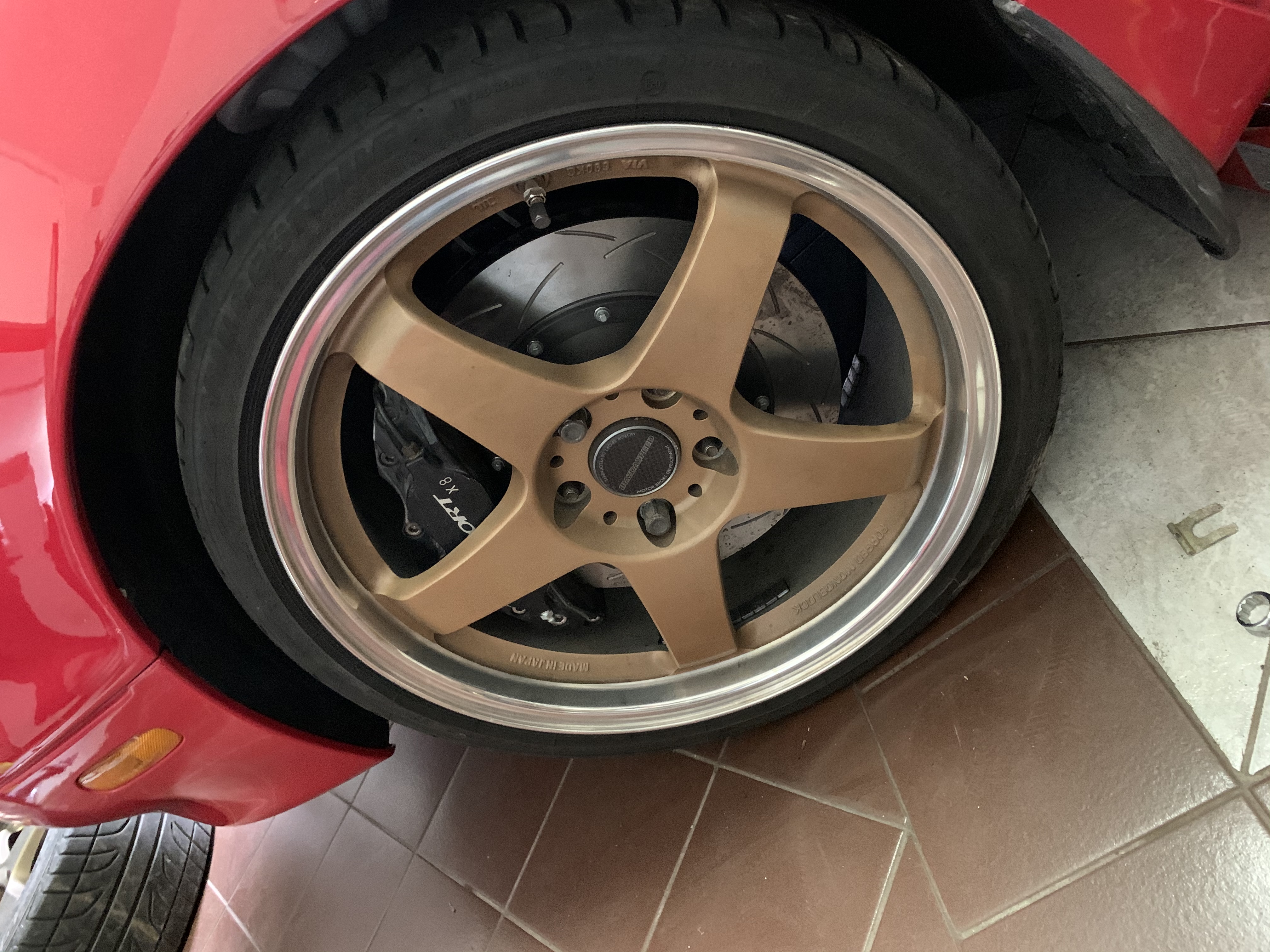

Postprzez julek » 12 wrz 2021, 14:58
Trochę z braku czasu nic tutaj nie wstawiałem mx ma się dobrze… na przód wleciały większe hamulce 356mm k sporta na tył z kolei k sport 4 tłok 330mm, felgi zostały poddane renowacji. Nowe nakrętki ori raysa na koła z tylu wleciał mały dystans 8mm oraz przymiarki dokładek mazdaspeed :)
