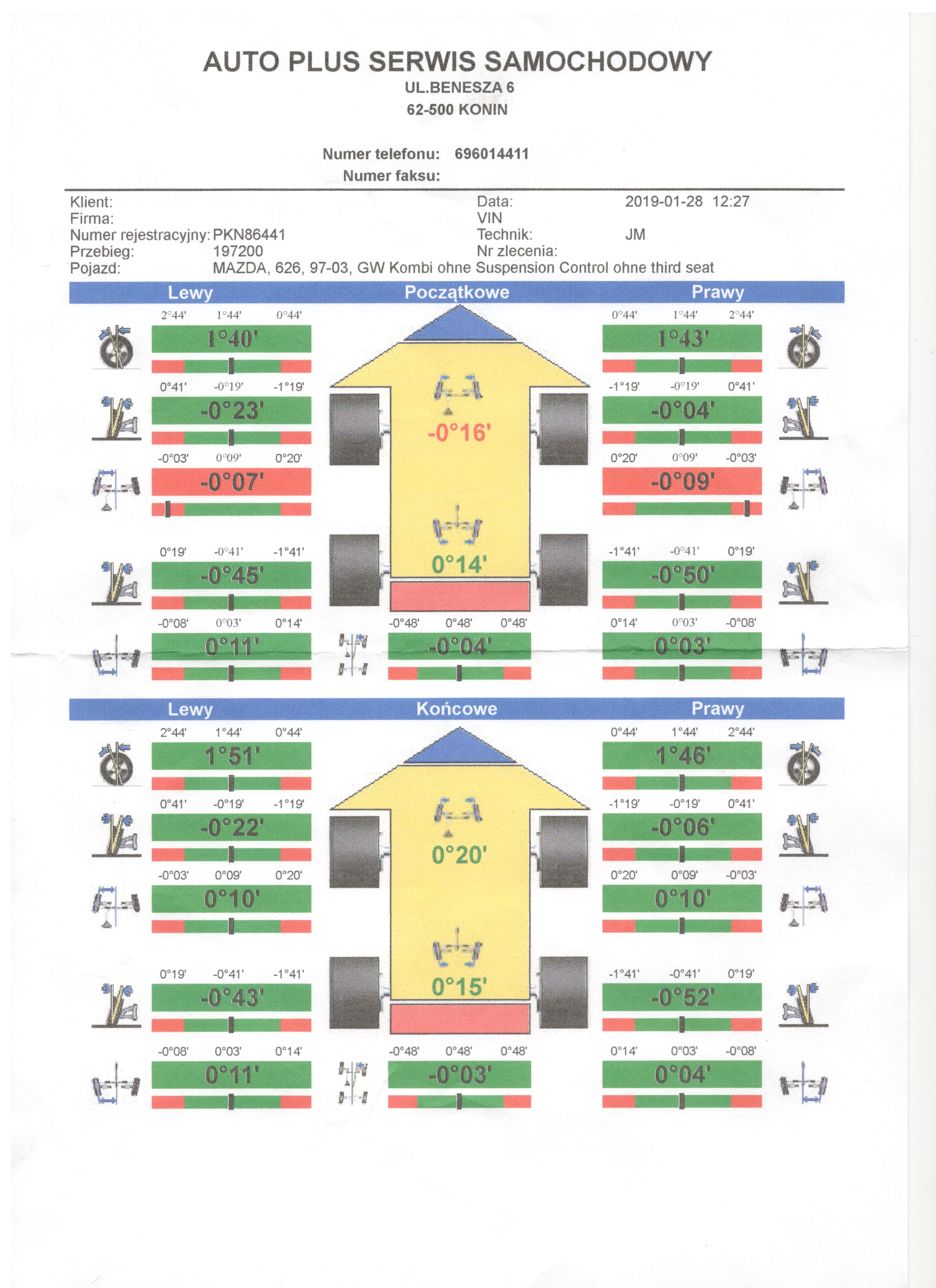

Co się okazało? Oddałem na reklamację (jednak są ludzcy ludzie w tym serwisie) i poprawili zbieżność – załączam skan, ale nadal coś mechanikowi ściągało na tą prawą stronę.
I się okazało, że to łożyska amortyzatora już zużyte (stety niestety wymiana z całymi poduszkami + odboje).

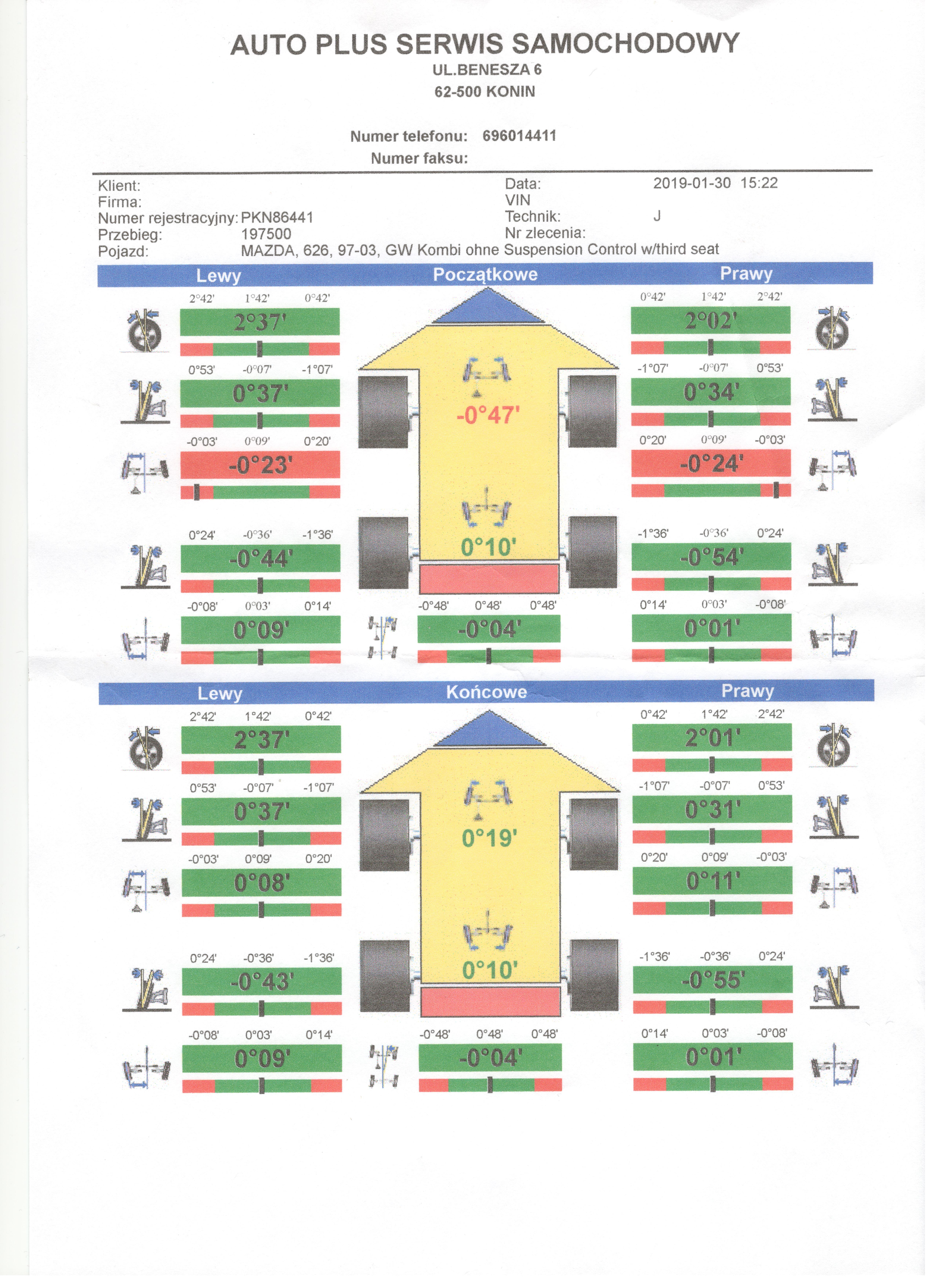

Potem wróciła na zbieżność i znów chłopaki zrobili gratis – co mnie cieszy i również załączam skan do oceny przez znawców. Pojeżdżę to coś dodam od siebie, na razie weekend i potem cały tydzień w pracy to będzie testowana
