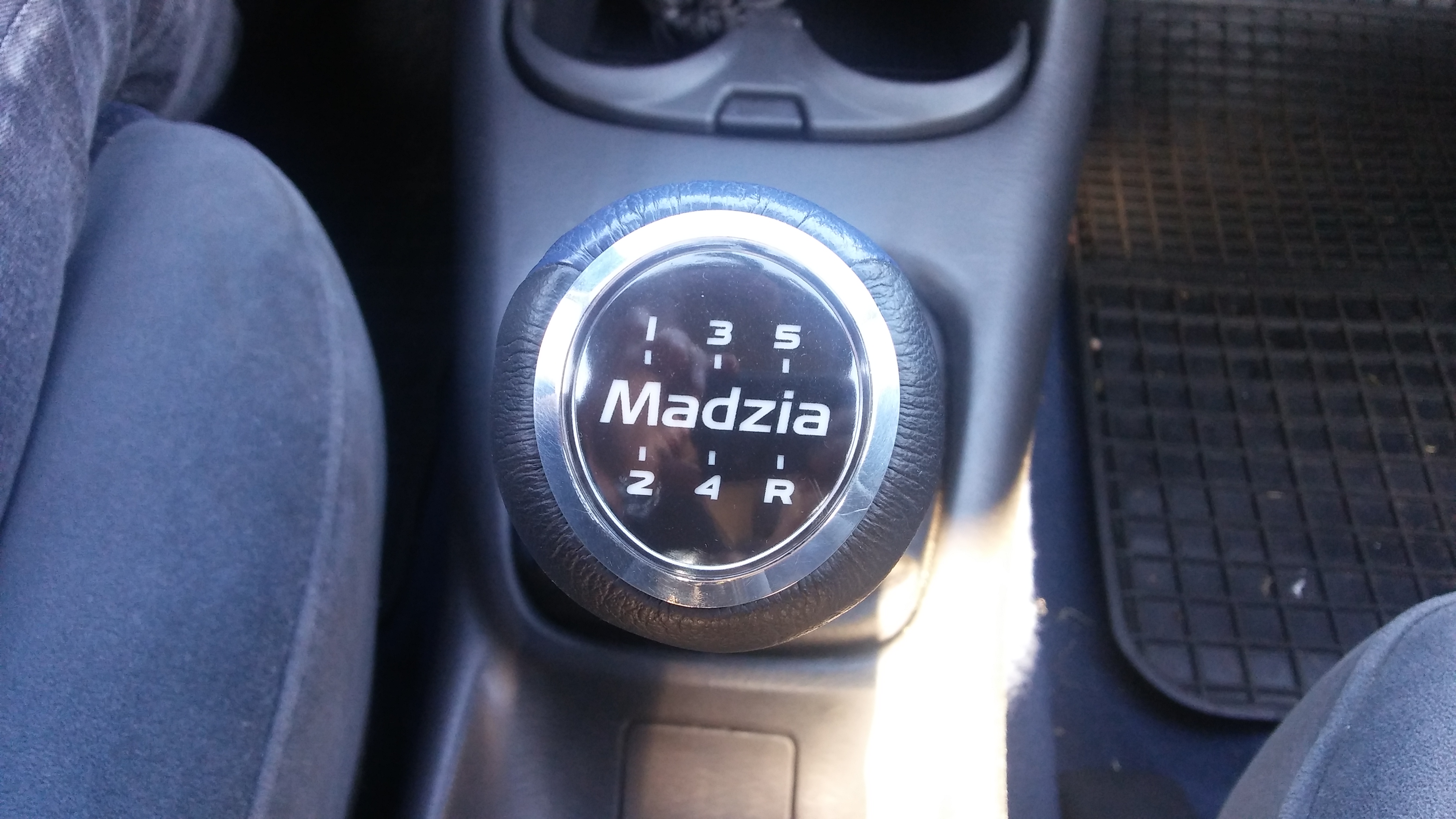

Żeby nie było za dużo postów, to zmieniłem przebieg i gałkę biegów:
Rośnie!
Gałka podświetlana na niebiesko + niebiesko-czarna skóra ;–)

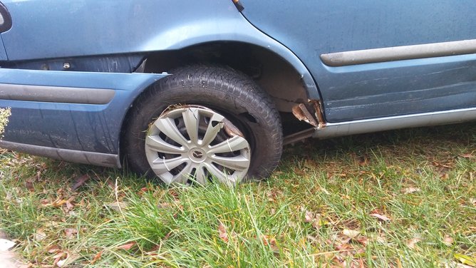

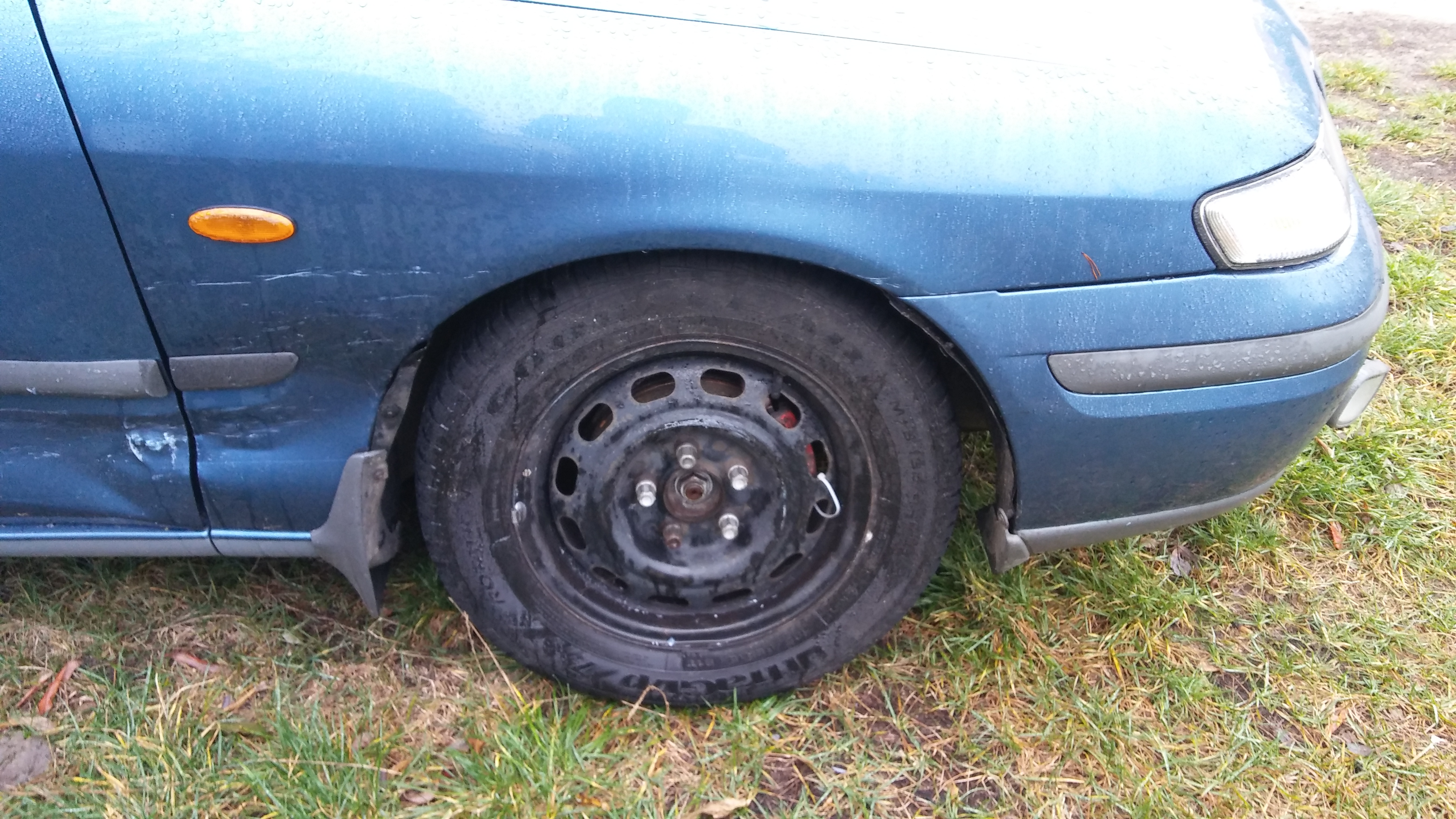

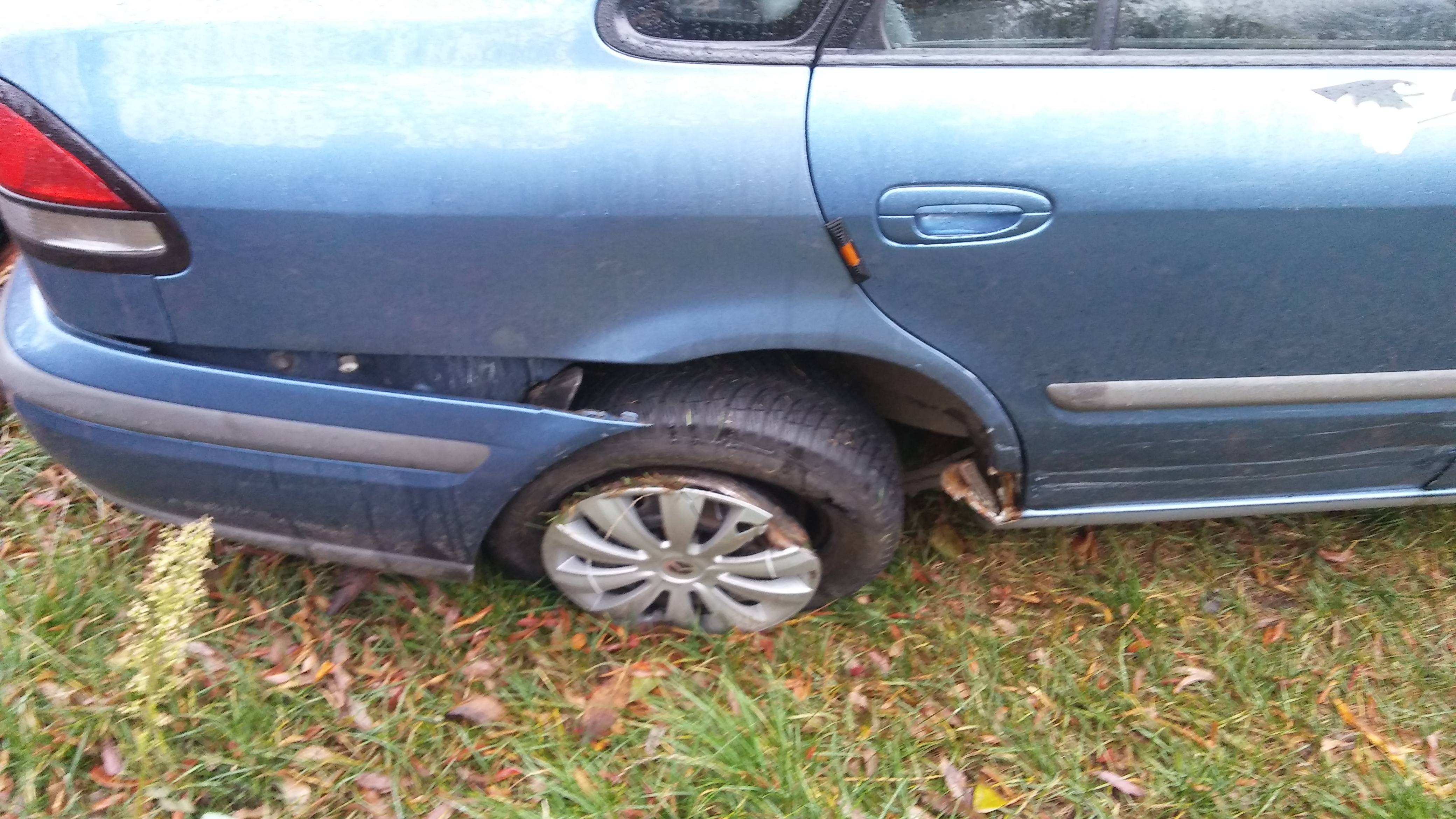

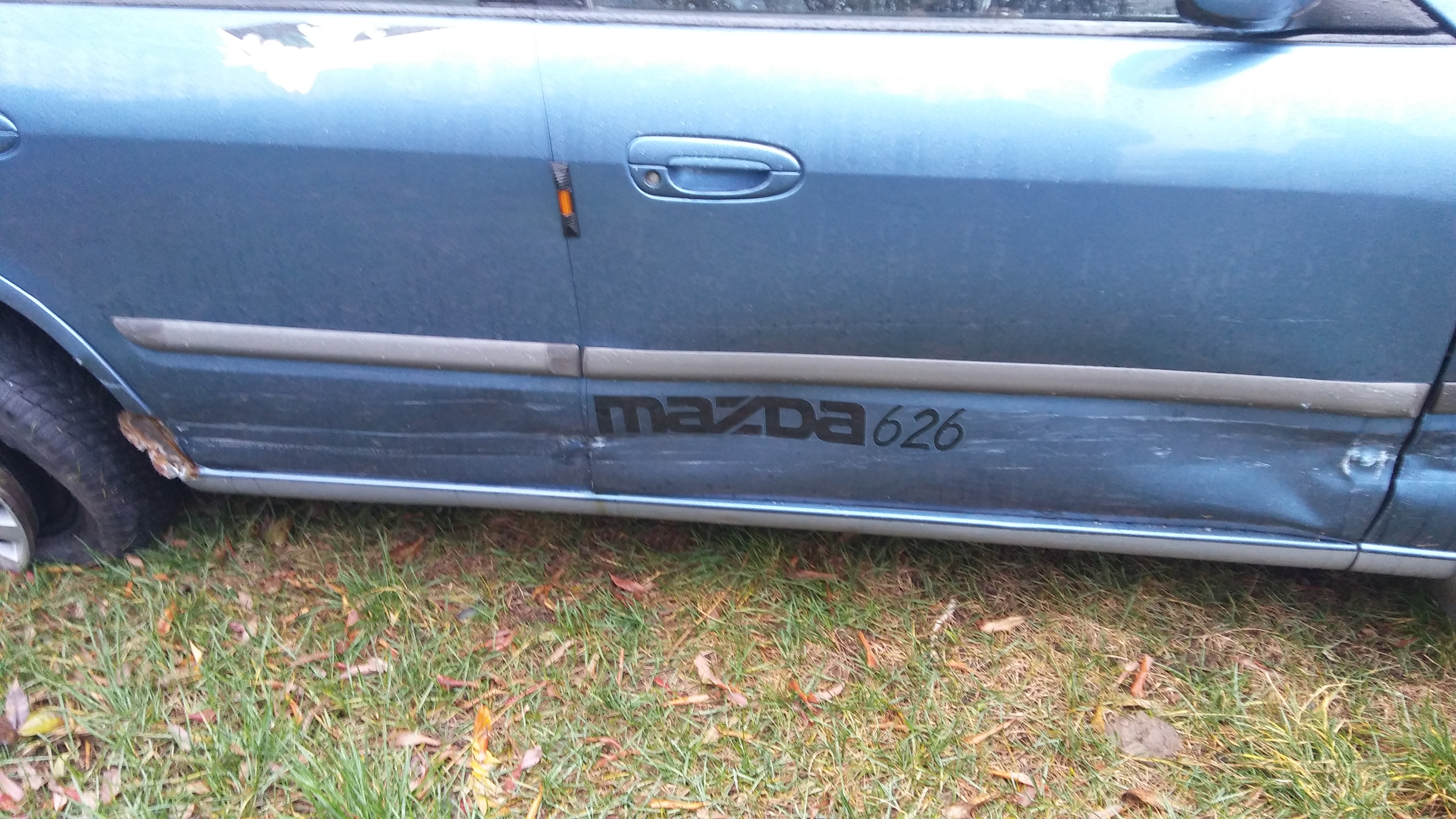

Postprzez dj4xm » 2 lis 2017, 11:20
Wymieniłem pierwszy raz w życiu olej w skrzynki biegów na Mitasu – skrzynia dużo lepiej pracowała, olej silnikowy syntetyk wleciał Mazdy 5w30, wymieniłem klapę z tyłu i zderzak – bo kupiłem z wgniecioną przez poprzedniego w właściciela na słupku i tak super sobie jeździłem i jeździłem i tak od czerwca do dziś.
Bum golfem w Madzię <płacze> i teraz czekać będę co OC mi da (raczej odda) – na pewno 2x drzwi z prawej + tylne zawieszenie + przód + oponki i felgi itd. cała prawa strona... Fotki dodam jak już będę w domu po pracy.
Jednym słowem masakra można dbać i jeździć ostrożnie a i tak ci zniszczą auta i teraz ciekawe czy PZU mi nie wyskoczy z dziwną wyceną typu 3tys. za całe auta i szkoda całkowita ;/
A tak sobie biedactwo teraz stoi pod domkiem i czeka na ocenę (wycenę) PZU :(

Postprzez Matthew90 » 2 lis 2017, 12:35
Siema. Współczuje. Jak dobre autko i się spisuje to go los pokara. Zobacz co się z moją GF-ką stało: viewtopic.php?f=314&t=193350&start=40 i kolejna strona. Najpierw nawałnica, którą przetrwała, później ciężarówka w tył mi wjechała i auto poszło do kasacji. Na szczęście dostałem dobrą sumę, czego i Tobie życzę. Co prawda 3300zł plus 350 zł na złomie, ale ja za autko dałem 2900zł i nie wiele zainwestowałem. Oglądałem dwie poliftowe po 4 tys. i szczerze moja była lepsza. Mam potwierdzenie, że dobry egzemplarz 626 ciężko trafić. Pozdrawiam

Postprzez dj4xm » 2 lis 2017, 13:06
Matthew90 napisał(a):Siema. Współczuje. Jak dobre autko i się spisuje to go los pokara. Zobacz co się z moją GF-ką stało: viewtopic.php?f=314&t=193350&start=40 i kolejna strona. Najpierw nawałnica, którą przetrwała, później ciężarówka w tył mi wjechała i auto poszło do kasacji. Na szczęście dostałem dobrą sumę, czego i Tobie życzę. Co prawda 3300zł plus 350 zł na złomie, ale ja za autko dałem 2900zł i nie wiele zainwestowałem. Oglądałem dwie poliftowe po 4 tys. i szczerze moja była lepsza. Mam potwierdzenie, że dobry egzemplarz 626 ciężko trafić. Pozdrawiam
Niestety w czerwcu dałem 4tys. włożyłem dużo pracy i kasy, więc teraz tylko płakać pozostaje nawet jak mi dadzą 3tys... A miał być ładny niezawodny samochód i w jednej chwili jebs ;/

Postprzez Matthew90 » 3 lis 2017, 11:10
No nieźle ten bok wstrętne golfisko uszkodziło, a raczej jego kierowca.....

Postprzez jurand » 3 lis 2017, 22:01
Alle urrrwał!!! Cały bok i walnięta oś – może być szkoda całkowita. Teraz trza mocno kciuki ściskać :|
