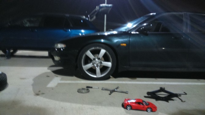

Małe przymiarki na dzisiejszym spociku :D ( sorry za jakość zdj robione kalkulatorem ;p)
Haha, jest i moja Italia na pierwszym planie :D

WOW nieźle <faja>

dzieki za wstawke Maksiu :) Nightfall nie chcial przyjac ode mnie moich R15 w rozliczeniu :D
alw juz wiem czego szukac na wiosne :D chcialem jakies ładne 17 ale jednak wpadna 18 :D

Troche wielgasne te kolo :D ale wzor z rexa ladnie siada do xeda;p Zainwestuj w hamulce bo przy takim kole na 260 tkach nie bedzie hamowania :P

Julek. hebble wskocza po nowym roku od m6. narazie zalozone sa nowe klocki i tarcze na przod bo stare to ekhm widac na fotkach :D ale fakt. przy 18 to heble to raczej nie wygladaja hahaha

Fajnie Zyniec to wygląda , kółko z RX8 akurat idealnie pasuje do X6 , ale gleba musi być , a ty chyba masz jakieś niższe springi z tego co wiem i widac na zdjęciu.

jakie sprężyny i jaka opona?

oponę Nightfall ma tu 225/45 :)

to z tyłu bankowo obcierać będzie

nom, o mcphersona :P

sprężyny jakie są to nie wiem. ale napewno xed stoi niżej niż glebiony Xed Maksia :D czy bedzie obcierac czy nie to nie widze innego pomsłu niż tylko przymieżyć znow to koło na tył :D

Jeździłem nad 225/45/18 dwa sezony i da rade. Z przodu ociera tylko przy maksymalnym skręcie kół, więc trzeba sie nauczyć ze tak sie nie robi :D a z tyłu tarło o nadkola, ale też tylko jadąc w 4-5 osób. Jak jeździłem sam było git!
Ale polecam zejść na 215/45/18, różnica w wysokości opony niezauważanla, różnica w komforcie (braku komfortu) niezauważalna, a opona jest jednak 1cm węższa więc i lepiej zachowuje sie w koleinach i przestało gdziekolwiek ocierać.

Pięknie ale i tak czerwone na pierwszym planie ma lepszy felunek :D

Nie podniecaj sie xe Twoj jest nizszy, moj ma balony 65 a Twoj 60 i w tym cala technologia :P

Kolorek cudny felunek też tylko jest jedno małe ale ;) Xed z takimi kołami i kfem pod maską ma zapewne dynamikę 1.6 ale na to też jest rada- swap na kla :D i koniecznie większe heble. Przyjemnego użytkowania <spoko>

dzieki :) hebel napewno bedzie wiekszy. silnika swapowac nie bede. ma to byc wozidło do pracy :)
