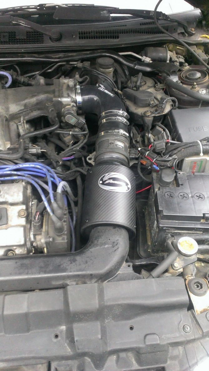

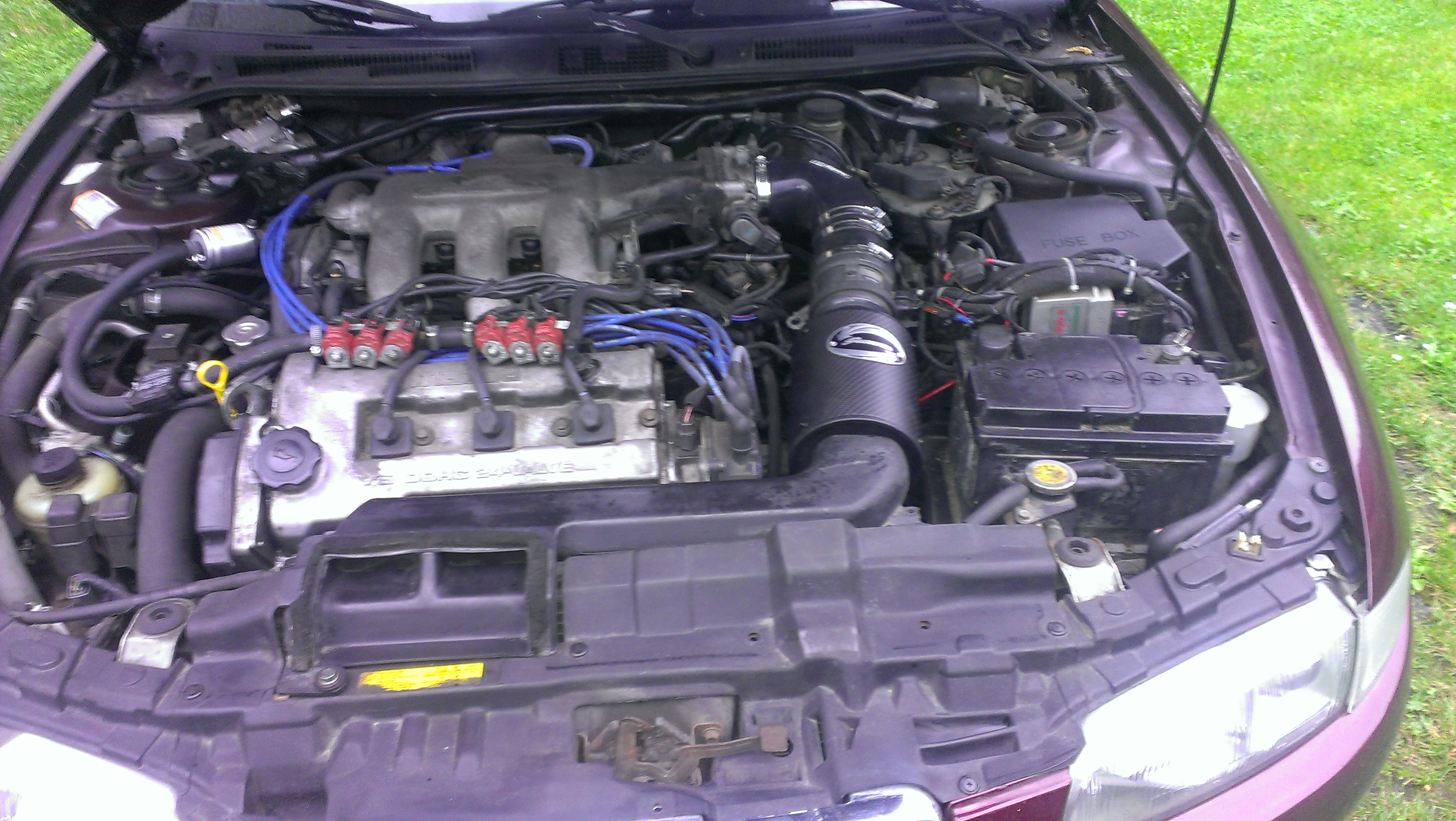

W poniedziałek zawitał Airbox Simoty wraz z dolotem złożonym na podstawie opisu Crenshaw'a.
Fabryczny wlot powietrza trochę obcięty, dlatego filtr ciągnie powietrze pół na pół z ciepłym.
Dźwięk – rewelacja, muszę jeszcze tylko wymyślić jak na stałe przymocować filtr.

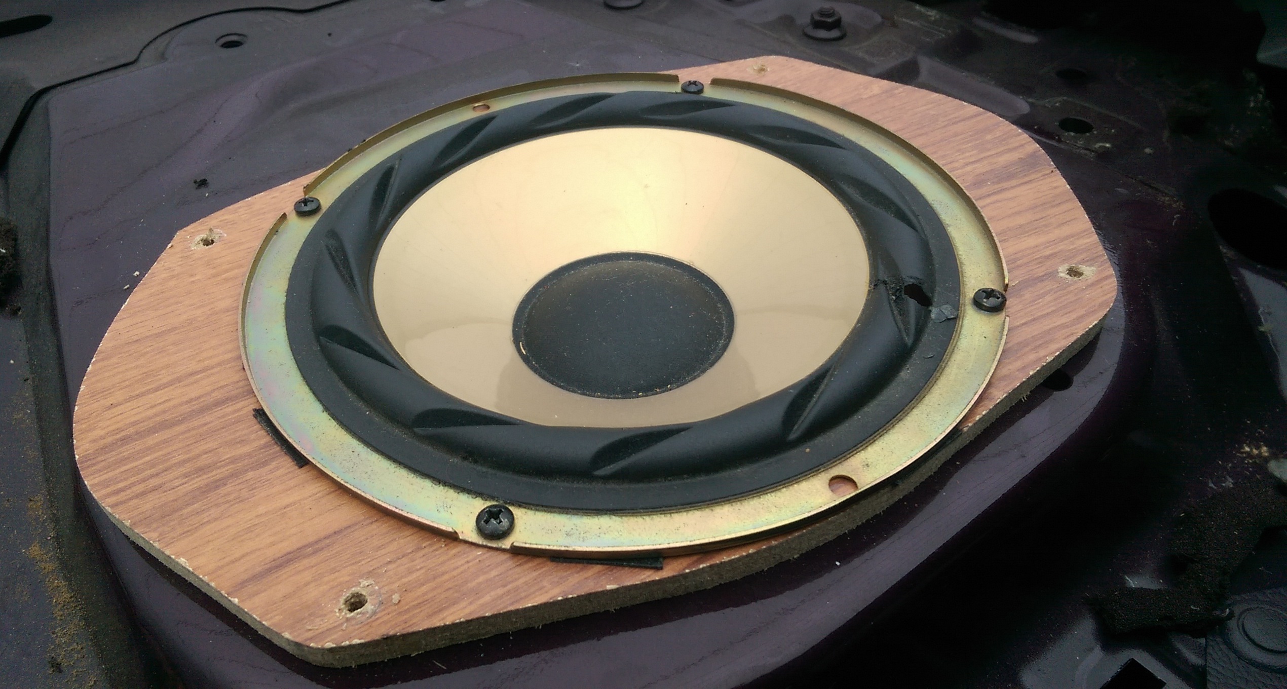

Ostanie ochłodzenie ujawniło kiepski stan akumulatora – od tygodnia jest nowy- Bosch Silver Plus S5 52Ah 520A P+. Dziś założyłem nowe głośniki do tyłu (Powerbass S-693), jak widać na zdjęciu stan poprzednich pozostawiał wiele do życzenia. W najbliższym czasie biorę się za poprawę sprawności lamp mam już założone xenony, muszę jeszcze wysłać odbłyśniki do regeneracji.

Postprzez Adventure184 » 18 gru 2014, 21:34
Nie mniej na zdjęciach widać w jakim stanie były tylne głośniki. Po ich wymianie w końcu mogę dać głośniej i nic nie trzeszczy, jest też duża poprawa samego dźwięku – więc wymianę uważam za sensowną – tym bardziej, że z przodu mam już wymienione.
