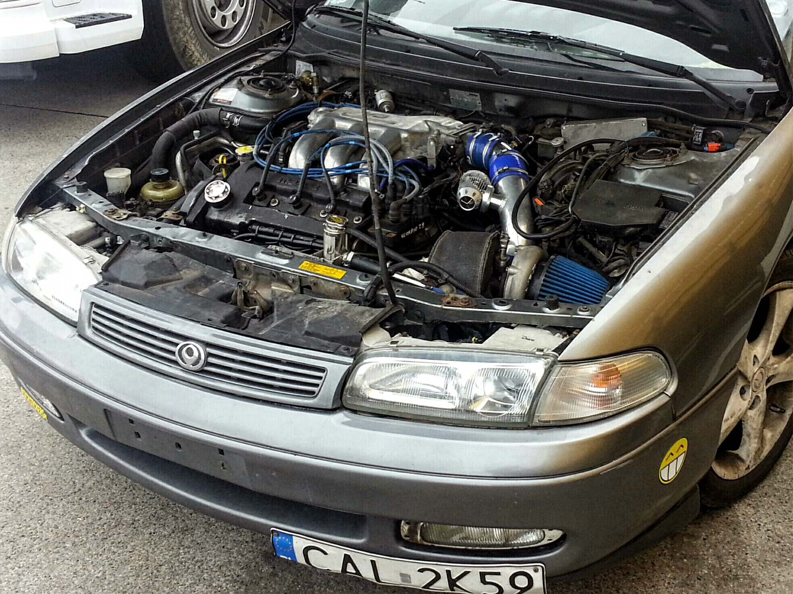

No wlasnie jeszcze nie bylo sprawdzane :) moze z czsem teraz musze wysunac ic przed zderzak i podkrecic turbo bo z kazdego tloka mam sciagniete po 0.6 materialu mysle ze to dobre odprezenie silnika :)

Rejestracja powinna wrocic bo to nie afla :P

Rejestracja będzie za szybą bo zderzak będę przycinać pod ic

Dopiero teraz zauwazylem o co kaman , rejestra to ujjj :P Mierzyłes do 100km/h ile idzie?? Na jakim kompie i było hamowane?????? I ile powietrza dmuchałes?? :D
Postprzez speedway0903 » 9 kwi 2016, 08:13
To tak...jeszcze nie hamowalem :P do 100 nie wiem ale szybko :P 0.2 narazie mam ustawione planuje zwiekszyc do 0.6 ale to po wymianie sprzęgła (ślizga sie) i mam problem z podlaczeniem prawidlowym listw wtryskowych bo janusze zmostkowali mi kable i wszystkie wtryski daja jednoczesnie :/ a i odchudzilem tloki.

Jak wtryski daja jednoczesnie?? Wogole jedzie ?? Nie ma problemow z takim podawaniem paliwa??
Aa komp jaki???
Kurde ale patrzyłem kilka razy na to zdjecie i mysle oo KL jak KL, pełeno tego na forum :P Dzisiaj dopiero jak konczyłem kawe, mysle no ku$%a przecie tam burbo jeee :D
Działał i jak najlepszych kresek ;) <spoko>
Postprzez speedway0903 » 9 kwi 2016, 08:32
Komp ecu master det3 fi na edis 6 od scorpio :) musze poukładać tam wszytko pierwsze co to podlaczyc tak jak ma byc pozniej jakas mala regulacja i to nieszczesne sprzęgło...o jakims ladnym kole nie wspominajac :)
