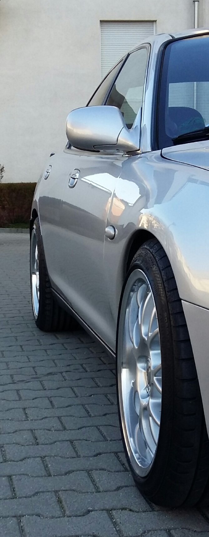

Ja mam teraz ET40 i 8" przy oponie 205/45 wygląda obłędnie ;)
Nie ociera ale to chyba zasługa 8" felgi. Przy węższej może być problem.

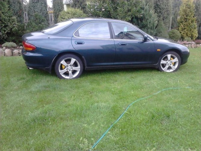

Ciekawe czy na Xedosie wyglądałyby "prawie" jak tu: :D
