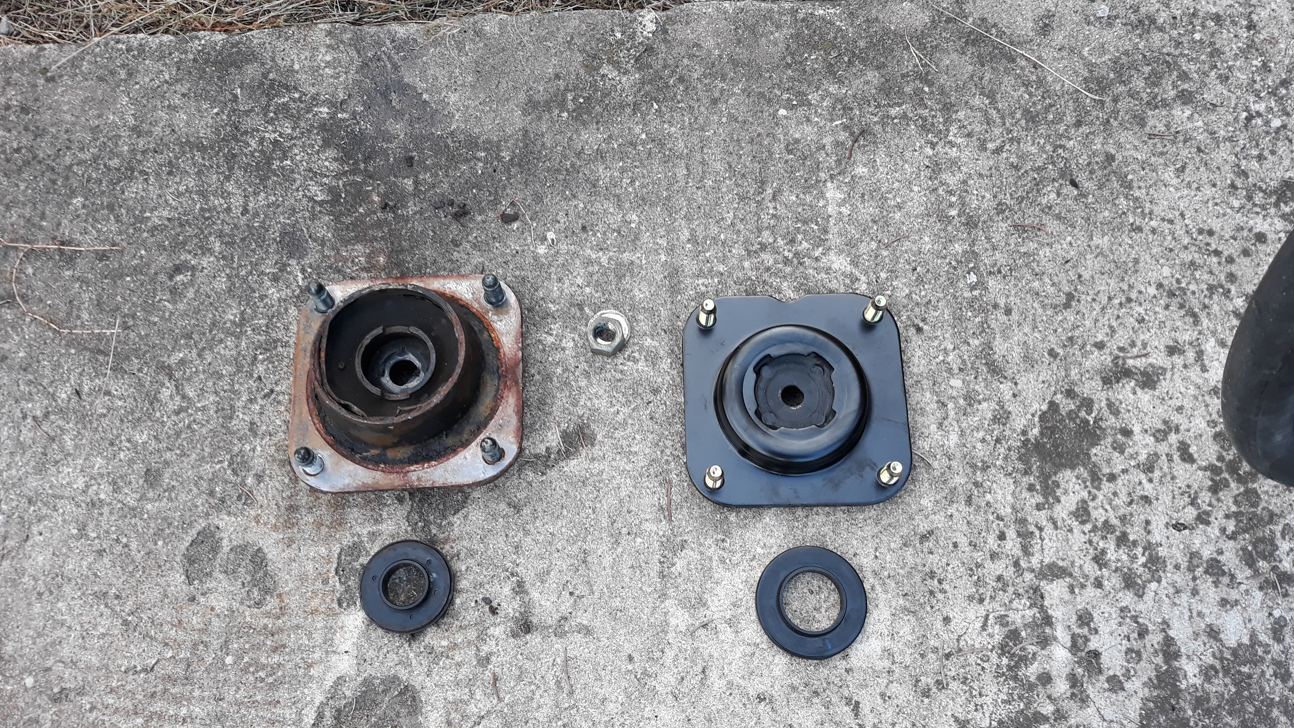

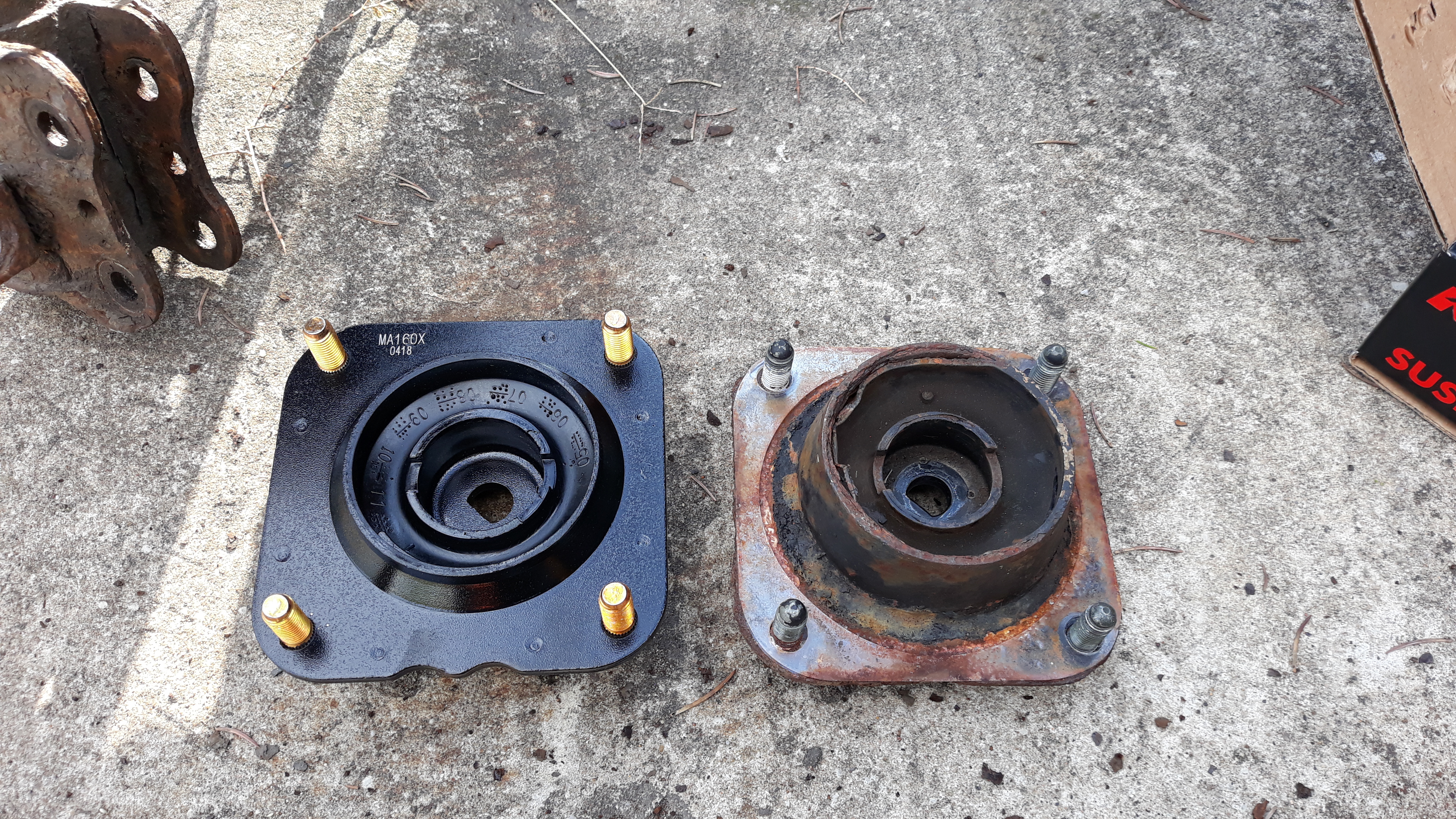

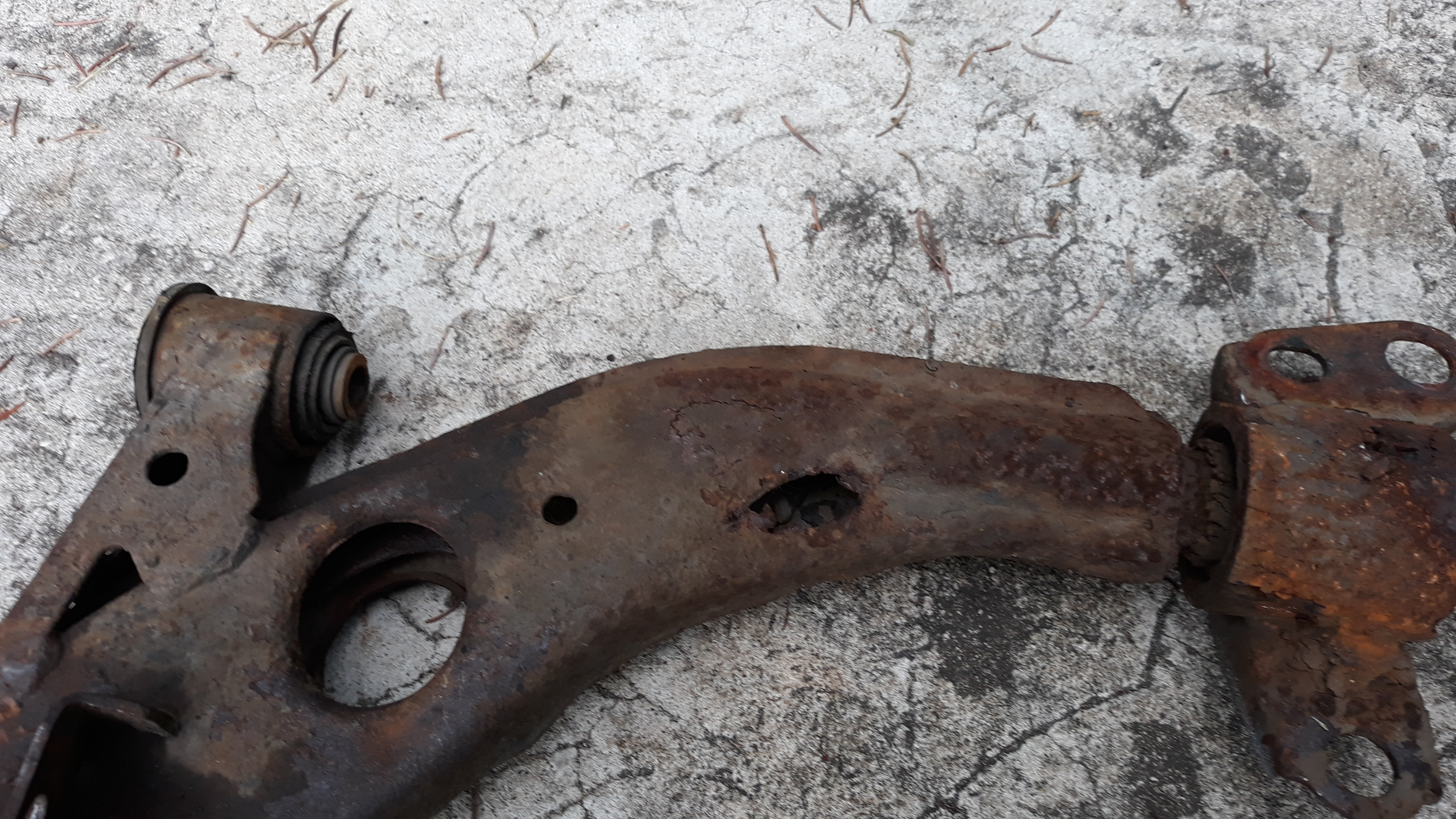

Znalazłem chwilę czasu, więc piszę co się ostatnio działo. Jeszcze raz w skrócie: Mazda pojechała do Kamila na swapa, ze względu na potrzebę zrobienia rozrządu i konsumpcję oleju – 1 litr na tys. i poranne dymienie zdecydowałem się na zakup rozbitka z silnikiem po remoncie. Dodatkowo wpadło nowe sprzęgło no i biegi chodzą jak należy – od zakupu Mazdy nie mogłem zapiąć dwójki przy 4 tys. obrotów w górę, prawdopodobnie synchronizator. Wymieniony olej wspomagania i akumulator na używany co prawda, ale dużo lepszy no i kilka fantów z dawcy będzie na zapas. Dodatkowo wyszły do roboty poduszki mcphersonów z przodu i łożyska, no i wahacz lewy przód.
Dostałem złe poduszki i łożyska, mimo iż były dobierane po nr VIN.
Tu już są właściwe. Zestaw KYB razem z łożyskami. Teraz cisza i delikatnie kierownica chodzi. Co ciekawe praktycznie do końca nie dawało to żadnych objawów a poddało się można powiedzieć niedługo po powrocie z wakacji. Jak to Mazda – na trasie nie zawiedzie :)

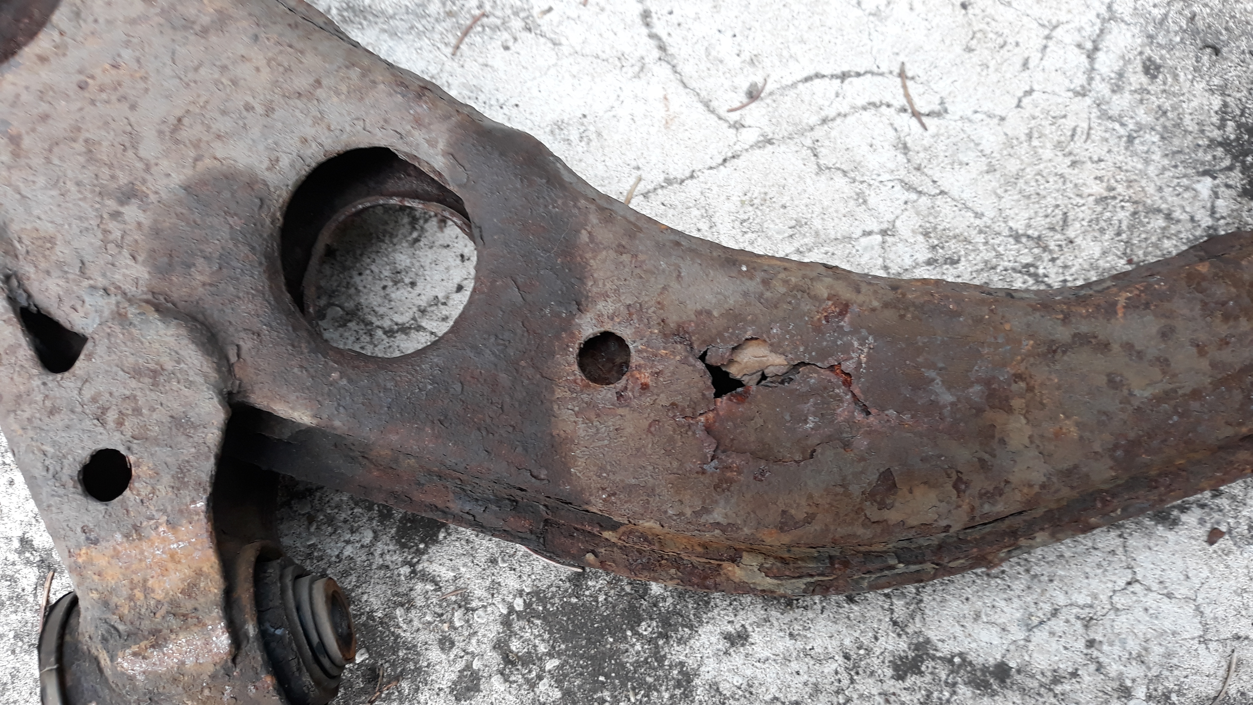

Wahacz lewy przód w jakim stanie każdy widzi. Wymieniony na używkę z drugiej Mazdy.

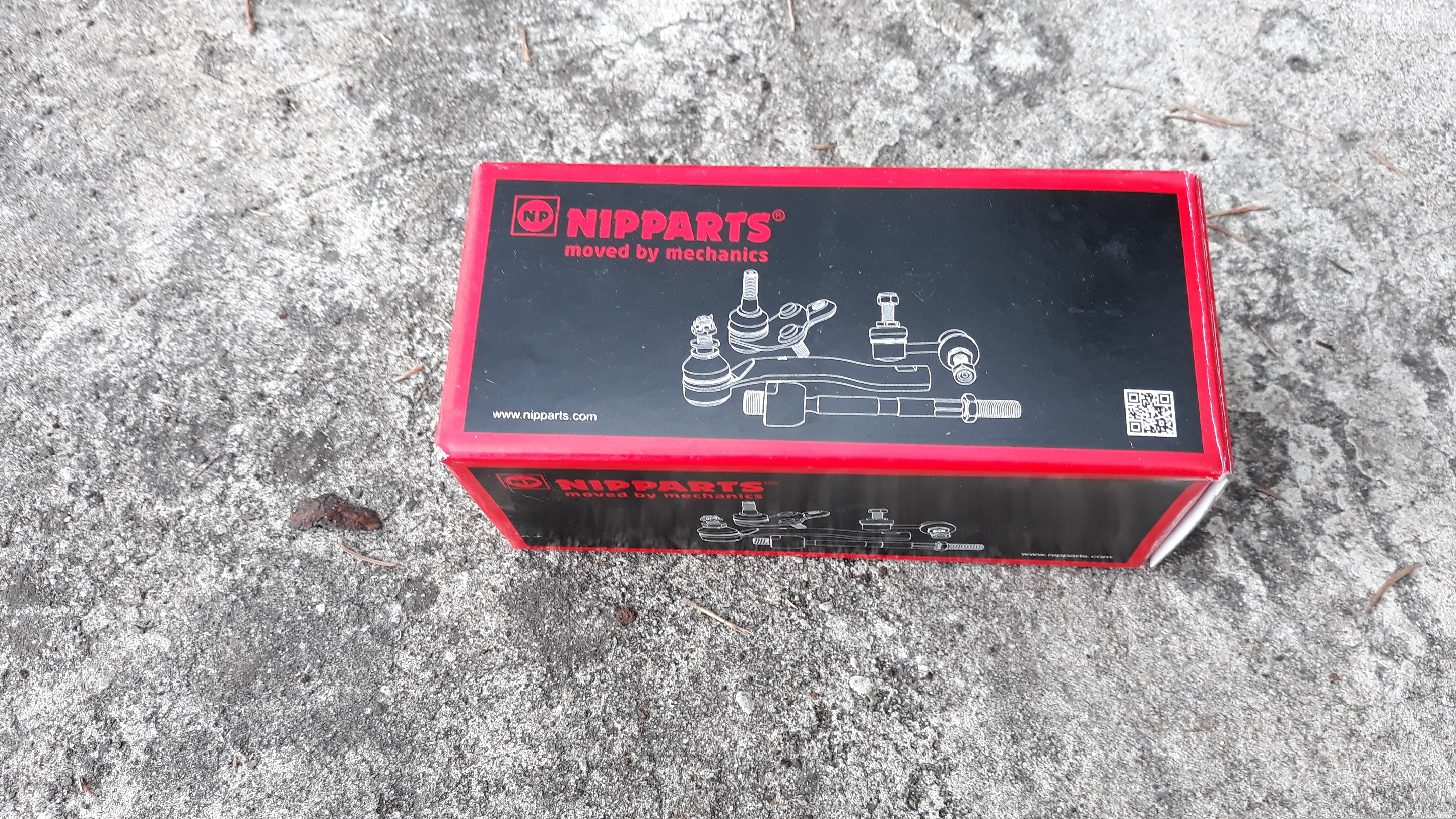

Przy wymianie wahacza musiałem wymienić dobry łącznik stabilizatora bo nie dało się go odkręcić. W związku z tym, czego nigdy nie robię wymieniłem tylko na lewej stronie.

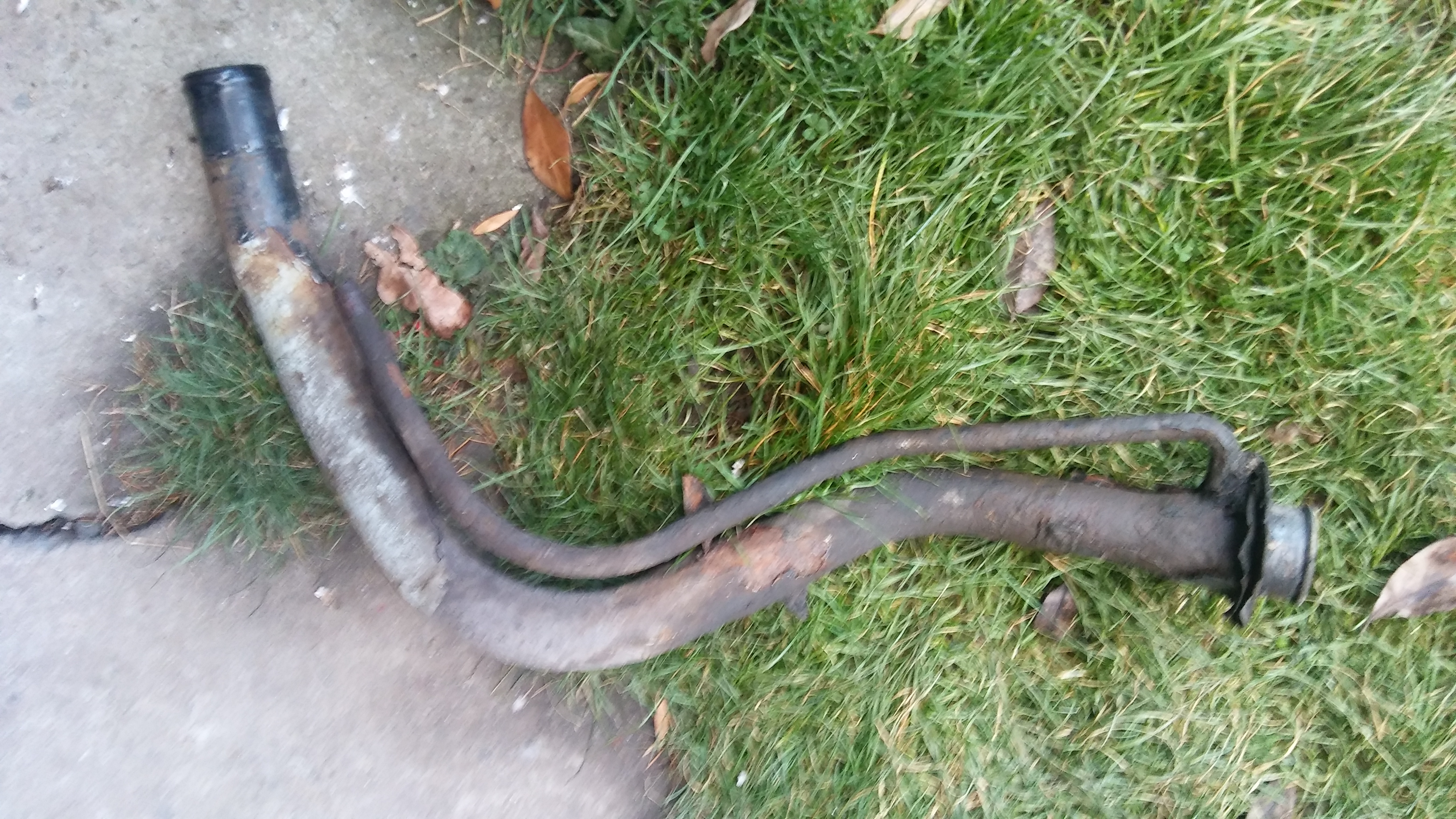

Postprzez Matthew90 » 8 gru 2019, 00:50
Prawdopodobnie wtryskiwacze LPG ale jakos albo ja nie mam czasu a jak mam to gazownicy zas nie maja i na razie temat stoi:) Dzis wymienilem sobie rure wlewu paliwa

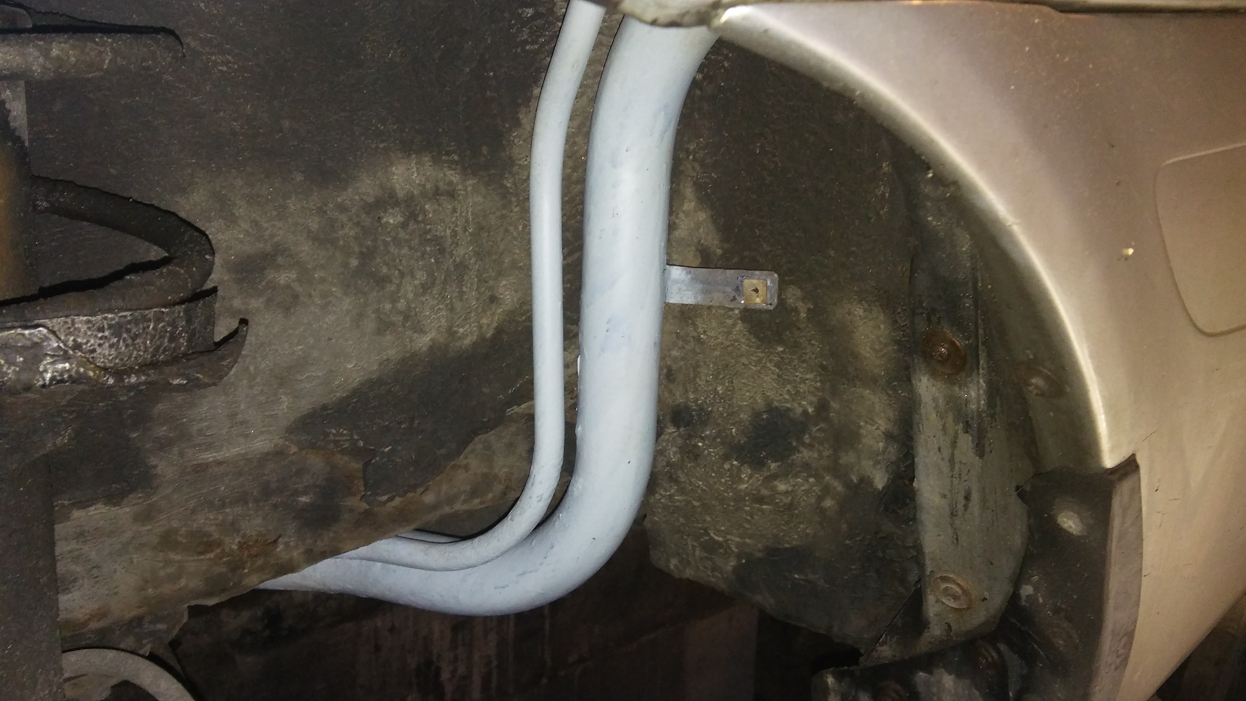

Postprzez Matthew90 » 8 lut 2020, 17:36
Tak wygląda tłumik środkowy Polmostrów po lekko ponad roku i 20 tys. km
Z początku myślałem,że dmucha na spawie ale jednak nie

Postprzez dj4xm » 11 lut 2020, 09:14
ja zawsze maluję przed założeniem srebrzanką czy to tłumik czy rury, zawsze to dodatkowo zabezpieczy przed rdzą, chyba że chcesz powiedzieć, że sam się rozszedł to już inna sprawa, ale jeśli od rdzy to zaspawać i pomalować i bd cacy :)
