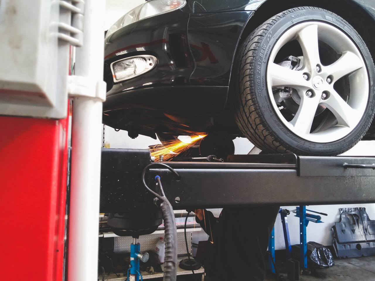

W nagrodę za zaangażowanie macie kilka fotek :
Tu z wymiany filtra paliwa :| – a na serio to mała modyfikacja plecionki wydechu.
