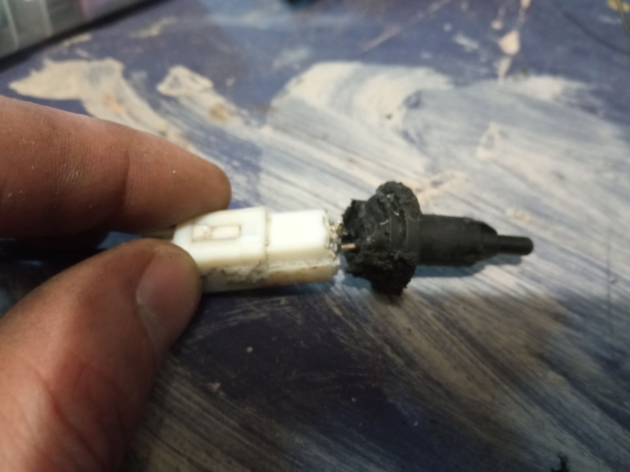

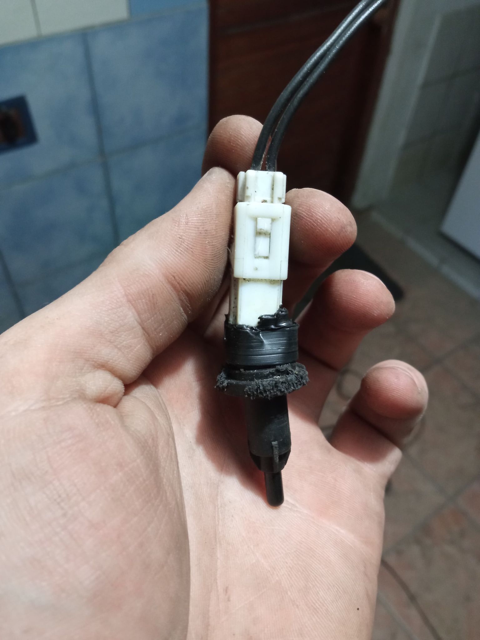

Po pierwsze poszedł czujnik wstecznego. Kabelek urwał się przy samym plastiku. Rozpiłowałem, zalutowałem i zalałem plastikiem. Na to poszła izolacja z rurek termokurczliwych i czujniczek jak nowy.

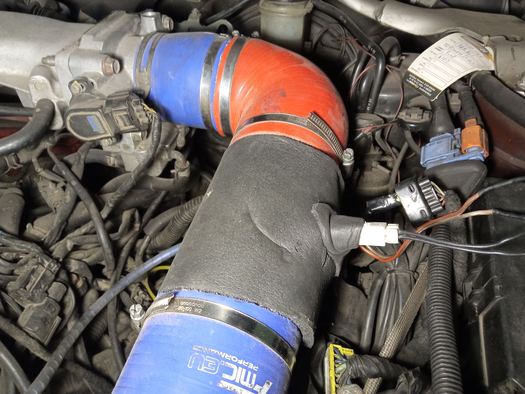

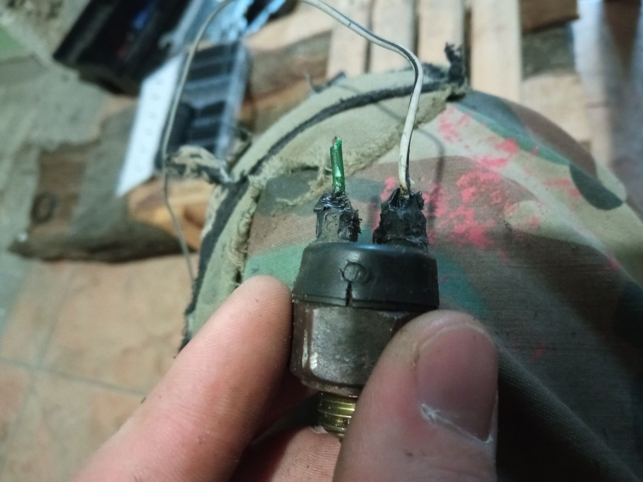

Dwa, wreszcie ogarnąłem wtyczkę dla czujnika temp dolotowej. Dotychczas przyłącze miał na wsuwkach, ale za każdym razem kiedy otwierałem maskę w obecności Piohruna to przestawało działać. No co ja poradzę, on tak ma że wszystko musi złapać i sprawdzić czy się nie urwie :P
Podobnie jak przy czujniku wstecznego, opiłowałem, zalutowałem i zalałem plastikiem. Dobrze jest mieć spawarkę do plastiku, polecam każdemu.
Przy okazji poszła nareszcie porządna termoizolacja kawałka dolotu z czujniczkiem. Bez izolacji skurczybyk nagrzewał się razem z czujnikiem który zaczynał przekłamywać. W delikatnych przypadkach po prostu rosło spalanie, ale zatrzymanie się w korku przy 30*C w cieniu owocowało cyrkami.

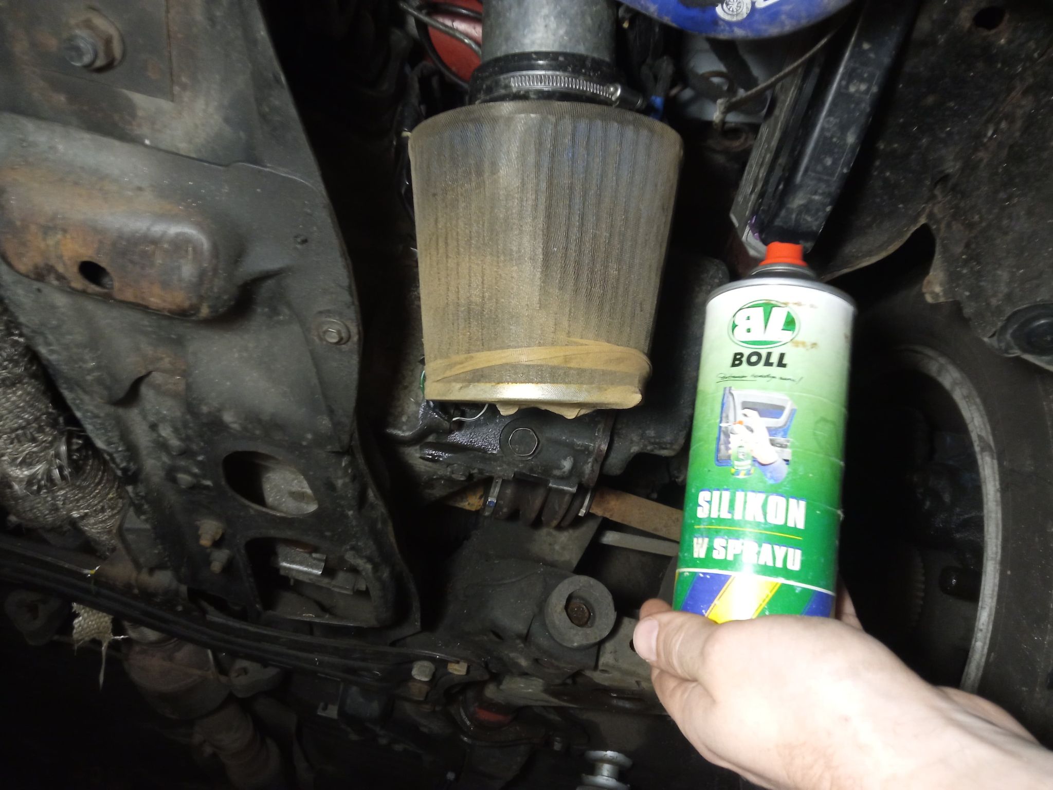

No i na koniec, wymieniłem rajstopę na stożku. Teraz nie będzie mu zimno <spoko>

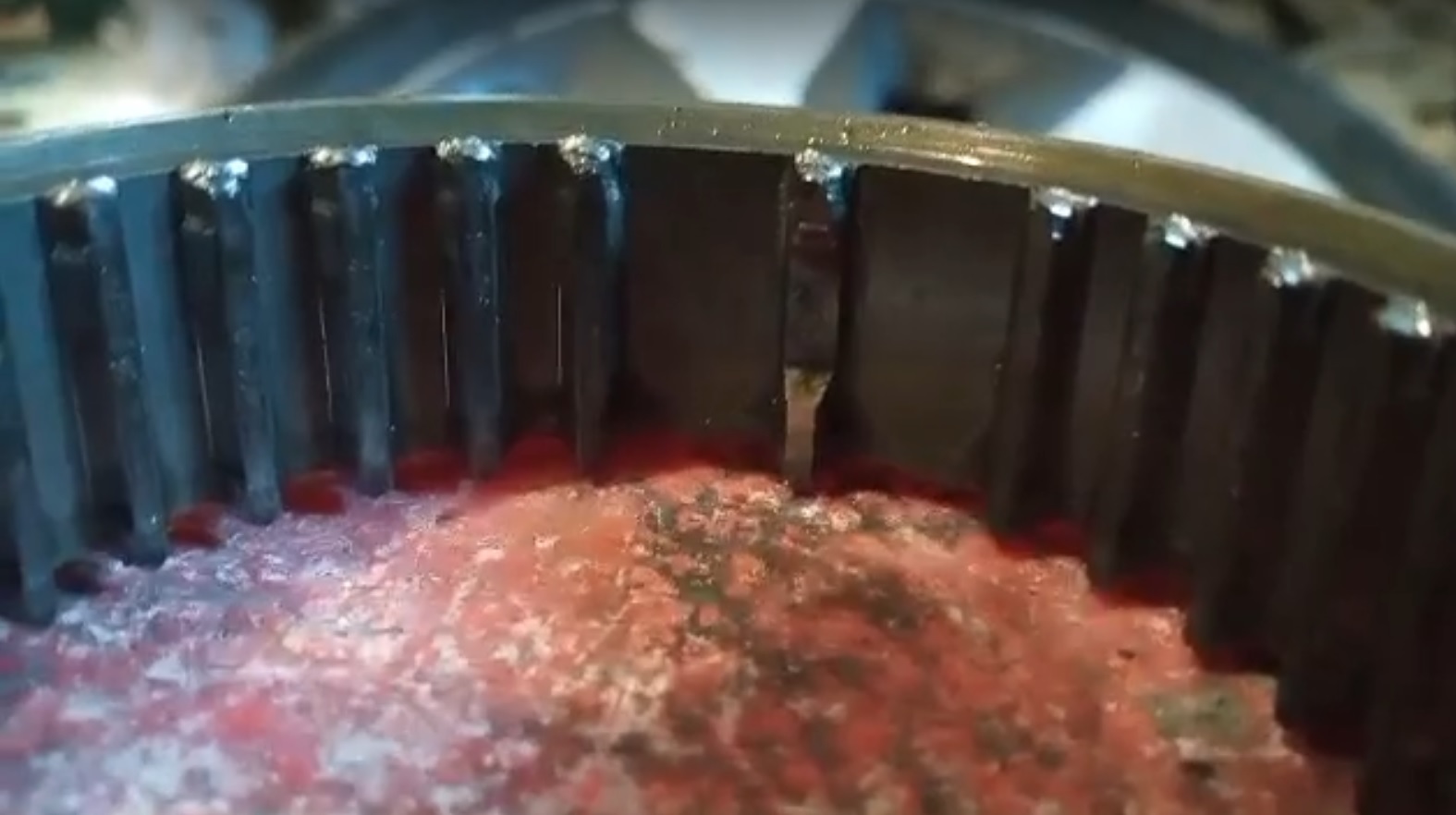

Wcześniej poszła naprawa skrzyni – rozwaliło mi zębatki 5 biegu. Powodem zarwane poduszki silnika. Silnik dostał takiego luzu że wyciągał sobie 5 bieg przy przyspieszaniu aż wyoblił zęby. Kupiona skrzynia od GE z FSa, wymieniony cały kosz sprzęgający i oczywiście zębatki. No i prawa poducha silnika oczywiście.

Łooł ładny nalot – oby zrobił drugie tyle ! też musze zajżeć w mx-3 do rajstopy :D Swoją drogą dzięki Tobie zaoszczedziłem troche $$ przerz rajstope i sprey do konserwacji obuwia. Nawet to trochę uciszyło storzek. Ten silokon w spreju to do impregnacji rajstopy?
