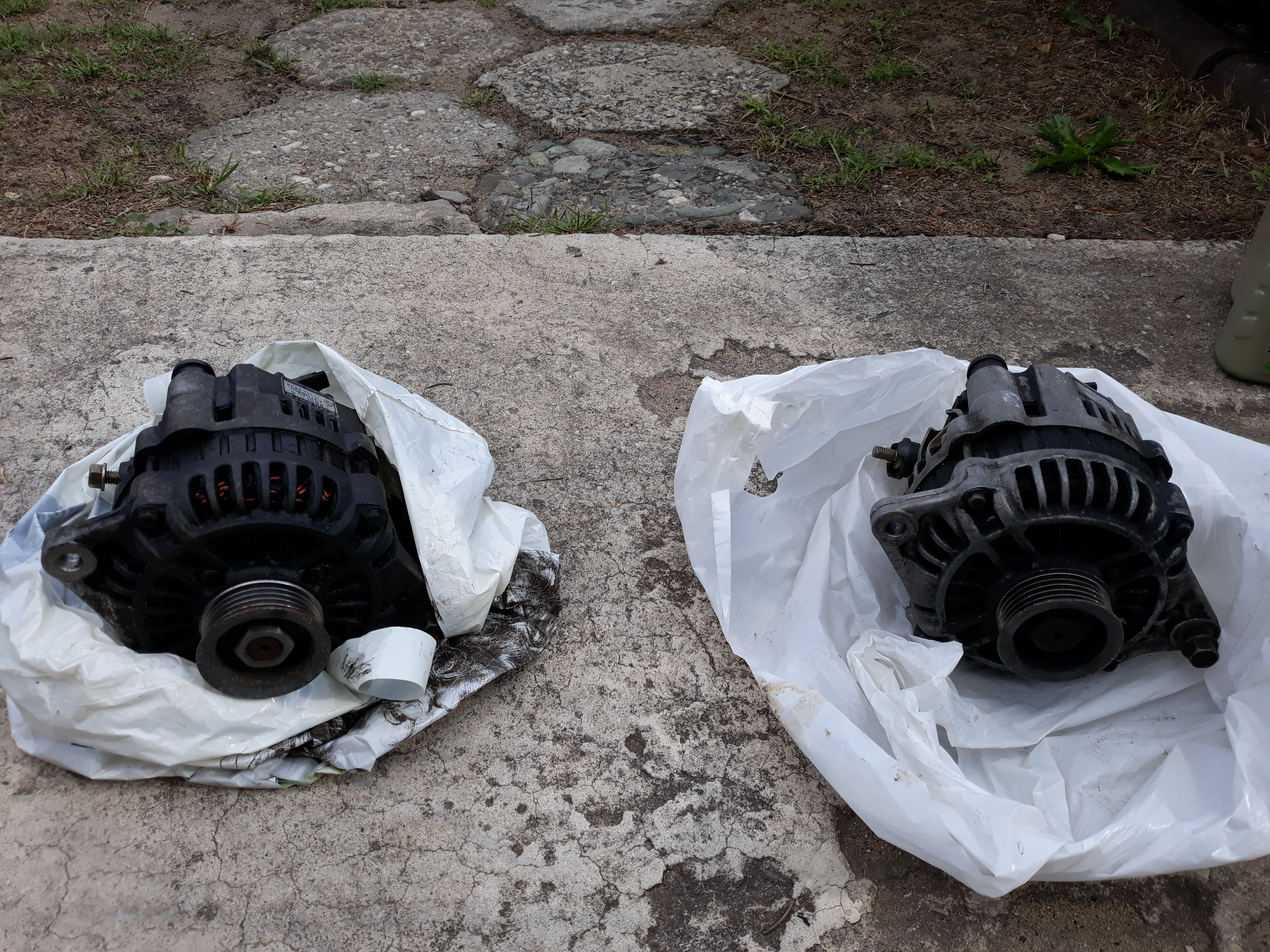

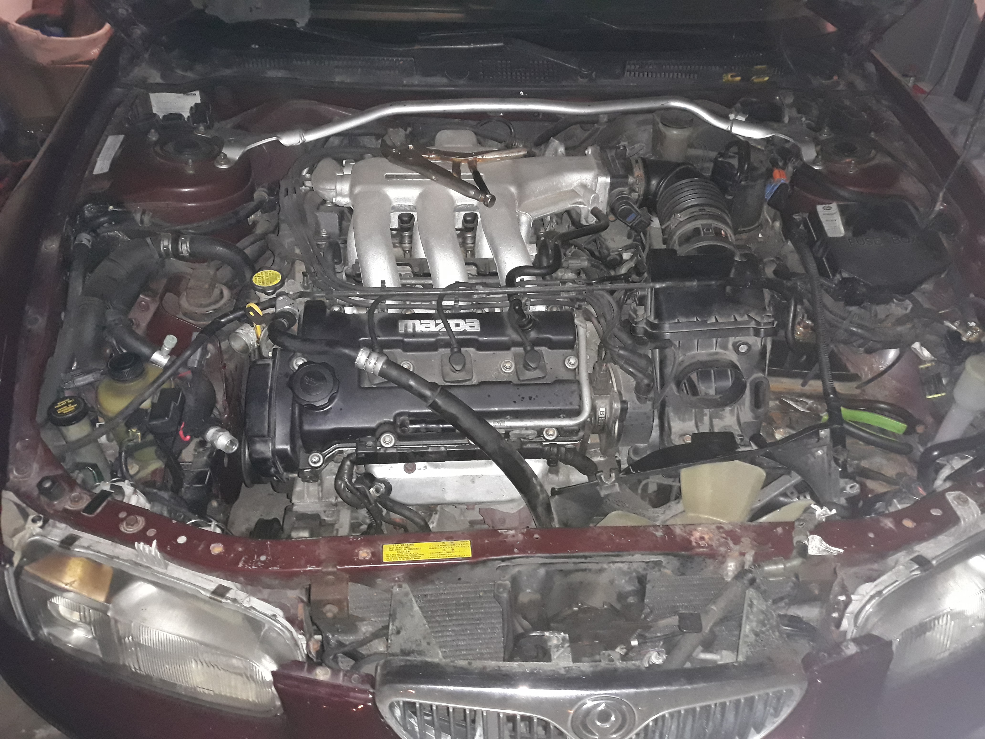

No to elegancko:) pordzewiała czy nie, każda ma tam jakieś wady, grunt że kawał fajnego auta – wiem bo miałem :( jeszcze będzie okazja się spotkać na pewno ;) a moja Mazda podwójnie dała radę bo w trasie bez uwag, a jak wczoraj po półtorej tyg wyciągnąłem z garażu to ledwo odpalił, a później przygasł na wolnych obrotach i już nie odpalił – aku wysiadł. Naładowałem i to samo. Pewnie alternator albo coś w kablach pogmatwane a miałem tam ostatnio trochę szperane przy montażu halogenów, albo w ogóle losowa sytuacja. Zobaczymy :) Grunt, że na wyjeździe się to nie zdarzyło. Na razie auto u wujka, sprawdza elektrykę. Jak nic nie znajdzie to alternator będę musiał wymontować i do regeneracji. Dobrze mieć drugie auto hehe.

Auto oblukane, jednak bez żadnych złudzeń – winny był alternator. W zasadzie już na wakacyjnym wyjeździe można było odczuć pewne nieprawidłowości, choćby niezapalające się kontrolki przy włączeniu zapłonu, czy spadek mocy samochodu, nieznaczny ale jednak.
Winowajca, a co konkretnie – nie wiem, nie sprawdzałem.
Było z tym trochę zabawy
Dziękuję Kamilowi – Radar88 za alternator i cenne wskazówki :)

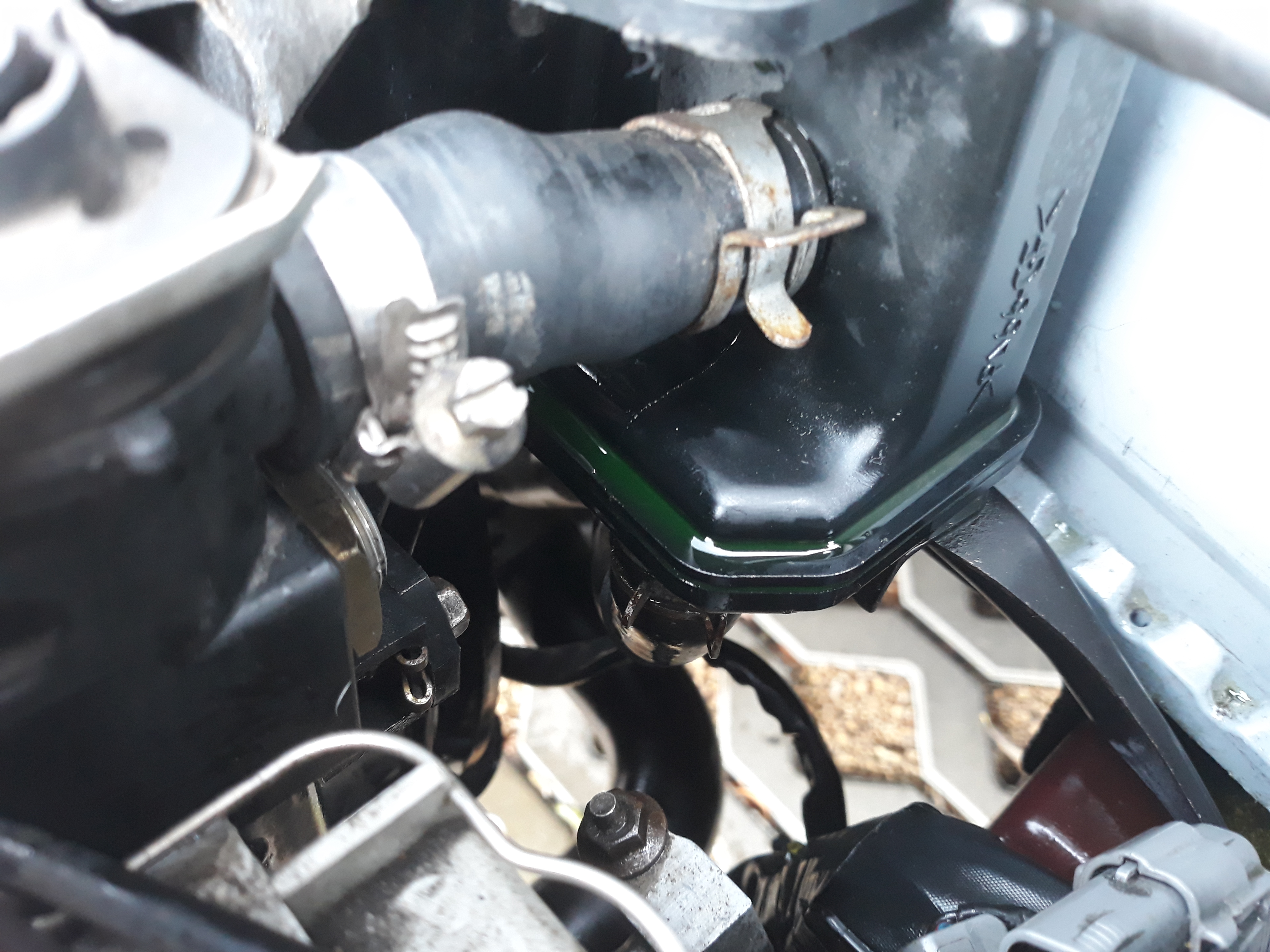

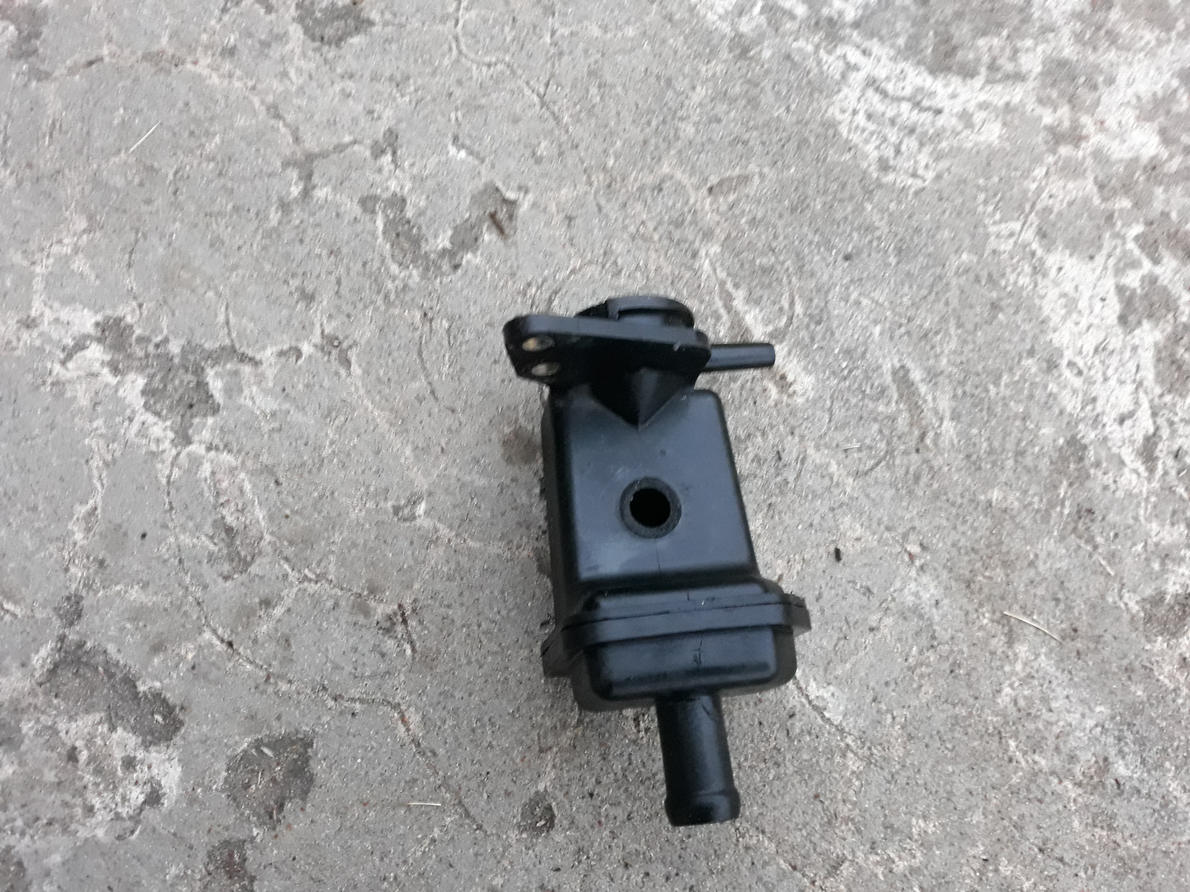

Dalszy ciąg pracy
Pękł króciec, z początku myślałem, że zbiorniczek się rozszczelnił.
Został w wężu :) Dzięki Kamilowi za zbiorniczek i uratowanie tyłka po raz drugi.

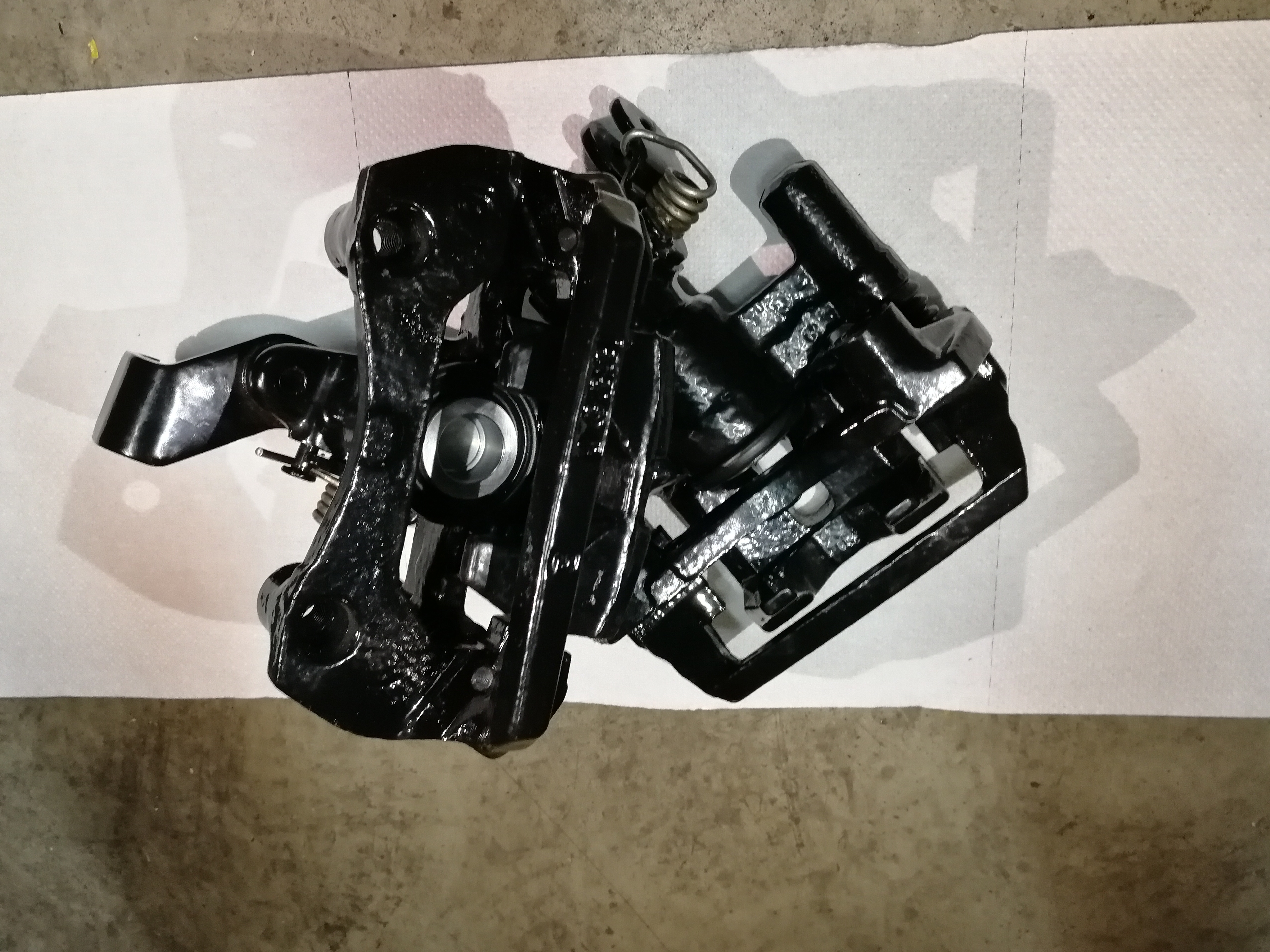

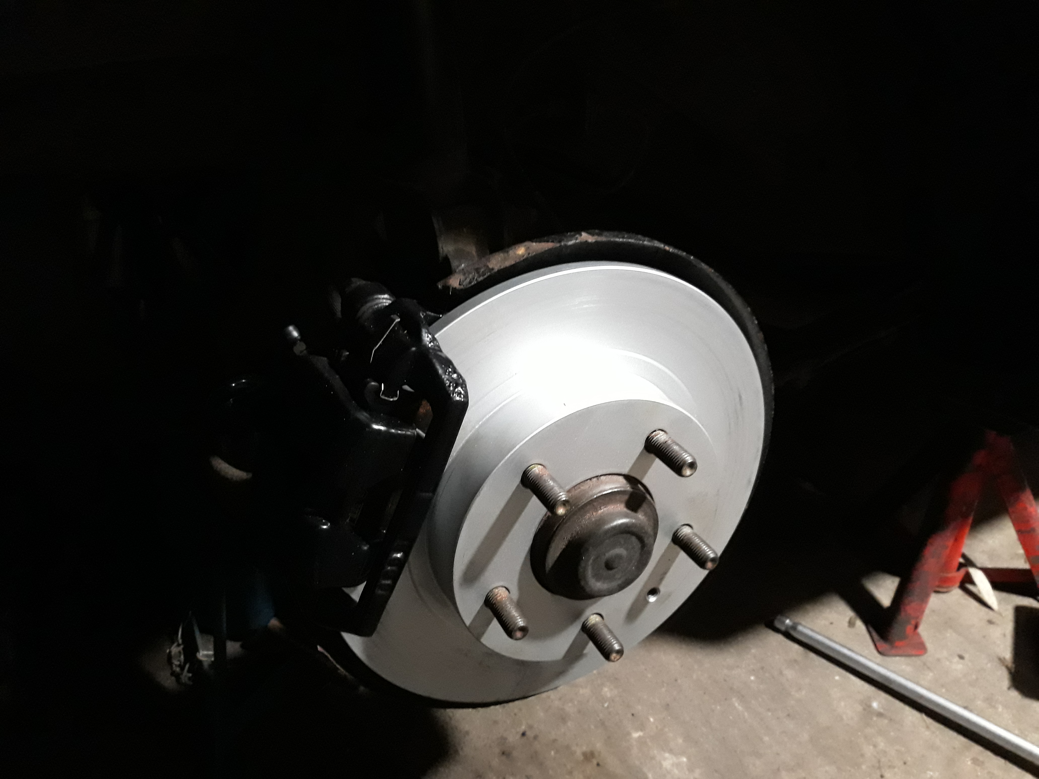

209800 km – wymiana tarcz i klocków hamulcowych tył ATE, oraz zacisków regenerowanych przez kolegę risto77 – dobra robota ;)

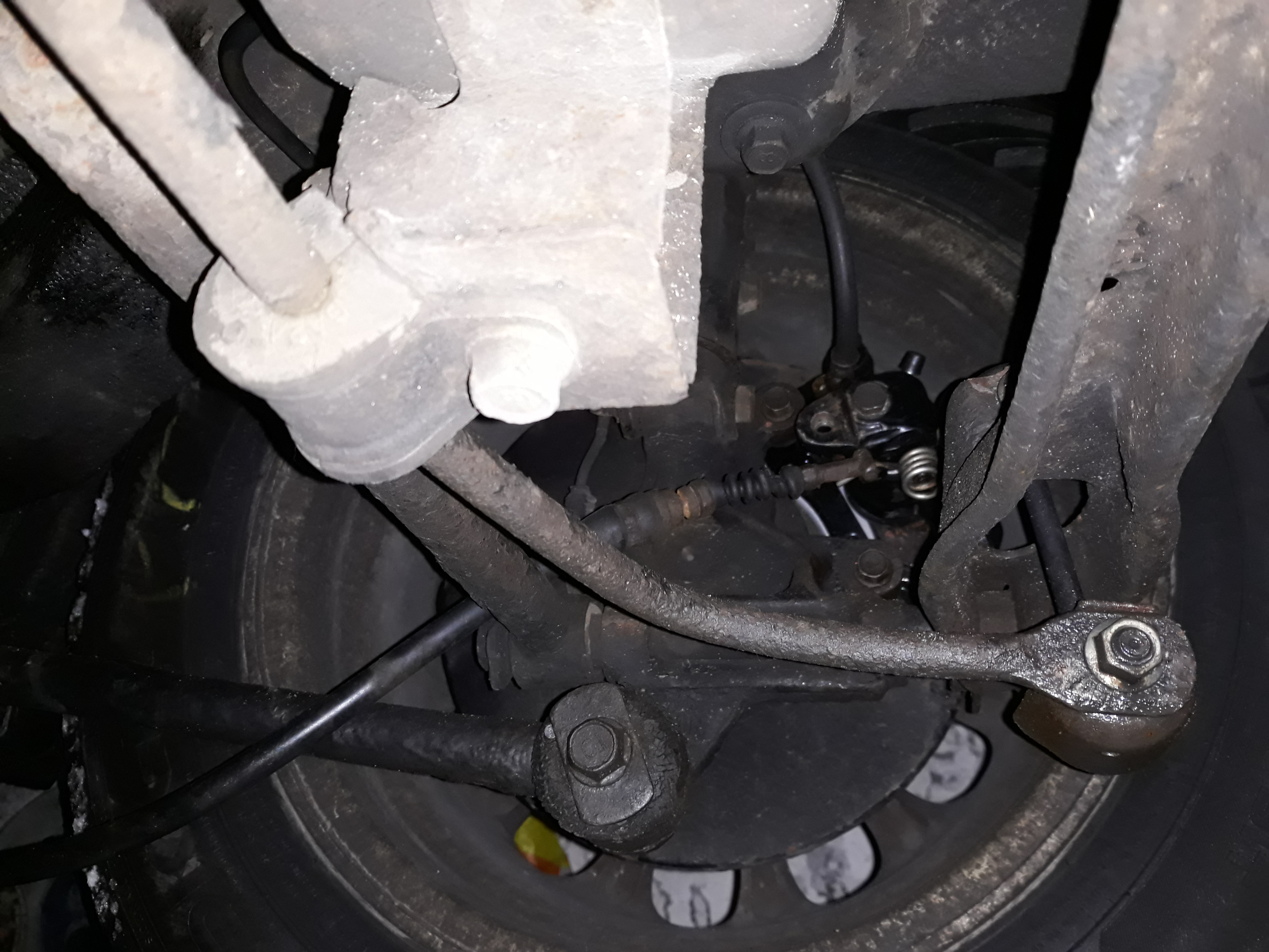

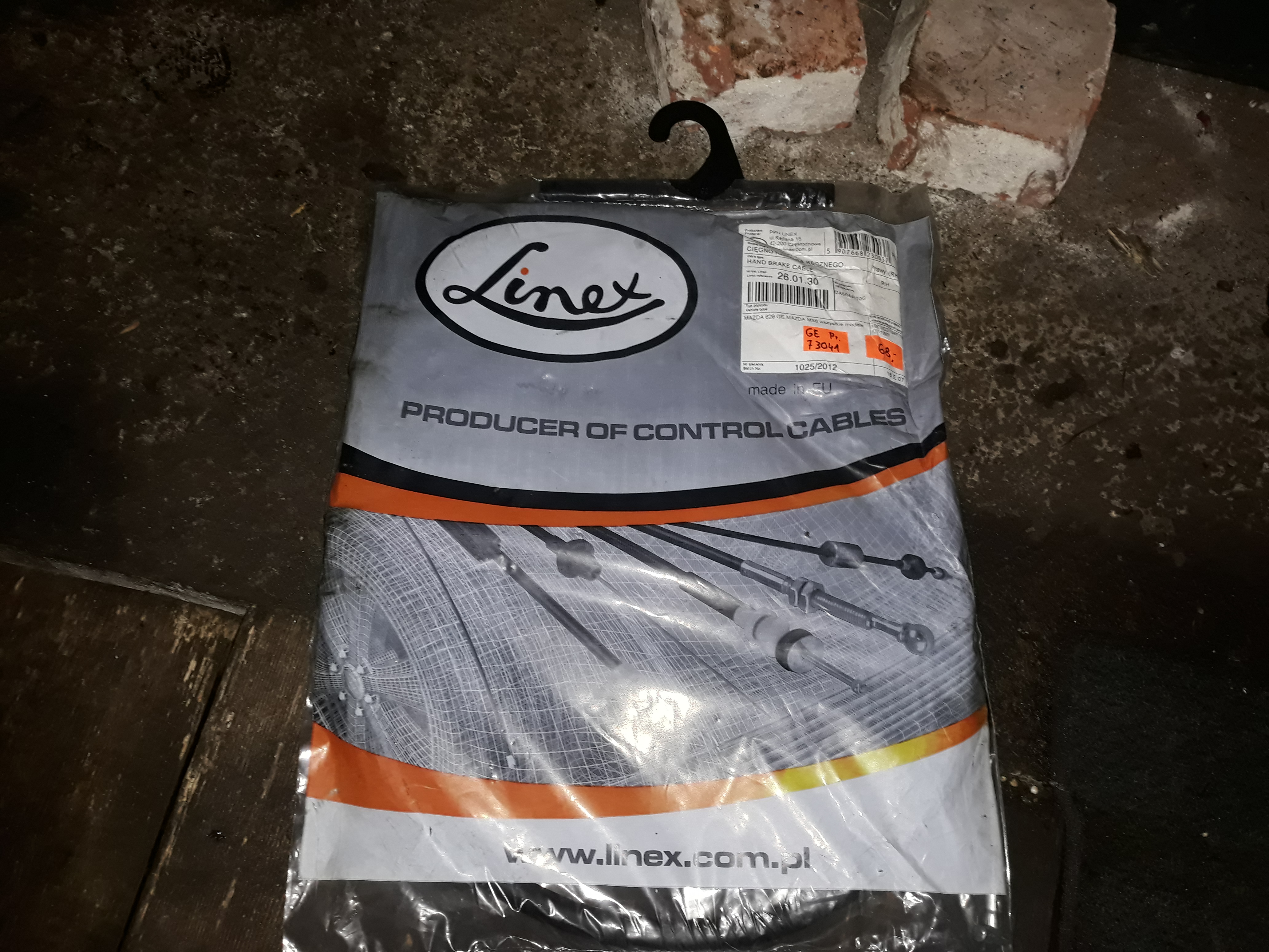

209900 km – wymiana prawej linki ręcznego, ponieważ pomimo wymiany zacisku koło dalej się blokowało.
Z racji tego, że 4tego stycznia kończy się przegląd podjechałem dziś na SKP, żeby zweryfikować hamulce i od razu zrobić badanie techniczne. Niestety system im padł i nie mógł mnie wpisać, ale autko sprawdził i wszystko wyszło pomyślnie. Niedługo formalnie podjadę z wydrukiem, sprawdzi jeszcze zawieszenie, ale nie spodziewam się jakichś problemów.
Miło usłyszeć dobre słowo od diagnosty na temat prawie 26 letniego samochodu. W moich rękach im starszy tym lepszy, bo jaki był 3 lata temu po zakupie widać na początku tego wątku:)
Po złożeniu :)
Gumka była już w kiepskim stanie
W tym miejscu męczyłem się najbardziej, ponieważ nie szło wyciągnąć końcówki linki. Pomógł klucz Morse'a

Postprzez risto77 » 18 gru 2018, 20:25
No nareszcie !!
Myślałem, że zardzewieją zanim Założysz :P
Czekały jakoś od lata chyba ??
Tym razem czarne / na życzenie klienta ;)
