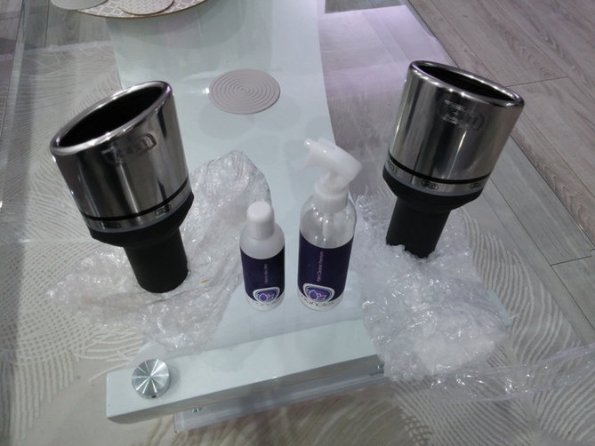

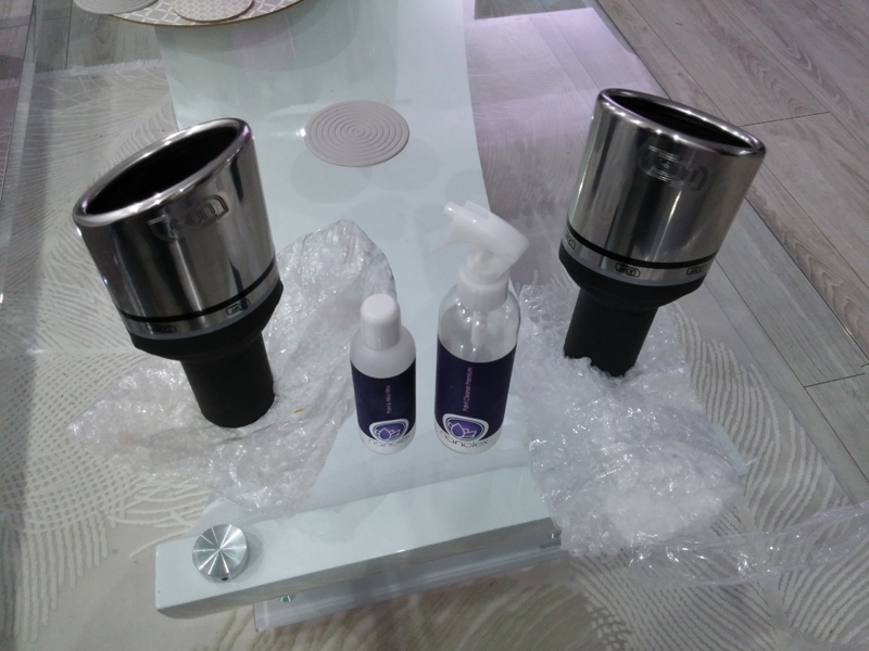

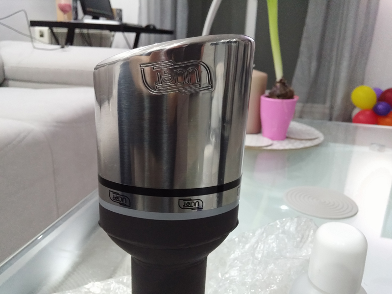

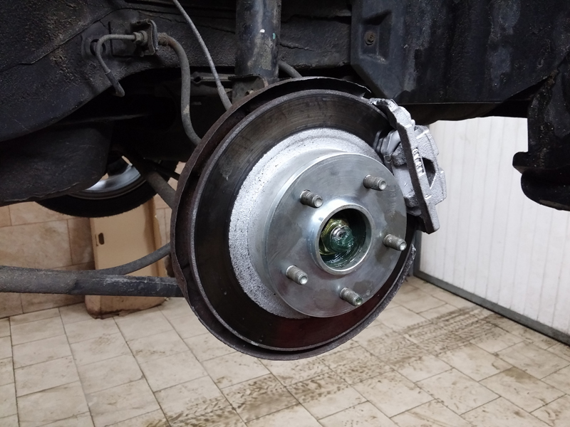

Mała aktualizacja – po modyfikacji piast, dystanse z tyłu są już założone.
Co do podwójnego wydechu to zastanawiałem się nad końcówkami i doszedłem do wniosku,
że w poprzednim Xedzie był one za duże, wybrałem więc inny model.
W końcu na stół trafiły końcówki Ultera N1-57L i P wymiary 95szer. × 65wys – montaż jutro.
Zostały zabezpieczone powłoką kwarcową Nanolex :D

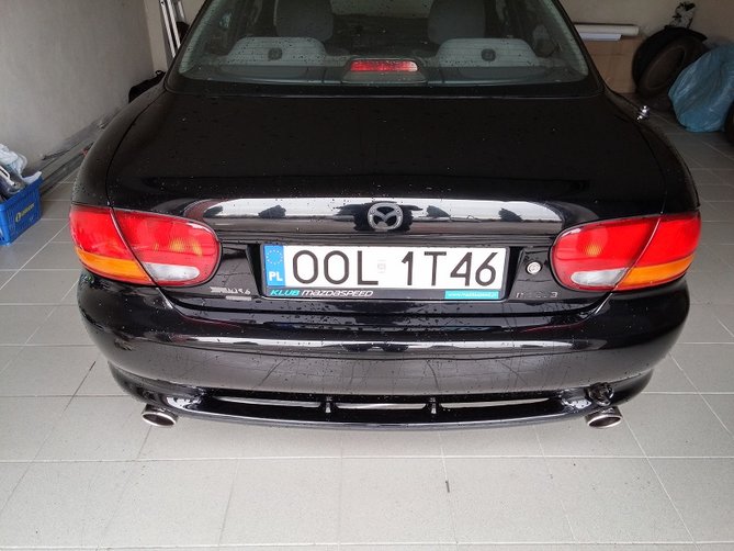

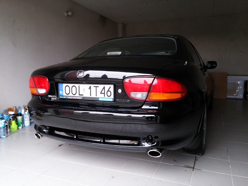

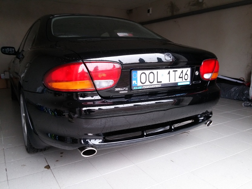

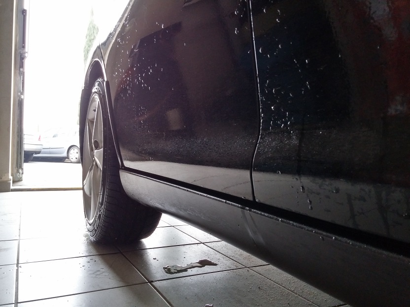

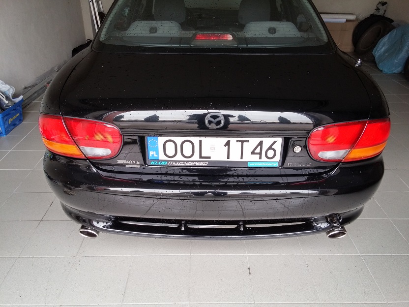

Postprzez Barthek » 8 mar 2016, 10:47
A propos nowości :D (czarny siatex kamei jeszcze czeka na montaż)
A tu tzw. "pozytywy" ;) (jeszcze jest japa na tych Vogtlandach – może siądą)
Od: 9 lis 2007, 10:41
Posty: 1508 (0/1)
Postprzez jedrzej07 » 8 mar 2016, 11:02
No ładnie to wyszło. Pokaż jak wygląda wydech od dołu :>
W zderzaku tylko wycinałeś trochę miejsce na drugą rurę czy coś jeszcze tam więcej modziłeś?
Od: 16 mar 2009, 21:08
Posty: 2050 (2/16)
Skąd: Piotrków Kujawski
Postprzez risto77 » 8 mar 2016, 11:07
Kurza twarz. Ale połysk, zazdroszczę :>
Rzeczywiście trochę wysoko stoi.
