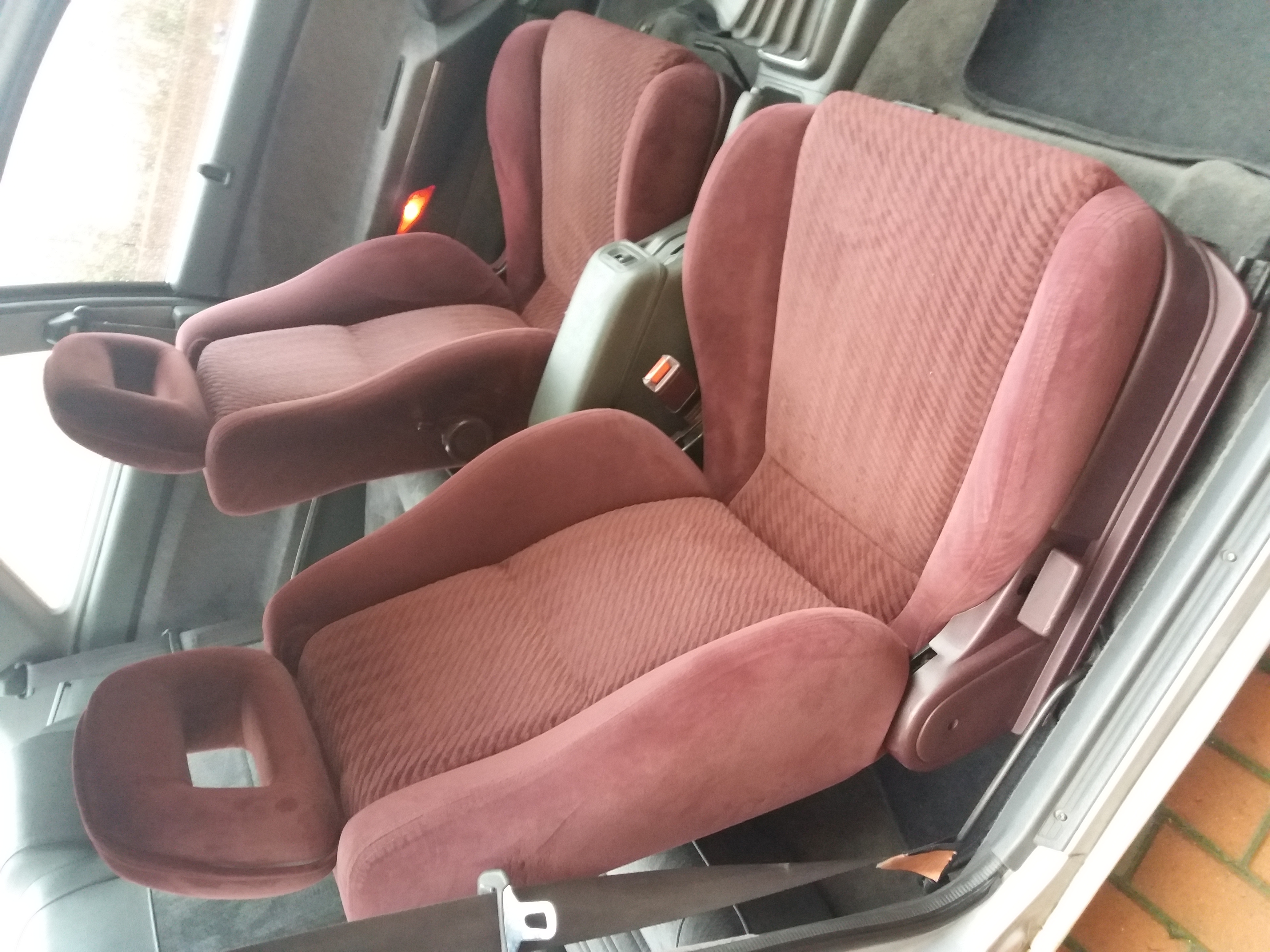

Uzupełniłem oświetlenie w kabinie i teraz widzę wszystkie przyciski. Do tego wpadły porządne stołki :]

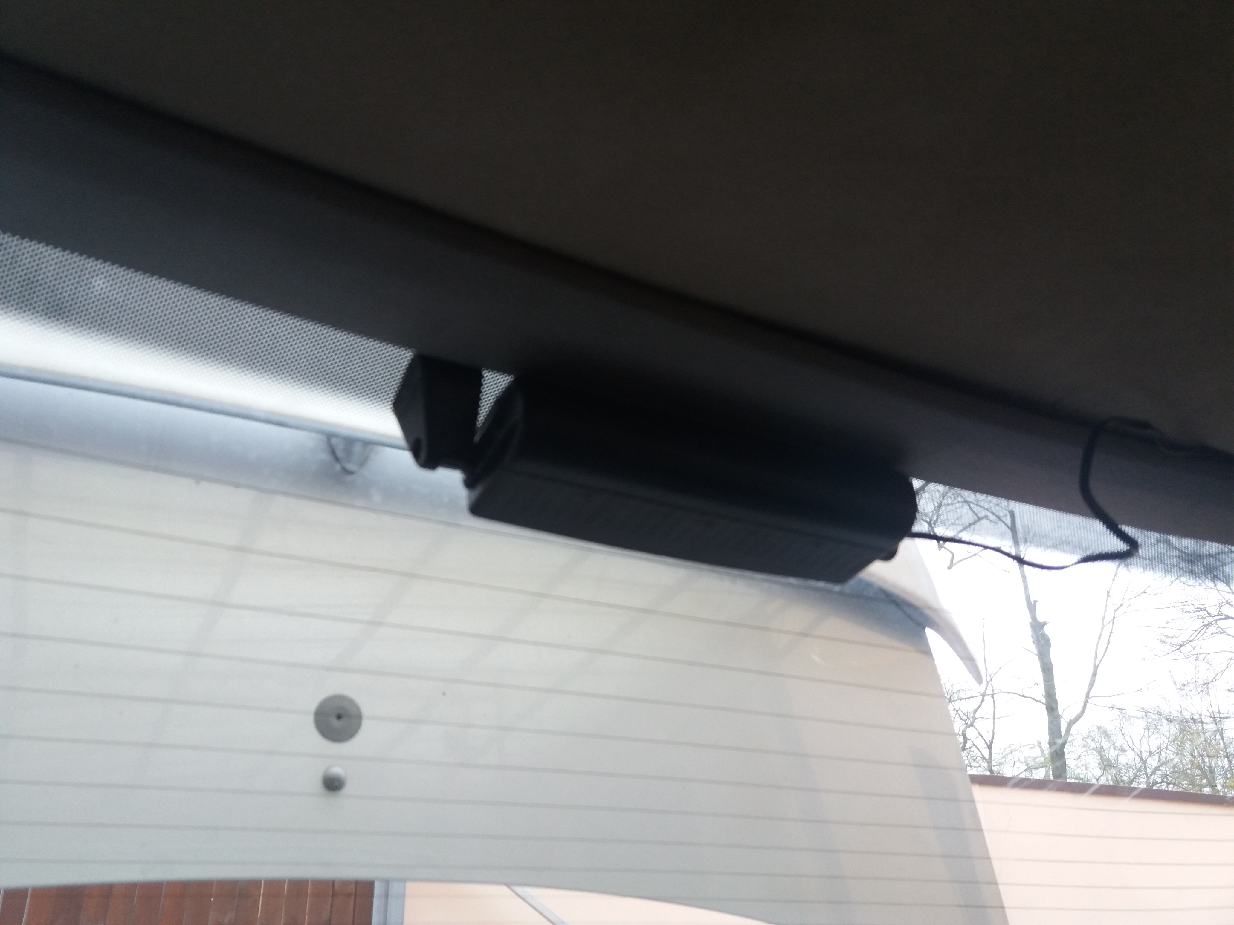

A trzeci dziadowski stop wyleciał do śmieci...

Postprzez zemoj » 22 lis 2017, 19:03
Piękne fotele, ale trzeba szukać reszty do kompletu, bo teraz to niestety nie wygląda ;)

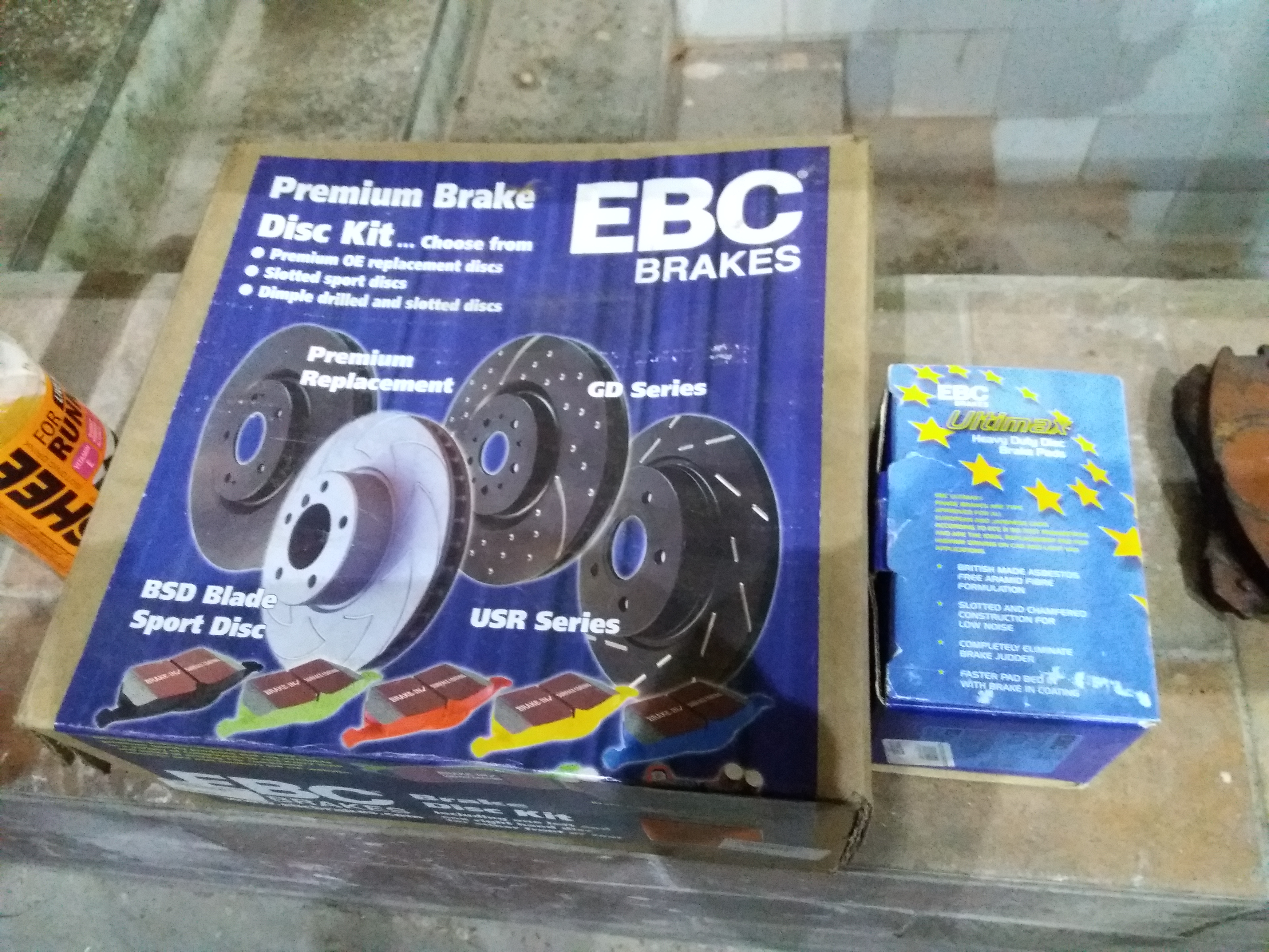

Postprzez Majk500 » 11 sty 2018, 00:41
Dziś wymieniłem tarcze i klocki z przodu, bo przy hamowaniach z prędkości 160+ do zera powodowało straszny smród i dym z hamulcy. Co więcej trzeba było chwilę poczekać aż ostygną żeby dalej jechać w drogę :P
Do tego przepompowałem cały płyn hamulcowy na świeży :)

Postprzez oblivion » 11 sty 2018, 11:00
No przy takiej prędkości to rejczel norma <lol>

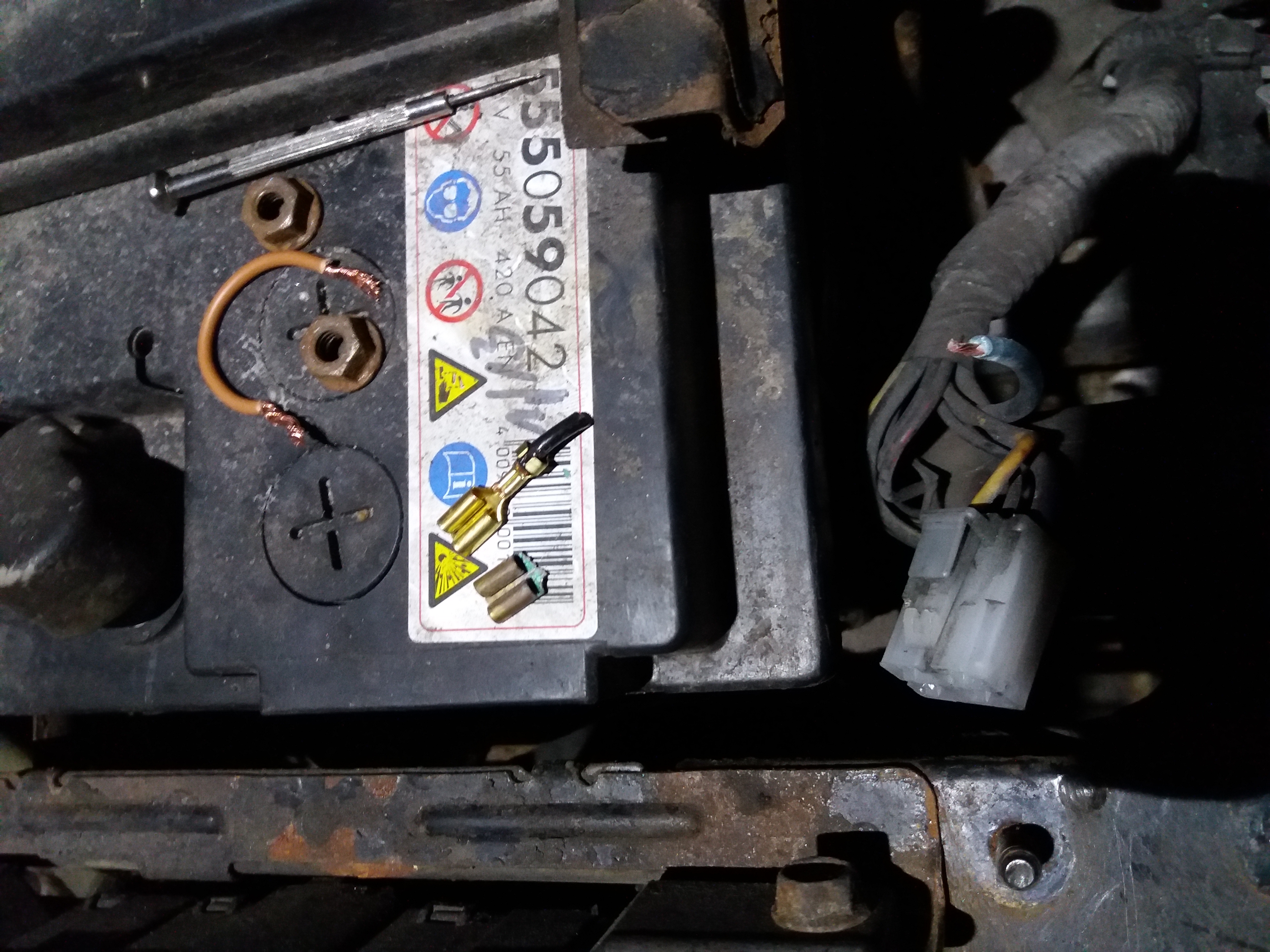

Jakiś czas temu przestała działać dmuchawa. Zacząłem szukać to bezpieczniki, to rezystor, może przełączniki, może gdzieś kabel przerwany...? No i znalazłem- przy przekaźnikach upalił się konektor. Cała deska rozebrana w poszukiwaniach a tu taka pierdoła była przyczyną :|

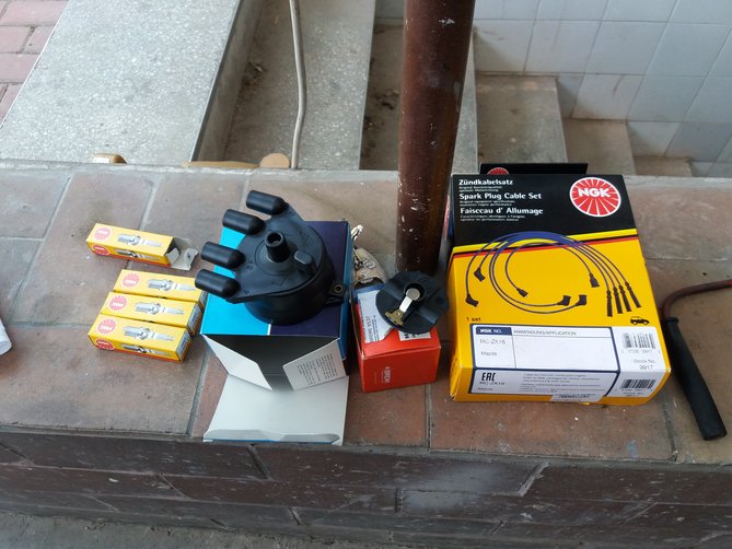

W ostatnim czasie zajrzałem do rozrządu. Jest całkiem świeży więc nie dotykam. Za to układ zapłonowy chyba od nowości tam siedział. Świece wyglądały jak przedpotopowe...
Po wymianie kompletnego zapłonu auto nadal jeździ- nie!! nic nie zepsułem :P

Postprzez Gib » 12 maja 2018, 20:19
taki to już urok 30 letnich wiązek, są niebieskie w środku.
