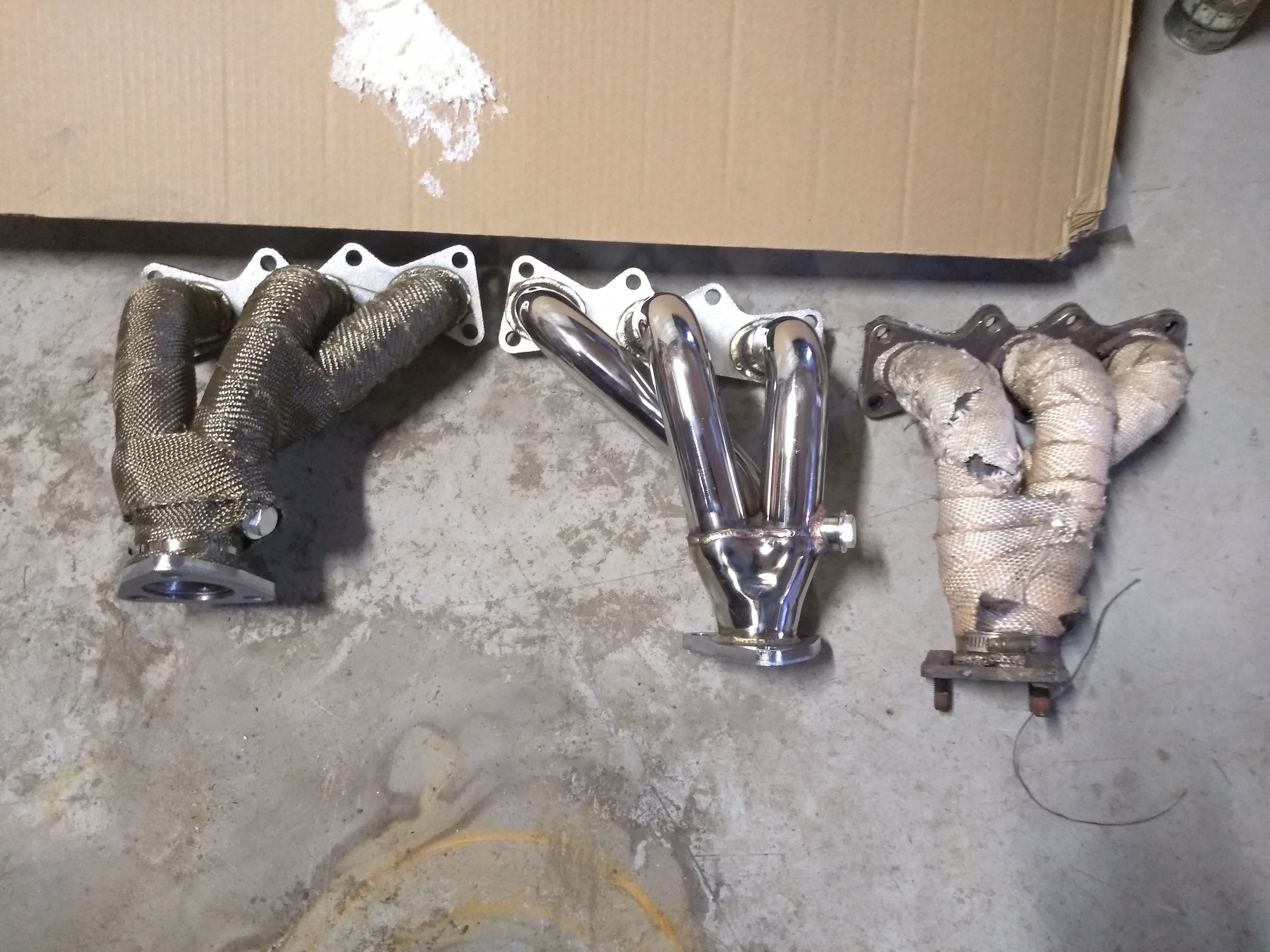

Przy okazji, w tzw. międzyczasie, po raz kolejny pękły mi turboworksy. Znudziło mi się wyciąganie i proszenie kogoś o pospawanie, więc zainwestowałem w nowy zestaw i wymieniłem wadliwy element.
Komplet jest od turbo, ale same kolektorki są takie same jak w n/a.

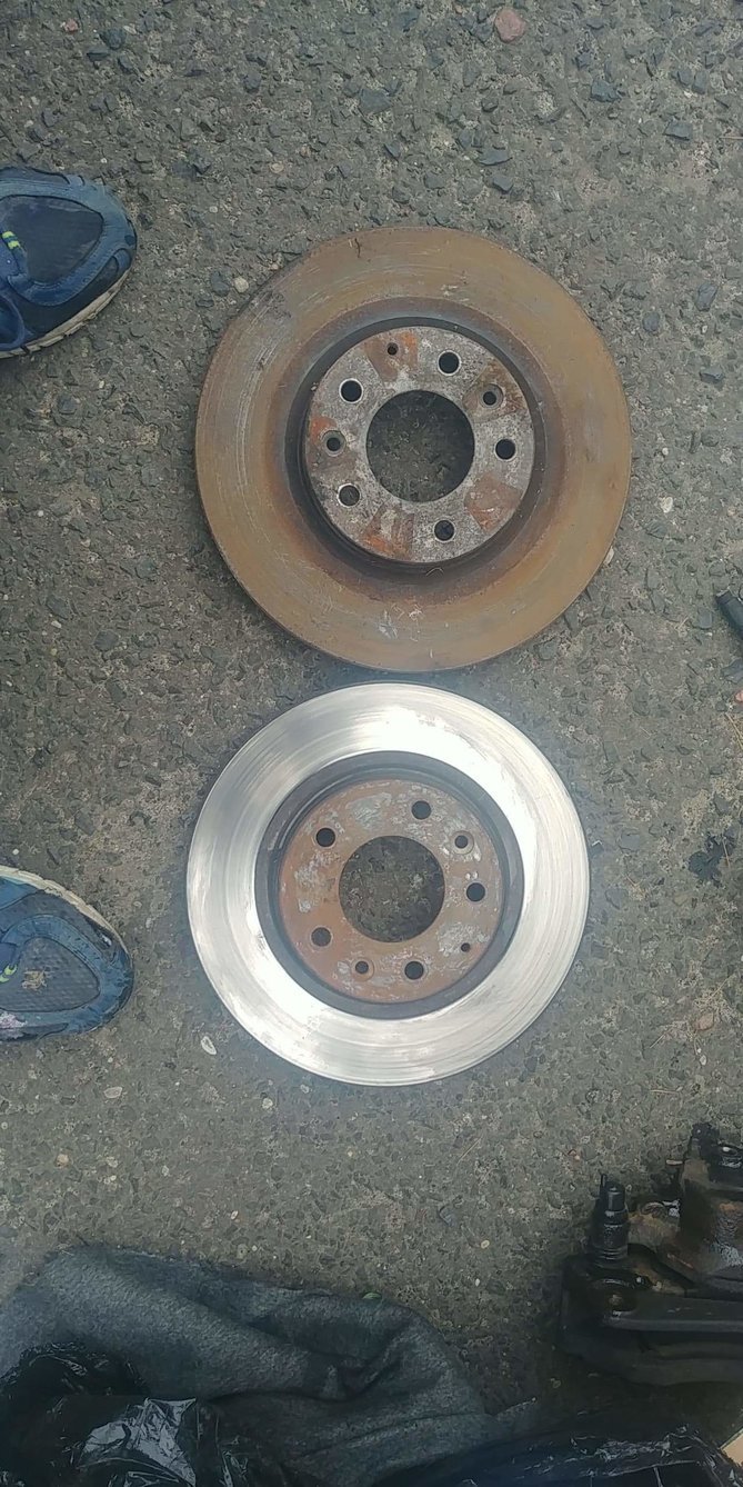

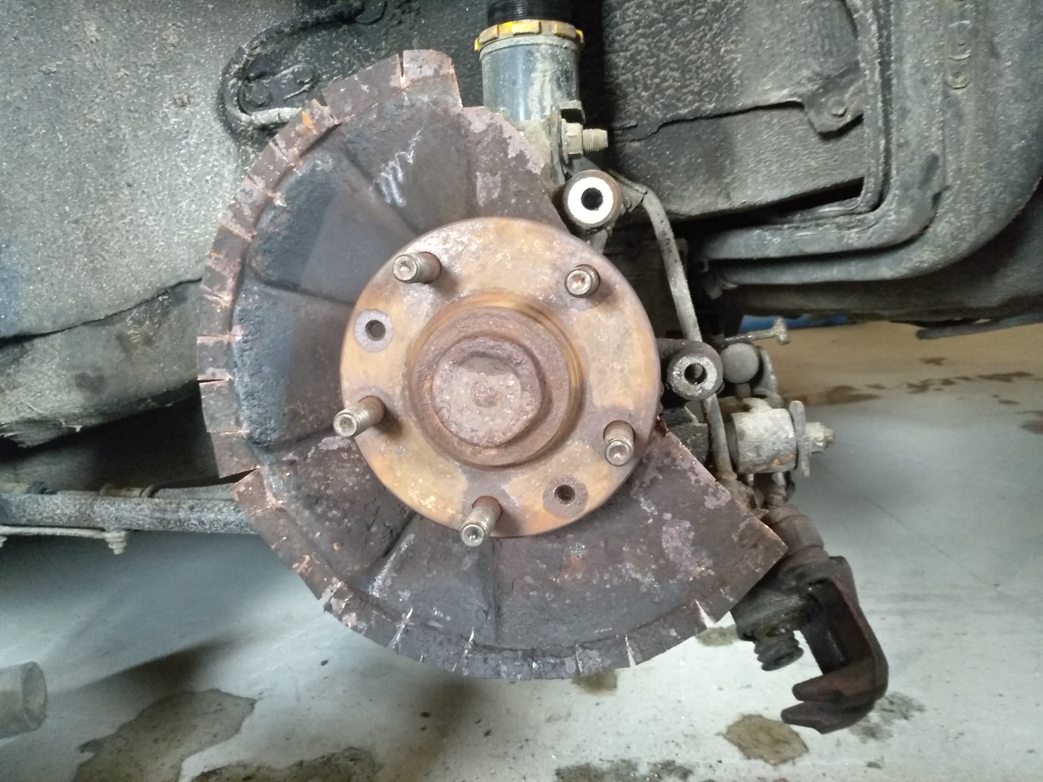

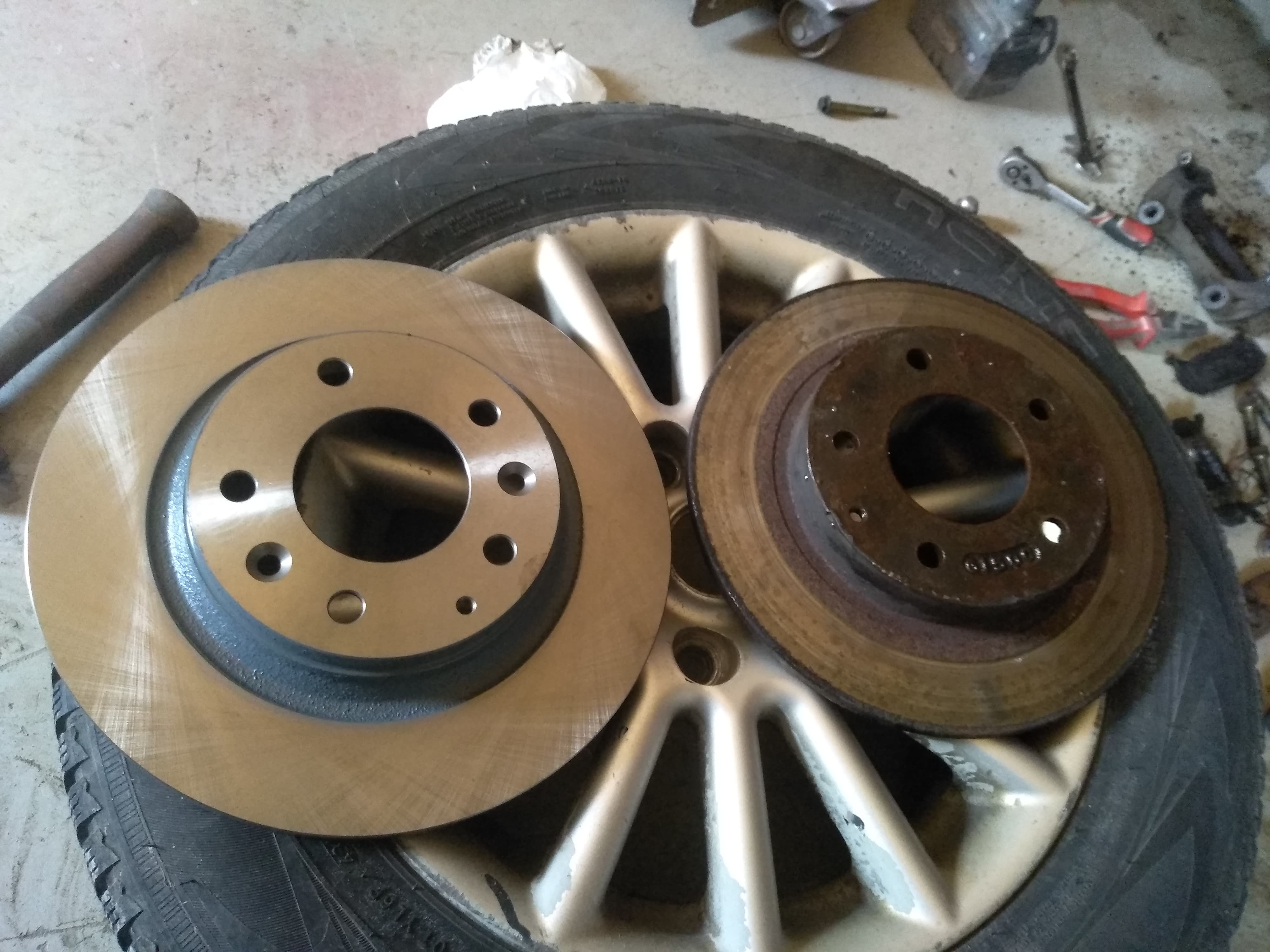

Hamulce 280mm wchodzą p&p, z drobnym wyjątkiem – osłona tarczy ofc. To co zrobiłem może nie jest ładne, ale przynajmniej osłony są na swoim miejscu, i nadal pełnią większość swoich funkcji.

Płomień napisał(a):Przy okazji, w tzw. międzyczasie, po raz kolejny pękły mi turboworksy. Znudziło mi się wyciąganie i proszenie kogoś o pospawanie, więc zainwestowałem w nowy zestaw i wymieniłem wadliwy element.
Już u kilku osób zauważyłem że chińskie kolektory pękają głównie przez obandażowanie, może chodzi o nie równe oddawanie ciepła. Ale to jest tylko moja teoria. W E46 już od 5 miesięcy mam chinole, gołe nie owinięte i brak uszkodzeń (jak na razie).
A co do hebli szkoda ze się nie pokusiłeś o 300mm różnica miedzy 280 a 300 jest diametralna jeszcze jak byś dołożył pompę hamulcową z serwem od Xedosa9 to już w ogóle jest bajka.
Głód do modów przyjdzie samoczynnie, widocznie potrzebujesz trochę przerwy.
Łoooo Paaaanie, na przód nie kładłem 300mm, to tym bardziej na tył pchać nie będę. Tym bardziej że nawet nie wiem skąd bym wziął. Cx7 chyba ma takie z tyłu, tylko pytanie co z zaciskiem. Poza tym 15" mi się nie zmieszczą, trzeba zjeździć chociaż zimówki.

Kolektory przede mną miały dwóch użytkowników – zgarnąłem je razem z silnikiem. Zjeździły dużo kilometrów zanim zaczęły pękać, w sumie nie mogę na nie za bardzo narzekać. Może poza jednym przypadkiem jak gniazdo lambdy postanowiło opuścić statek, razem z lambdą. Tego bym się nie spodziewał, nawet po kolektorach które swoje w życiu przeszły.

Wkładasz jarzma i zaciski z mazdy 6 GH i zakładasz tarcze 299mm taki zestaw używany kupisz nawet za 150zl
Na zdjęciu mozesz porównać 282.5 do 299
Wszystko pasuje p&p

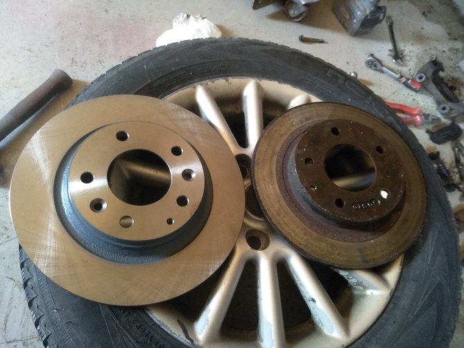

A no widzisz, a ja ostatnie dwa tygodnie piszę o hamulcach z tyłu, ostatnio zmieniałem tył na 280mm, i jak napisałeś że mogłem wsadzić 300 to zacząłem się zastanawiać co Ty bajdurzysz
Nie wspomniałeś o drobnym szczególe że o przodzie piszesz.
Przód mam po regeneracji 282mm, bardzo dobrze mi się sprawuje, i znowu – felga 15 nie wejdzie na hamulec z GH.
Kolejna sprawa to masa nieresorowana. Im cięższe koło / hantel / opona tym mocniej czuć wszelkie wibracje i wyboje, a właśnie po to mam sprężyny w gwincie na zamówienie żeby oszczędzić plomby w zębach.

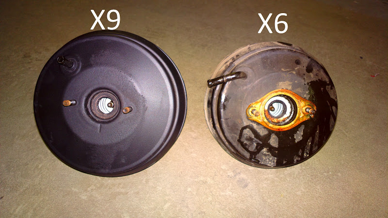

Na tył podejdą zaciski z 626 GF ale do lekkiej podyfikacji są linki od hamulca ręcznego. Julek to przerabiał w swojej mx6 a co do serwa podejdzie z tą rozpórka

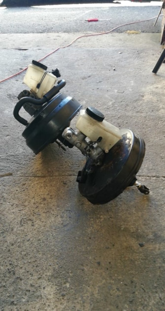

Po lewej serwo z pompą Xedos 9 po prawej seria mx6 podobna jest Xedos 6
Tylko jak byś szukał to z manuału a nie automatu bo w zbiorniczku jest kruciec do wysprzeglika
Rzeczywiście, powinno podejść bez problemu. Dzięki za info!
Z tyłu mam zaciski z 323 BJ Sportive, wszystko podeszło P&P. 626 GF jeśli mnie pamięć nie myli powinna mieć te same, kombi 131km. A w zasadzie już 626 GW.

Serwo może być i z automatu, przekładasz tylko sam zbiorniczek od siebie. Mam ładne serwo z X9 jakby co to pisz na PW.
Poniżej fotka zapożyczona z tematu Setritusa, który też zmieniał w białym.
Sprzedałem sporo tych serw właśnie na przekładkę do X6, 626 a nawet MX3 i zawsze były opinie że daje dużo, a szczególnie przy zmienionych na większe tarczach i zaciskach

Dodam że do tej przekładki będzie również potrzebny przewód serwa od X9 ponieważ od X6 będzie już za krótki , przerabiałem temat
- Od: 4 lip 2019, 12:51
- Posty: 38 (2/0)
- Skąd: Ełk
- Auto: Xedos 6 2.5 V6 KLDE
Mazdaspeed 6 2.3T 4x4
VW GOLF MK2 TDI
Dokładnie tak

Dołączam to do serwa w razie potrzeby
Ale fakt, nie wiedziałem o tym. Wiele osób brało serwo ale wężyka nigdy

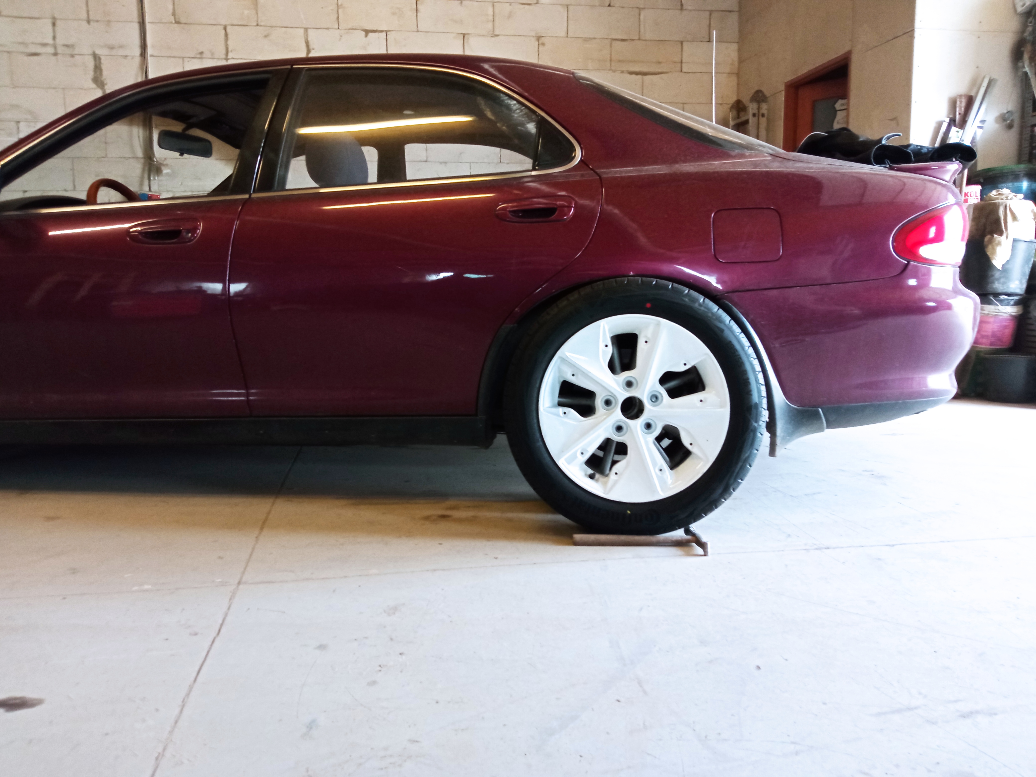

Xedos ma się dobrze, umówiłem go na spawanie lewej strony – błotnik tył, w międzyczasie zrzucałem i zakładałem cały nowy wydech. Moment kiedy przejeżdżając przez parking włączyłem alarm w golfie był dla mnie sygnałem że już chyba za dużo tam dziur, i trzeba ogarnąć.
Poza tym jeździ tak jak jeździł, dzielnie i bezawaryjnie pokonuje kilometry, a ja znalazłem bardzo ładne i nie opublikowane jeszcze (tutaj) foto.

Dobrze wygląda.
Felgi aerodynamiczne jak w Tesli Model 3.

Dokładnie tak! Poszukiwałem felg z jakiegoś japońskiego lub koreańskiego elektryka, i padło na Kia Ioniq. Żeby było ciekawiej, te czarne wnęki to plastikowe nakładki, reszta to alus. Po założeniu customowej osłony pod silnik byłem w stanie zejść do ok. 9,5l cebuli / 100km na trasie Karpacz – Łódź, i utrzymywaniu ok 150-160kmh na S8.
Ofc fabryczne felgi do kilkulatka potrafią kosztować, więc polowałem na pojedyncze sztuki, i komplet wyszedł mnie poniżej 1000zł z wysyłkami.
Obecnie jest setup zimowy, piękny jak bezgwiezdna noc w Kielcach, to nie wrzucam zdjęć bo wstyd.
W planach aero jest jeszcze zrobienie osłony pod tylny zderzak. Fabrycznie ma przygotowane mocowania na całym obwodzie, natomiast nie udało mi się znaleźć informacji o żadnej fabrycznej osłonie która by się tam znajdowała.
Jeszcze ciekawostka foto, w mojej skromnej opinii ta felga bez nakładek jest retro-futurystycznym sztosem, ale sporo ludzi pyta czy uderzyłem się w głowę. To co, uderzyłem czy nie?

wpadają w oko, że tak powiem
wręcz przyćmiewają swoim blaskiem i wyglądem całą resztę auta..
Historie mojej młodości :
Fela jest mega w bieli. Kosmos.Wyglada na lekka i mega pasuje. Ionic to hyundai a kia to ev
Racja, to był Hyundai Ioniq, nie kia. Mój błąd.
Felga niestety jest ciężka. Nie ważyłem na wadze, ale tak na rękę to z 8kg ma spokojnie – jak na 16" 6,5J to sporo. Nie ma co oczekiwać cudów, bo pochodzi z ciężkiego elektryka. Długo się rozglądałem nad różnymi możliwościami, ale niestety rynek aftermarketowy nie zna pojęcia "felgi aerodynamicznej", tylko producenci aut czasem się nad tym pochylą żeby zwiększyć zasięg w katalogu, lub zmniejszyć spalanie.
