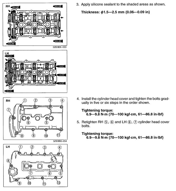

Postprzez Piotr_ » 20 paź 2015, 09:03
Omen303 napisał(a): uszczelka z tylniej pokrywy do
Jak uszczelki to tylko ori...i w każdy kącik kapkę dobrego silikonu, to zapomnisz co to wyciek :)

Postprzez Omen303 » 20 paź 2015, 19:53
risto77 napisał(a):Zlikwidowałeś to brzęczenie ??
Rafał nie zlikwidowałem brzęczenia bo nie mam kanału a warsztaty mi znane to muszę się umawiać na termin :]
ten dźwięk to źle zatkany egr :)
Dopisano 20 paź 2015, o 20:06:
Dzęki Piotr, Setritus zmieniał przy swapie wszystko nie rozumiem dlaczego tylna pokrywa puszcza olej tylko na silniku rozgrzanym czy przez to że mam zalane 5w30 czyli rzadki olej źle uszczelka założona tylko ja znam Setritusa
i on wszystko robi dokładnie nic by nie zepsuł jest dokładny tak czy siak i tak xedos źimuje pod plandęką do wiosny .

Postprzez rafał88 » 20 paź 2015, 21:48
Ja jesstem tego zdania ,ze tylne pokrywy w V'ach powinno sie zawalic masa uszczelniajacą ,zeby zapomniec o zagladaniu czy sie leje :P
Od: 8 mar 2010, 19:20
Postprzez Piotr_ » 20 paź 2015, 23:08
Jeżeli pokrywa jest prosta to wystarczy ori uszczelka i silikon w zakamarki, nie ma prawa nic lecieć ...żadnych mas i babraniny ;)
Omen sprawdź jeszcze zaślepkę wałka, tam też lubi polecieć i czasami wygląda to właśnie na wyciek spod dekla.

Postprzez DamianoV6 » 21 paź 2015, 00:00
Jeżeli mówimy o ORI uszczelkach to silikon tylko w narożniki tak jak na zdjęciu.
Z kolei jeśli ktoś inwestuje w zamienniki to owszem cieniutką wartwę dobrego silikonu przez całość i ma być cycuś :D <lol>
