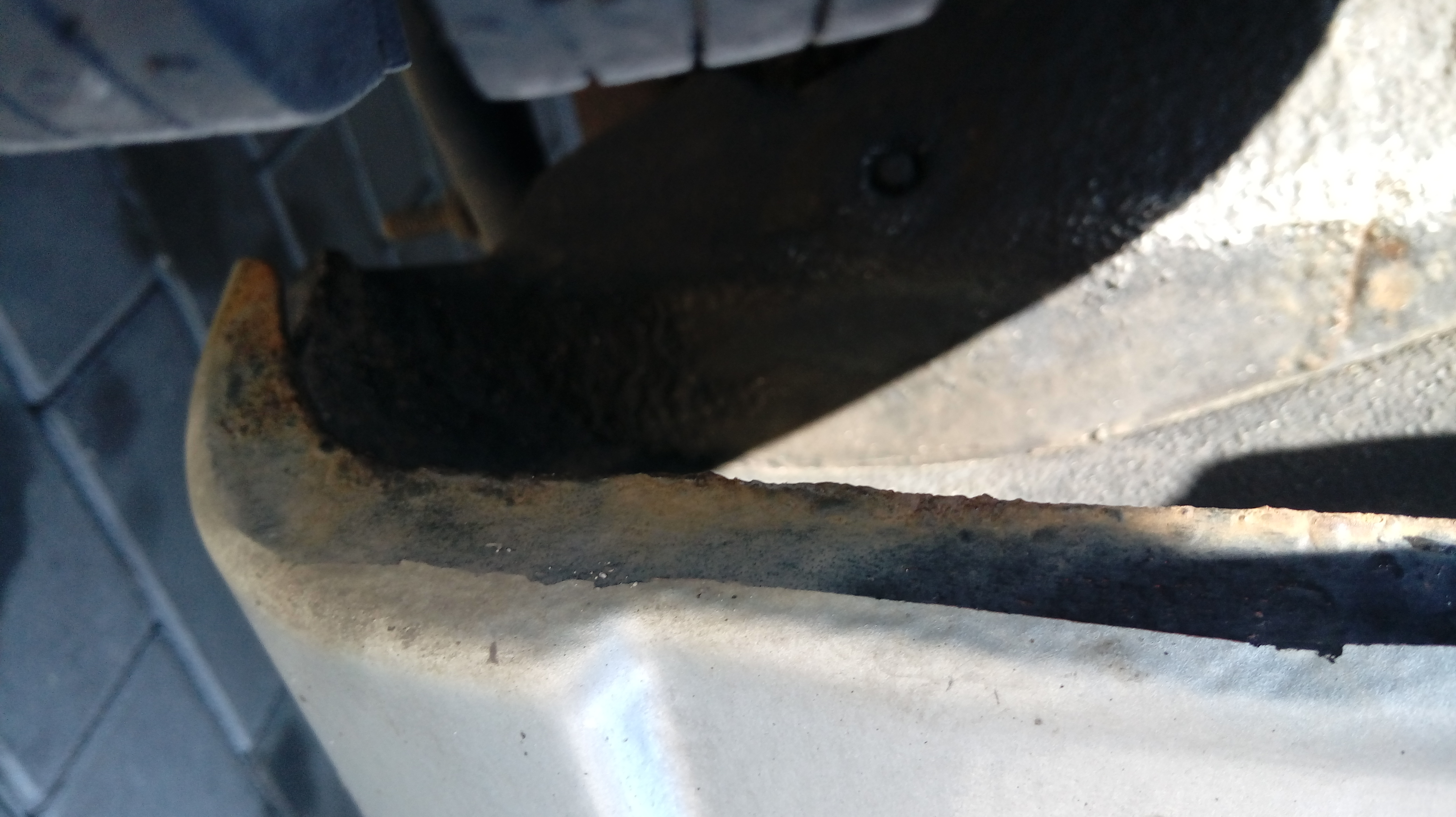

Kilka dni temu przebieg dobił do 140 tys. Z tej okazji szybka myjka dziś rano, która jak to zwykle na wiosnę bywa, na nadkolach wyłazi ruda. Na obu tak samo, do ogarnięcia po Wielkanocy. Mam nadzieję, że jak zawsze zakres prac ograniczy się do zeszlifowania tego co wylazło, bez konieczności cięcia. Do ogarnięcia jest też kupno nowych opon letnich – nie wiem tylko czy Dunlopy czy Uniroyal.

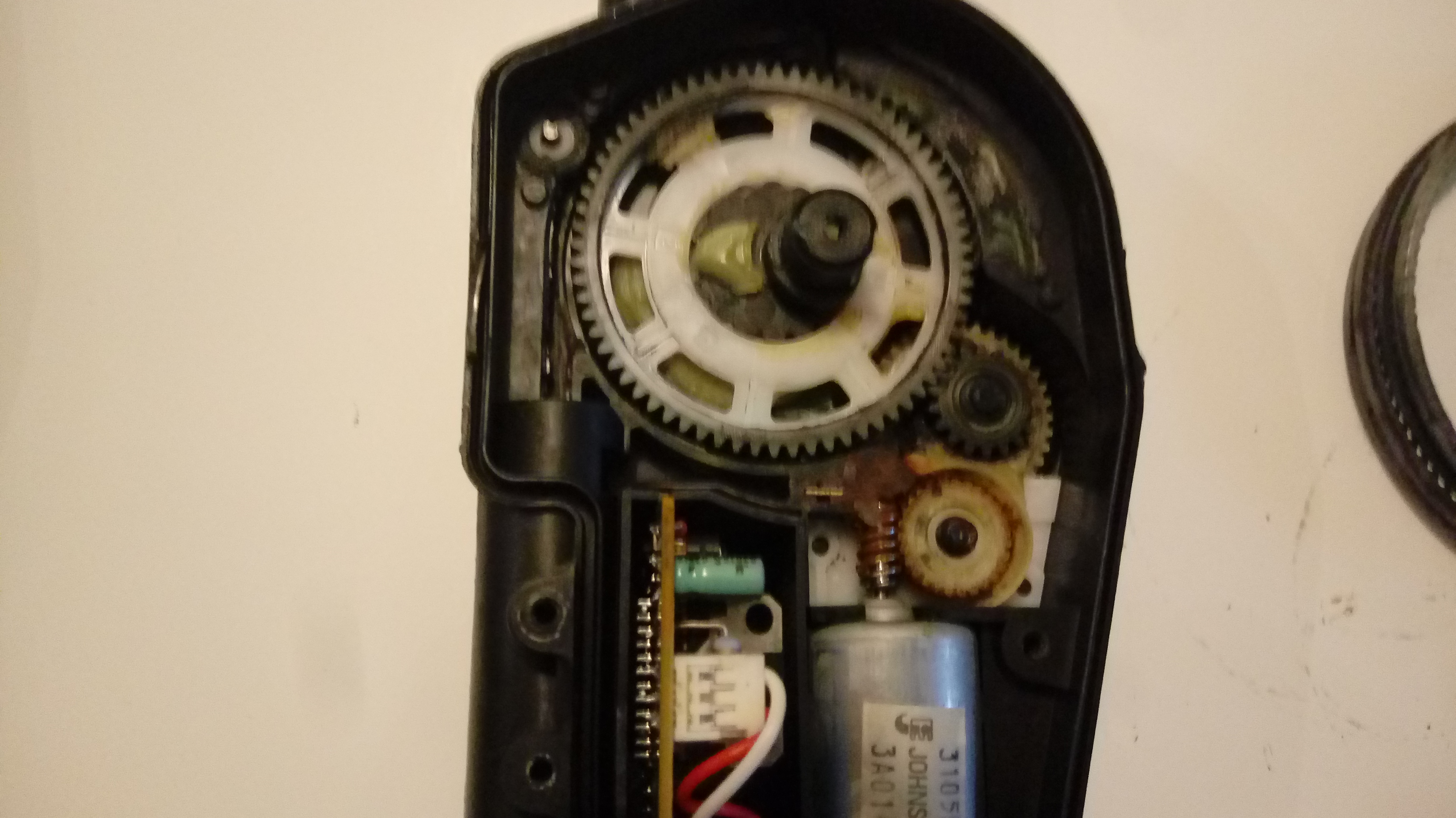

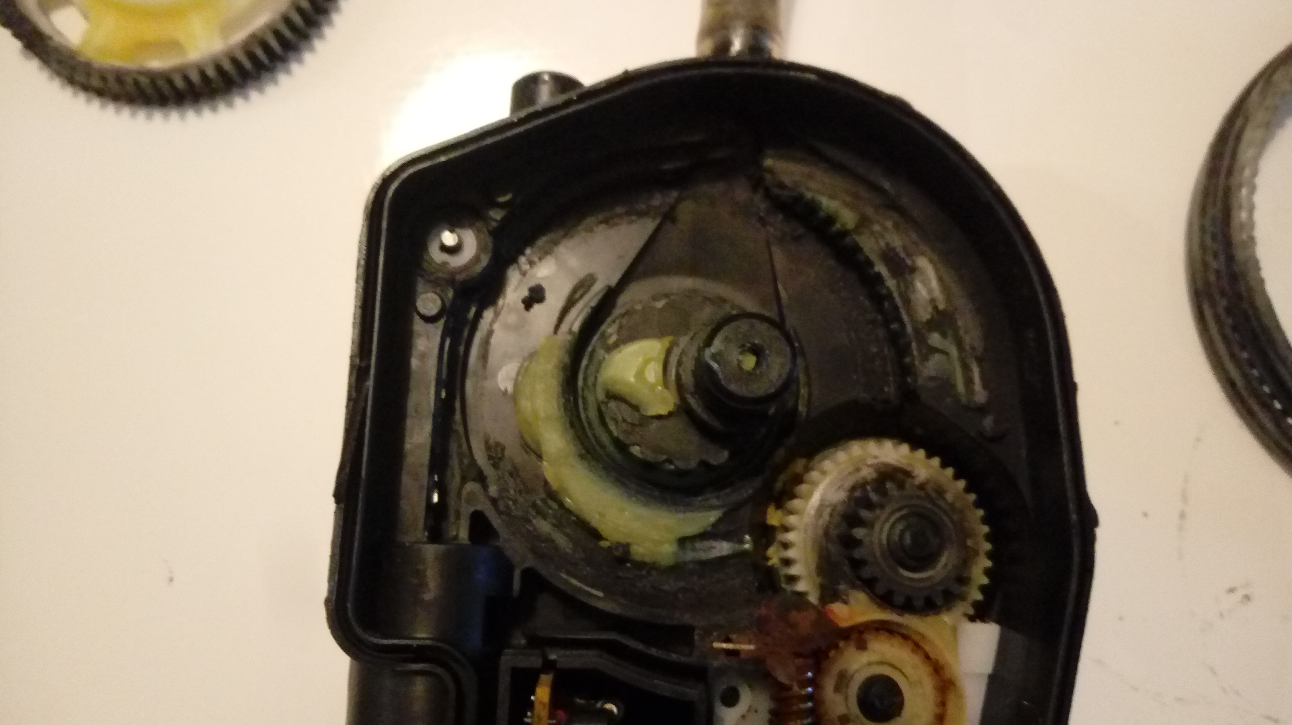

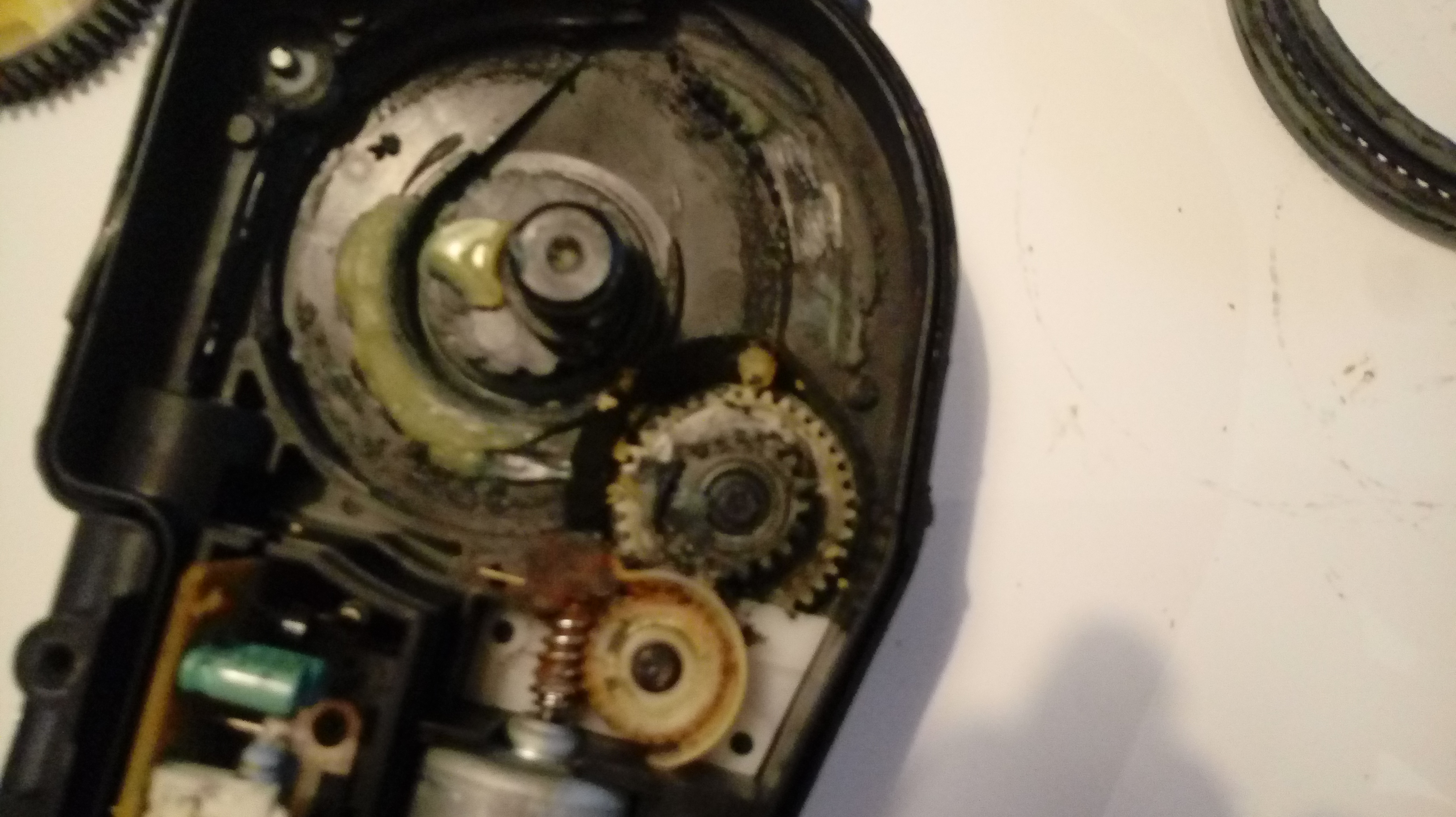

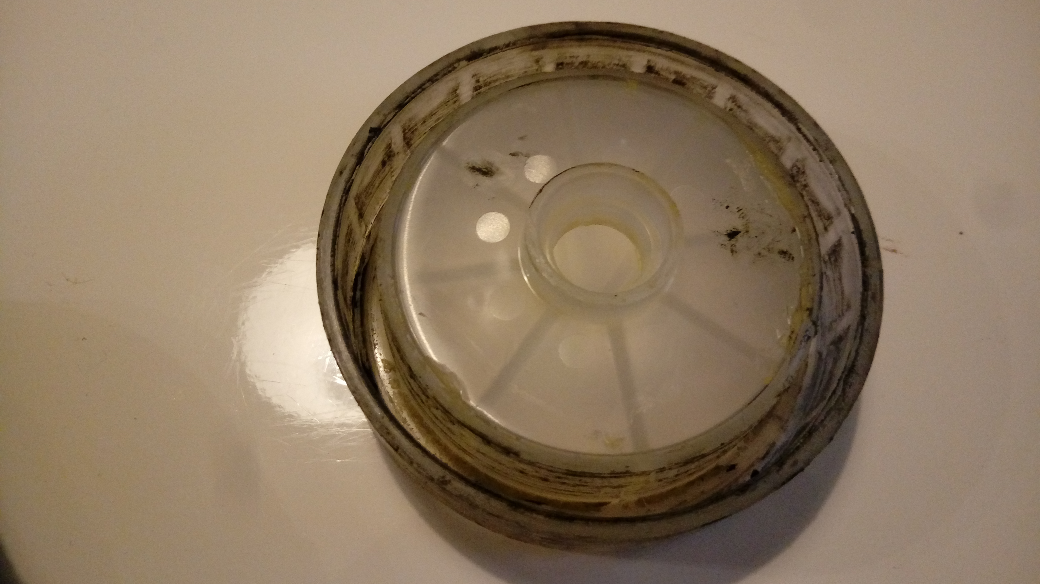

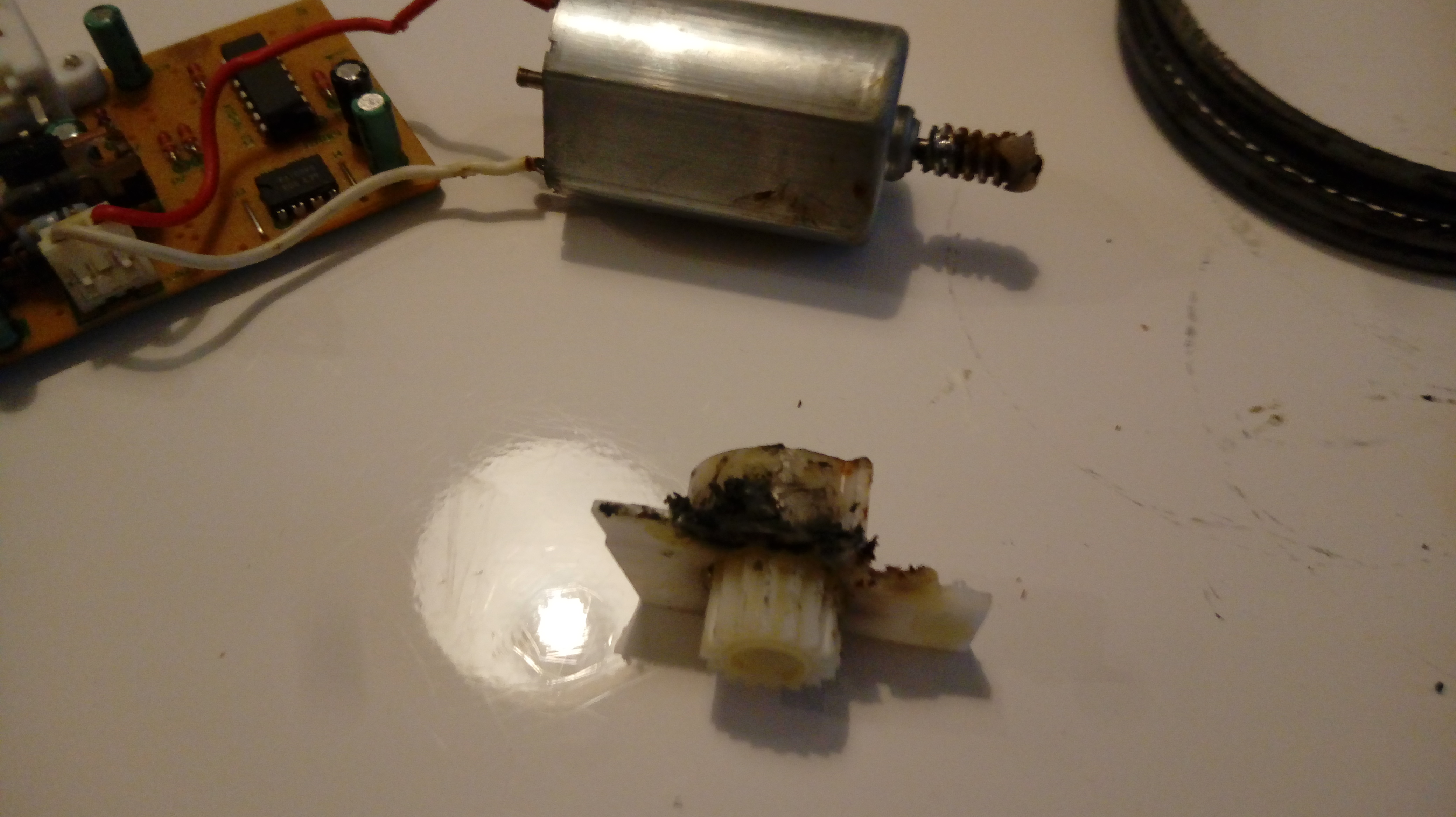

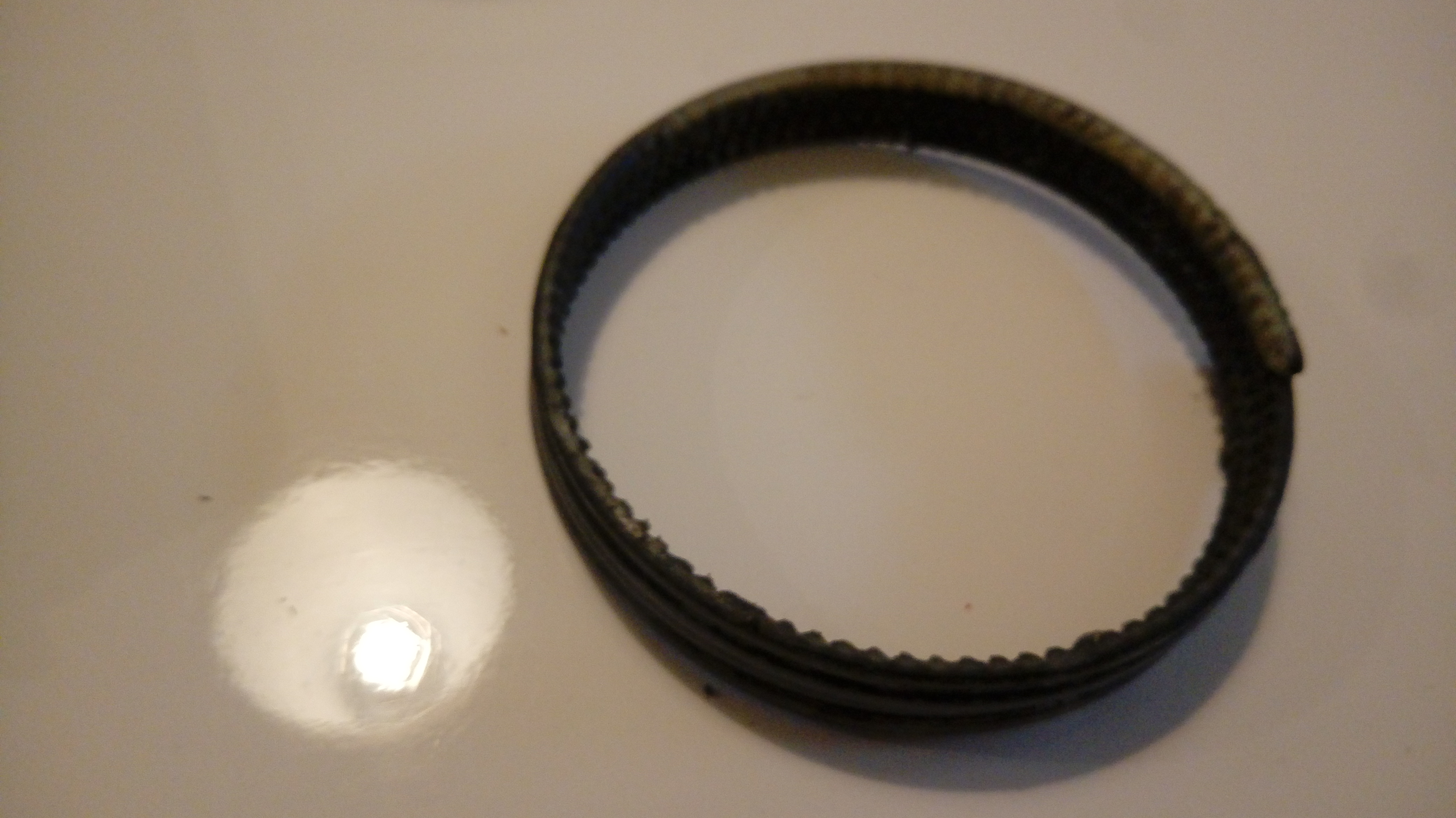

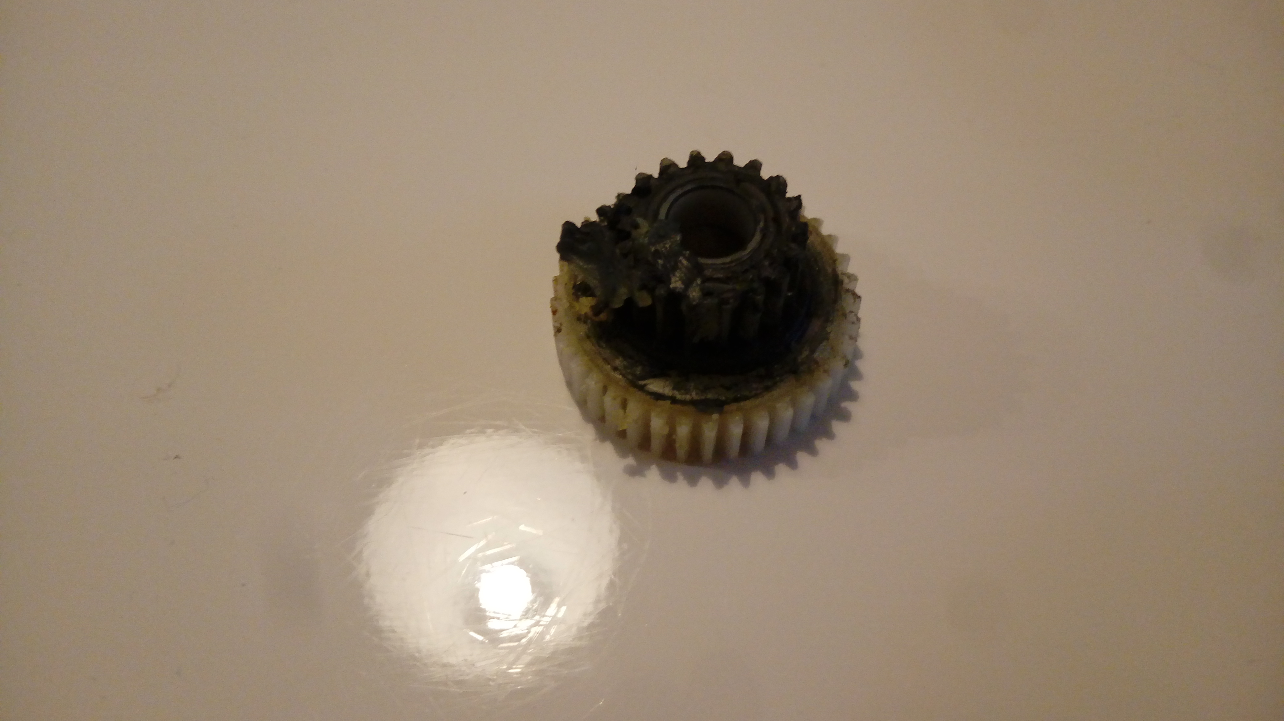

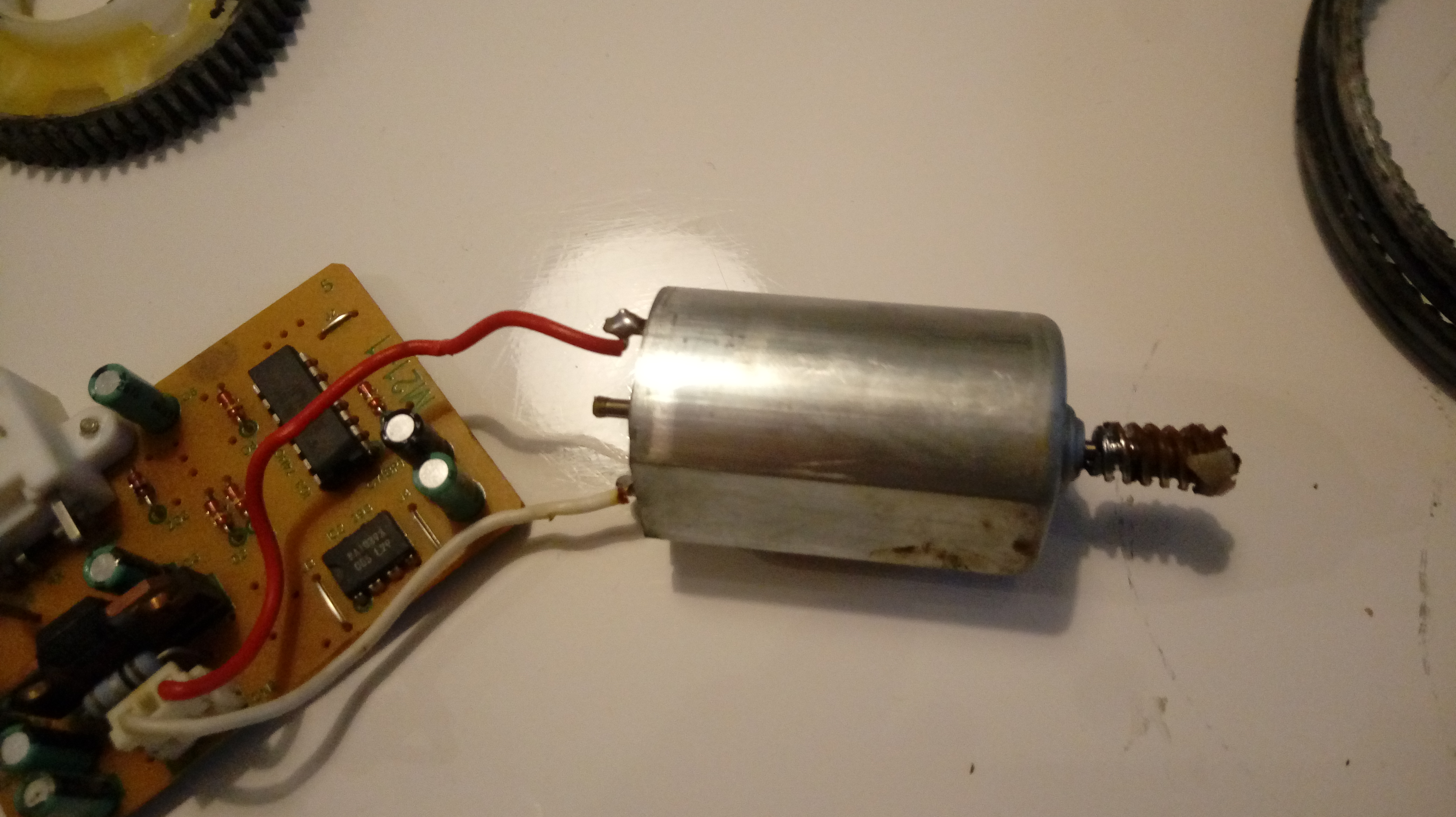

Naszło mnie dziś na zajęcie się tematem anteny do radia. Na razie tylko rozkręcona. Zębatki są na moje oko całe. Smar częściowo szary, częściowo żółty i biały. Częściowo skawalony. Jest też nieco syfu na wypuście z silniczka elektrycznego, taki jakby rdzawy nalot. Na razie wszystkie elementy plastikowe poszły do wymycia. W poniedziałek kupię benzynę ekstrakcyjną i wymyję wszystko ze starego smaru. Pytań jednak kilka:
1. Jaki smar będzie najlepszy na ponowne zmontowanie – biały?
2. Co zrobić z nierozsuwającym się jednym segmentem bata anteny?
3. Czy pasek nie powinien być przytwierdzony bardziej na stałe do tej plastikowej obudowy ze zdjęcia nr 7?
4. Czy cała zabawa w reanimację ma sens? Czy nie lepiej kupić antenę uniwersalną za kilkadziesiąt złotych?
Ogólnie do świąt planuję to w całości złożyć. Zastanawia mnie jedna rzecz. Przed demontażem bat się nie wysuwał, silniczek kręcił, coś próbowało przeskakiwać, ale bat ani rusz. W zimie też zdarzało się, że przy większych mrozach nie chowała się antena w całości lub nie wysuwała. Pytanie czy to kwestia tylko starego smaru i syfu w środku, czy jednak ten pasek ma tu znaczenie.

1. Biały smar wskazany i najlepszy do tego.
2. Zalać odrdzewiaczem w spraju, odczekać, ruszyć siłowo, wyczyścić, potraktować silikonem.
3. Nie, ponieważ kiedy wsuw-wysuw zatrzyma się to ma się śliznąć a nie łamać trybiki.
4. To zależy czy chce się akurat tym polansować ;) Ja zamontowałem wewnętrzną kiedy u mnie się wysuwana zatrzymała ale i tak mnie wkurzała wysuwając się przy słuchaniu z pendrive. Miałem zrobić ręczny wysuw ale temat umarł.

Postprzez ZdzichuZ » 30 mar 2018, 18:02
Sonek ja tylko rozebrałem tapicerkę bagażnika z prawej strony. Samą antenę wyciągał mi mechanik podczas wymiany tarcz z przodu.
Jurand bardziej myślałem o uniwersalnej antenie wysuwanej zamontowanej w miejsce oryginalnej. Ale takie rozwiązanie z przyczepieniem na tylną szybę też by było spoko.
