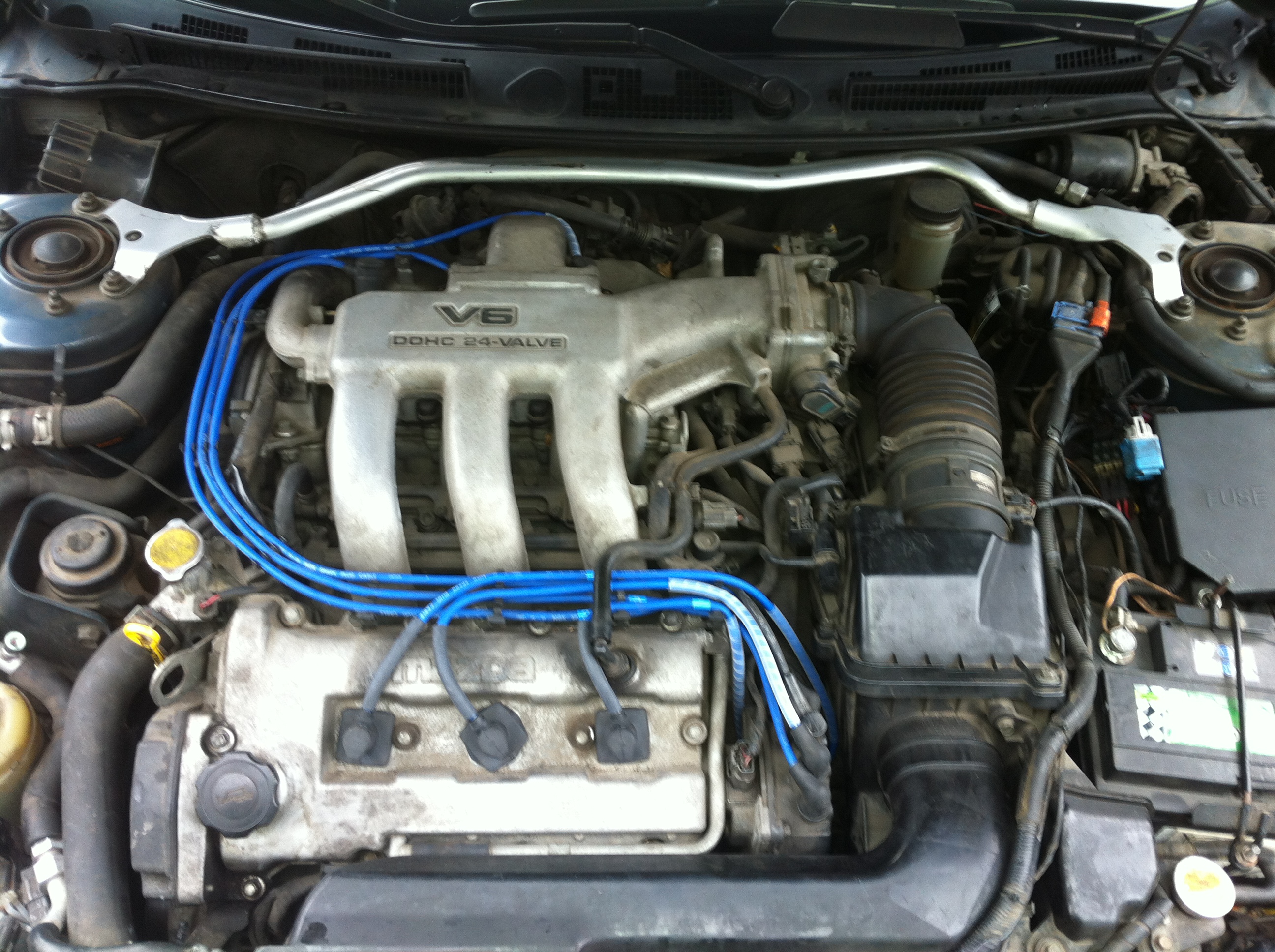

Miałem małe problemy,mianowicie silnik szarpał na niskich obrotach, jego dynamika zmniejszyła się dość znacznie.Wczoraj okazało się, że poleciały przewody wysokiego napięcia, na 6 cylindrze było przebicie. Dzisiaj wymieniłem przewody na NGK i wszystko działa już jak należy. Aż chce się na nowo jeździć Madzią <jupi>

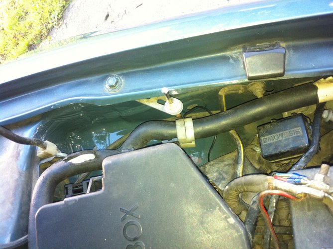

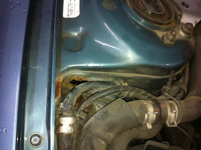

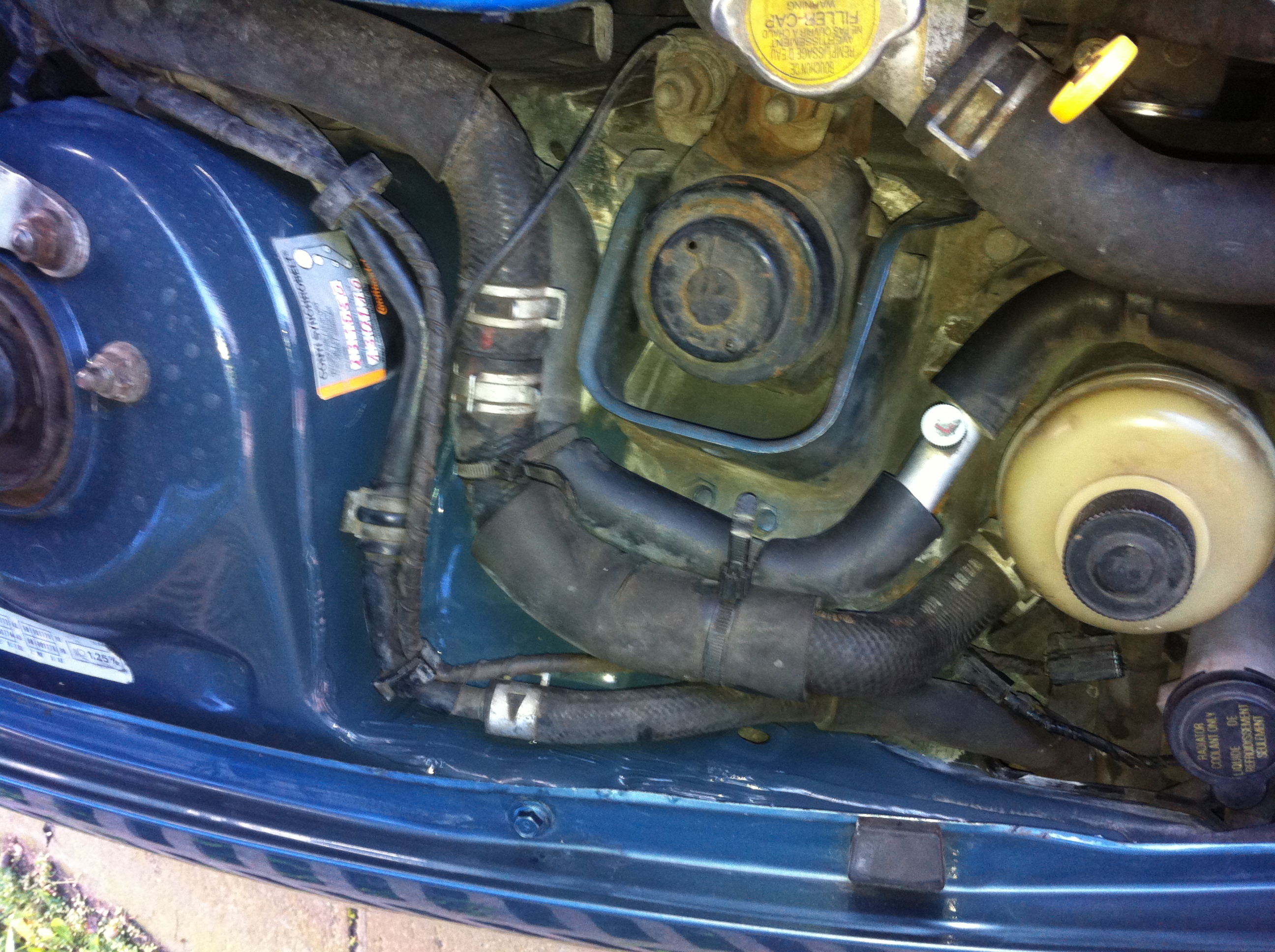

Kielichy amortyzatorów wreszcie zrobione <jupi> Wygląda to teraz o niebo lepiej i co najważniejsze mam pewność, że koło nie wyjdzie mi przez maskę.
Było...
Jest

Bardzo porządna inwestycja ;)

super, że w końcu zrobione i że lakiernik sprawdził się :)

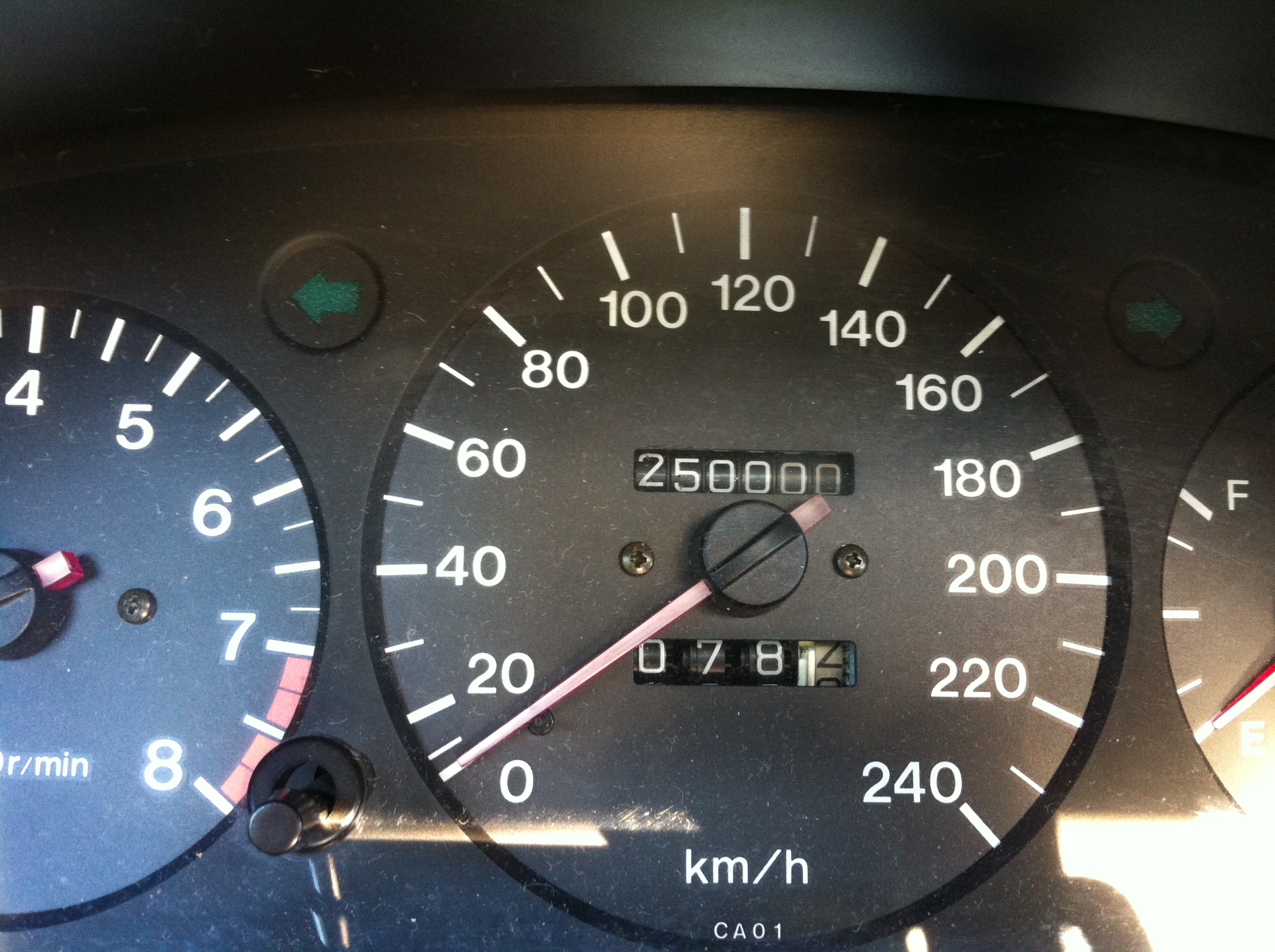

Dziś pojawiła się okrągła liczba, 250 tyś km. A ile jest w rzeczywistości, tego nikt nie wie :P Od kupna, przez 6 miesięcy zrobiłem ok 7 500 km.
