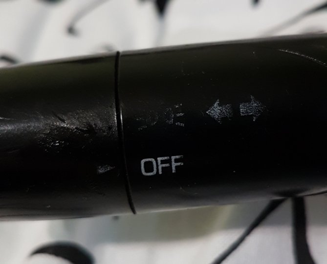

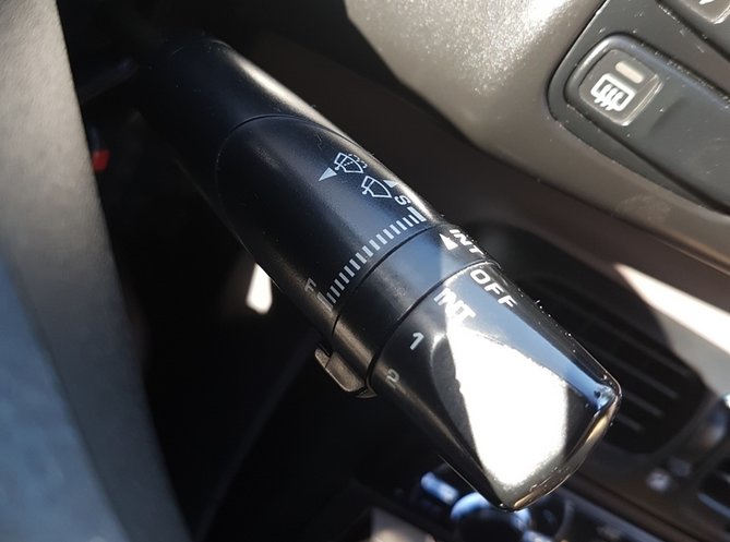

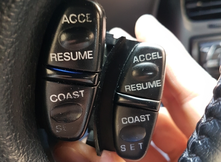

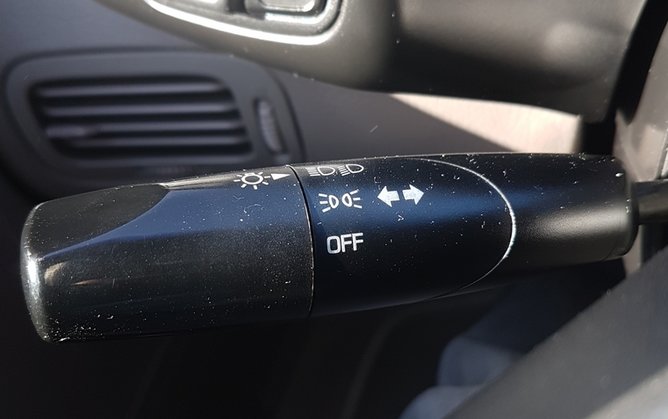

Zrobiło się ciut cieplej i zachciało się coś grzebać w aucie. Jakiś czas temu podmieniłem manetki i przyciski tempomatu na mniej zużyte. Udało mi się je dorwać za grosze
Tak wyglądały stare :|
Nówki

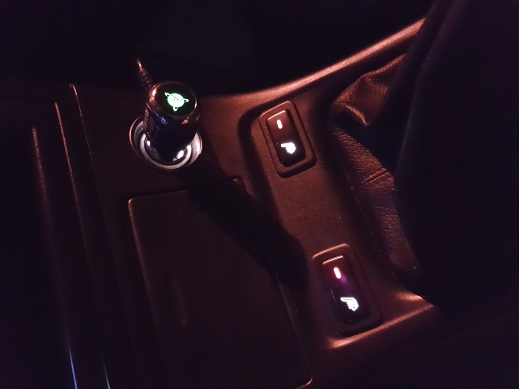

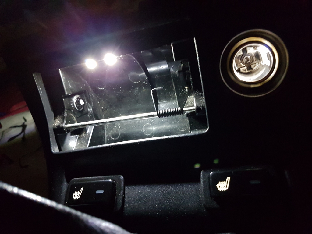

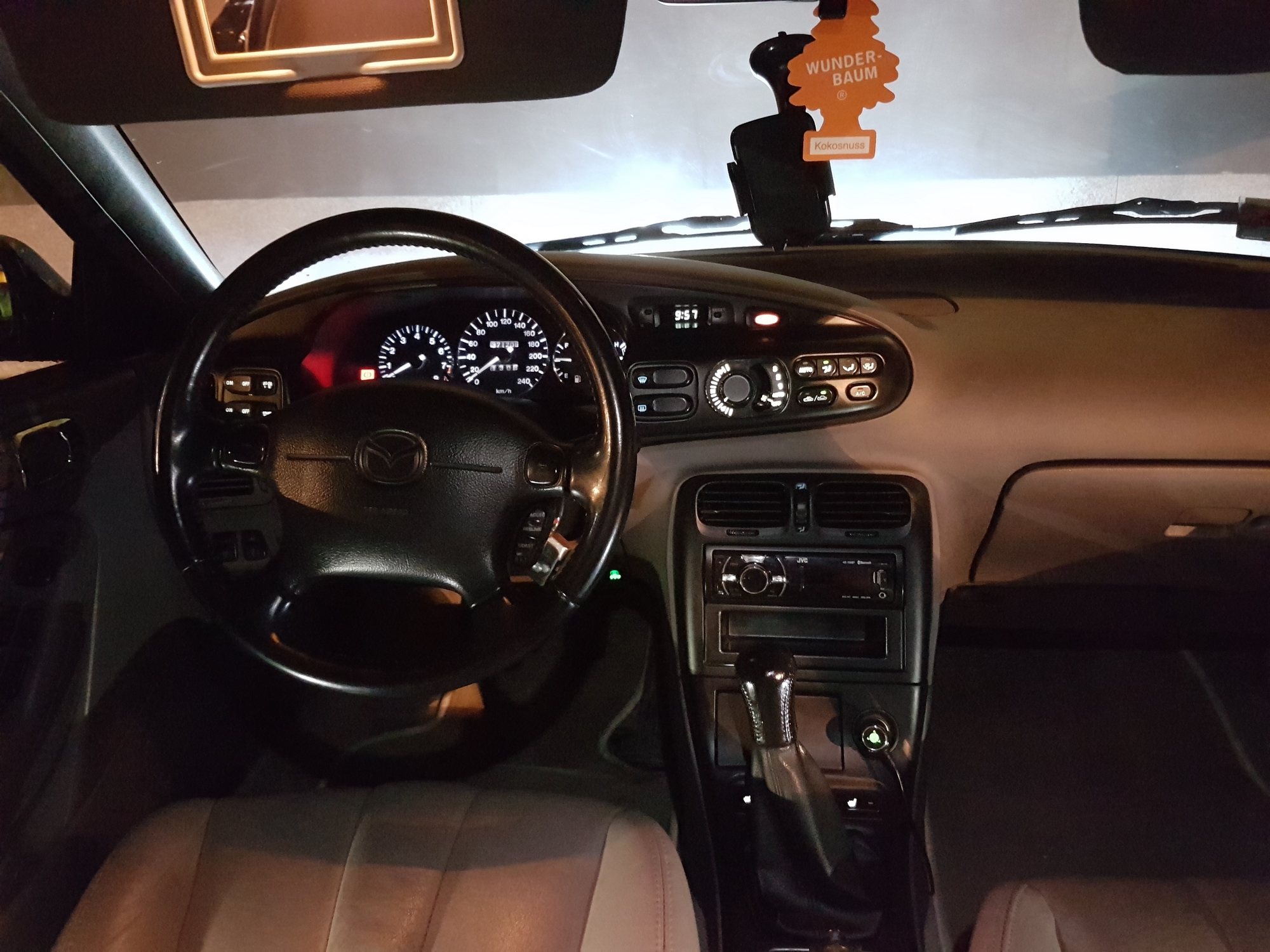

Do kompletu lusterek w końcu postanowiłem dokończyć oświetlenie wnętrza. Zainstalowałem wiązkę od podgrzewanych foteli na mój tunel, dodatkowo porobiłem oświetlenia tych przycisków i doświetliłem popielniczkę bo tam mało światła było
A tutaj zabrałem sobie panel do domu i polutowałem w końcu porządnie i jakoś to teraz wygląda. Tutaj też patent zapożyczony od Piotra a mianowicie biała dioda pod przycisk A/C jako, że w słoneczne dni nie widać czy się jedzie na klimie czy nie (pokazane na filmie). Wreszcie mam takie oświetlenie jak chciałem – białe i w miarę równomierne światło na każdym przycisku.

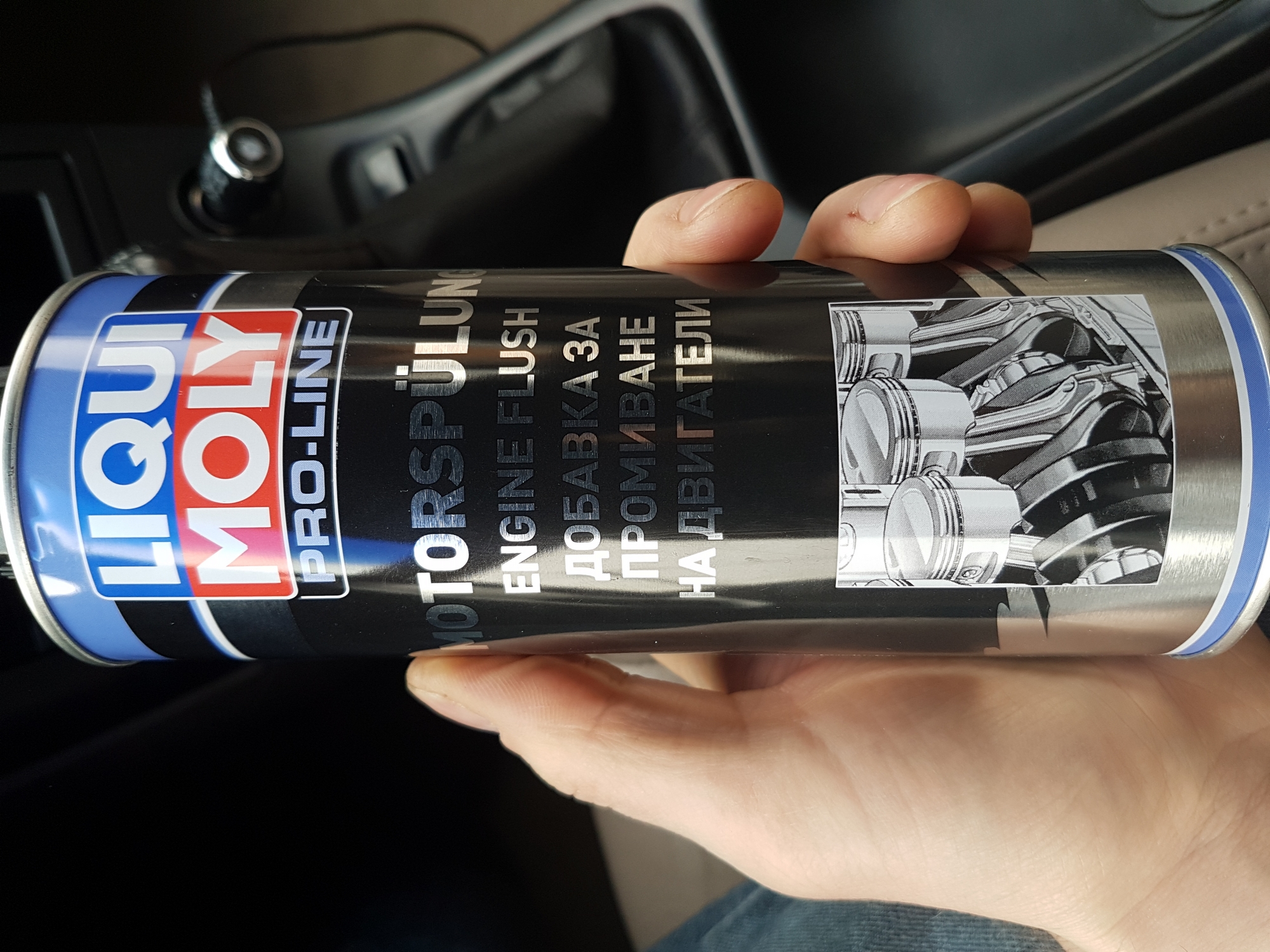

Nadszedł czas na wymianę oleju a jest to już trzecia wymiana oleju od zakupu (auto kupione rok temu) a właściwie to już sam nie mogłem się jej doczekać i pojechałem do znajomej stacji <glupek2> hahaha ponieważ postanowiłem wypłukać silnik i przejść z oleju 10w40 na zalecany 5w40 marki Valvoline, do tego filtr oleju Knecht. No i tutaj proszę Państwa miłe zaskoczenie a mianowicie pozostawiam do własnej interpretacji różnicę ;P

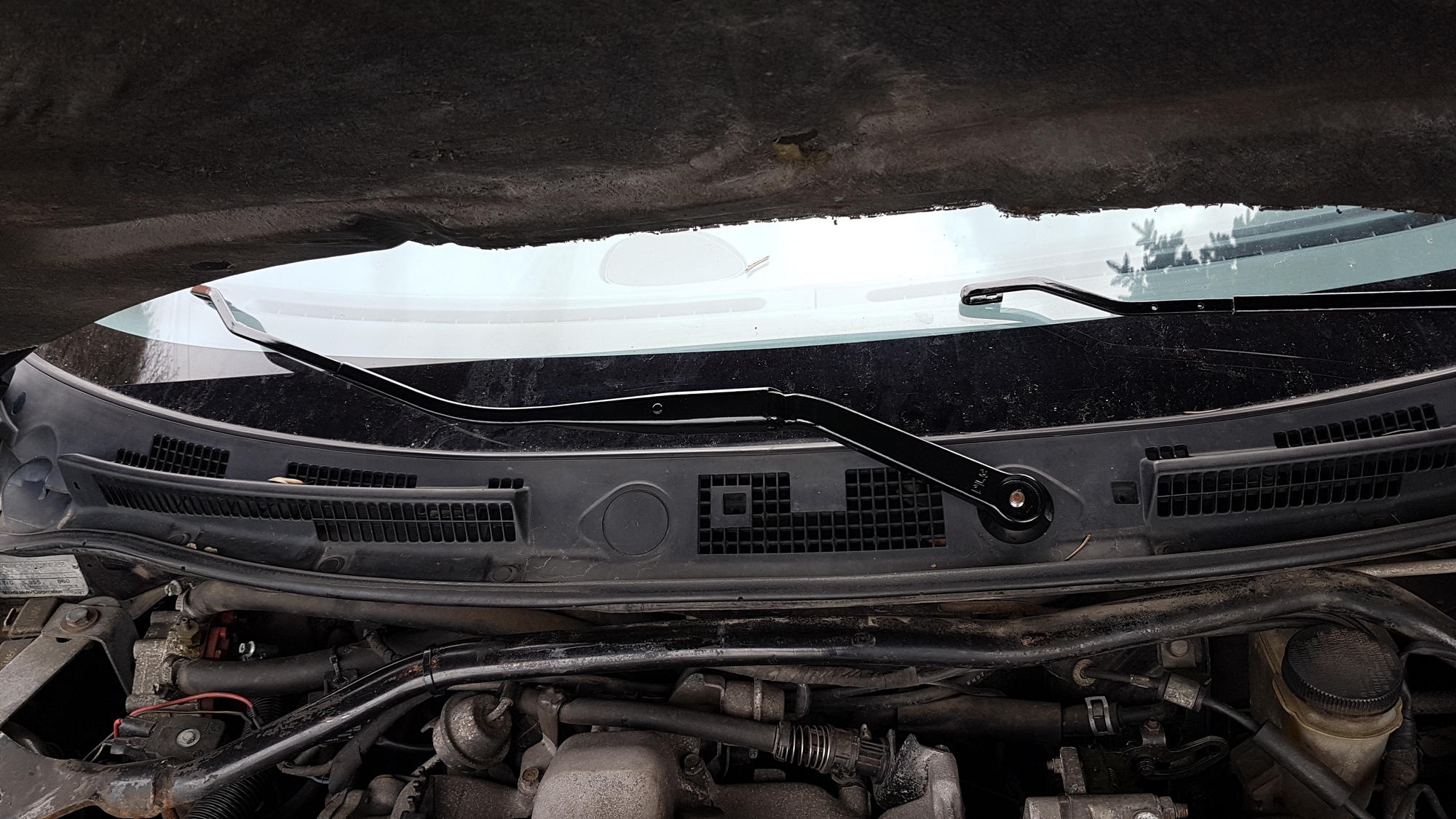

Ostatnio z drobniejszych rzeczy odświeżone ramiona wycieraczek, zapodkładowane Hammeritem (co by ruda nie wyszła).

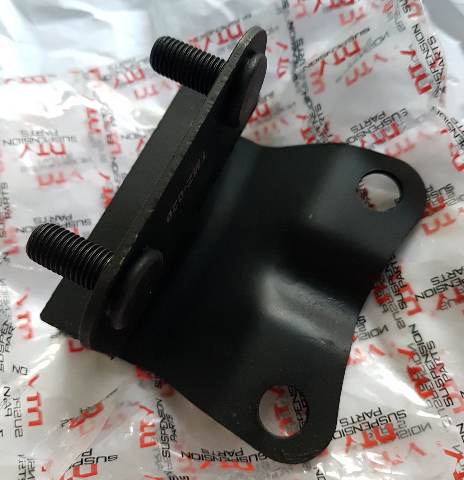

– Amorki przednie Monroe + nowe łożyska FEBI
– Sprężyny HR
– 2x poduszki tylne MTX i NTY
– Tuleje drążka zmiany biegów MAZDA OEM

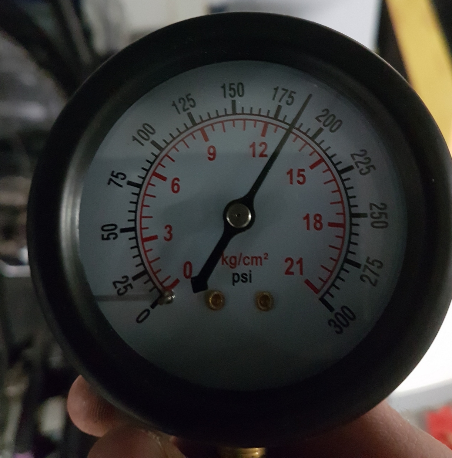

Niedawno pomierzyłem kompresję, wyszła w miarę równa na wszystkich cylindrach.

Dzisiaj odebrałem Mazdę od mechanika :). Auto pięknie usiadło na springach – trzyma się drogi a komfort jazdy uważam, że został zachowany :D O wiele fajniej też jeździ się na nowej poduszce silnika – nieznacznie większe drgania ale teraz po odpuszczeniu gazu z wysokich obrotów już nie ma takiego bujania). Ahhh jeszcze polerka i można zaczynać sezon

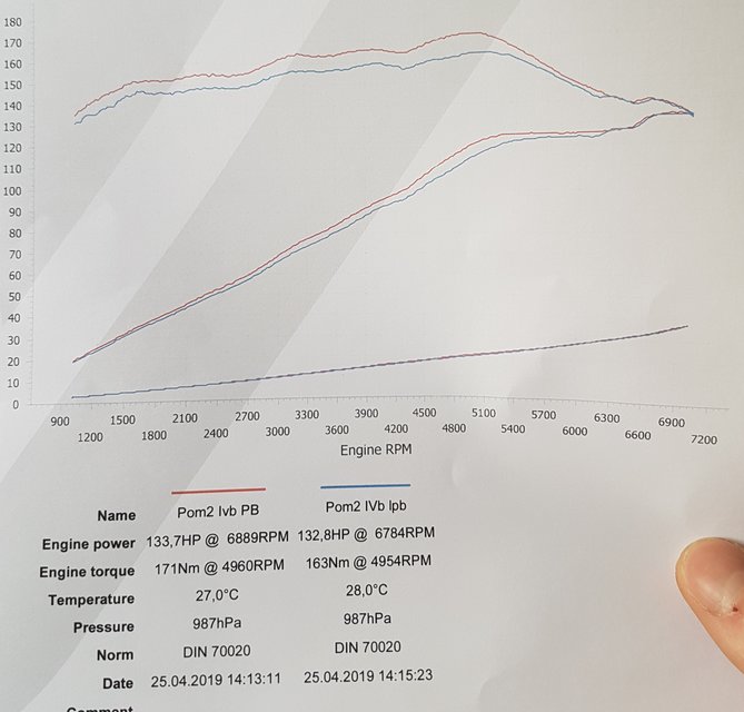

Dzisiaj autko zostało shamowane ponownie po roku. Powiem tak, nie jest źle porównując z zeszłorocznym wykresem aczkolwiek chciałoby się pełną serię. Może koledzy specjaliści coś podpowiedzą co może być?
A propo od poprzedniego hamowania został wymieniony rozrząd, sondy 2x, zmieniony cały układ zapłonowy i ustawiony jak ma być, zmienione listwy wtryskowe i zbudowany dolot CAI. także tyle rzeczy dało jakieś 8 koni. Ale do szczęścia jeszcze brakuje 6 :) a nawet więcej hehe
dzisiejszy wykres
tutaj sprzed roku
Ostatnio edytowano 25 kwi 2019, 22:38 przez s3bo, łącznie edytowano 1 raz

Postprzez Beny » 25 kwi 2019, 16:52
Do serii chyba 10brakuje,96r to jak dobrze pamiętam powinno być 144,polifta wykastrowali o 4 :)
I tak jest dobrze pamiętam jak.miałem kf to tez mi coś 135 wyszło i większość tak miała.Nie myślałeś o KLu?
Posty: 8678 (86/84)
Postprzez s3bo » 25 kwi 2019, 16:53
Od 92-94 miały 144. Myślałem ale $$

Postprzez chmielu_KL » 25 kwi 2019, 17:04
Ojejku trochę mało koników coś :/ jak dla mnie brakuje porządnego koła jeszcze :) <spoko>
Od: 22 kwi 2014, 16:51
Posty: 1846 (8/20)
Postprzez s3bo » 25 kwi 2019, 17:16
chmielu_KL napisał(a):Ojejku trochę mało koników coś :/ jak dla mnie brakuje porządnego koła jeszcze :) <spoko>
A co jest nie tak z tym kołem? Mi się takie podoba i nie zamierzam zmieniać. Uważam, że 17 jest git, 18 to trochę za duża felga mimo, że wizualnie lepiej wygląda.
Czy mało koników ... Hmm kwestia sporna. Brakuje 6 do serii. Nie zapominajmy, że silnik ma trochę lat.
