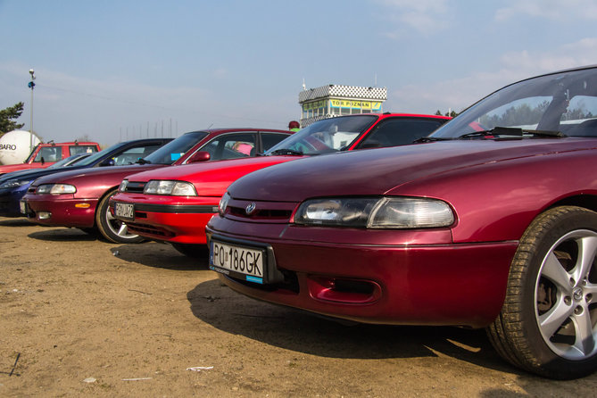

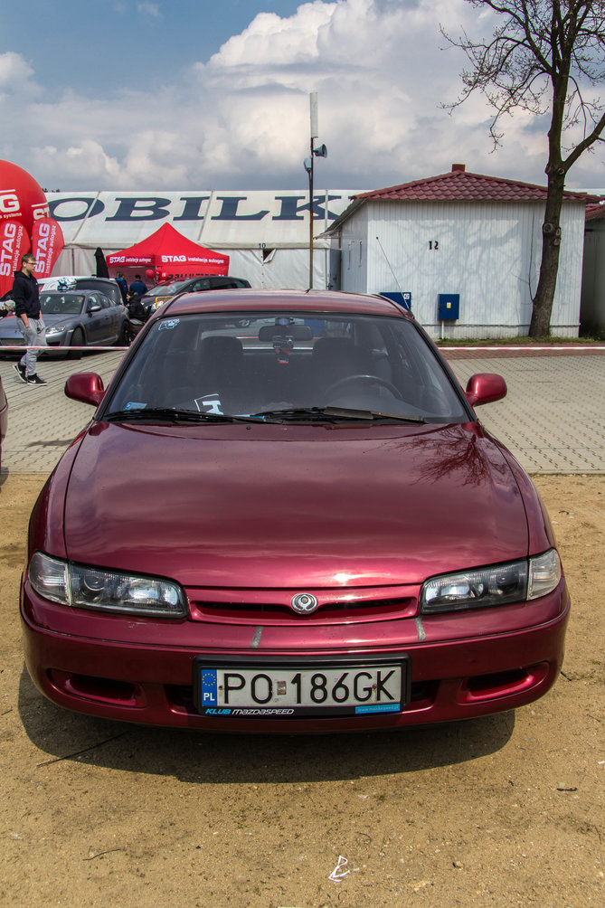

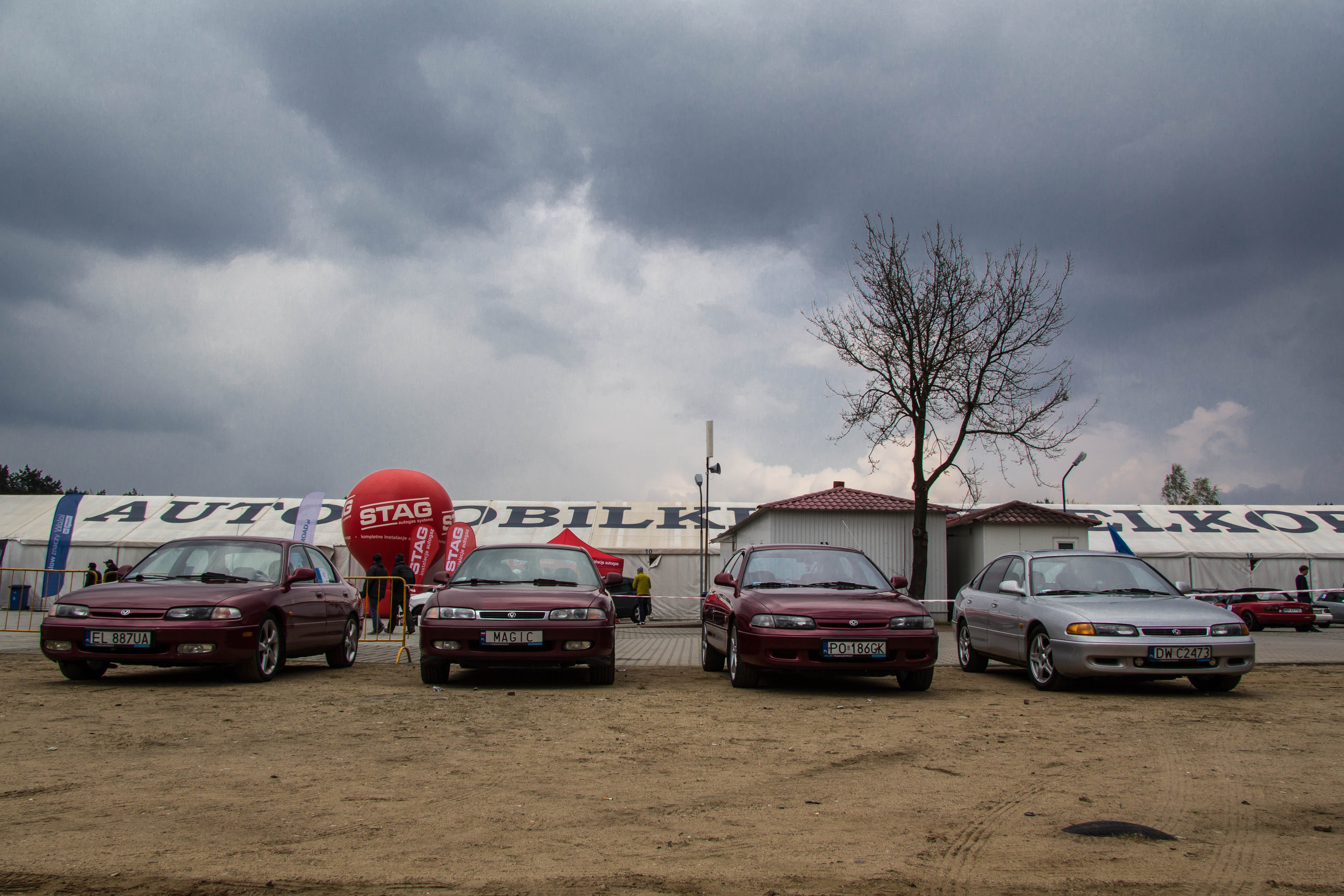

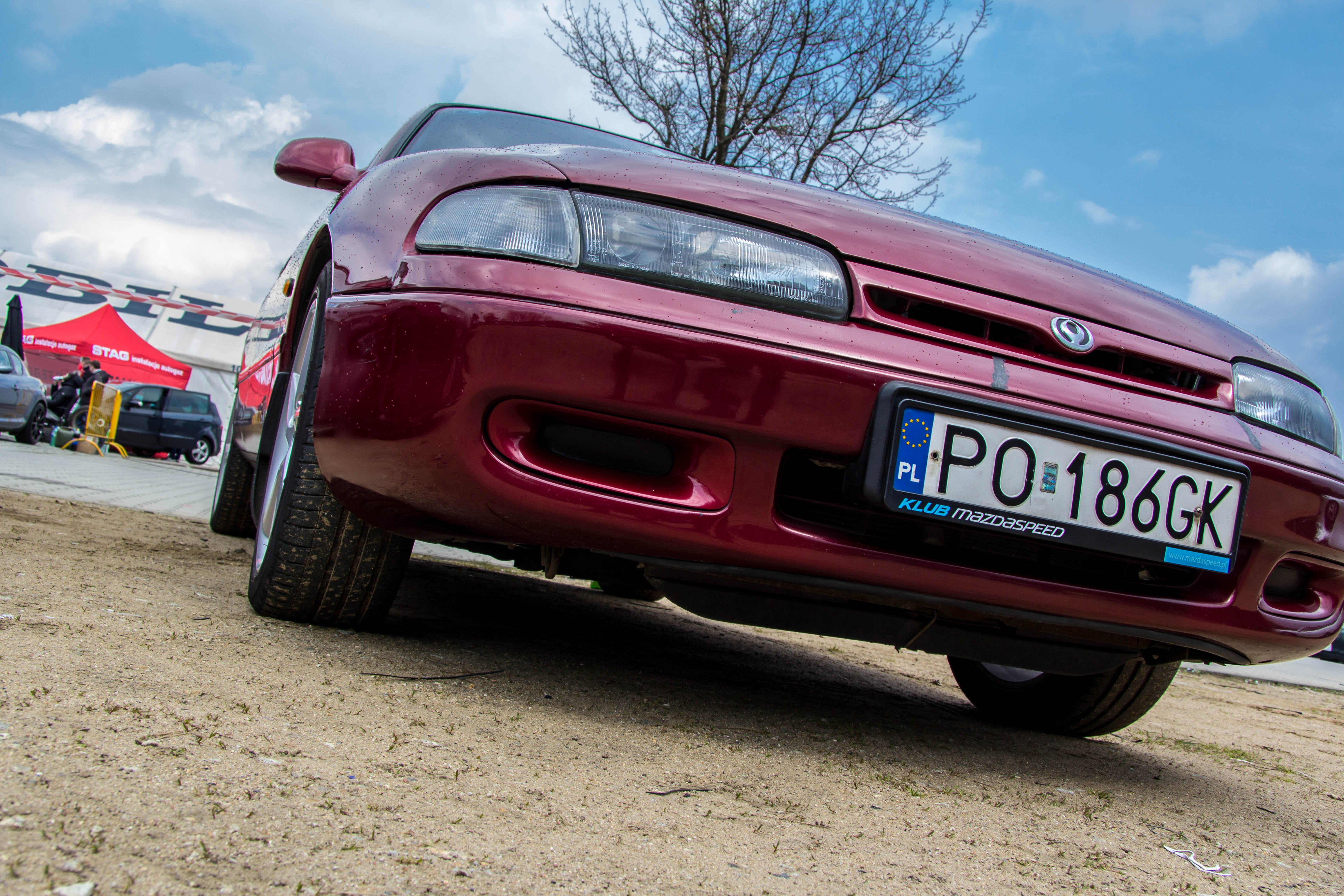

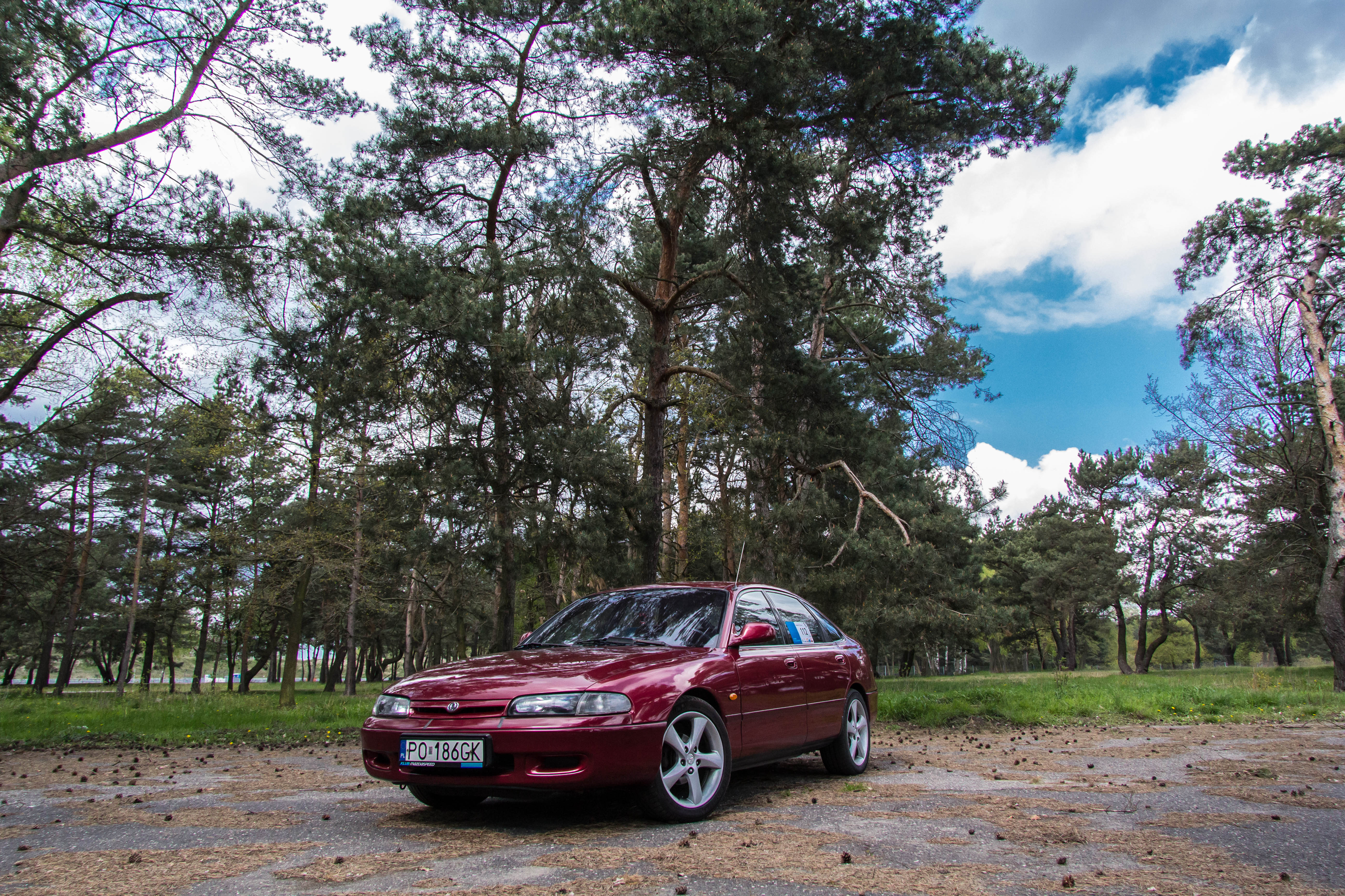

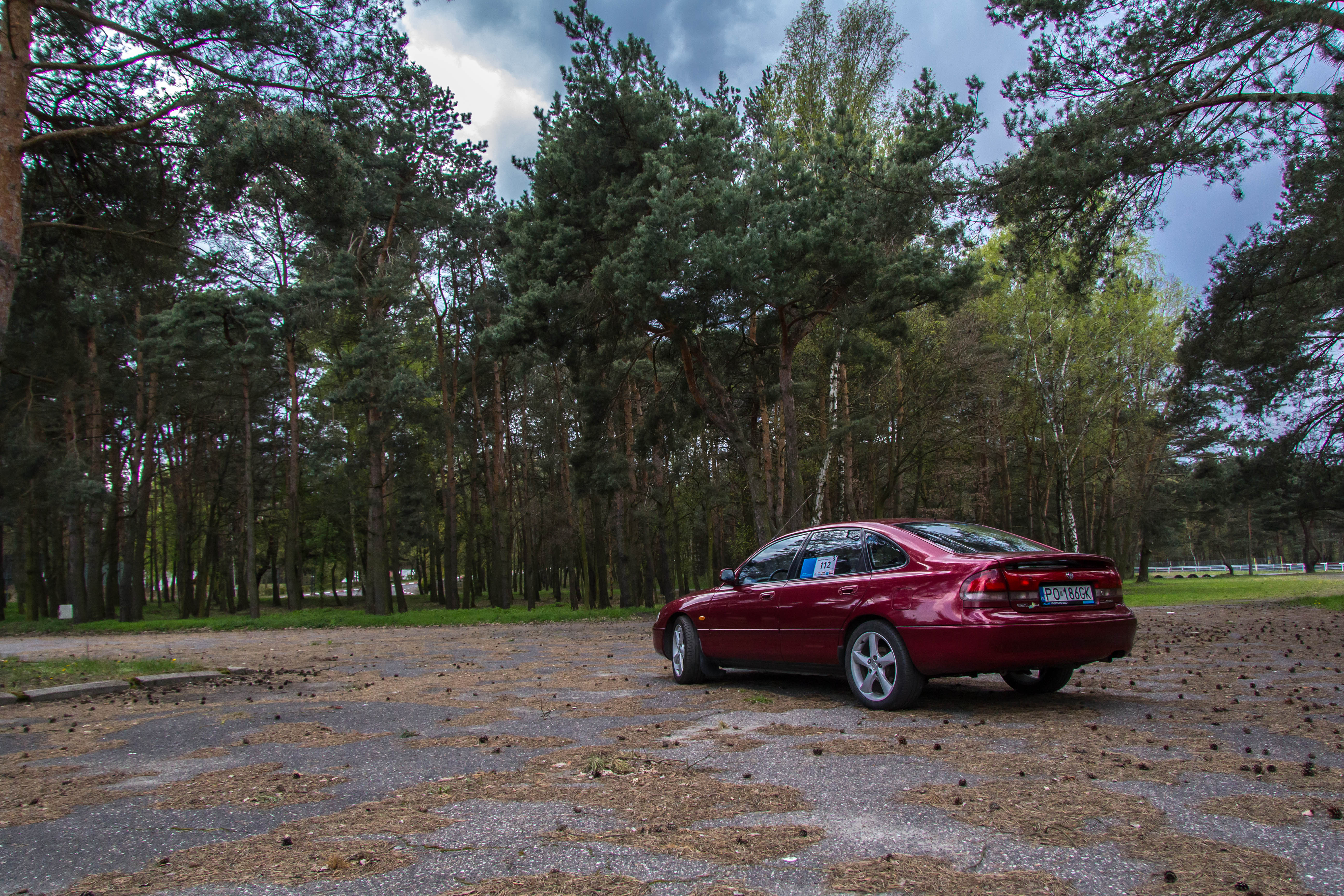

Jak sami dobrze wiecie niedawno odbył się mega zlot no wiec w końcu mogę dodać jakieś ładniejsze fotki :D Pogoda nie była najlepsza ale to nie przeszkadzało w niczym żeby pooglądać fajne autka i zobaczyć je na torze :) Dzięki Chmielu za dotrzymanie towarzystwa i mam nadzieje, że to nie ostatnie nasze spotkanie <spoko> Nie ma się co rozpisywać, oto fotki:

e no Panie, ślicznie się prezentuje <serduszka> szkoda że 626 jest tak mało :(

Zawsze jest coś do poprawy ale ogólnie nie jest źle <serduszka> No niestety więcej ich nie będzie a to fajne autka są :(

Fajnie że dbasz o 626 :) masz całkiem fajny egzemplarz, autko które ma potencjał wyglądać jak milion dolarów :)) Szkoda że zabrakło mnie na zlocie bo chętnie bym dołączył do tak zacnego grona :D

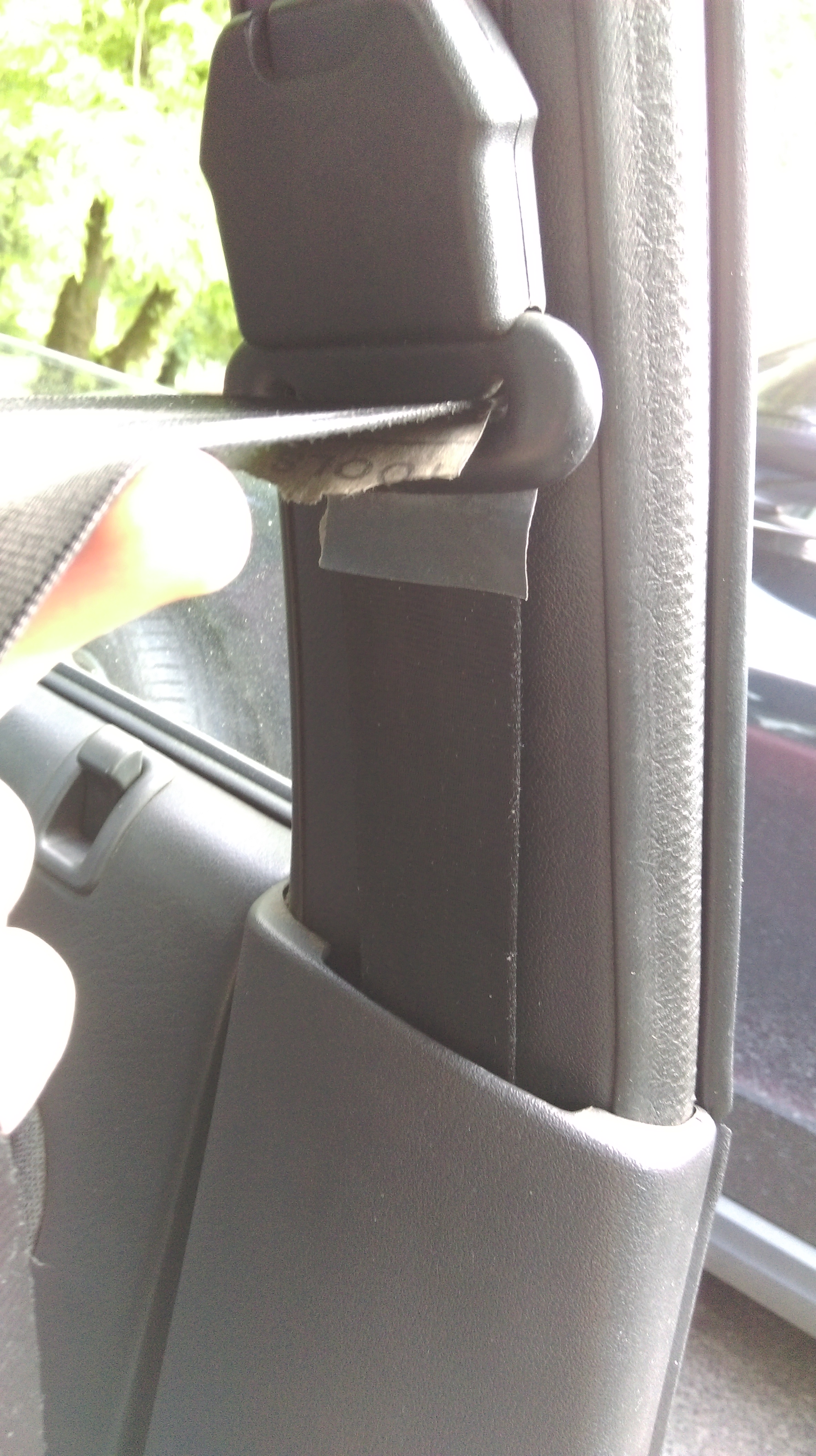

Dawno nic się u mnie nie działo ale niestety zaczyna się powoli... Zaczyna mi coraz mocniej coś pukać z prawej strony na dziurach, najprawdopodobniej sworzeń wahacza co mnie nie cieszy bo bez lekkiego zachwycenia go spawem będzie za luźny więc będę musiał oddać do mechanika a wole wszystko sam robić :( Dodatkowo klocki z przodu będą do wymiany bo piszczą już ostro przy każdym hamowaniu <glupek2> Jak już będę dłubał to zregeneruje zaciski z tyłu bo ręczny mi nie odbija a miałem już to dawno zrobić... przy okazji może jak starczy sianka to myślałem żeby sobie wygłuszyć trochę autko bo nie mam żadnych wygłuszeń i powyżej 100km/h jest po prostu za głośno ( uprzedzę wszystkich, nie mam żadnych dziur w podłodze bo sprawdzałem <lol> ) tylko będę musiał pomyśleć gdzie najrozsądniej dać wygłuszenia bo na całe auto mnie nie będzie po prostu stać :) a dzisiaj miałem trochę wolnego po południa więc zabrałem się za moje irytujące (mówiąc zbyt ładnie) nie zwijające się pasy z przodu <nie> pasy dokładnie umyłem wodą z płynem do mycia naczyń przy użyciu szczotki i szmatki do przetarcia oraz papierku ściernego do zeszlifowania delikatnego górnych mocowań pasów :) na początku jak pasy były mokre jeszcze to bardzo wolno się zwijały ale zwijały do końca a to zawsze jakiś plus ale chciałem lepszego efektu na który doczekałem się dopiero po wyschnięciu pasów, teraz zwija jak torpeda więc jak najbardziej polecam ten sposób <spoko> prosty, tani i skuteczny :)
szlifowanko
A tak wyglądała woda po umyciu pasów... nie sądziłem, że są aż tak brudne <nie powiem>

No to czeka mnie podobna operacja bo moje pasy żyją własnym życiem, raz się zwiną do połowy, a raz wgl. Za każdym razem muszę pogadać żeby się schowały :(

To sprawdz najpierw pod tym mocowaniem czy jak wyciagasz pas to czy sie ladnie zwija bo u mnie glownie to mocowanie blokowalo bo bylo tam tyle syfu, że masakra :p i też jak będziesz szlifował to lepiej przed zmoczeniem pasów bo ciężko papier będzie Ci przechodzić, szkoda nerwów :D ale ogólnie polecam ten sposób bo na prawdę działa <spoko> niedługo biorę się też za fotel kierowcy bo u mnie już gąbka jest wysiedziana i sie w niego "wpada" na odcinku lędźwiowym także słabo ale wszystko do ogarnięcia :) Ogólnie to ostatnimi czasy bardzo chodzi mi po głowie, żeby robić 626 zamiast swapować rxa :D

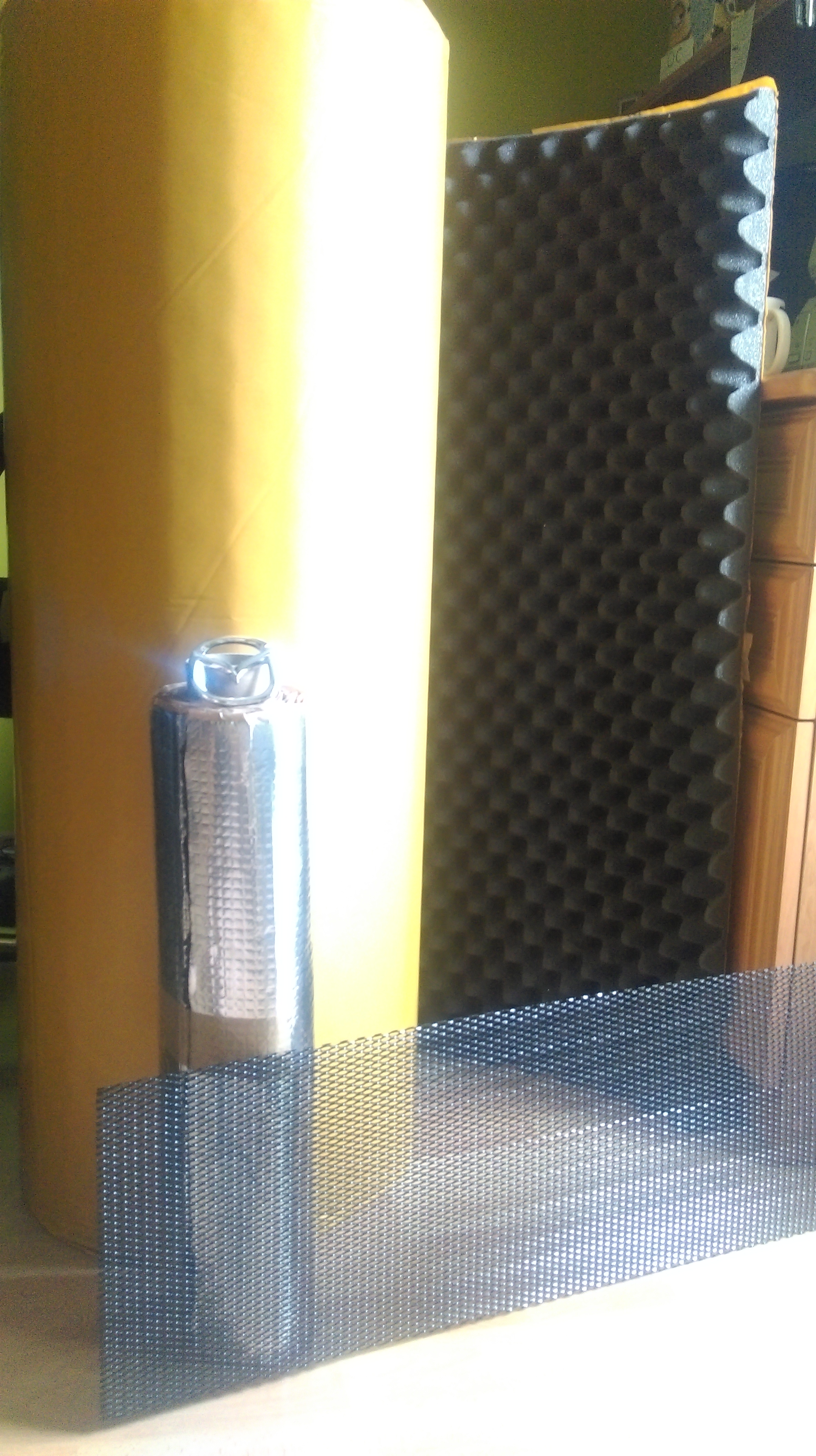

Nadchodzą małe zmiany ale cały czas do przodu! Mam trochę wydatków teraz w okresie letnim więc nie mogę zrobić tyle ile bym chciał :( ale póki co to na pewno wygłuszenie drzwi będę robił, i delikatnie zmieni się wygląd przodu i tyłu, z tyłu przyciemniam biały pasek na lampach i zmieniam znaczek na nowy mazdy a na następną wypłatę kupie sobie jakiś tłumik końcowy sportowy co by trochę lepiej chodziła :D a z przodu myślę, że też będzie poprawa ale zostawię póki co mały sekrecik co to będzie <czarodziej> Dodatkowo wypiorę sobie pewnie wnętrze no i ogarnę wszystko co obecnie się psuje :P Może szału nie ma póki co z modami ale to tylko kwestia czasu <rotfl>
Taki mały zestawik:

Polecam krystyna czubówna :D

Eklerek323f napisał(a):Polecam krystyna czubówna :D
No właśnie od Ciebie to po "cichaczu" zerżnąłem hahaha

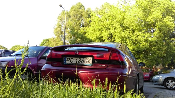

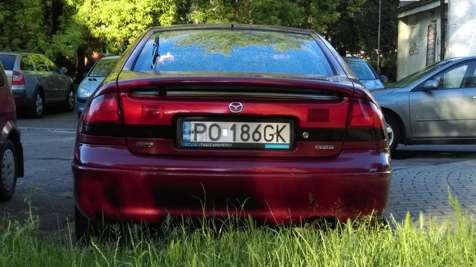

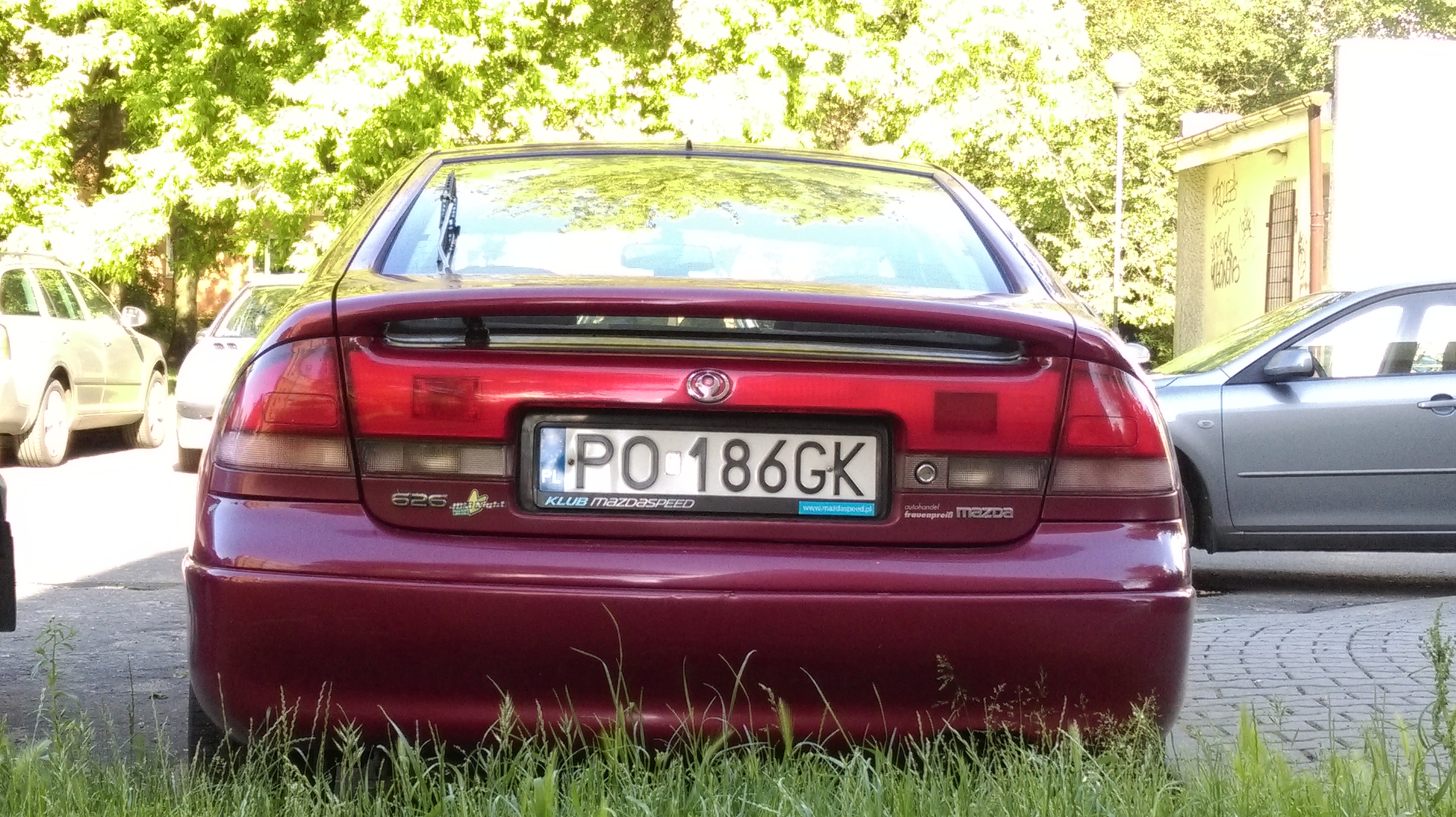

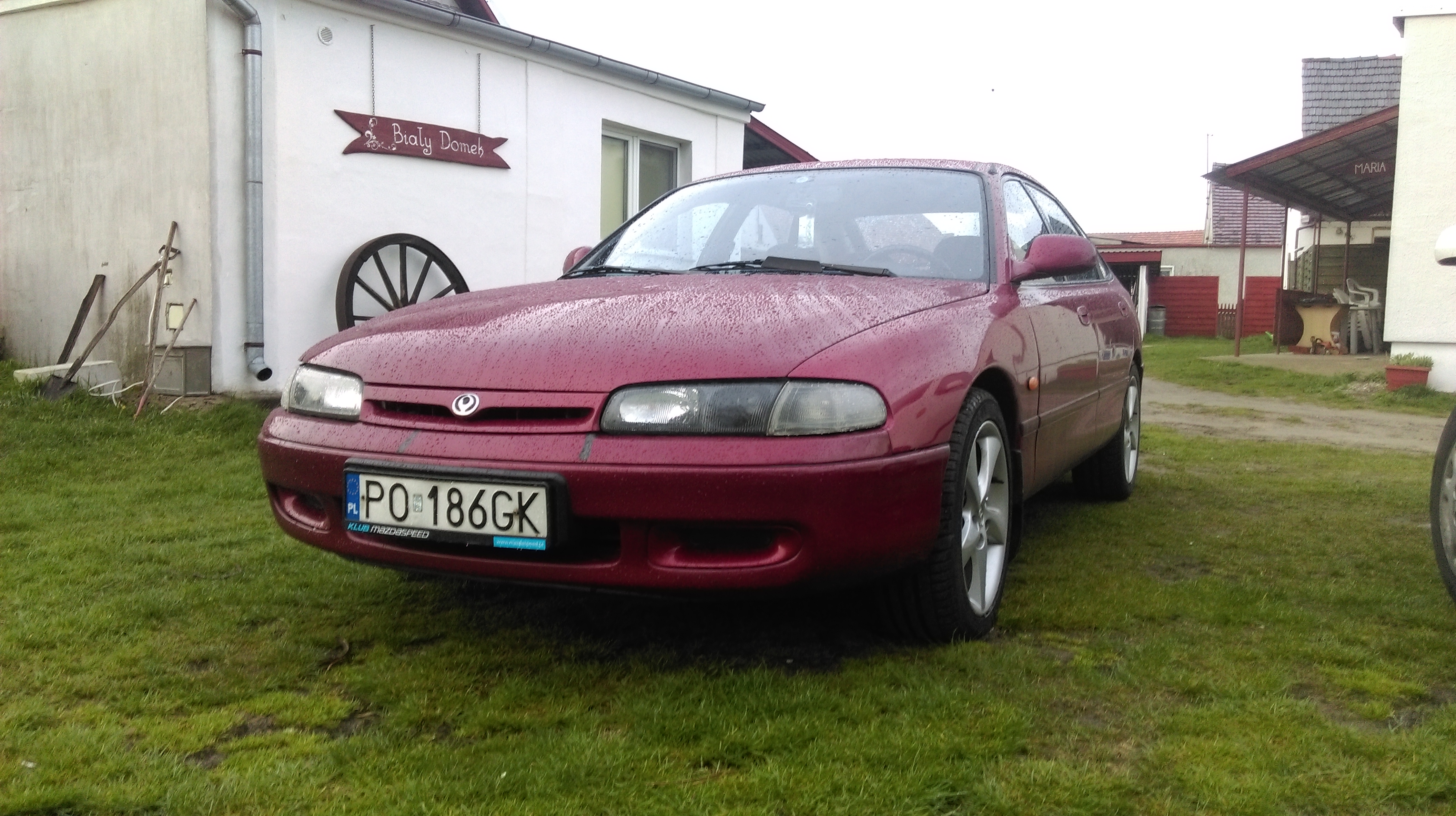

No to grubo poleciałeś :D U mnie niby też jest ciemna ale kierunki widać dobrze więc jest git <spoko> Dzisiaj po robocie stwierdziłem, że nie będę mulił przed kompem i pójdę sobie do autka, niestety trochę popadało ale dałem rade coś tam wydłubać :P Przyciemniłem lampy, zmieniłem znaczek (z przodu już nie ma) i zdrapałem straszne naklejki które miałem kolo loga i znaczka 626, efekt mi się podoba tylko nowy znaczek nie jest tak delikatnie wygięty jak stary więc delikatnie odstaje ale widać to tylko jak się ktoś przyjrzy <lol> z przodu chciałem pokombinować żeby zrobić grill albo cały z siatki albo częściowo ale cały z kratki nie pasuje ani trochę a częściowo boje się nawet próbować tykać tego grilla :D więc chyba zrobię go na "gładko" w kolor, przy okazji zamaluje te czarne paski na zderzaku i ewentualnie kratkę wstawię pod tablice i w miejsce halogenów a jak się dorobię halogenów to siatka będzie tylko w środku pod tablica :) na dniach albo w weekend będę wygłuszał drzwi to też jakieś fotki porobię :) Takie oto zmiany tyłu:
Przed:
Po:
Brakuję tylko jakiegoś skromnego wydechu <faja>
