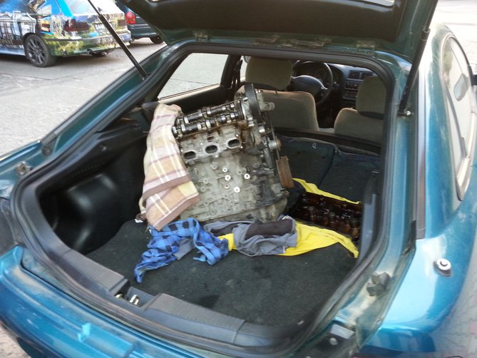

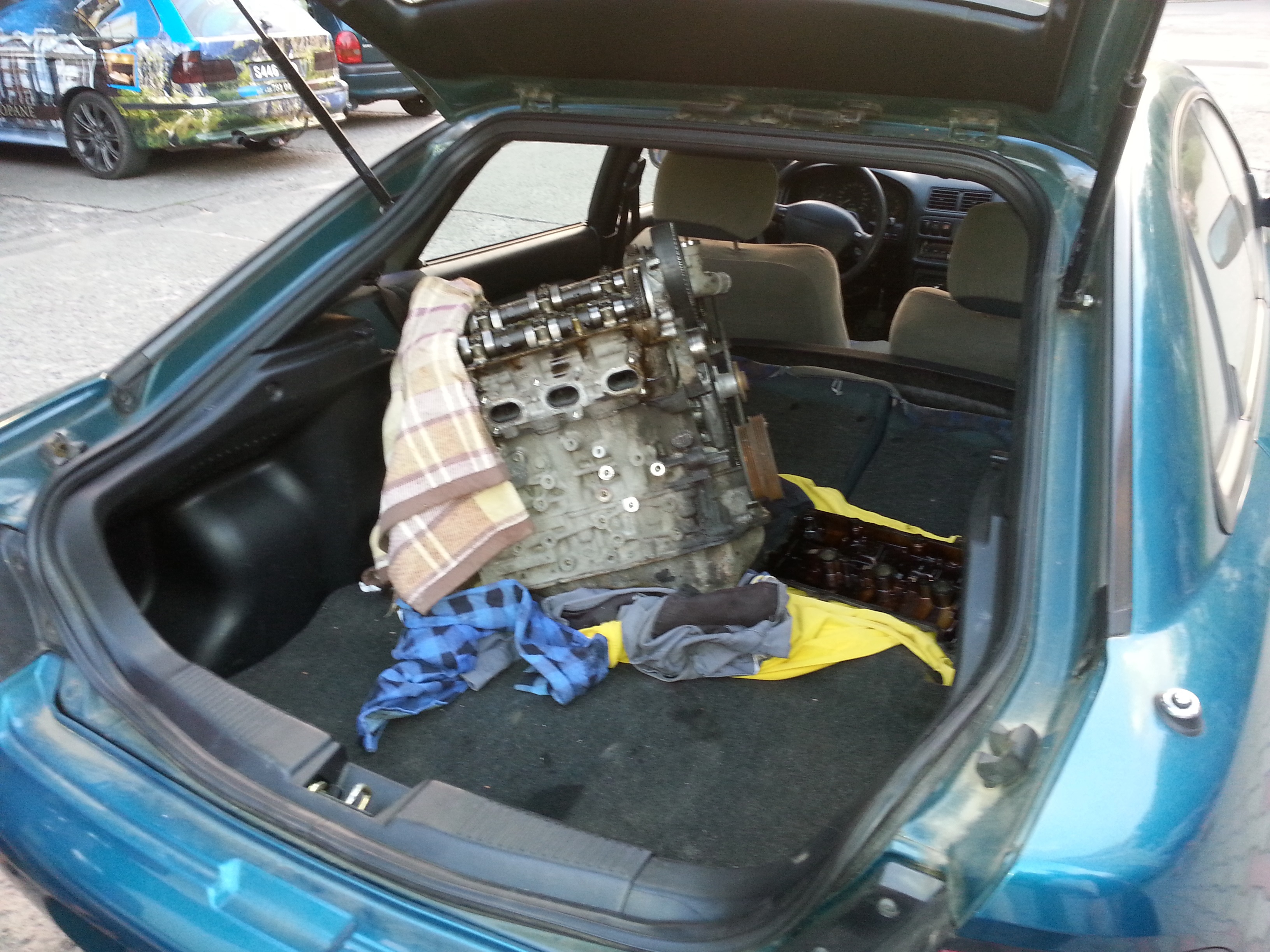

Dziś poszedł mój silnik (KF) :) do kolegi z Krk z grupy małopolskiej swap z5-na KF <serduszka> <spoko>
KF w bagażniku :) waga koło 120kg

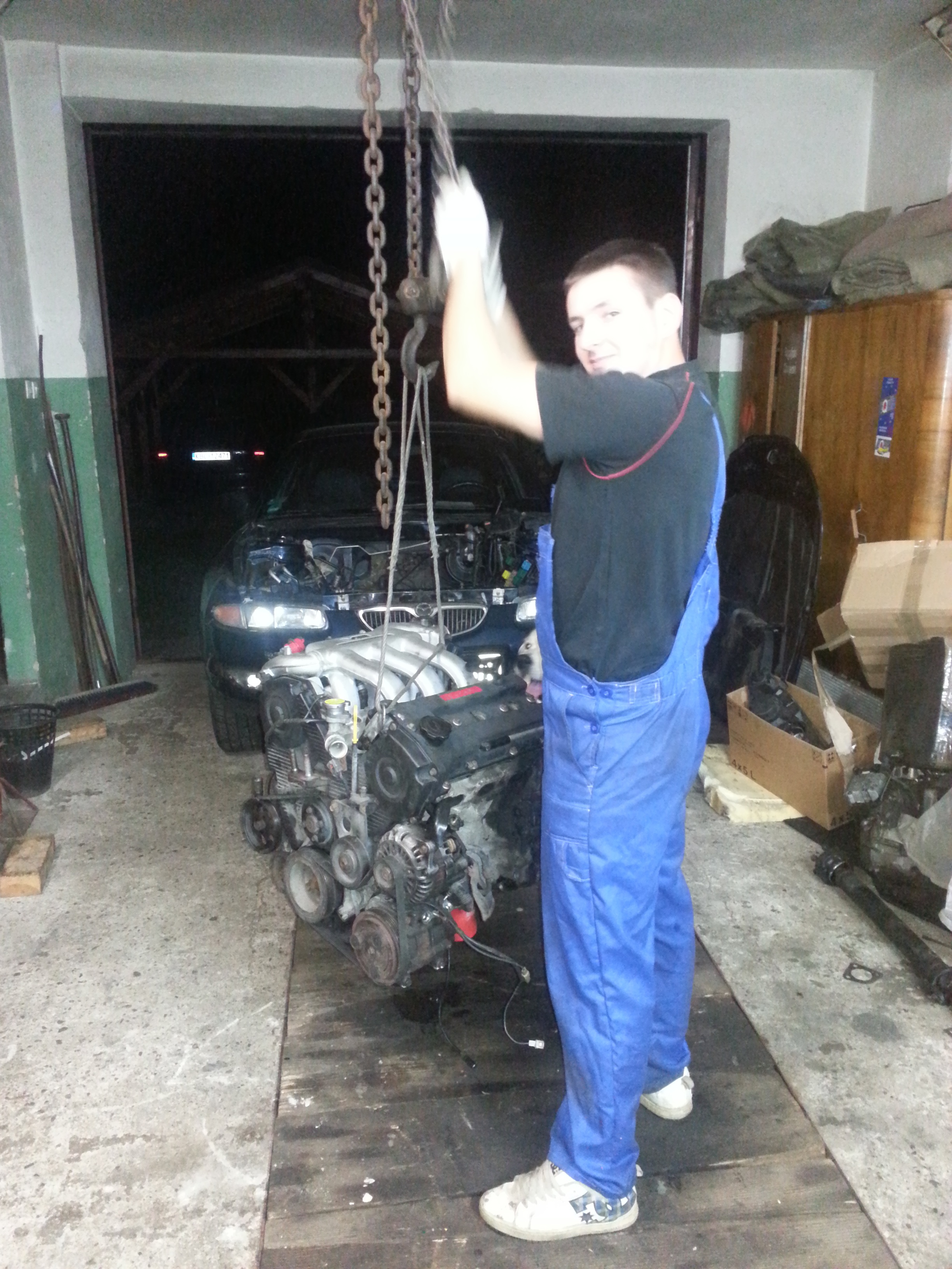

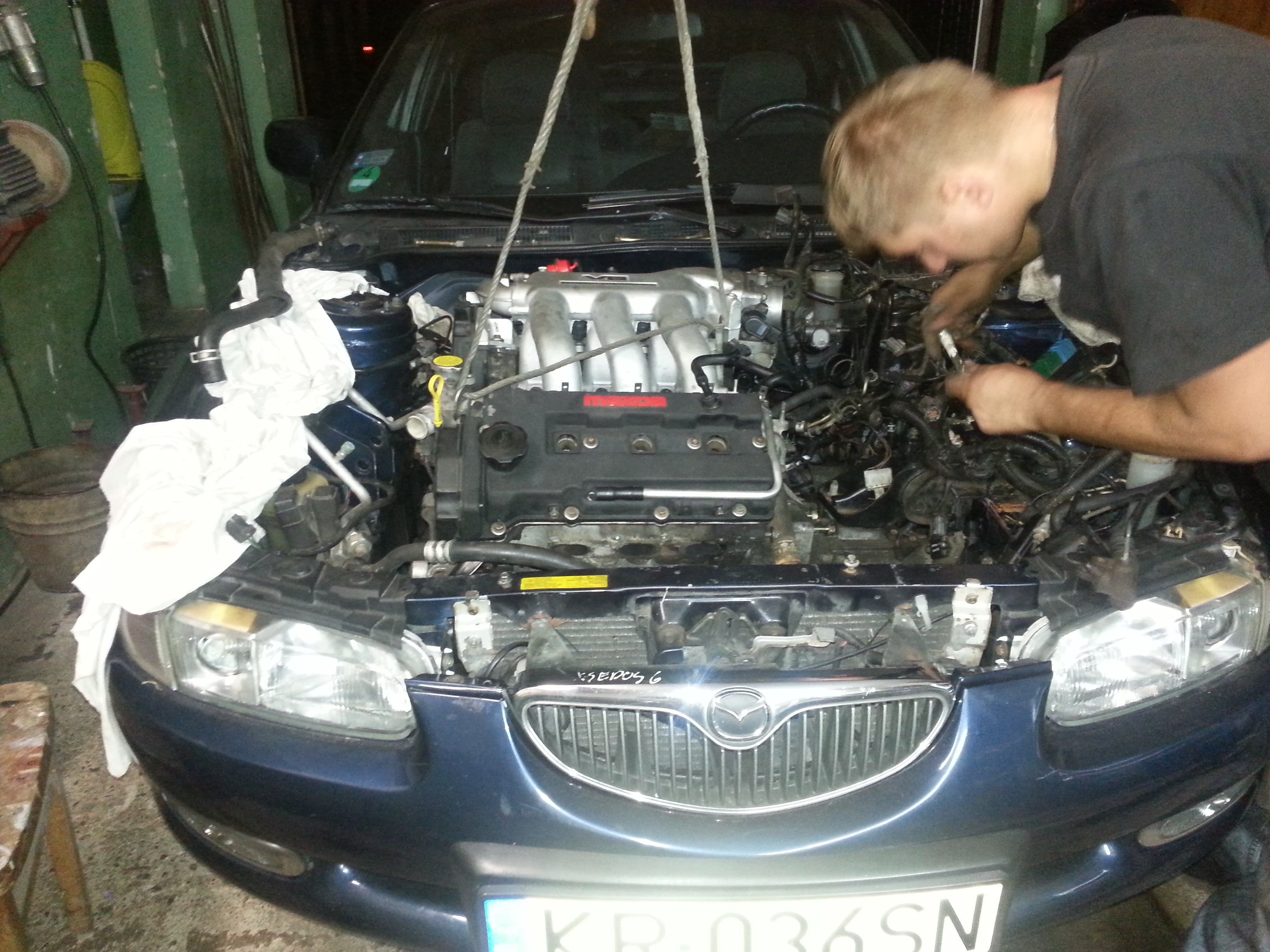

Witam, z racji że ostatnio mam mało czasu na wszystko to czas na Xedzia się znalazł Mazda stoi w Bochni u
Krzyśka251189 którego pragnę pozdrowić :) za wkład pracy w mazde a naprawdę trochę tego jest ale zacznę od konkretów we wtorek po 18 przyjechałem z asortymentem <piwo> %%% bo z tym od razu robota jest lżejsza <glupek2> co świadczy o tym poniższe zdjęcię :]

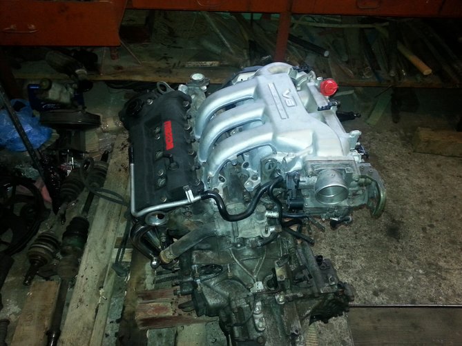

Czynie honory i z 2,5l na 2,5l :D
2,5l KLDE z Mx6 od Setritusa

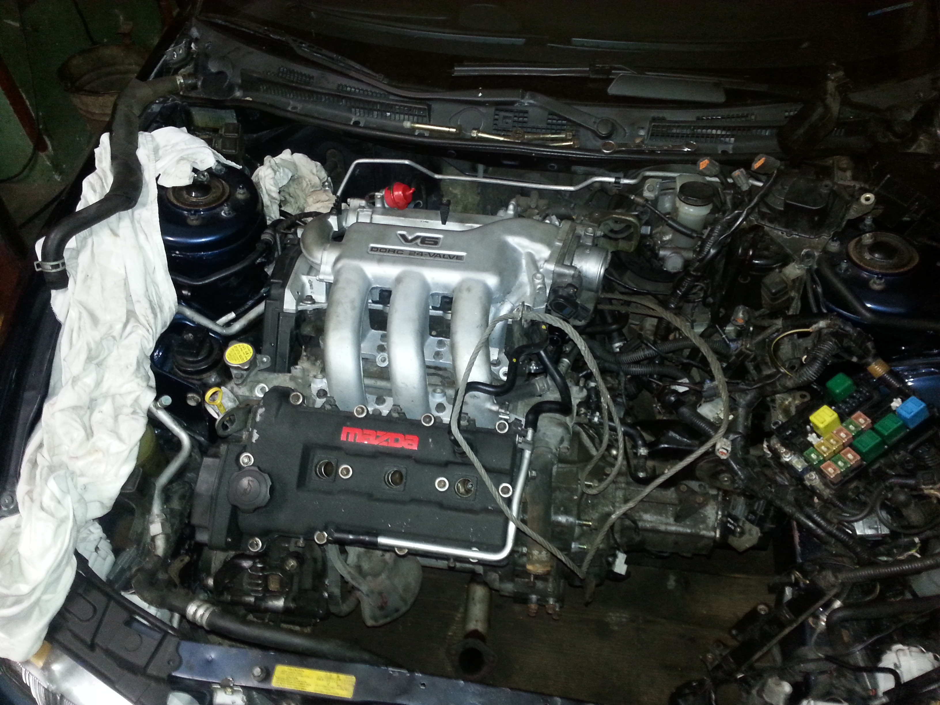

i Krzysiu majsterkuje przy wiązkach
KL już włożony trzyma się na bocznych poduszkach

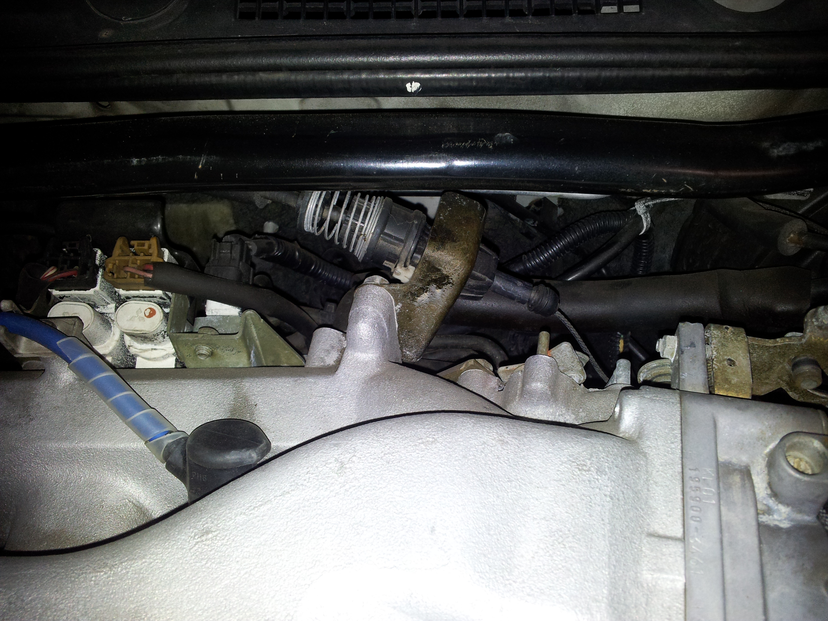

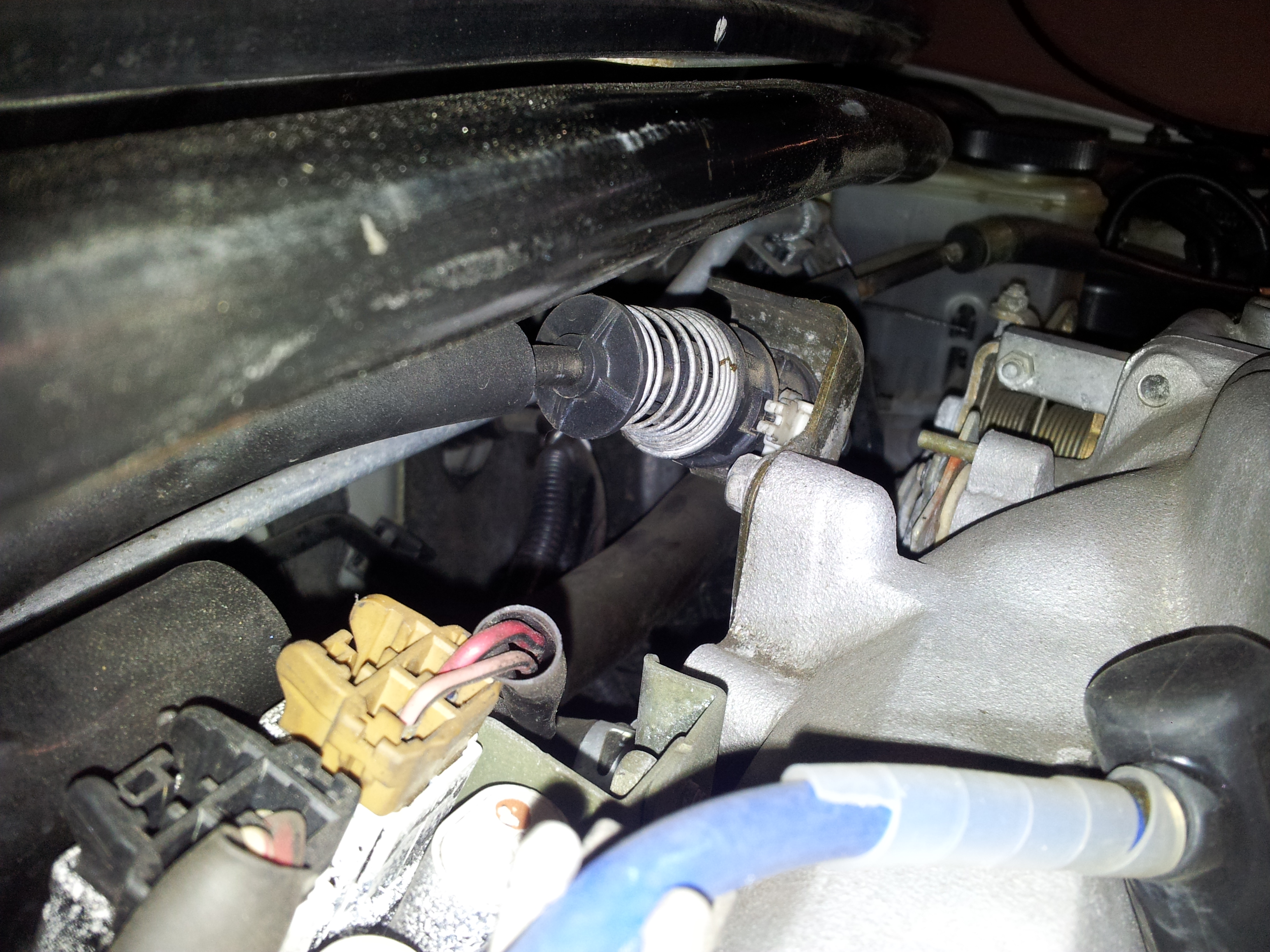

Widok od przodu auta
widok z prawej strony auta
widok z lewej strony auta
widok od przodu auta

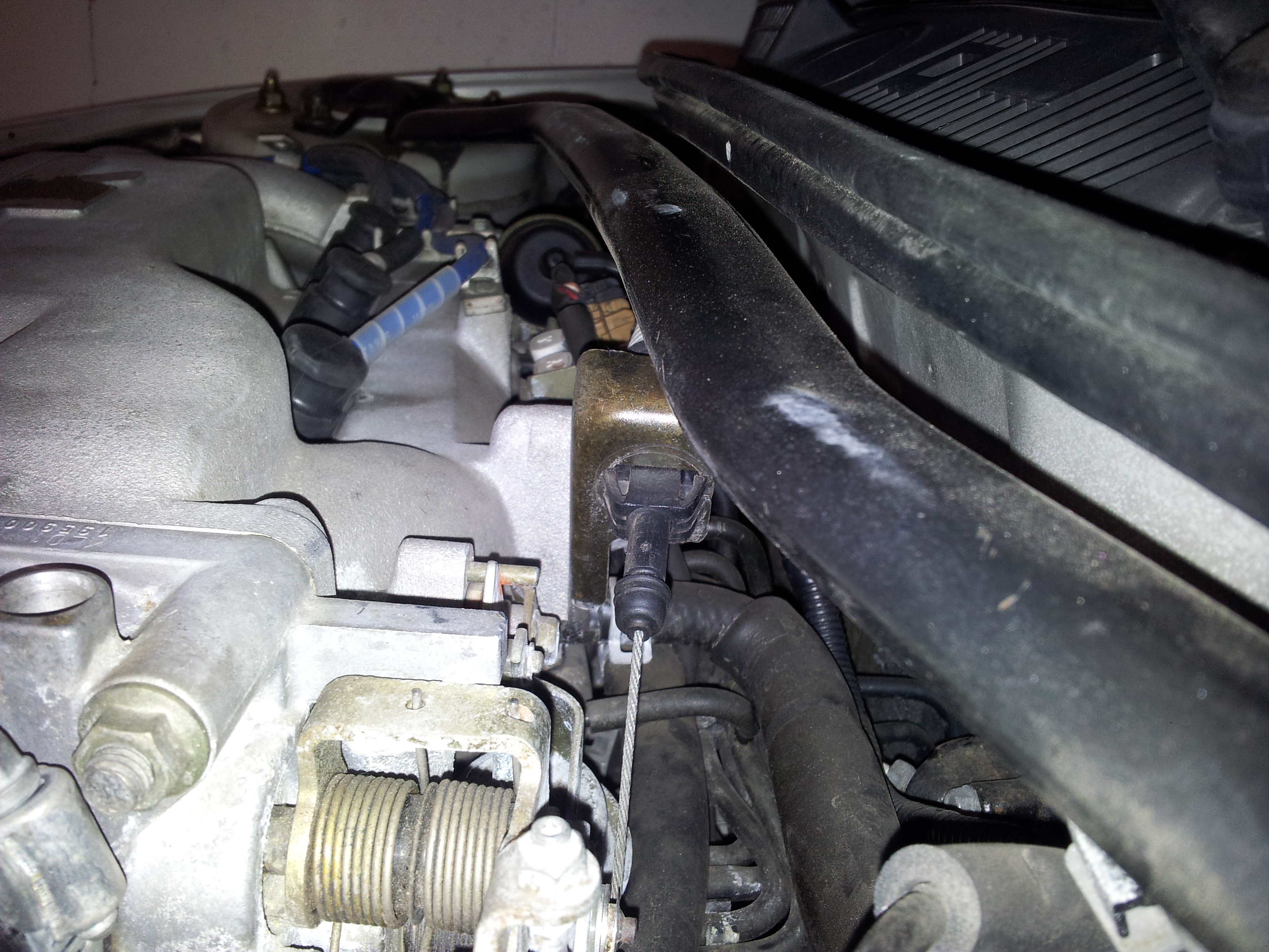

kolektor wydechowy przedni ledwo się mieści dotyka blaszki obudowy wiatraka od chłodnicy zrobię zdj
to pokaże.

Mocowanie linki zakładaj z KF i załap na jedną górną śrubkę napewno pasi bo ja tak mam i linka ma luz jak powinna
Od: 22 cze 2010, 20:52
Posty: 805 (0/6)
Postprzez Setritus » 22 wrz 2015, 14:34
To samo mu wczoraj powiedzialem, ja w ZE zalozylem mocowanie z DE, jedna śruba je trzyma, druga tylko usztywnia. Ale z tego co powiedzial Omen przy tym swapie wszystko musi byc "perfekt" :)

W obecnej chwili nic( blaszka bądź uchwyt ) linki gazu jest z mx6 i podpora półosi do Kla na 3 śruby dzięki Maliniak obecnie podpora jest z KF zakrecona na 1 śrubę ale zaraz się to zmieni <oczko>
teraz tylko założyć i pospawać wydech i tyle czekamy na wolny( kanał, garaż. )

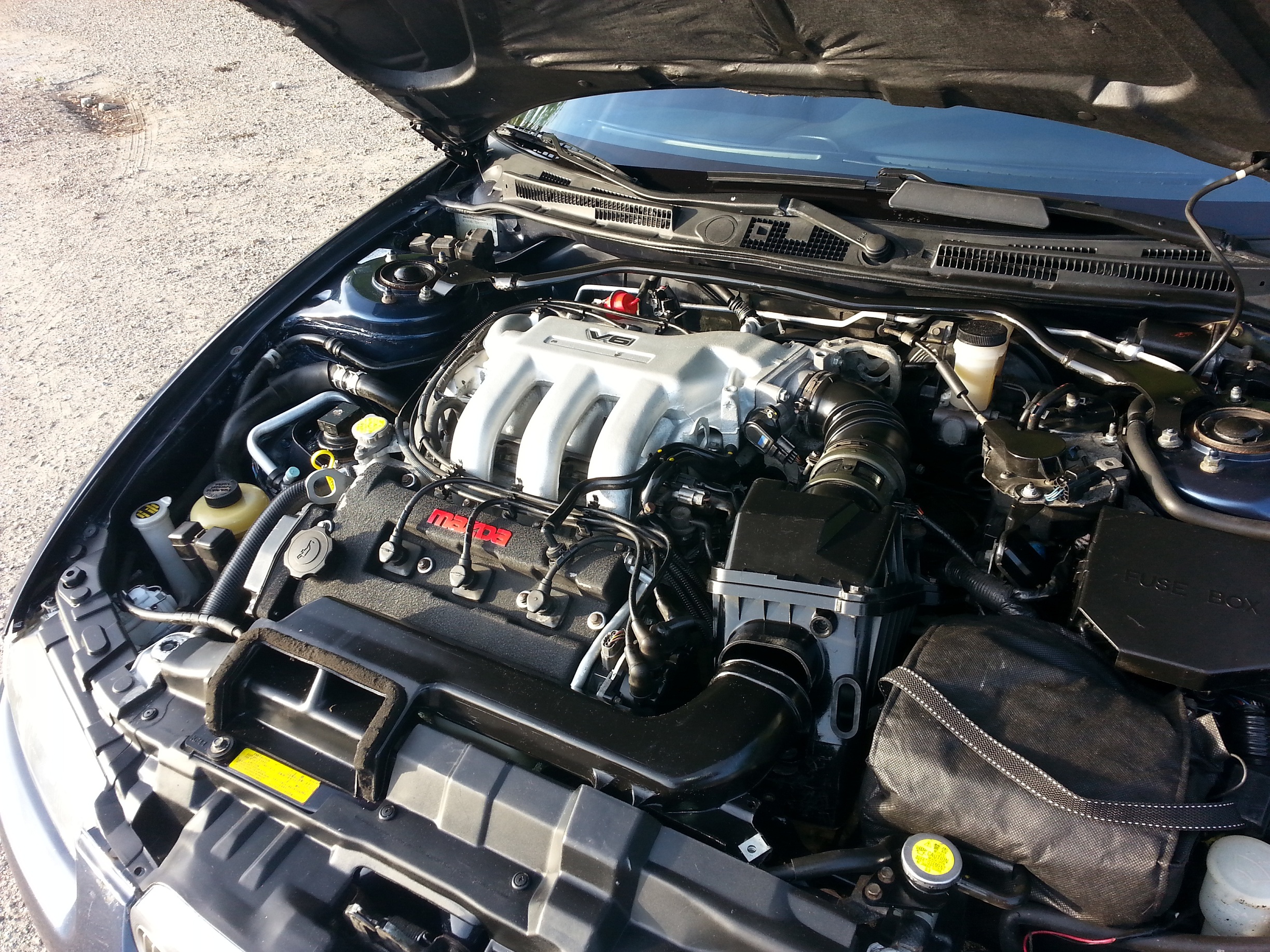

Więc tak nie obyło się bez problemów po myciu i sprzątaniu xedosa miałem zalany aparat zapłonowy <glupek2> <glupek2> <glupek2> <glupek2> <glupek2> <glupek2> skutki mycia silnika zawsze jakieś są :D :D :D :D :D ale nie groźne choć powiem że chodził na 2 cylindry i max 30, 40 km na h jak mu dałem w piec do końca to strzelał jak rasowy subaru :D i tak więcej jak 50 nie dal rady jechać pod górę to była męka żeby Kl 2.5l nie mugł wyjechać hahaha hahaha hahaha hahaha hahaha hahaha
no ale po odkręceniu i wysuszeniu aparatu zapłonowego chodzi jak nowy :) po 3 dniach eksploatacji zaczoł dziwnie tyrkotać
zaznaczam nie rolka lub rozrząd

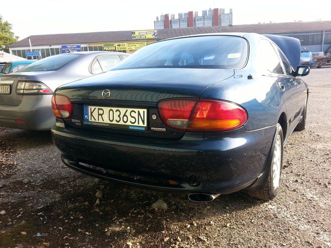

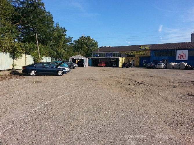

Xedos po spa :) w QMOTORS Kraków
Po 1,2 swapie i blacharzu trzeba zrobić porządek nikt w Krakowie lepiej nie zrobi jak Qmotors dzięki Kuba
pupeczka
W domku :)
taki tam
pupeczka 2 :d

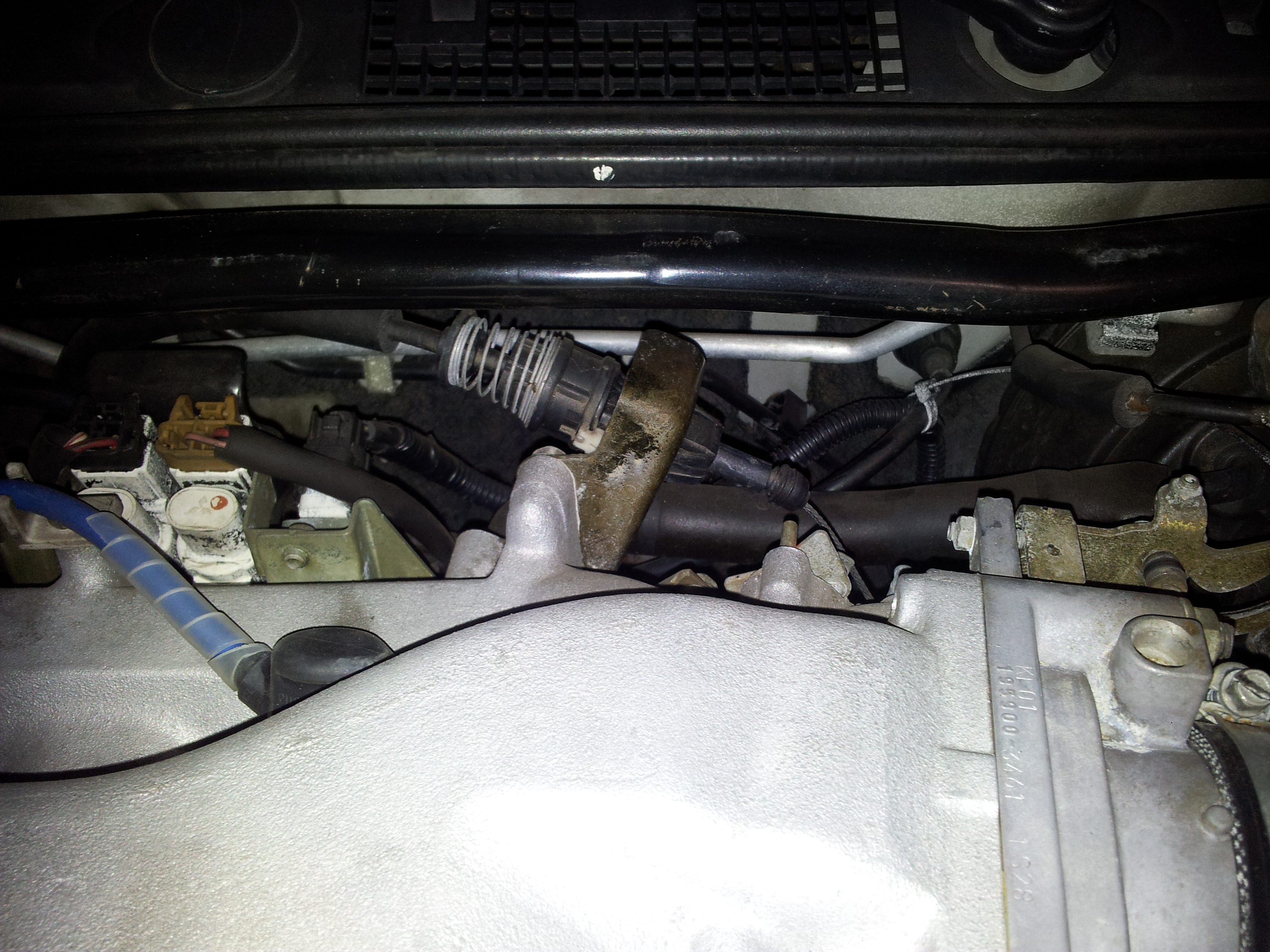

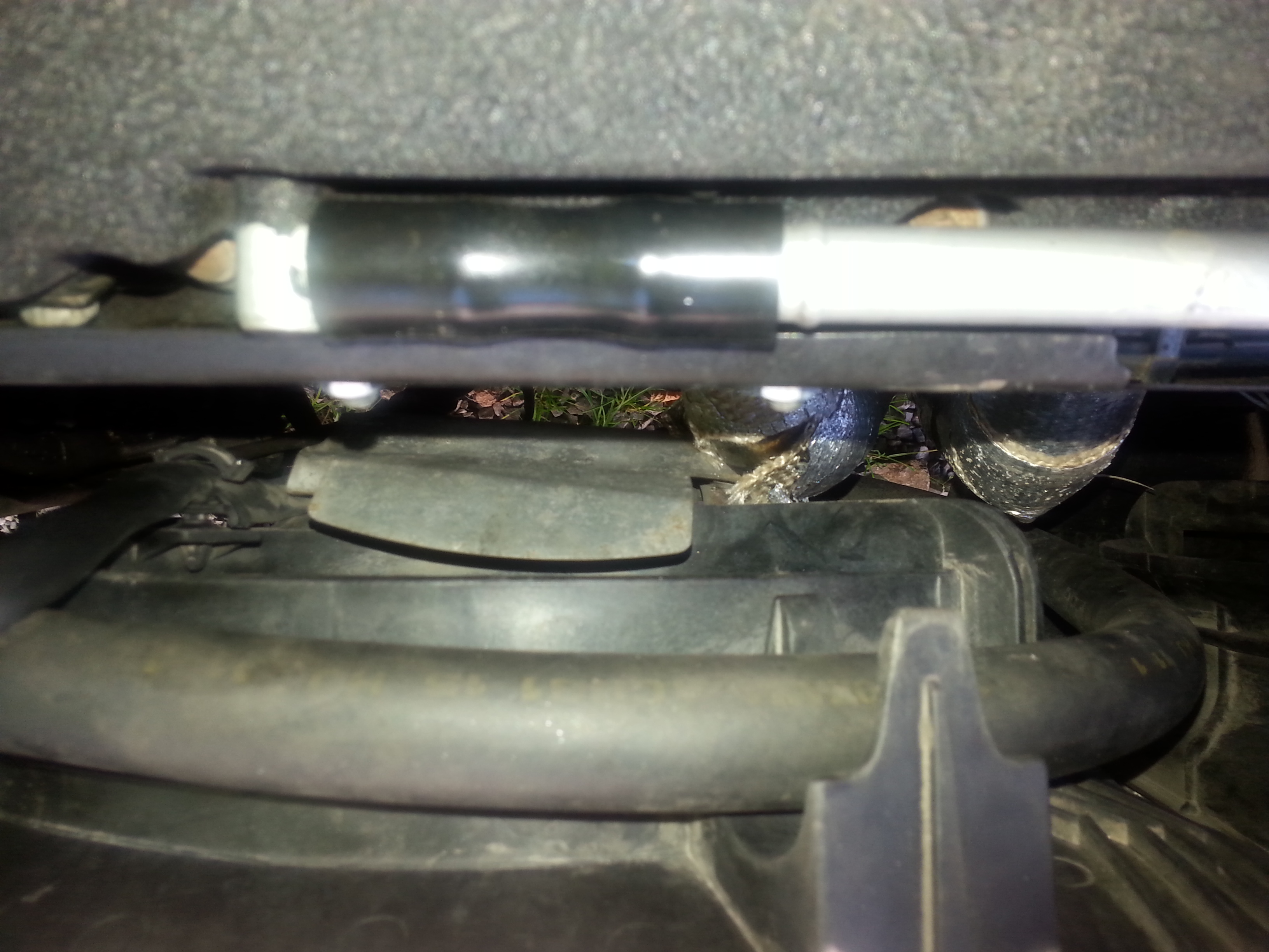

kolektory ledwo się mieszczą blaszka wiatrka rozpruła bandaż i chaczy o wiatrak przez to czasami tyrkocze w silniku : I

Postprzez Omen303 » 8 paź 2015, 05:06
MichałB napisał(a):to czyli nie udało się zamontować kolektora kwasowego? pytam bo tez planuje zakupic ten kolektor od mx6 <co?>
Michał kolektory są zamontowane ale trzeba pozbyć się osłony blaszki wiatraka bo chaczy bandaż i tak jak na zdjęciu widać mieszczą się na styk <glupek2> :] silnik KL Z MX6, Kolektory z kawsówki z MX6 ale buda xedos 6 <lol> <lol> <lol> :D :D :D
Setritus, też miał problem z kolektorem przednim ale wywalił blaszkę i jest już ok ja żałuje że nie byłem przy montażu bo bym też tak zrobił a teraz się będę bawił jak to wypieprzyć bo ciężko rękę wsadzić a co dopiero wymontować tą blaszkę :] <glupek2> <glupek2> <faja>
