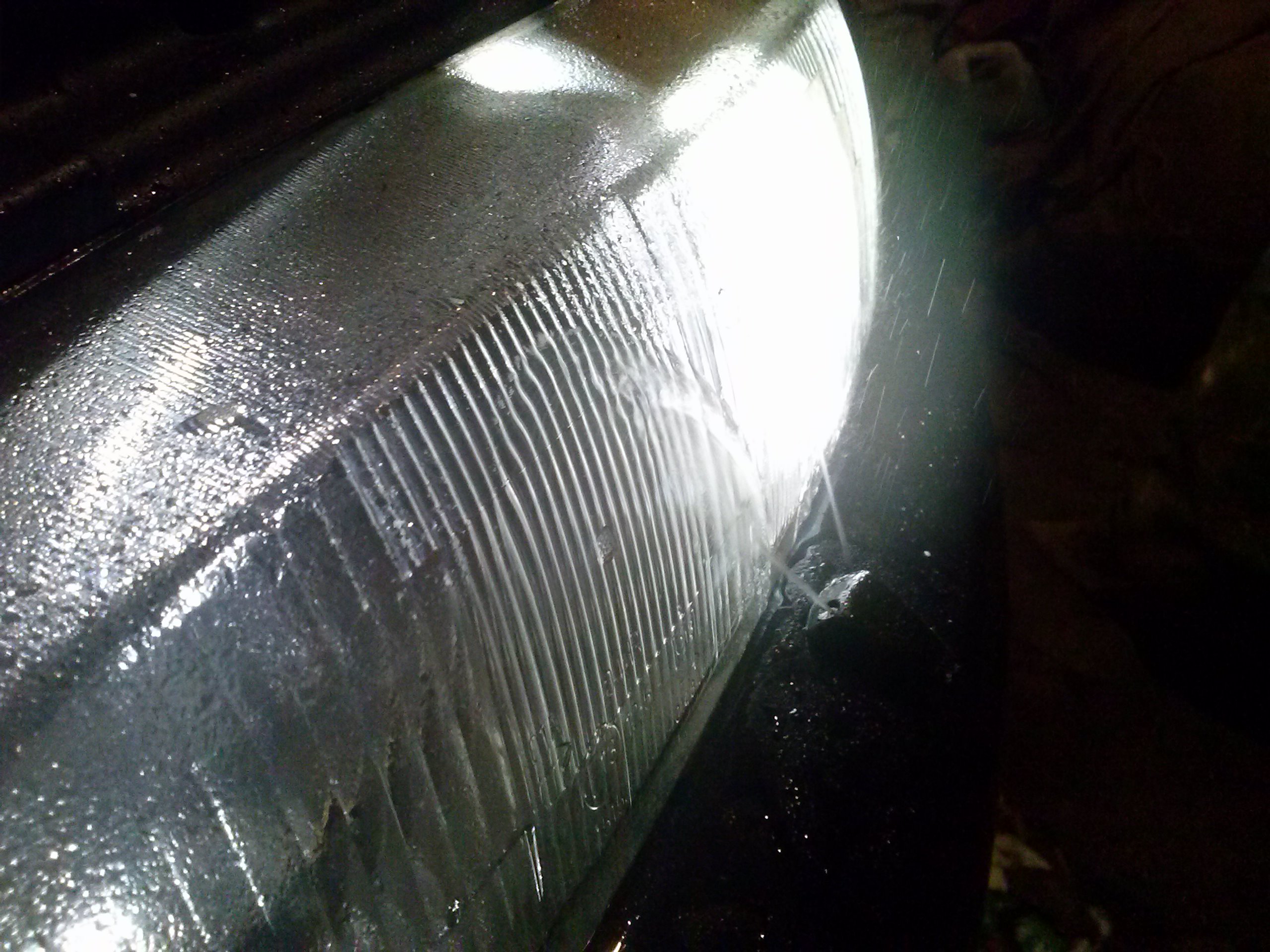

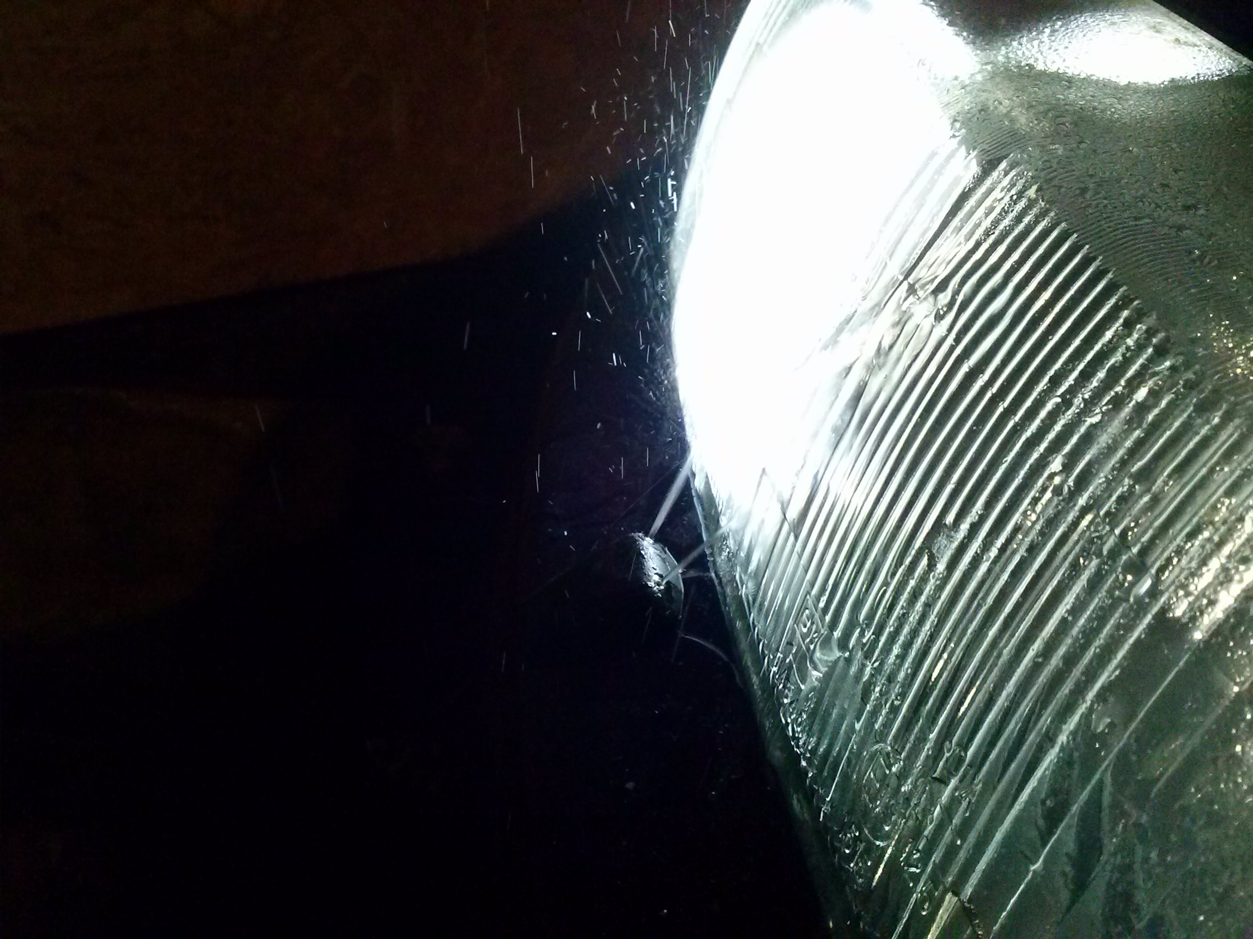

Teraz to mo brakuje tylko az samo poziom swiatel, czujnik nacisku tylnej osi i reszte bajerow zeby sie psy nie czepiały :P
Zawsze mozna liczyc na jakies ubłaganie. Hmm.. soczewka jest spryskiwacze tez ...reszta ? trzeba miec nadzieje ze sie uda bez zabrania dowodu.

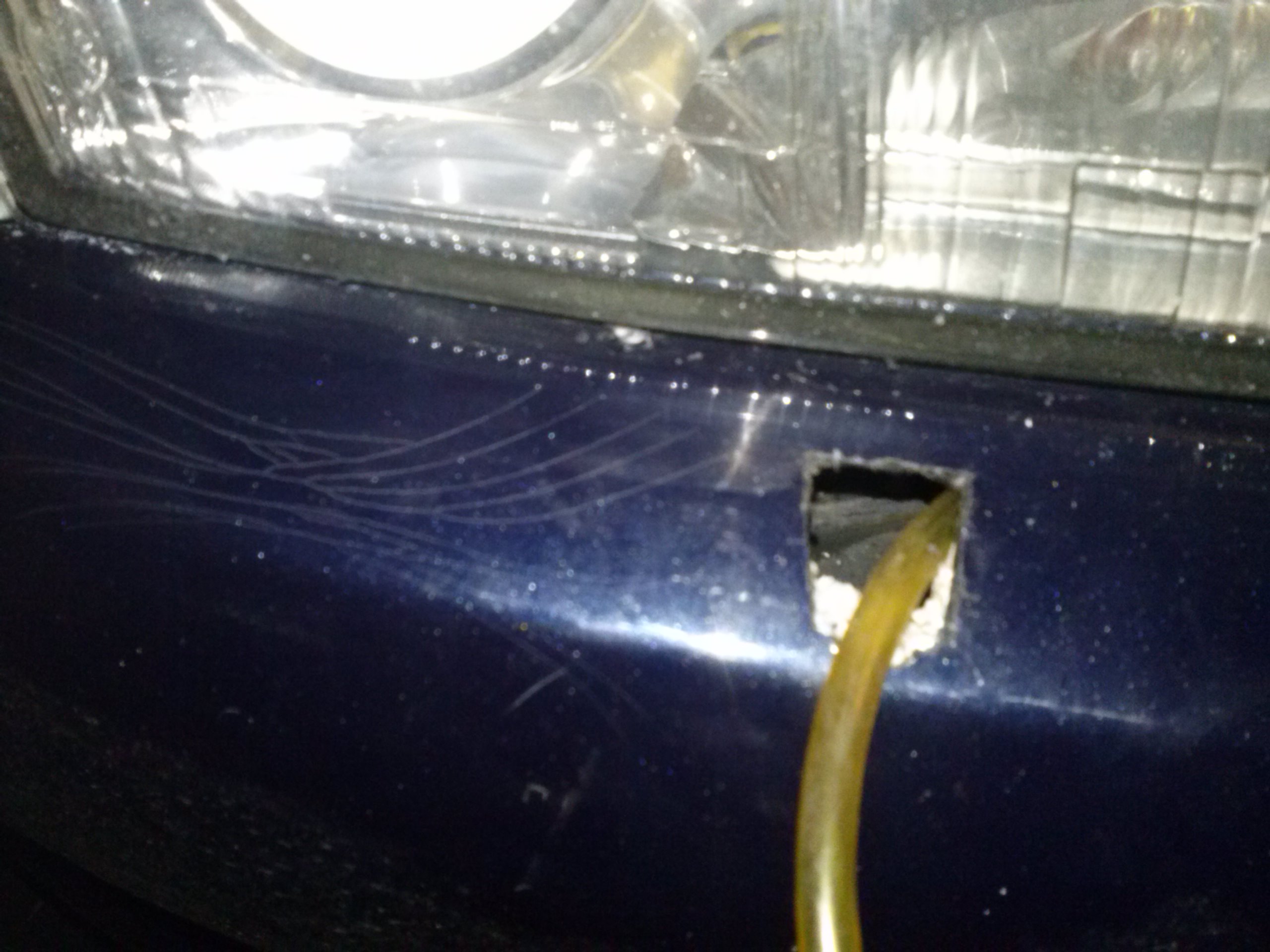

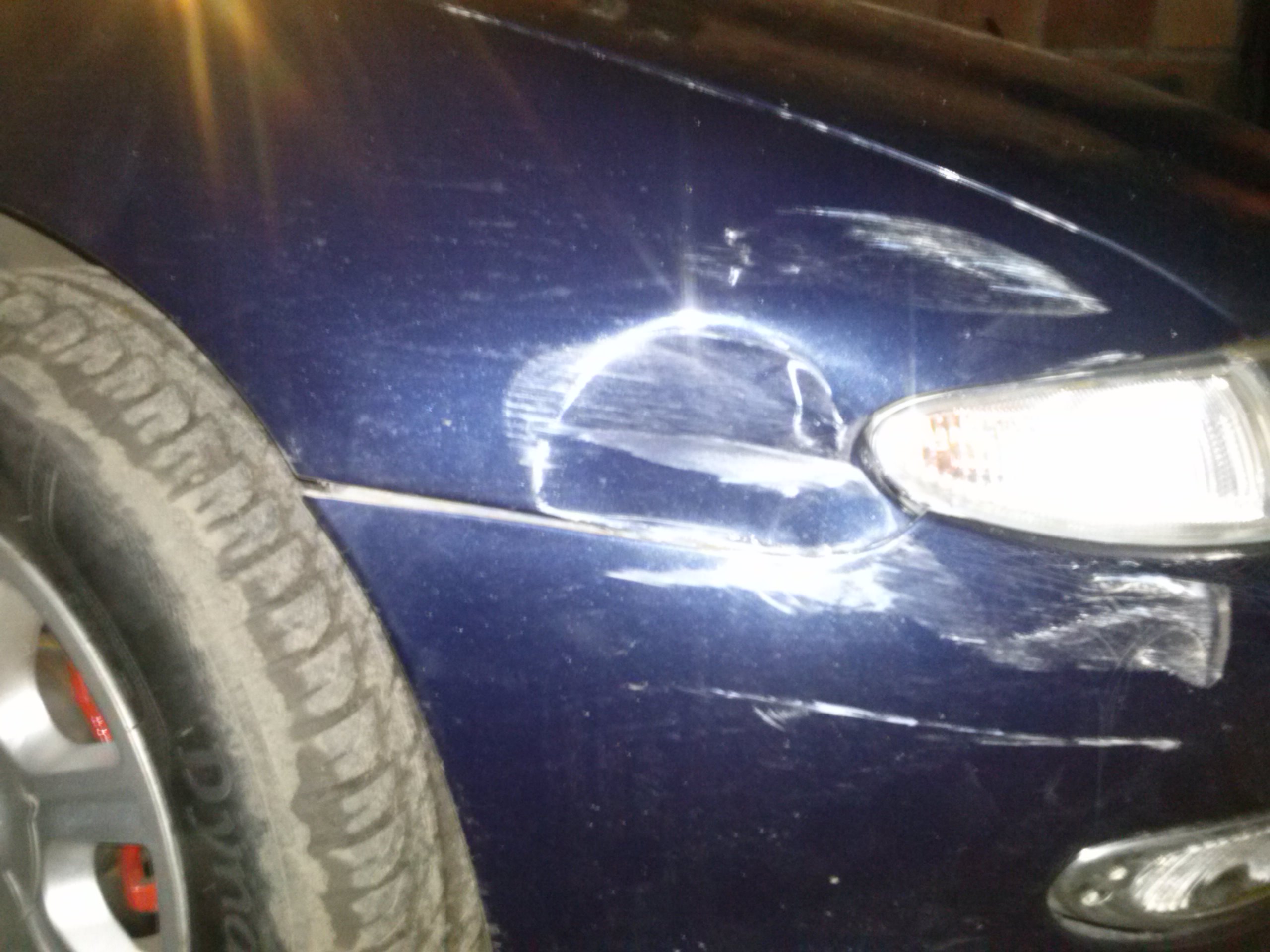

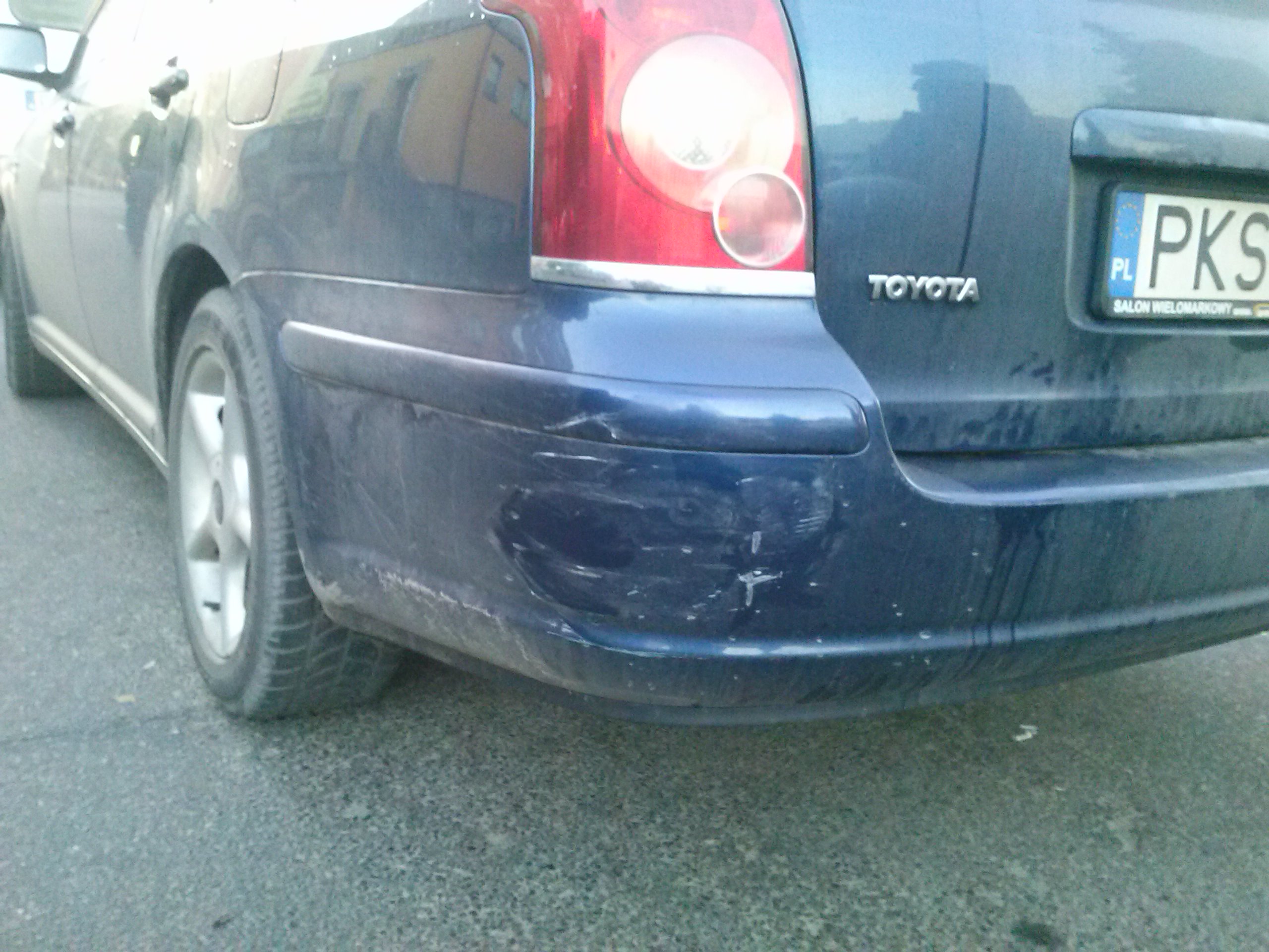

Dzis załadowałm Rudej lasce w dupsko
a mowia ze <sex:anal> jest przyjemny.No to akurat z nia nie było przyjemne
Wiec szukam taniego błotnika w kolorze nio i moze przy okazji taniego zderzaka <płacze> <płacze> <płacze> <płacze>

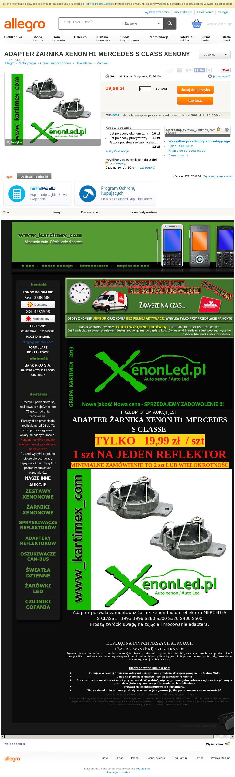

Najlepiej zrobisz jak zakupisz oprawki od merca s-class na h1. Wtedy szybka zmiana na miejscu i jest cacy. Ja zakładałem do czarnej spryski coby nie psuć mojego zderzaka i ładnie dawało. Teraz będę musiał do swojego. Z OC idzie jej naprawa?? Całe szczęście części do xeda nie są drogie :|

http://allegro.pl/adapter-zarnika-xenon ... 30836.html
Sam takie kupiłem, fakt że jeszcze nie założone, ale wygląda na to że da się żarówke P&P zmienić na szybko. Potem tylko odpiąć przetwornice i poprostu wpiąć + w żarówke a – w adapter(jest taki wystający szmeges:D).

spryski pierwsza klasa, szkoda, że już musisz zderzak wymieniać :| piątek 13stego Cię dopadł, co do xenonów to freezoneq ma rację, lampa nie ma homologacji i możesz na głowie stawać, nawet za postojowe ledy mogą Ci dowód zabrać :| ale zmiana żarnika na zwykłą żarówkę powinno pomóc, ja też dzisiaj zamontowałem xenony i mam w razie co zestaw na podmiankę, jestem w stanie zmienić na żarówki w 5 minut :P musisz mieć tylko te czarne oprawki z drucikiem ori od xedosa, a nie jakieś od merca, później pocykam foto i wrzucę coś w moim temacie to sobie przeczytaj :)

Crenshaw napisał(a):musisz mieć tylko te czarne oprawki z drucikiem ori od xedosa, a nie jakieś od merca
Ja zaaplikuję zwykłe żarówki do tych adapterów z merca w 2 minuty, wyjmując żarnik :P

Postprzez ptaszek775 » 14 gru 2013, 22:20
Blotnik okolo 200zl
Moze narazie wypchne to
Mam nadzieje ze mi ktos walnie
A zderzak moze z poleruje troche a na wiosne zaloze inne
Hmm...zobacze jak bedzie z kasa moze pomaluje

Postprzez Setritus » 14 gru 2013, 23:11
Nie kupujcie tych oprawek do Merca! :D Bo, uwaga, są do merca! A nie do mazdy :D Zmieniają ogniskową i lampa świeci na nich znacznie gorzej.
Zmiana ogniskowej nawet o 1mm drastycznie pogarsza świecenie.

Setritus napisał(a):Zmieniają ogniskową i lampa świeci na nich znacznie gorzej.
Coś w tym jest. Trochę słabiej jest ale nie aż tak bardzo.
