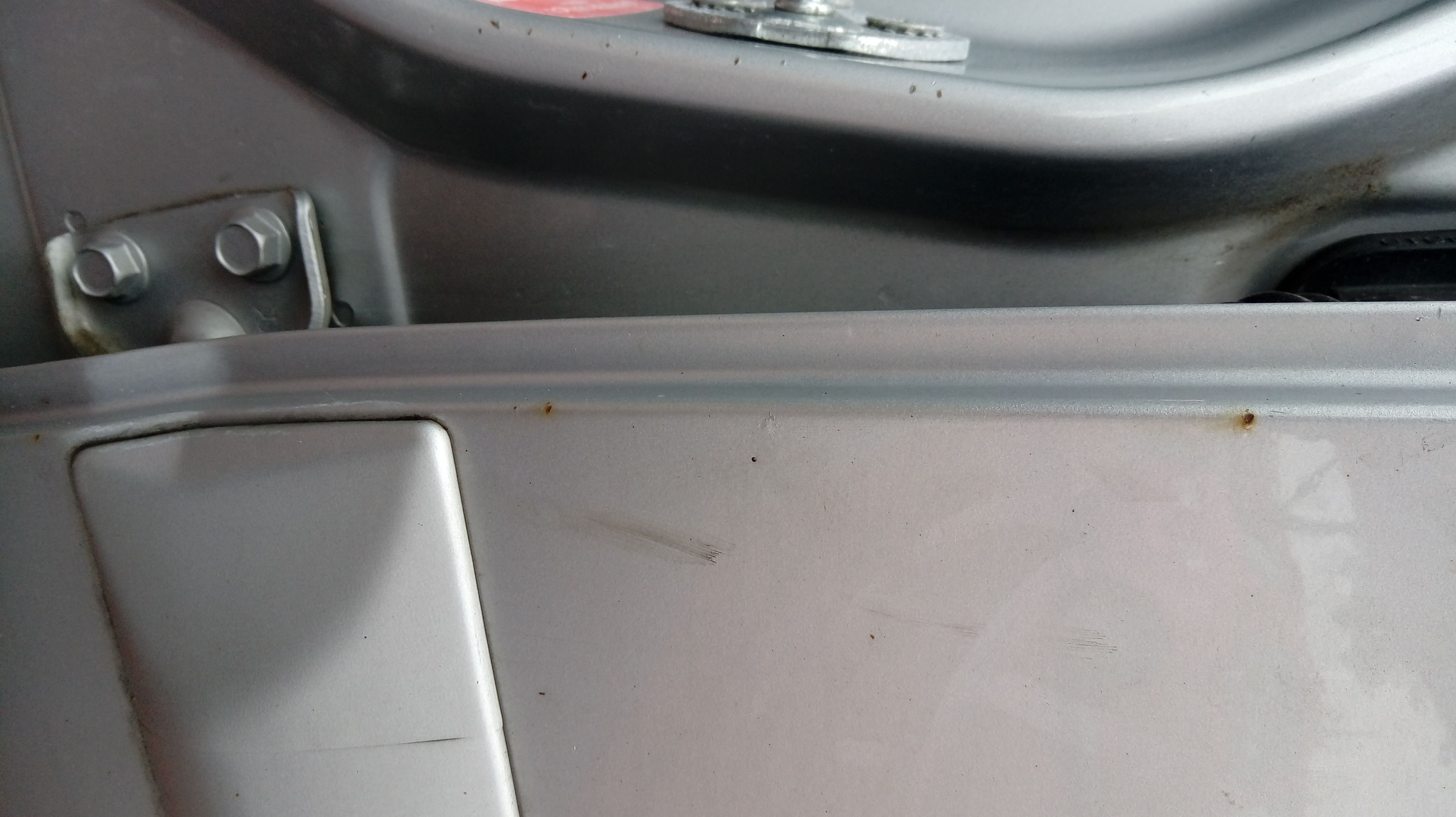

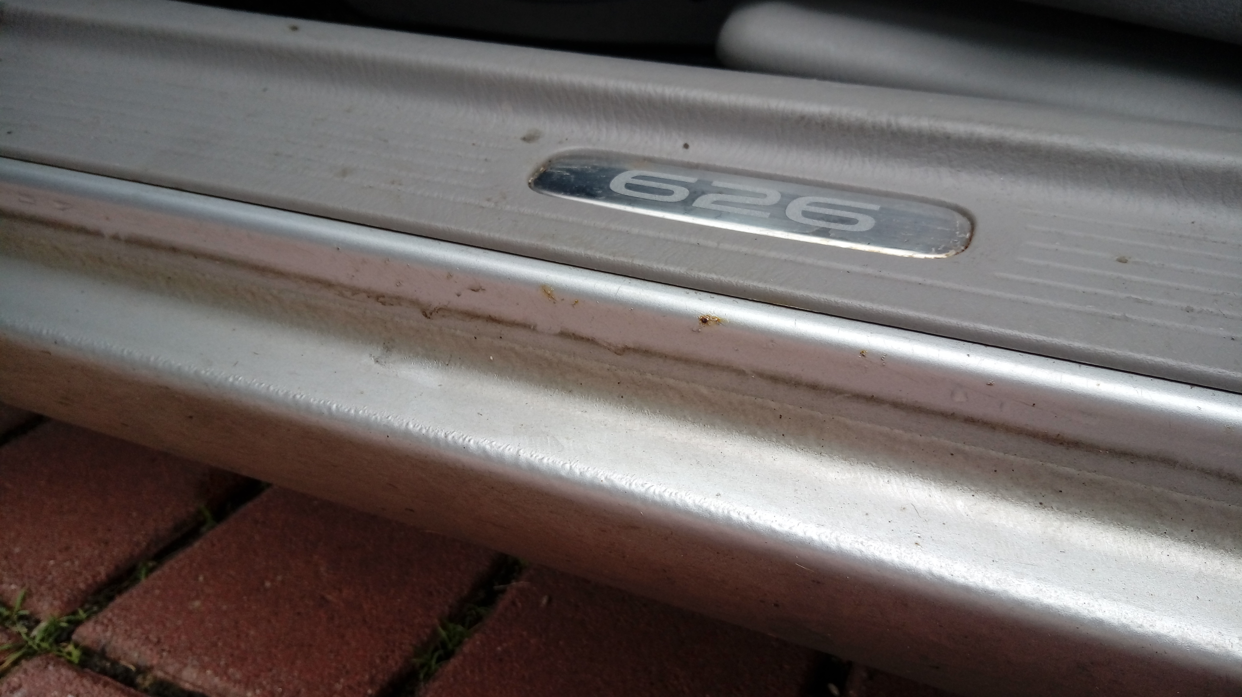

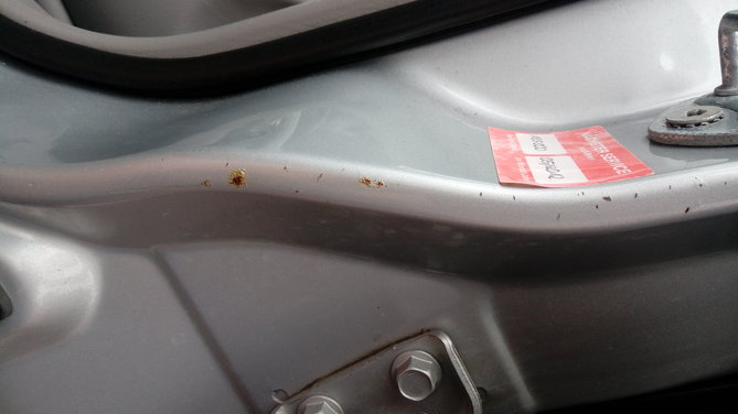

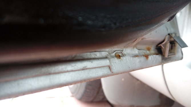

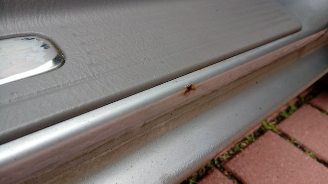

Postprzez ZdzichuZ » 20 lip 2017, 15:24
Takie wykwity korozyjne. Po kolei- drzwi kierowcy, próg lewy pod drzwiami kierowcy, słupek B pod drzwiami kierowcy, próg prawy z przodu pod drzwiami pasażera oraz drzwi lewe. Byłem dziś w Papowie Toruńskim w dość polecanym miejscu i gość stwierdził, żeby to zeszlifować papierem ściernym do gołej blachy i dorobioną farbą zamalować. Nie wiem, czy podołam, nigdy nie malowałem niczego (poza pokojem, ale to inna para kaloszy :D ). Zrobić to na pewno trzeba, tylko pytanie jak – czy samemu, czy dać do kogoś?

Postprzez Adoz » 20 lip 2017, 20:00
Teoretycznie jak tej rdzy nie ma więcej pod lakierem i wydrzesz papierem tylko to miejsca gdzie jest ruda to można porobić jedynei same zaprawki (popecać pędzelkiem bardzo delikatnie) bo masz tak małe ogniska rdzy że masakra :p chyba każdy użytkownik GF marzy o takim stanie blach.

Postprzez ZdzichuZ » 21 lip 2017, 22:03
Rozmawiałem dziś z kumplem z pracy i też mówi, żeby zrobić samemu. Mam 4 dni wolne na koniec sierpnia i wtedy postaram się to ogarnąć. Z tego co rozumiem, będę potrzebował:
1. papier ścierny – jakiej gradacji najlepiej?
2. jakiś środek wytrawiający rdzę
3. podkład
4. lakier
5. lakier bezbarwny
I co z tą uszczelką na łączeniu blach na dole drzwi? Jak się to profesjonalnie nazywa i jak to założyć?

Postprzez jurand » 28 lip 2017, 17:36
Wersja "profesjonalna":
Papier 800 na sucho (szlifuj tylko zaognione miejsce), cortanin F do wytrawienia (zostawić na noc) potem przetrzeć mokrą gąbką i odtłuścić benzyną ekstrakcyjną. Ja na gołą blachę przed szpachlówką dawałem podkład i do dziś nie wyłazi!
Lakiernicy tak nie robią i dają całe ...12 mies. gwarancji.
Jak wyjdzie dołek musisz wyrównać naparstkiem szpachlówki. Potem na mokro papier 800 i 1500, przecierka benzyną, maskowanie, przecierka benzyną i szary podkład w spraju. Po wyschnięciu dobrana baza (może być spraj) i póki całkiem nie wyschnie bezbarwny z utwardzaczem (!) z pistolecika (Ja w moim "klara" wrzuciłem z puszki i się zemściło! Kupiłem drugą ponoć taką samą i po miesiącu szlag go trafił!.) Potem nie wolno tego dotykać wiele godzin!
Wersja na szybko:
Wykwity drzyj miejscowo, delikatnie i z wyczuciem nożykiem tapicerskim lub gładkim skrobakiem, cortanin, czyszczenie, srebrny hammerite lub lakier zaprawkowy pod kolor pędzelkiem i cieniutko! Jak wylezie po za skrobane miejsce ostrożnie wytrzeć! Potem można delikatnie wyrównać papierem na mokro i wypolerować.
Widać, że u ciebie te wypryski wyłażą najczęściej w miejscach styku z uszczelkami. Uszczelki wyczyść benzyną i wodą z mydłem. Po 2-4 tygodniach przeleć uszczelki wazeliną nakładając ją cieniutko miękką szmatką lub gąbką. Silikon odpuść sobie albo nałóż przed samą zimą.
Może ktoś ma inne metody (?).

Postprzez ZdzichuZ » 29 lip 2017, 04:24
Dzięki za poradę. Opcja nr 1 wydaje się bardziej sensowna. Muszę więc zakupić co trzeba i na koniec sierpnia zabrać się za robotę. Przy okazji wczoraj jeszcze spojrzałem na zamek i stwierdziłem, że jednak pasuje. Podjechałem do kolegi do pracy wieczorem i na parkingu przy pomocy otwieracza do piwa i składanego nożyka wymienił zamek. Co najlepsze – w miejscu w którym zmieniałem tarcze i zleciłem zmianę zamka stwierdzili, że zamek nie pasuje a za samą zmianę (gdyby się udało) liczyli sobie 200 złotych. Zamek faktycznie nieco się różnił obudową bębenka (inne wypustki mocujące), ale wspomniany wcześniej otwieracz do piwa pomógł w uformowaniu blaszki trzymającej bębenek i zamek ładnie siedzi w aucie. Działa z pilota, jedynie z kluczyka nie – trzeba wkładkę podmienić. Ale i tak jest dobrze tak niż wchodzenie do bagażnika przez siedzenia. Jeszcze tylko te zaprawki i naprawa anteny elektrycznej i mam nadzieję już nic do końca roku nie będę musiał robić.

Postprzez Beny » 29 lip 2017, 17:12
Ja bym zrobił opcje na szybko.Zdrap tapeciakiem,brunox na rdzę i lakier zaprawkowy.
Wersja profesjonalna ok ale na większe ogniska rdzy :)
