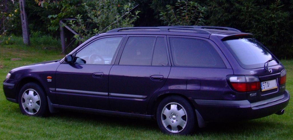

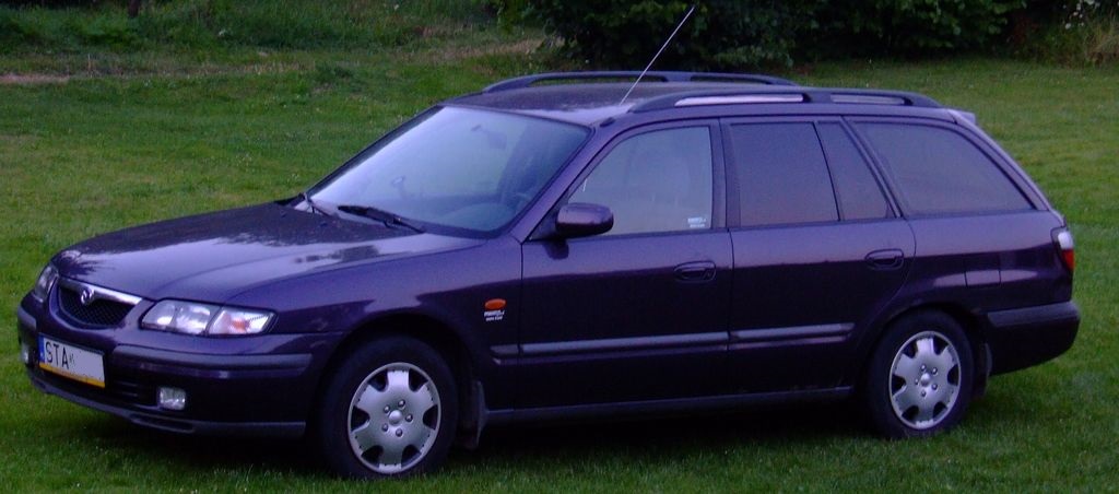

a teraz parę fotek
fotki dzięki uprzejmości kolegów z Grupy Śląskiej :) fnx
tu pochwale się spalaniem, od razu piszę że nie jestem mułem na drodze, mój najlepszy wynik to 1127km i to nie był koniec paliwa, przy zbiorniku 60l, przy czym nie udało mi się więcej nalać niż 58L (pod korek), ostatni dobry wynik miałem na początku grudnia –> Obrazek
na koniec regionalny akcent Obrazek
tu efekty wykonanego przeze mnie przyciemnienia szyb,
przyklejone wcześniej naklejki "MazdaSpeed" do tylnych szyb musiały zostać usunięte, ale bystre oko zauważy że znalazły nową lokalizację :)
