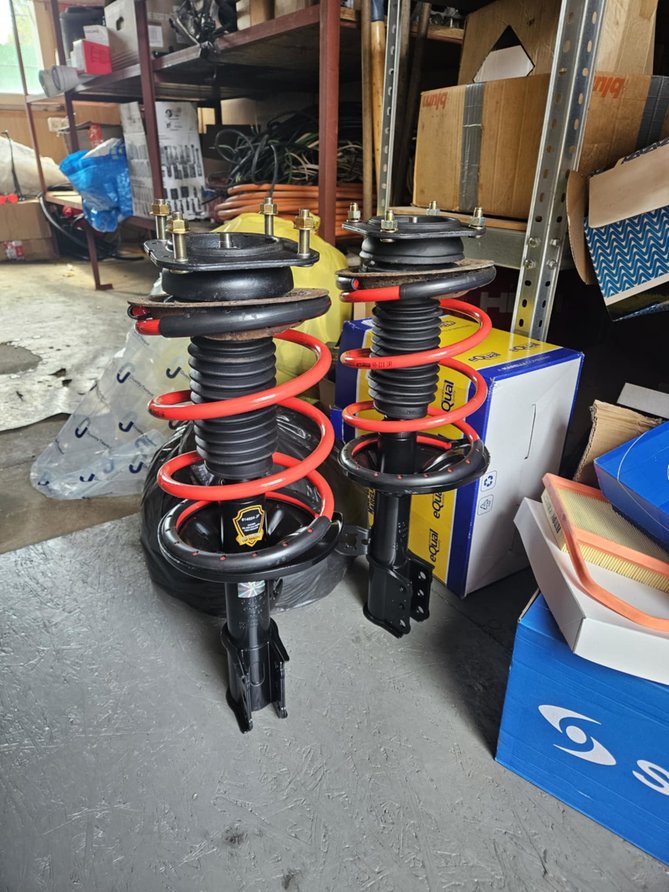

Postprzez MrShaleck » 29 kwi 2025, 20:35
Udało się pozyskać z tajnych źródeł <lol>
są w lepszym stanie niż wyglądają na foto :)
Teraz jeszcze muszę poczekać z gumami na spreżyny, bo zakładam takie uniwersalne. Pomyliłem się z zakupami na Aliexpress i niestety nie będą na majówkę, więc będę zmuszony w końcu ogarnąć hamulce w BMW.

Postprzez Neonixos666 » 29 kwi 2025, 21:48
Zawsze to oryginał

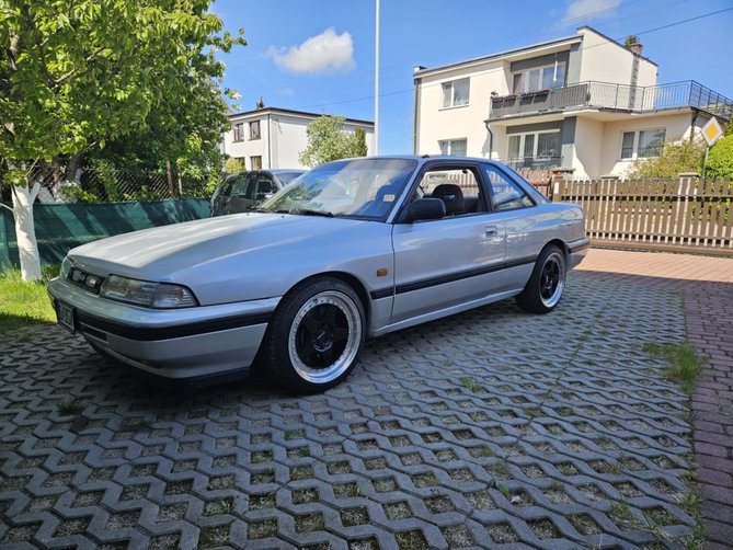

Postprzez MrShaleck » 11 maja 2025, 13:44
Tak więc poskładałem, ale nie do końca jestem zadowolony. Z braku dostepności niestety mam 2 różne poduszki z przodu i chyba jest z 0.5-1cm różnicy w wysokości między prawą a lewą stroną. Będę musiał coś pokombinować, a zapewne kupić inną poduchę.
Niestety też przód trochę za nisko siedzi względem tyłu. To pewnie brak przednich ori gum na amortyzatorze LUB po prostu pozytyw z tylu po podniesieniu zawieszenia. Zobaczymy. Mimo wszystko komfort na ogromny plus, w końcu zawieszenie pracuje. Porównał bym to z Eibach Sportline, więc jest sztywniutko, ale nie gubię plomb na każdej małej dziurze.

Postprzez michtal18 » 12 maja 2025, 13:41
pięknie siedzi ;) miseczek nie chciało się pomalować do wszystkich nowych gratów?? wyglądałby zawias jak nowy <spoko>

Postprzez zadra » 12 maja 2025, 14:21
michtal18 napisał(a):pięknie siedzi ;) miseczek nie chciało się pomalować do wszystkich nowych gratów?? wyglądałby zawias jak nowy <spoko>
Własnie – choćby tę starą rdzę poczernić..
Jak bedziesz kiedyś wyjmował, to nie zapomnjj.
Ogólnie jako samochód na zdjęciu wcale źle to nie wygląda

Postprzez MrShaleck » 12 maja 2025, 22:20
Je by trzeba wypiaskować, a wtedy to pewnie niewiele by z tych talerzy zostalo. Na rdze malować to już lepiej nic nie robić :)
zadra napisał(a):Ogólnie jako samochód na zdjęciu wcale źle to nie wygląda
Tył stoi wysoko, bo wahacze są wyregulowane pod dużo krótsza kolumnę do gwintu. Jak wkładałem te amortyzatory, to musiałem łomem zwrotnice w dół giąć. Także po geometrii powinna się wyrównać :)
