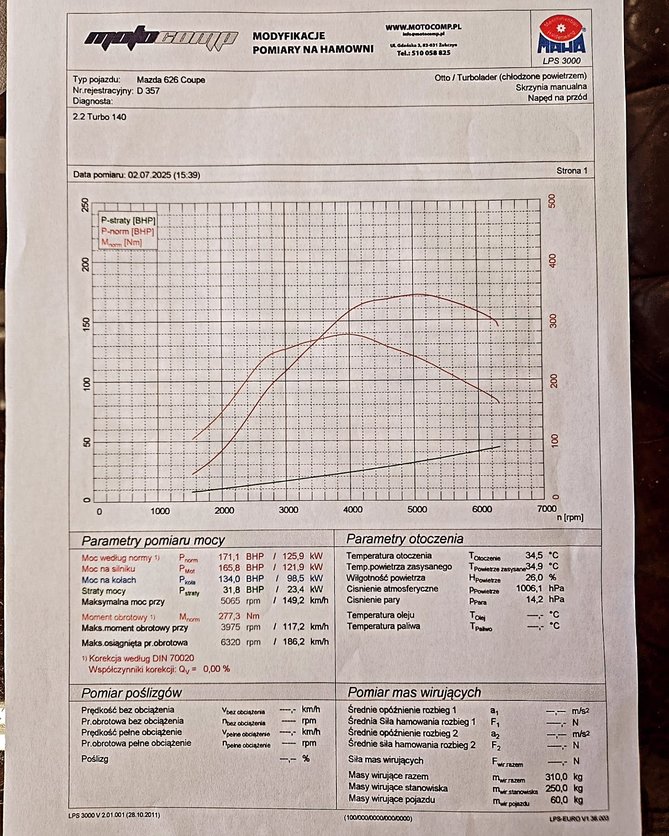

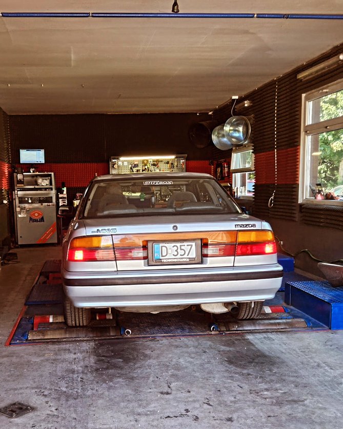

Nareszcie udało się pojechać na hamownię. Oczywiście, że musiałem trafić chyba najcieplejszy dzień w roku na pomorzu – 35 stopni <lol> .
Mimo wszystko, jestem pozytywnie zaskoczony wynikiem, bo obstawialem MAX serię. Wszak auto nigdy nie strojone, teoretycznie setup jest fabryczny, poza tym że jest wolny wydech i FMIC.
