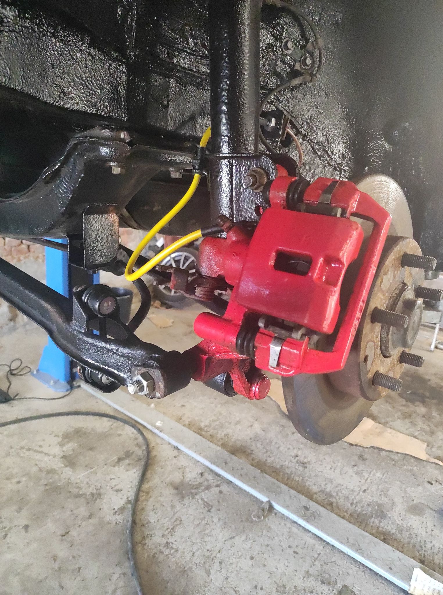

Foto relacja z prac nad moim Xedosem .

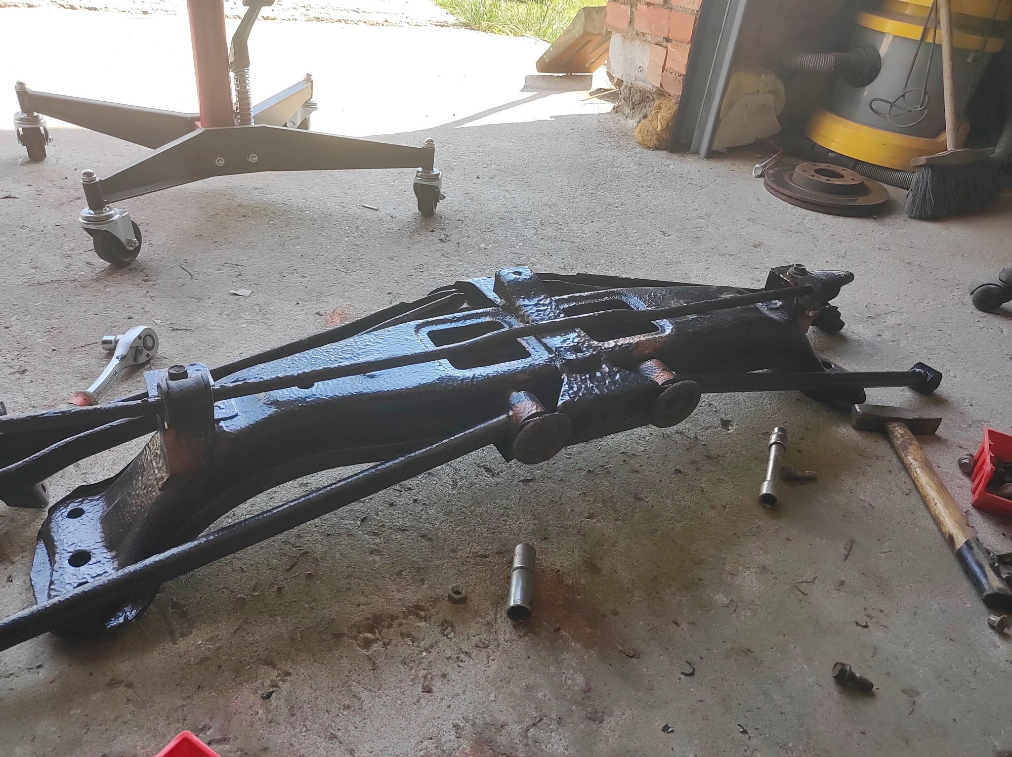

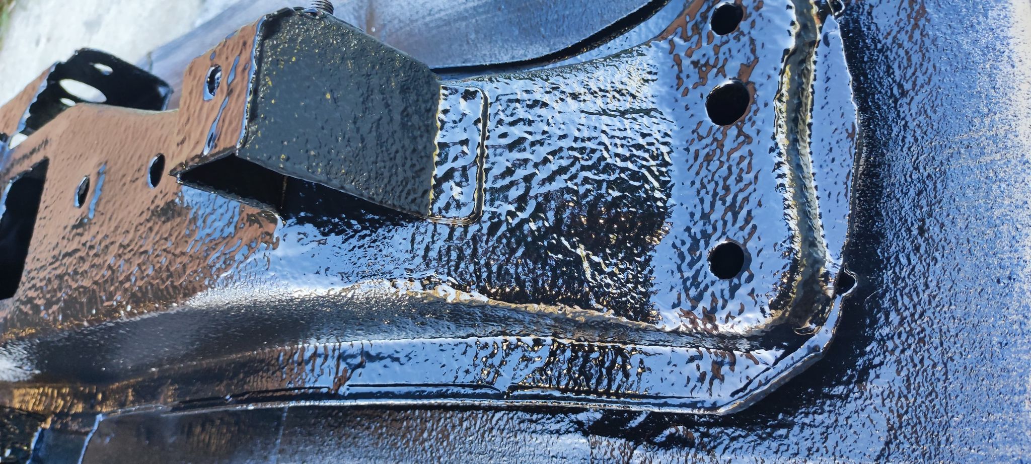

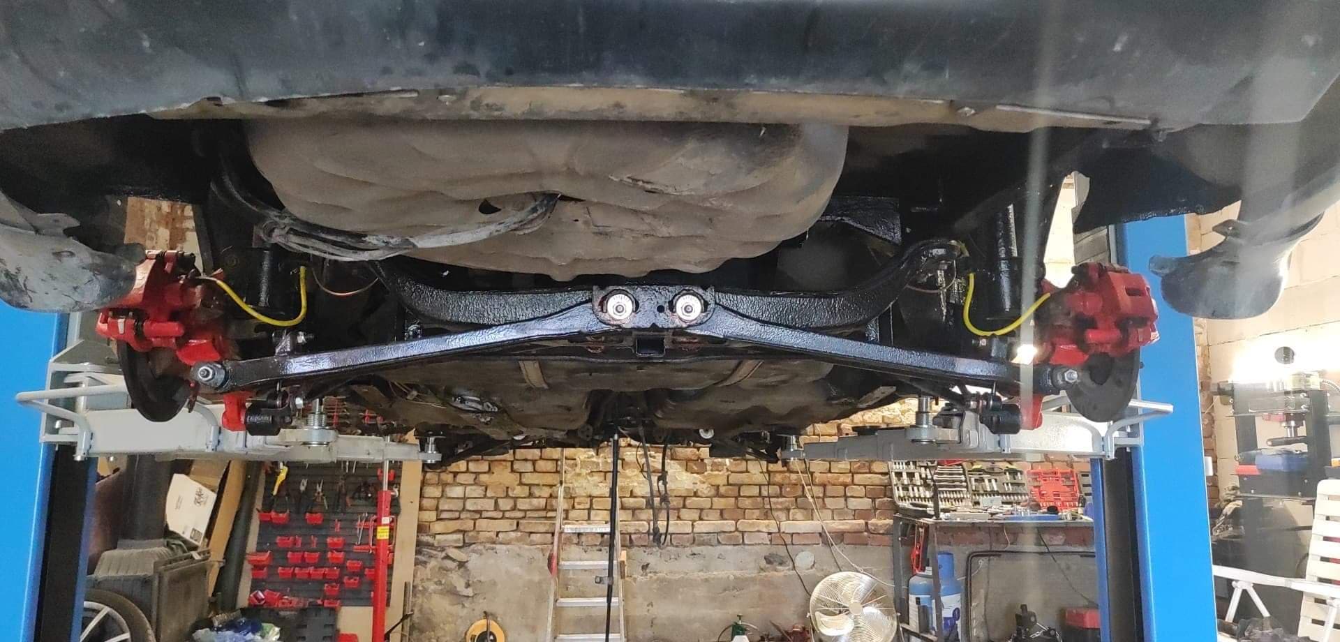

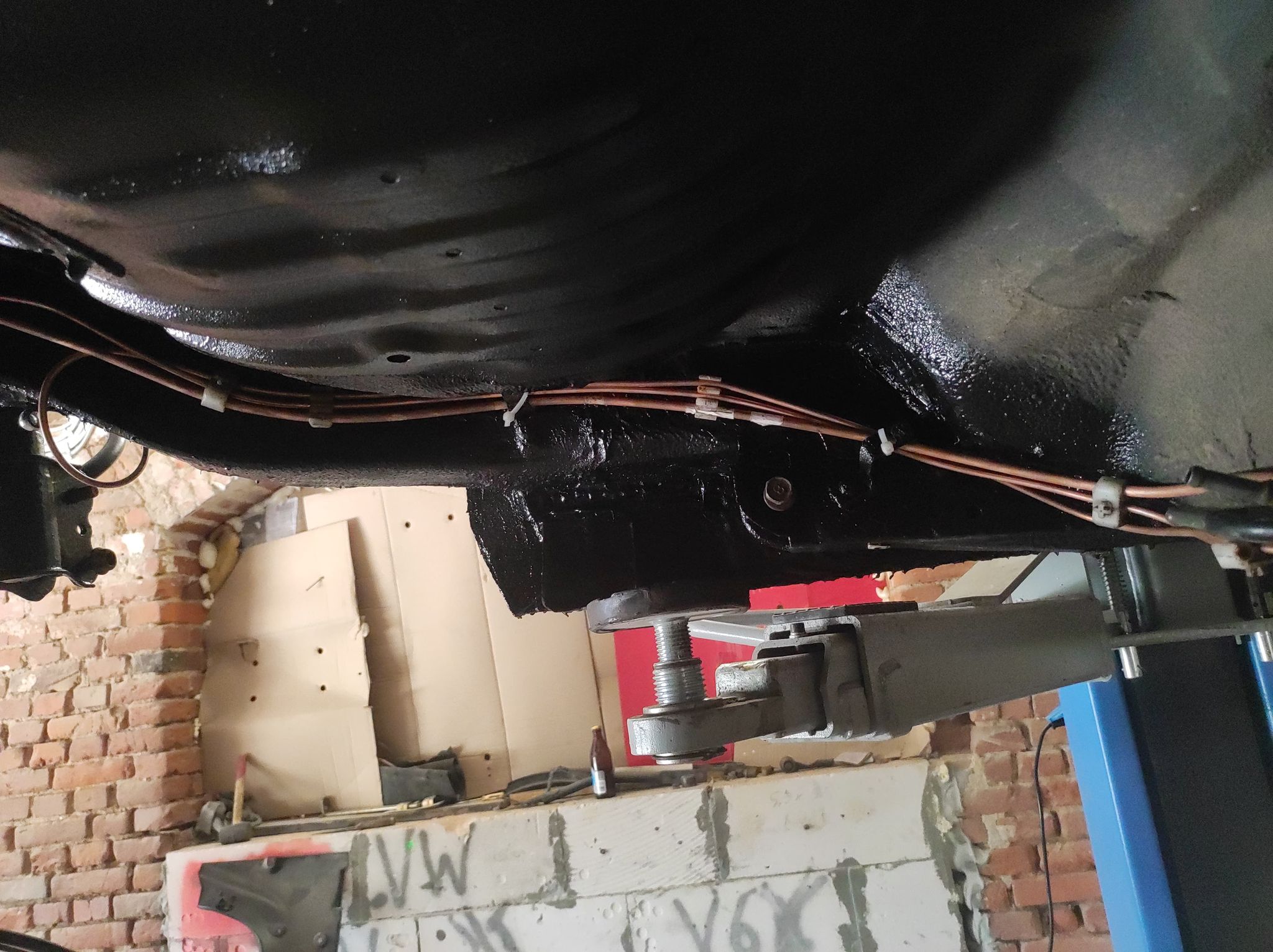

– Auto od spodu blacharsko dopracowane do braku korozji nowe końcówki progów , naprawianie jednej podłużnicy tylnej oraz wygryzienie całego rudego . Wszystkie profile zamknięte w miarę możliwości zalane epoksydem a potem woskiem bez żałowania .

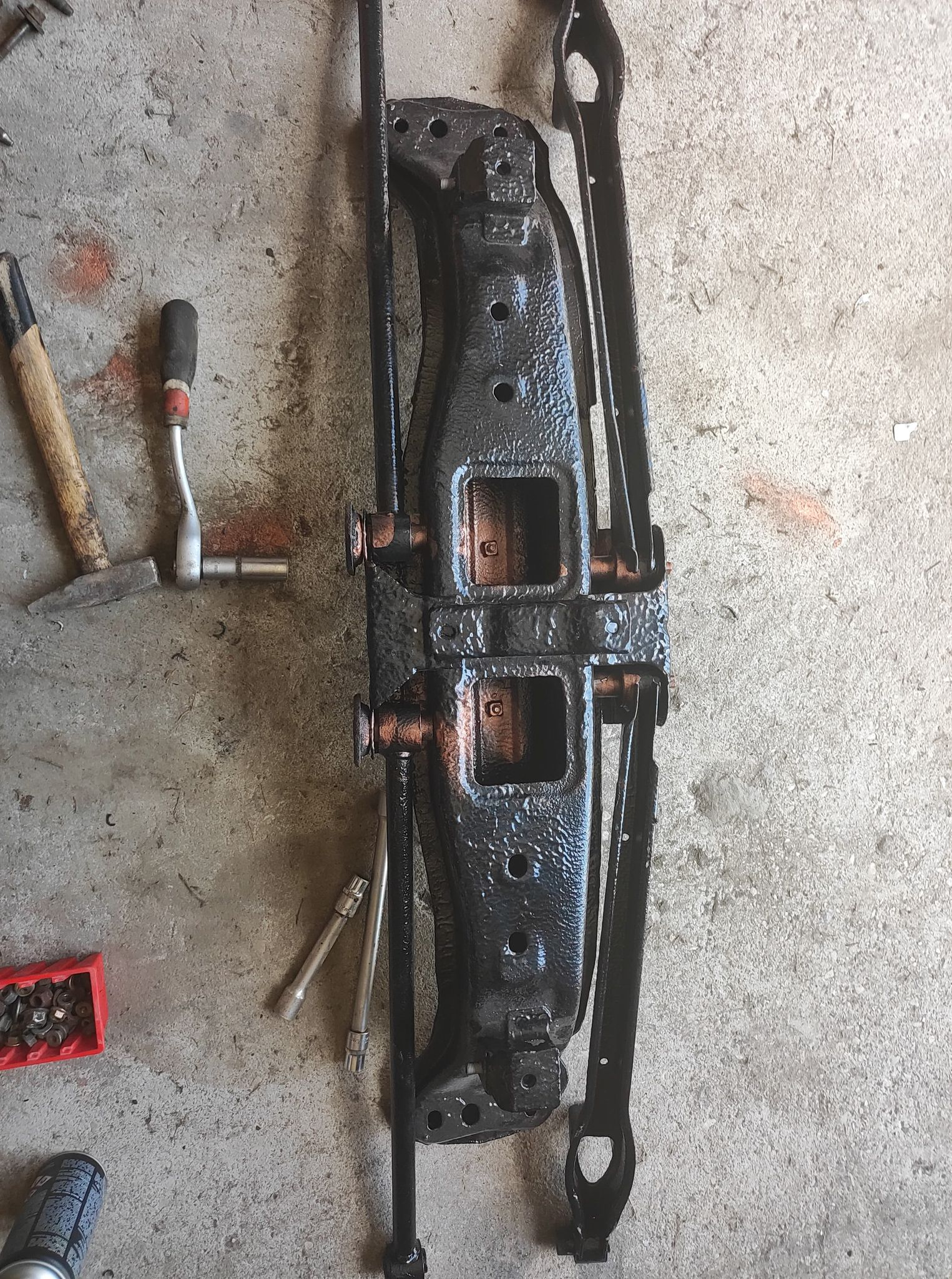

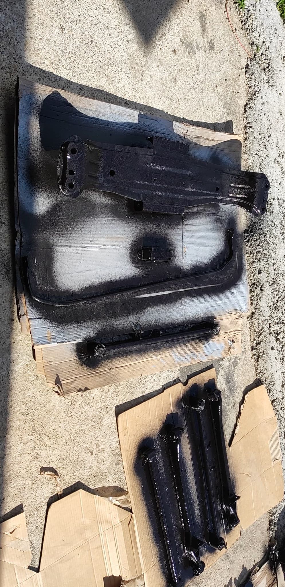

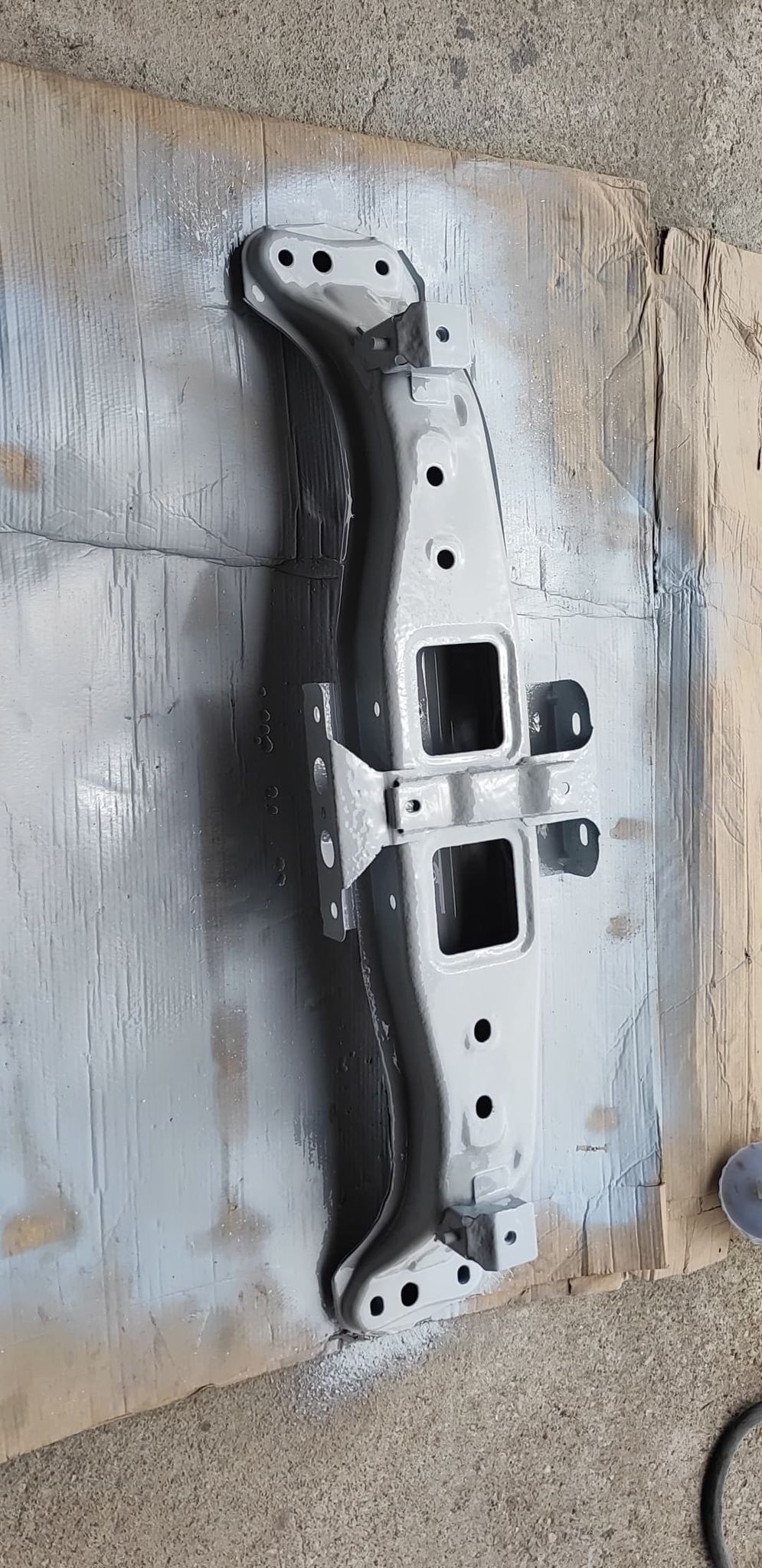

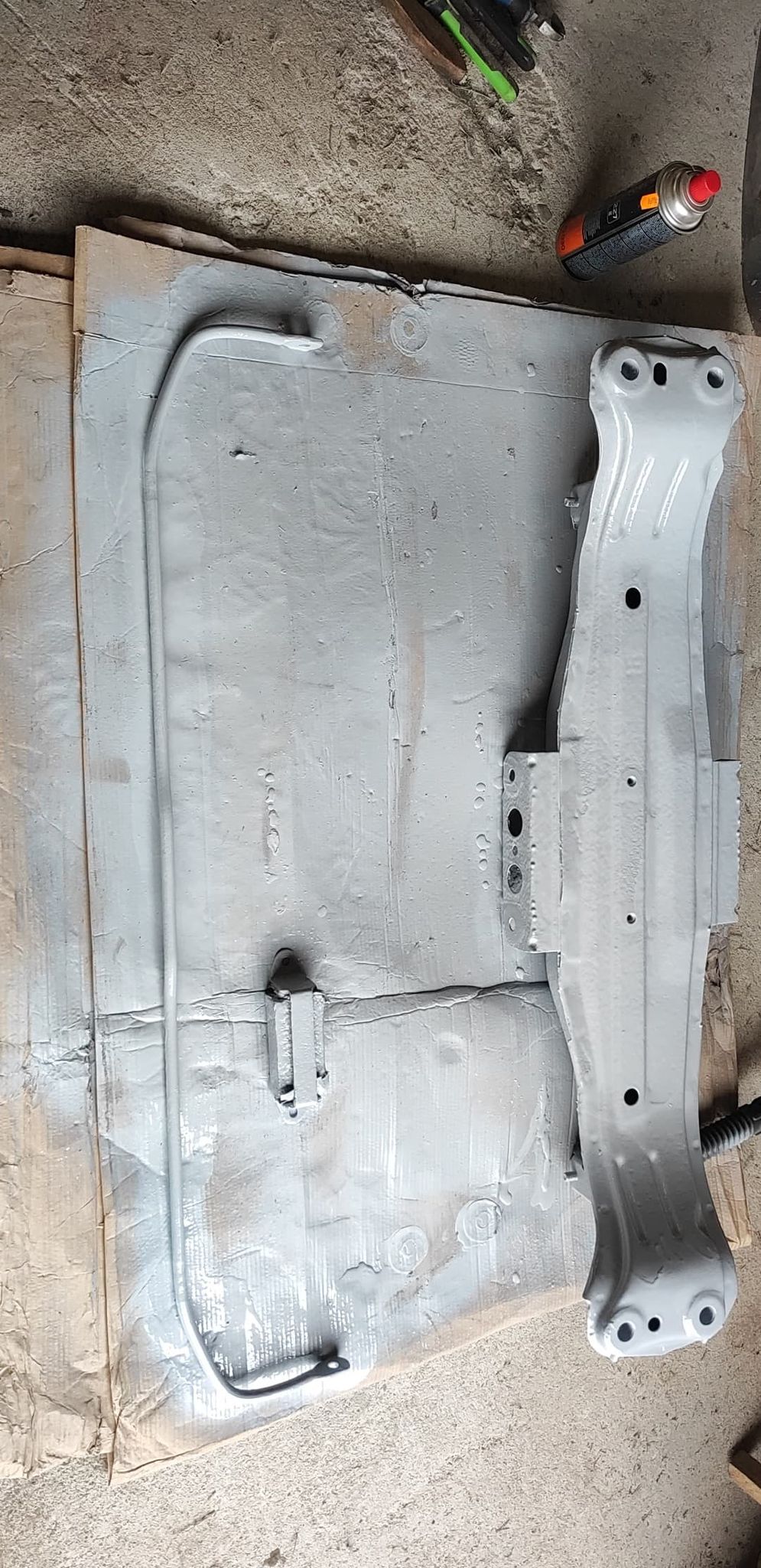

– Wózek przeszedł piaskowanie i został pomalowany epoksydem oraz raptorem taki sam etap przeszło podwozie lecz tam było darcie do gołego ile się da na to poszedł Troton taki cortanin a na koniec epoksyd mastyki oraz raptor . Wahacze nowe od 626 GE ponieważ moje nie nadawały się do piaskowania i ratowania. Kilka śrub z wózka uratowanych lecz nie wszystkie i trzeba było uśmiechać się do ASO po nowe.
przewody sztywne hamulcowe również nie istniały więc są już nowe miedziane wraz z jednym paliwowym .

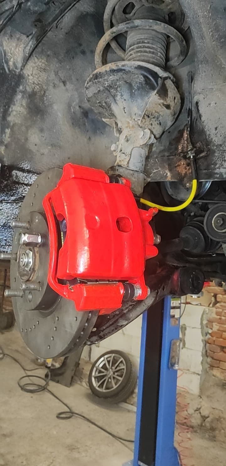

– Układ hamulcowy dostał dodatkowo stalowy oplot od Pizza Brakes a na przód wleciał komplet od 6 GH 300mm (nowe zaciski , jarzma , tarcze klocki itp) .

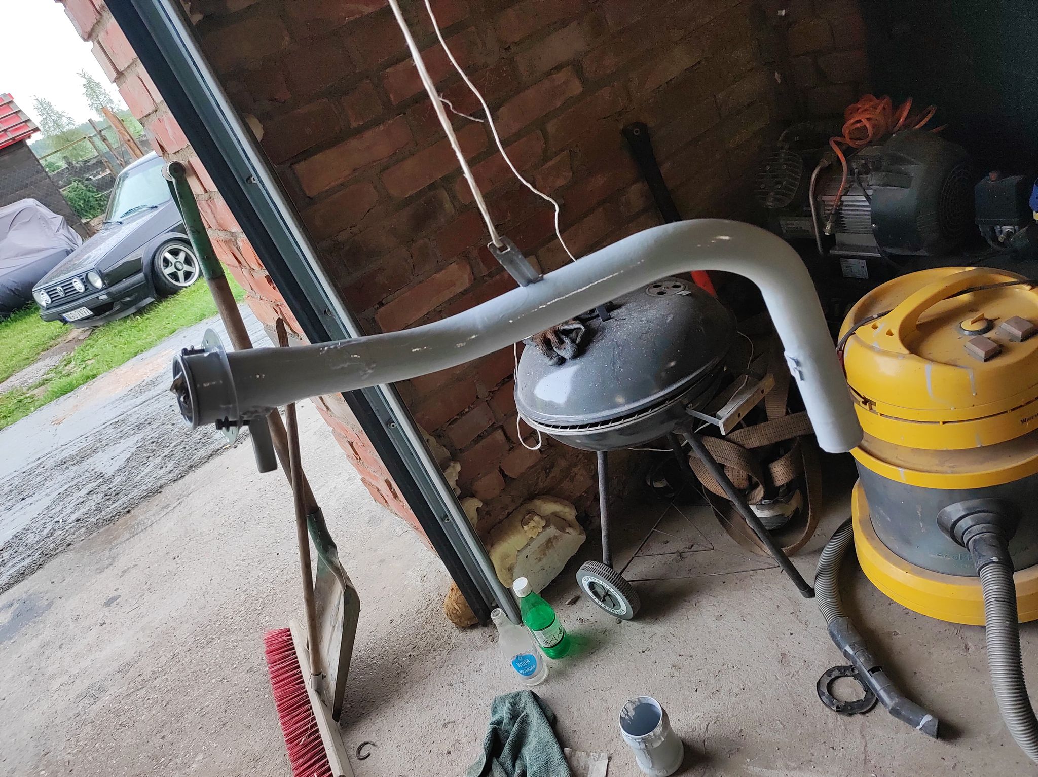

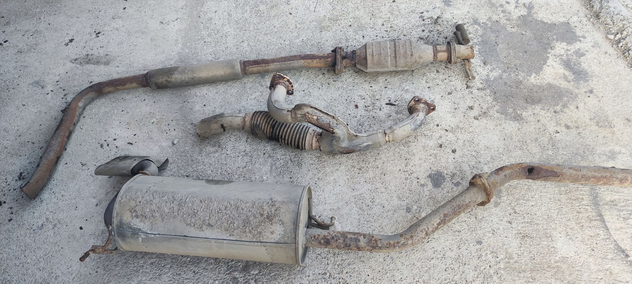

– Układ wydechowy od początku kolektory 6-2-1 potem do końca 2.5 cala nierdzewka na dwóch tłumikach turboworks . Efekt bardzo fajnie to brzmi a w trasie kompletna cisza więc nie urywa głowy
. Oryginalny układ wydechowy po ponad 330 tysiącach i 26 latach nadawał się już tylko na złom

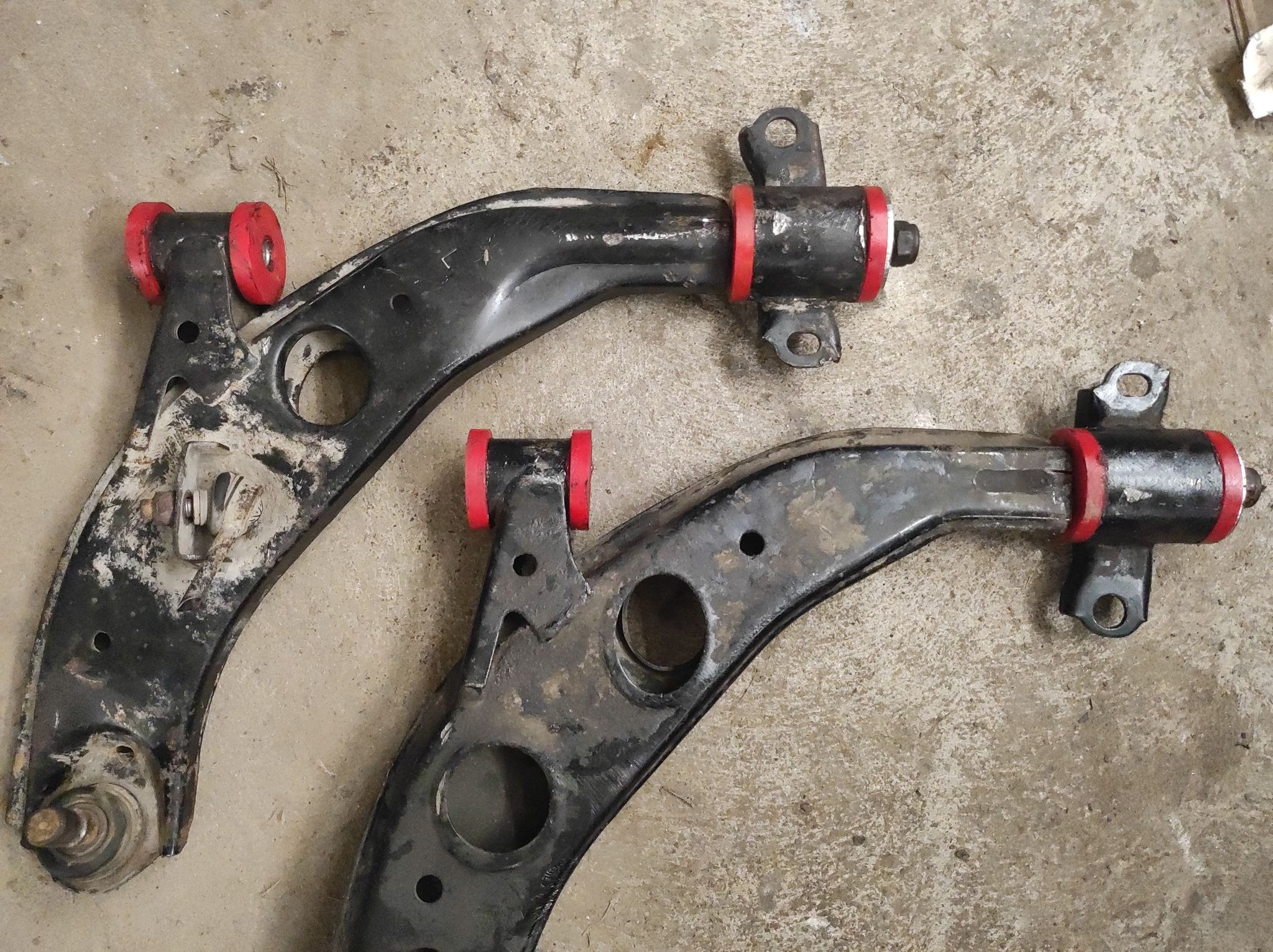

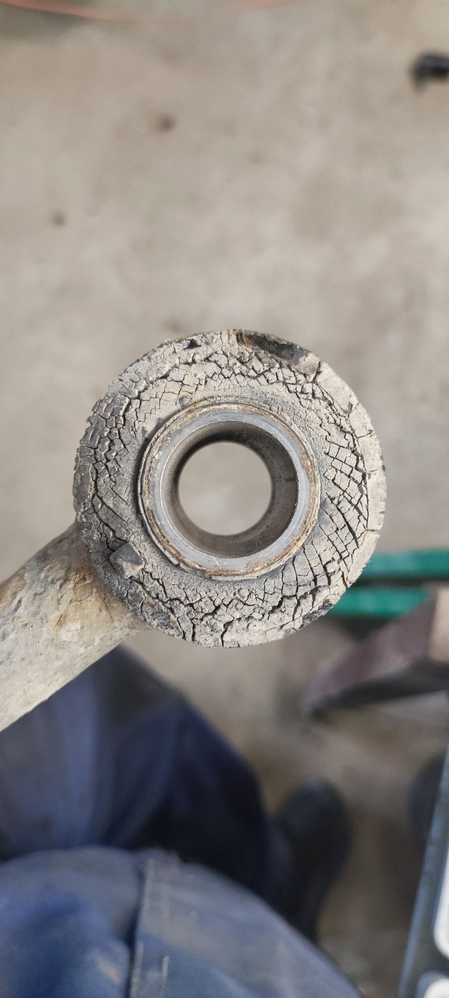

Na wahacze przód wleciały pouliretany , autem zdarza mi się jeździć po dziurawych drogach i miałem dość co roku zmian tuleji . Pouliretany 75 SHa więc komfortu nie straciłem na tym zabiegu a zyskałem spokój i większą precyzję prowadzenia .
.Na wahacze przód wleciały pouliretany , autem zdarza mi się jeździć po dziurawych drogach i miałem dość co roku zmian tuleji . Pouliretany 75 SHa więc komfortu nie straciłem na tym zabiegu a zyskałem spokój i większą precyzję prowadzenia .

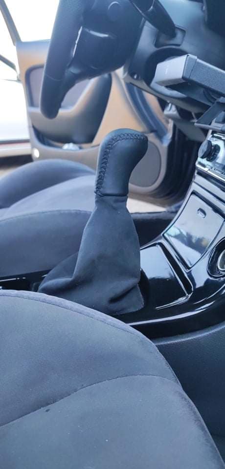

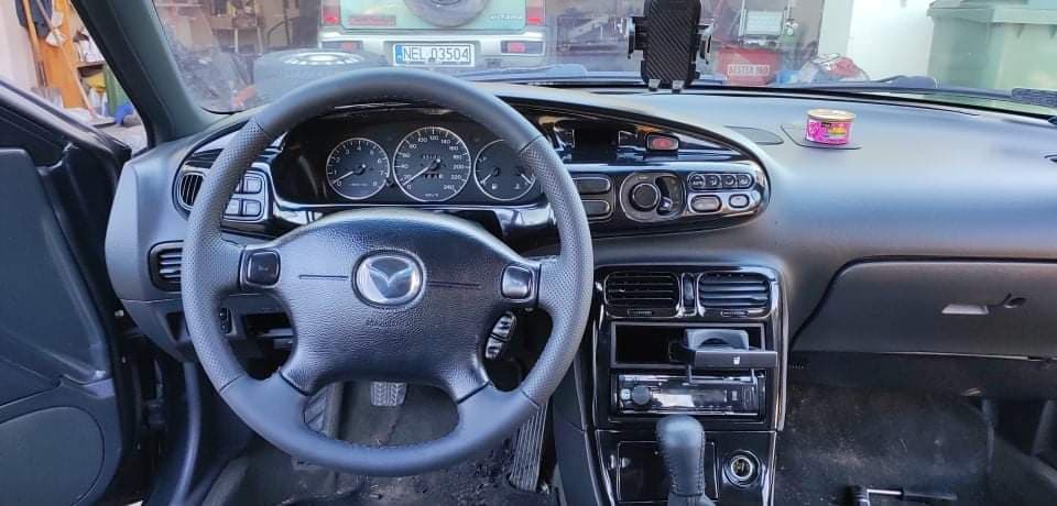

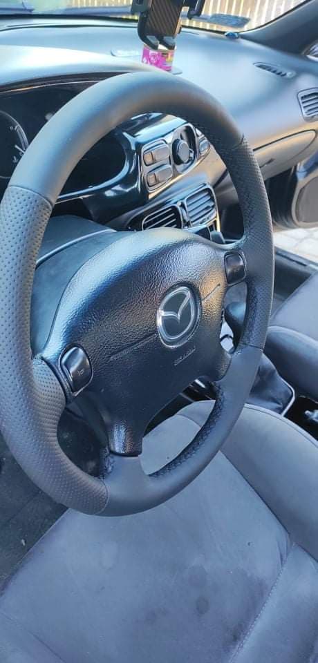

Na nowo obszyta kierownica wraz z gałką i mieszkiem , już dosyć mocno te elementy były wyciorane

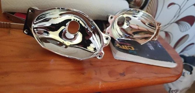

Światła... ważny temat na ori była już porażka i się jeździć w nocy nie dało
Wleciały więc przetwornice 55W i żarniki 6000K wraz z regeneracją odbłyśników , efekt miazga teraz jazda nocą nie straszy.

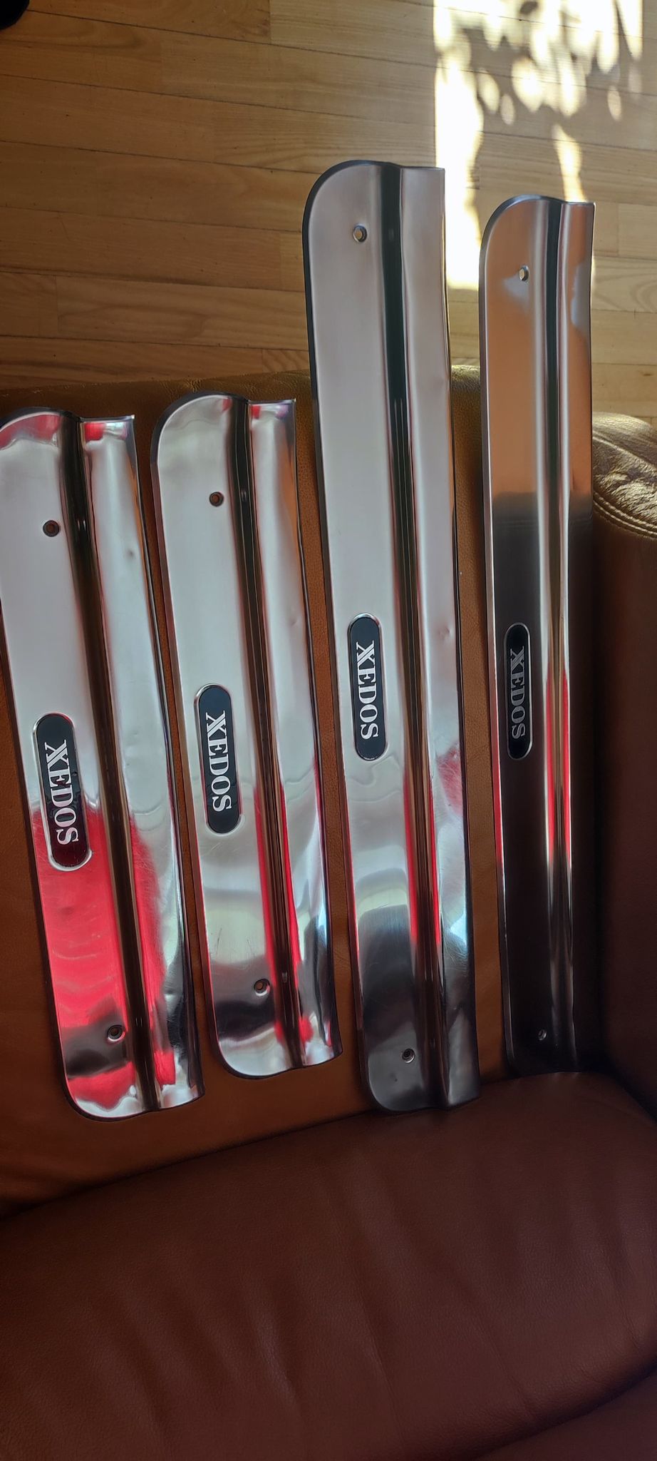

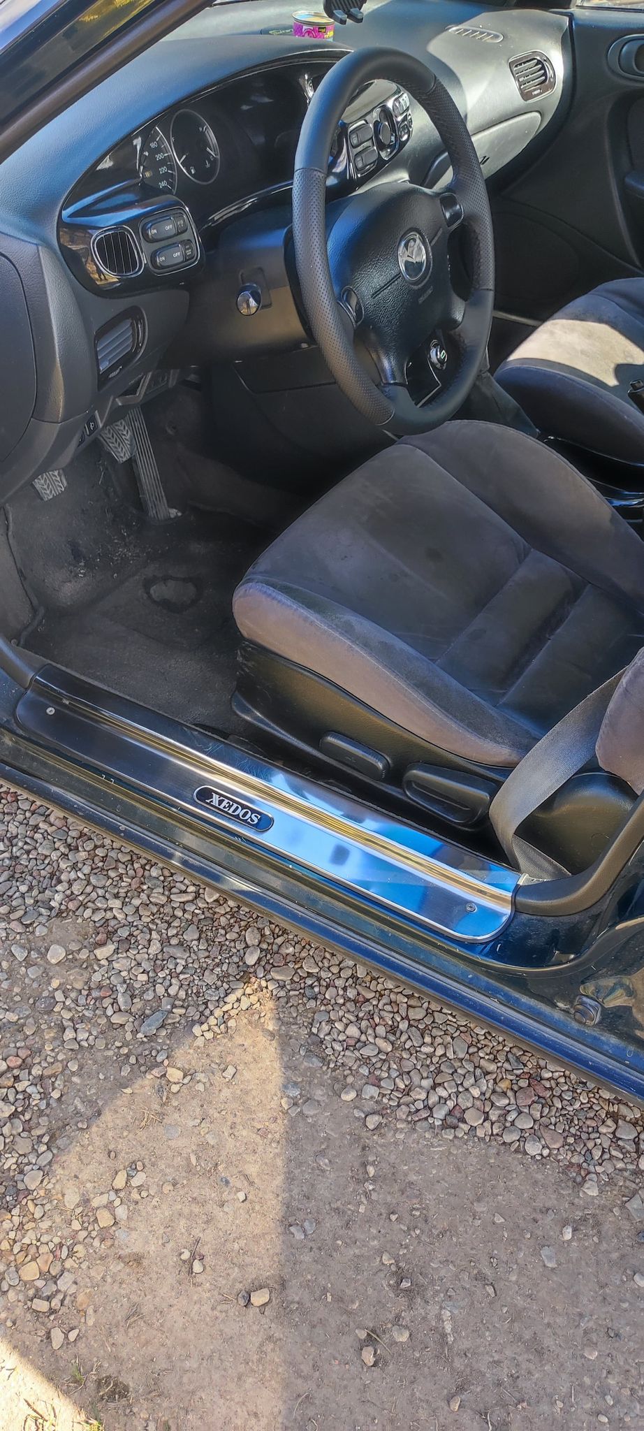

Listwy progowe niklowane które zostały porządnie przepolerowane oraz została nałożona ceramika wraz z nowymi uszczelkami .
. Światła... ważny temat na ori była już porażka i się jeździć w nocy nie dało

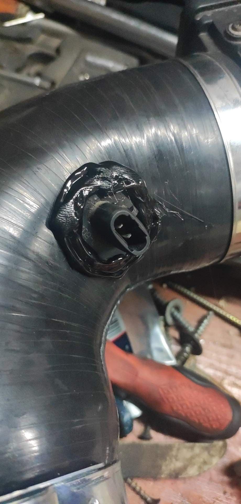

Wleciał komputer od Xedosa 9 2.5 z OBD2 wraz z przepływomierzem oraz czujnikiem MAF , auto o wiele lepiej się odpycha jak i w końcu można podejść do Mazdy z komputerem diagnostycznym
Dzięki uprzejmości i pomocy technicznej jednej ważnej osobowości byłem w stanie sam to podpiąć w swojej maździe a przed tym jeszcze on sam przygotował adapter pod mojego Xedosa .
