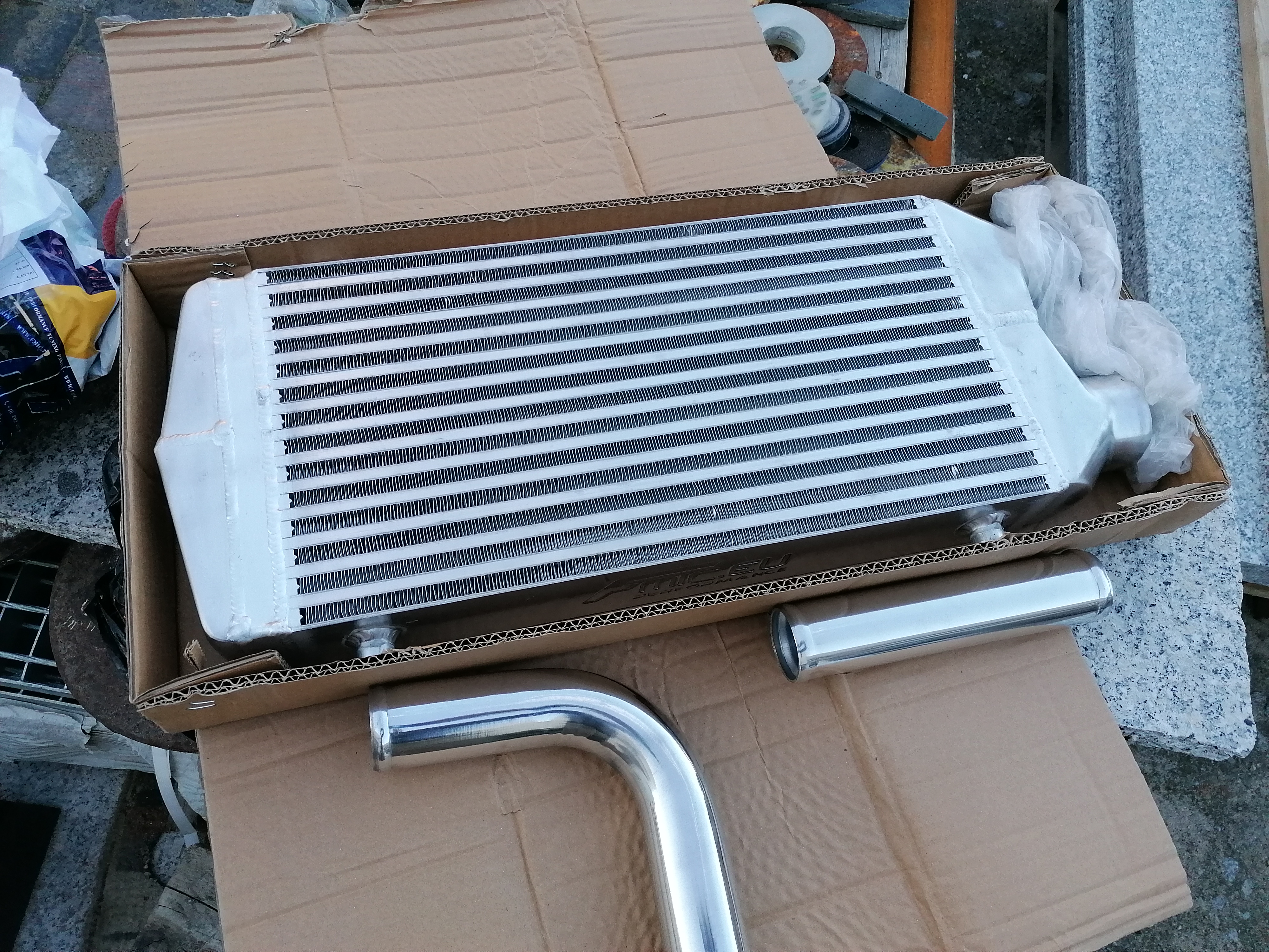

Ostatnio przyszedł zamówiony Intercooler, sylikony i kolanka do dolotu.

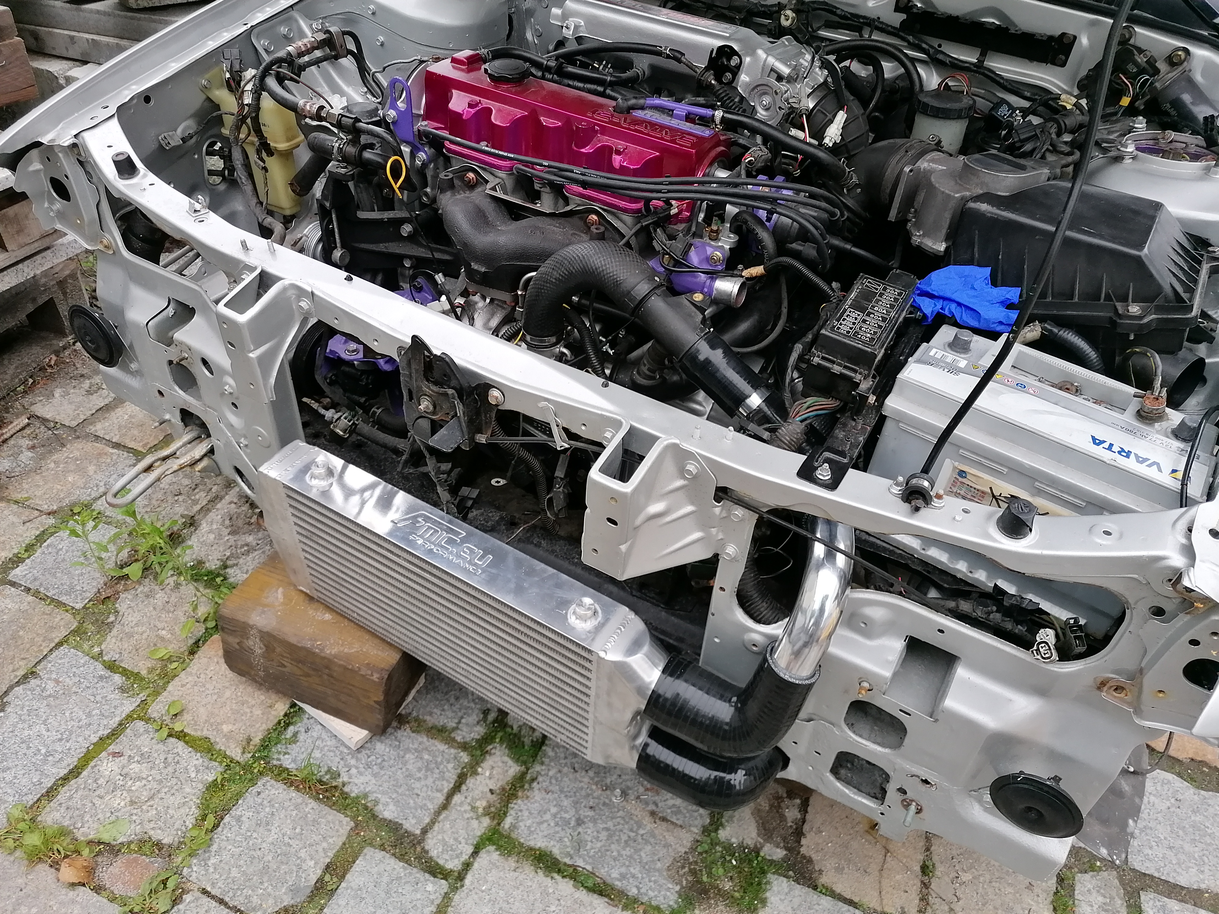

Mały update. Wrzuciłem wiązki z probe. podpiąłem wszystkie wtyczki. Rozrusznik kręci, paliwo podaje ( trzeba było dorobić mase bo inaczej idą wtyczki do pompy w Probe), iskra jest.....i już motor zagaduje :D
z tym, że jeszcze nie mam podpiętego Intercoolera. Przepustnica jest mechaniczna, wisi w "powietrzu" i ma tylko podłączoną wtyczkę, dlatego myślę, że od razu gaśnie po odpaleniu. Jak będę w weekend to postaram się podpiąć ICka ( o ile nie zabraknie mi jakiegoś silikonu) i myśle, że już motor zagada i nie zgaśnie <faja>

Intercooler założony, jeden wąż do wymiany, poneiważ, zamiast kolanka 90* jest 67* i zbyt pręży.
Motor odpala, chodzi równo, jest na ssaniu. Jutro zamawiam lożyska, przekładam piasty. Zakładam Chłodznice, skadam środek, mocuje intercooler do pasa przedniego. I jedziemy wydech robic, czyli myśle, za jakieś 3 tygodnie. Aaaa no tak, jeszcze musze zregenerować zaciski od amzdy 6GH na tarcze 300mm, przespawać lewarek od biegów ( wodzik jest za długi do tego motoru i skrzyni). Plus do tego rpzerobić cala elektykę w kabinie ( światła, kierunki, wycieraczki itd itp.. Ponieważ Probe miał zupełnie inne przyciski, przelączniki.)
