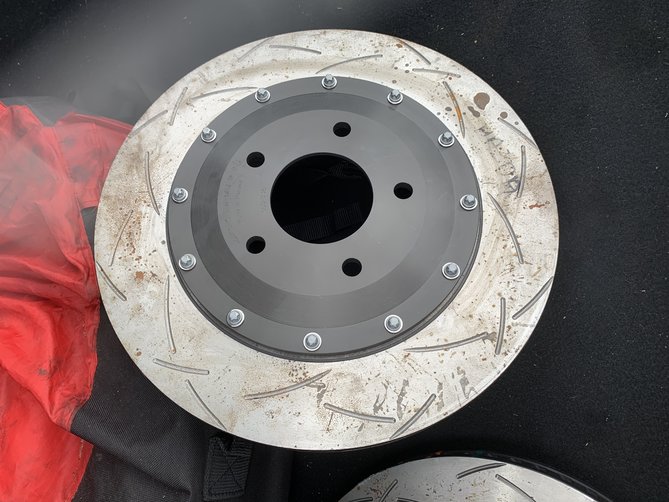

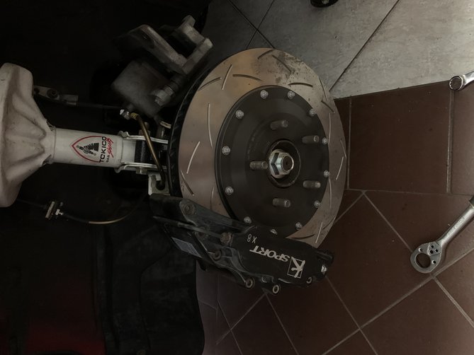

Postprzez julek » 11 lip 2020, 20:41
Cześć tak heble tył z gw pasują bez przeróbek tylko musi być to gw nie gf. Idealnie tarcza 280 wchodzi w osłonę i linek nie trzeba przerabiać :)
Z nowości nowe hamulce k sporta z custom dzwonami i adapterami z wrk brakes plus śrubki ap racing wykonanie mega :)

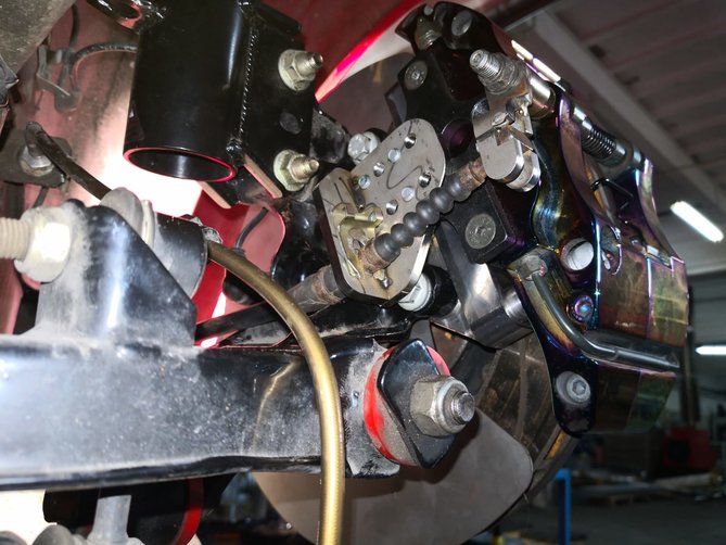

Postprzez julek » 18 lip 2020, 14:34
Pierwsza przymiarka hebla będzie potrzebny dystans około 3-4mm:/

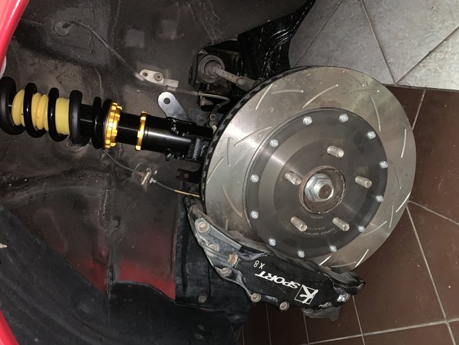

Postprzez julek » 4 paź 2020, 21:15

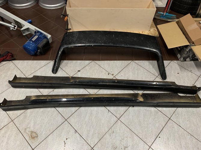

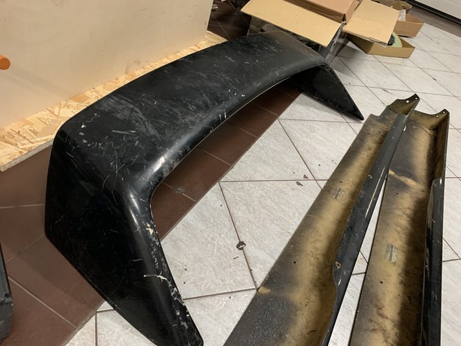

Jak narazie klze co w przyszłości nie wiem :D z nowości po 7 latach szukania udało mi się kupić orginalny pakiet mazdaspeed :D <czarodziej> <rotfl> przymierzony na szybko oczywiście będzie w kolor :) Kolejny element układanki nowe zawieszenie gwintowane trzeba było jakoś spasować te 18stki :)

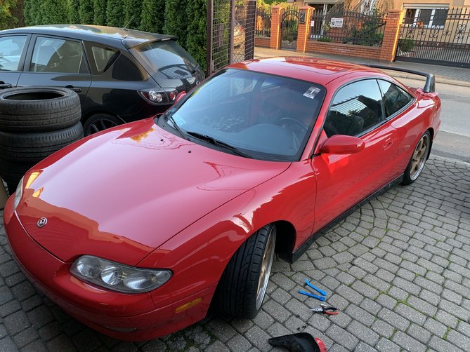

Postprzez DARO MAZDA 323 » 7 paź 2020, 06:56
Pięknie to wygląda
Na sezon 2021 będzie jak malina . I nawet MPS załapał sie na zdjecie .

Postprzez julek » 7 paź 2020, 14:21
Beny napisał(a):Kurde bardziej mi się podoba obecna lotka, no ale jak pakiet ma wlecieć to musi być komplet <spoko>
Szczerze tez mi sie bardziej podoba ori lotka i nawet mozliwe ze ona zostanie :) byly tez pakiety mazdaspeed progi dokladka przod bez spoilera ale pozyjemy zobaczymy :)

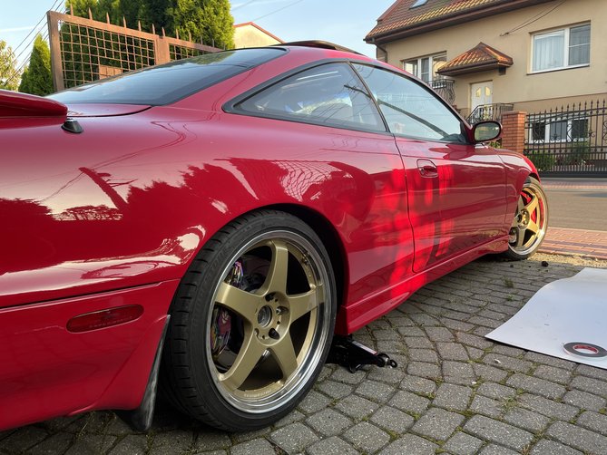

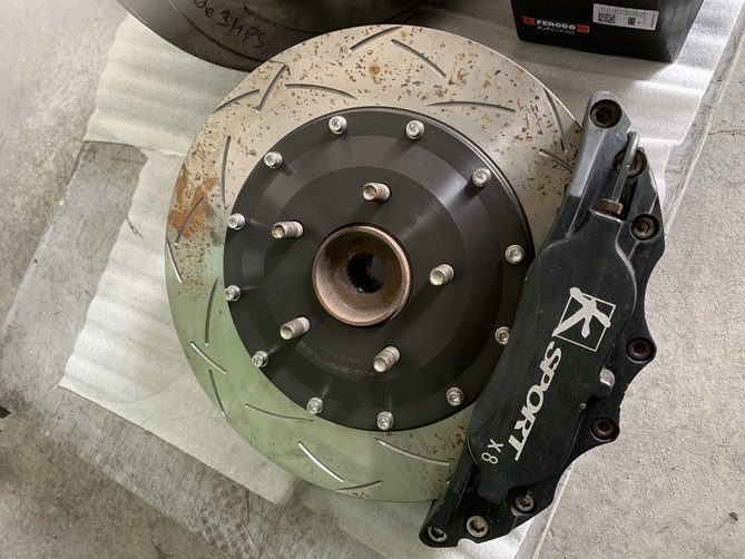

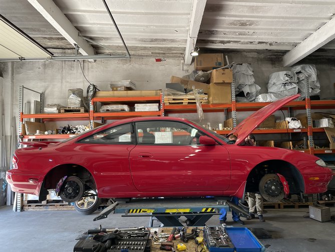

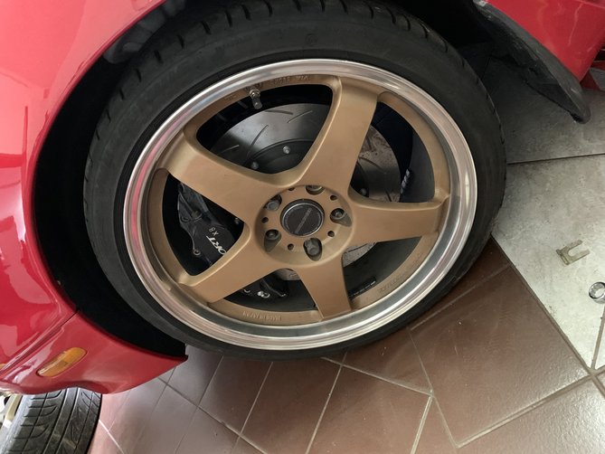

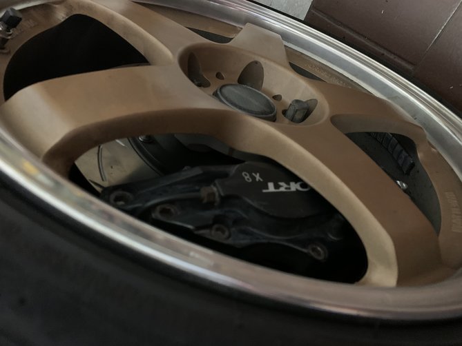

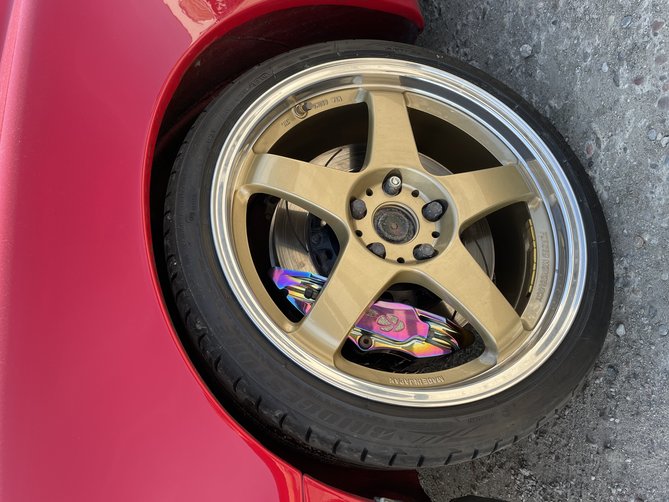

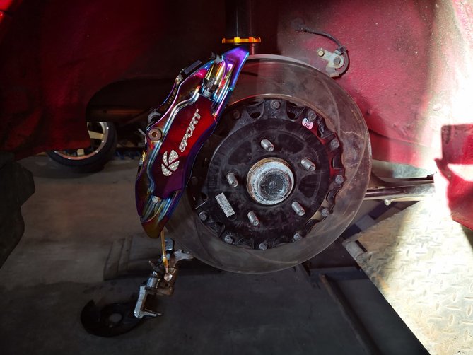

Postprzez julek » 12 wrz 2021, 15:58
Trochę z braku czasu nic tutaj nie wstawiałem mx ma się dobrze… na przód wleciały większe hamulce 356mm k sporta na tył z kolei k sport 4 tłok 330mm, felgi zostały poddane renowacji. Nowe nakrętki ori raysa na koła z tylu wleciał mały dystans 8mm oraz przymiarki dokładek mazdaspeed :)
