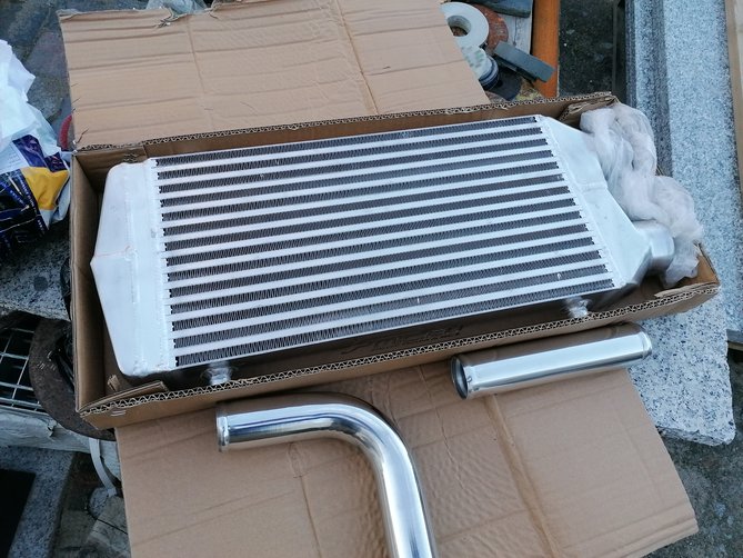

Ostatnio przyszedł zamówiony Intercooler, sylikony i kolanka do dolotu.

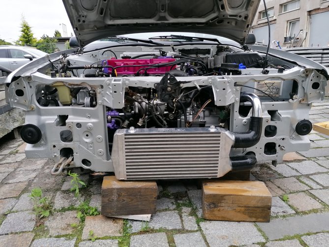

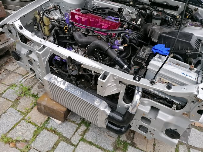

Intercooler założony, jeden wąż do wymiany, poneiważ, zamiast kolanka 90* jest 67* i zbyt pręży.
Motor odpala, chodzi równo, jest na ssaniu. Jutro zamawiam lożyska, przekładam piasty. Zakładam Chłodznice, skadam środek, mocuje intercooler do pasa przedniego. I jedziemy wydech robic, czyli myśle, za jakieś 3 tygodnie. Aaaa no tak, jeszcze musze zregenerować zaciski od amzdy 6GH na tarcze 300mm, przespawać lewarek od biegów ( wodzik jest za długi do tego motoru i skrzyni). Plus do tego rpzerobić cala elektykę w kabinie ( światła, kierunki, wycieraczki itd itp.. Ponieważ Probe miał zupełnie inne przyciski, przelączniki.)
