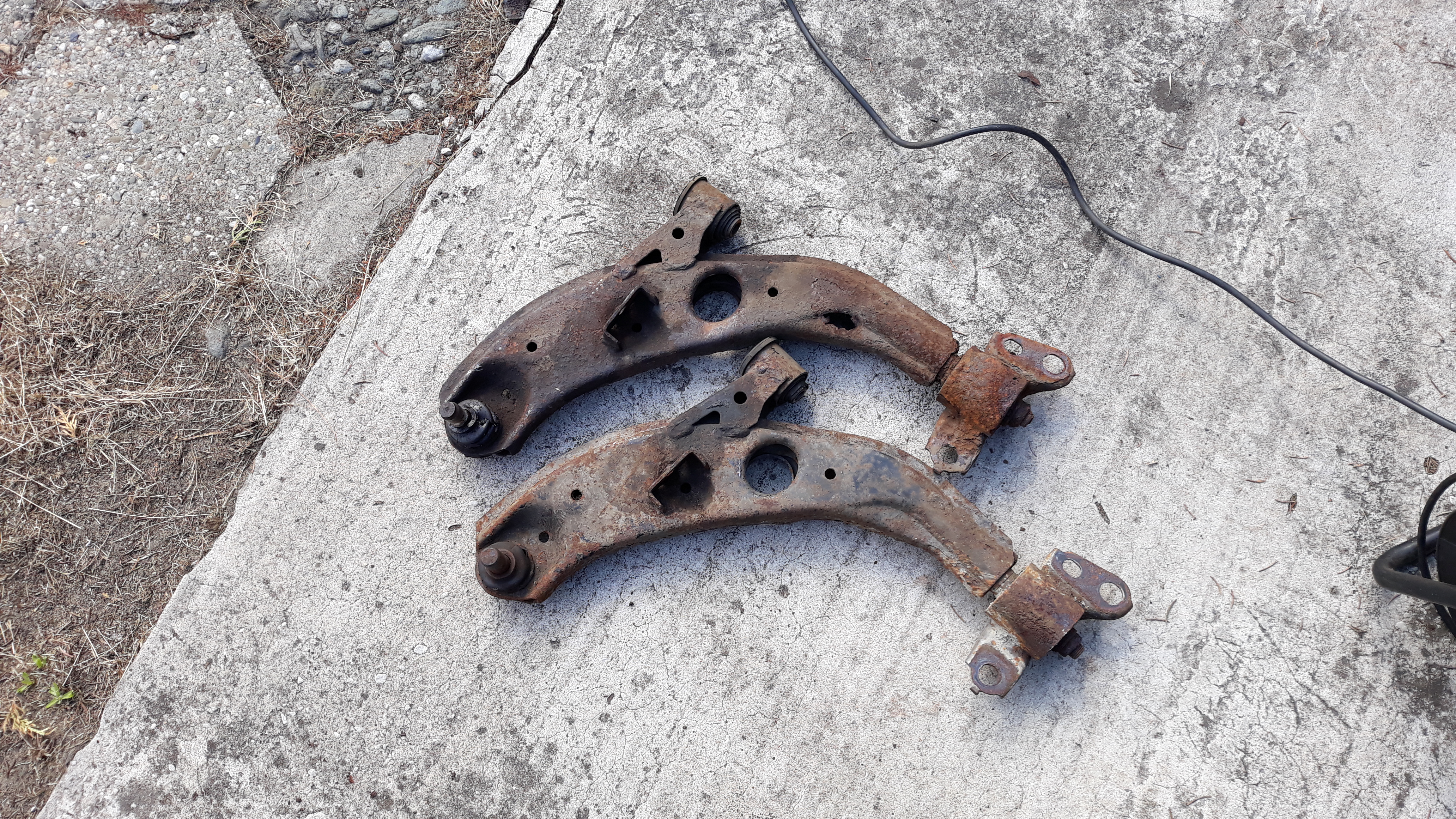

Znalazłem chwilę czasu, więc piszę co się ostatnio działo. Jeszcze raz w skrócie: Mazda pojechała do Kamila na swapa, ze względu na potrzebę zrobienia rozrządu i konsumpcję oleju – 1 litr na tys. i poranne dymienie zdecydowałem się na zakup rozbitka z silnikiem po remoncie. Dodatkowo wpadło nowe sprzęgło no i biegi chodzą jak należy – od zakupu Mazdy nie mogłem zapiąć dwójki przy 4 tys. obrotów w górę, prawdopodobnie synchronizator. Wymieniony olej wspomagania i akumulator na używany co prawda, ale dużo lepszy no i kilka fantów z dawcy będzie na zapas. Dodatkowo wyszły do roboty poduszki mcphersonów z przodu i łożyska, no i wahacz lewy przód.
Dostałem złe poduszki i łożyska, mimo iż były dobierane po nr VIN.
Tu już są właściwe. Zestaw KYB razem z łożyskami. Teraz cisza i delikatnie kierownica chodzi. Co ciekawe praktycznie do końca nie dawało to żadnych objawów a poddało się można powiedzieć niedługo po powrocie z wakacji. Jak to Mazda – na trasie nie zawiedzie :)
Wahacz lewy przód w jakim stanie każdy widzi. Wymieniony na używkę z drugiej Mazdy.
Przy wymianie wahacza musiałem wymienić dobry łącznik stabilizatora bo nie dało się go odkręcić. W związku z tym, czego nigdy nie robię wymieniłem tylko na lewej stronie.
