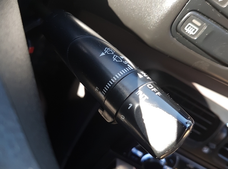

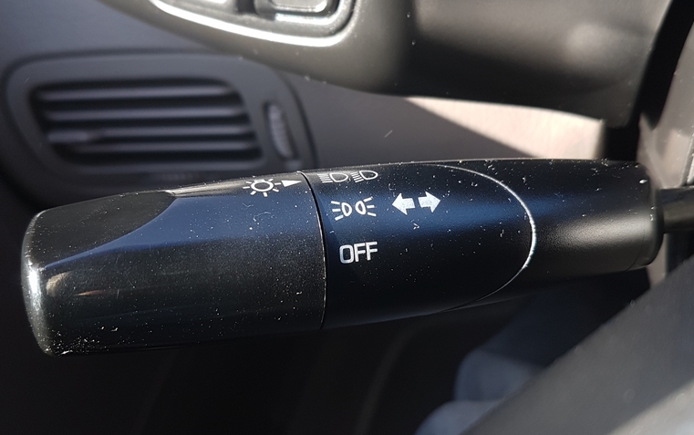

Zrobiło się ciut cieplej i zachciało się coś grzebać w aucie. Jakiś czas temu podmieniłem manetki i przyciski tempomatu na mniej zużyte. Udało mi się je dorwać za grosze
Tak wyglądały stare :|

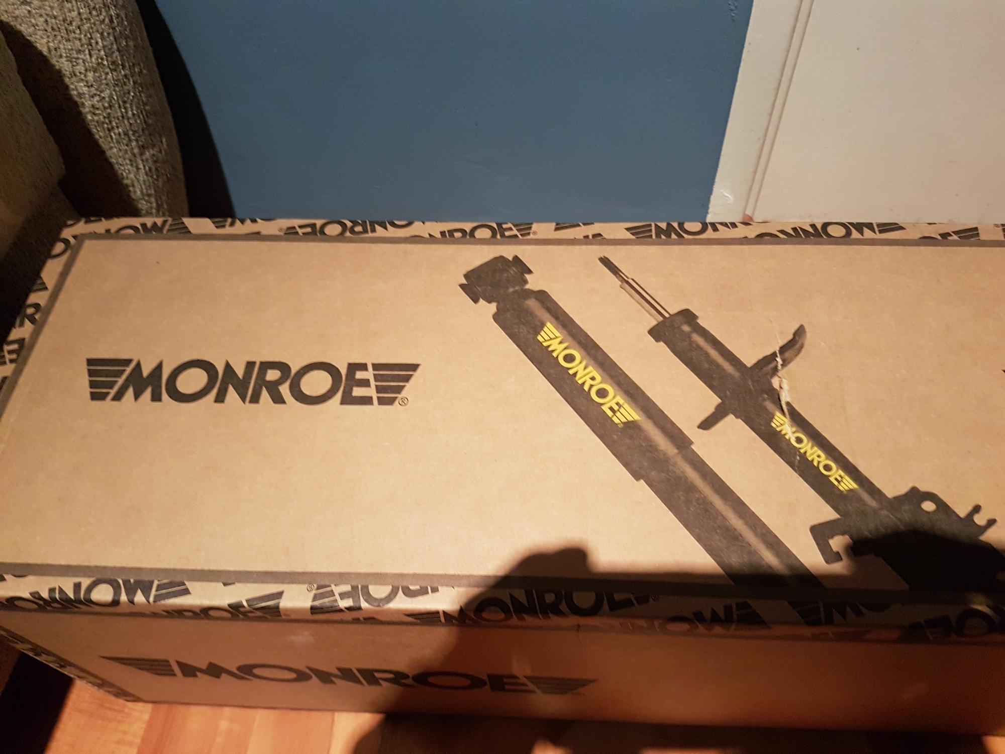

Również zakupiłem sprężyny HR od kolegi Pasiu1291 oraz nóweczki amortyzatory Monroe. Już niedługo jak dotrą paczki będą wymieniane wszystkie zużyte części zawieszenia aby auto dawało jeszcze więcej radości z jazdy. A potem powoli będę realizował kolejne plany i opisywał na forum

Jakby ktoś pytał to Xedzik ma się dobrze a niedługo będzie miał się jeszcze lepiej! W poniedziałek odstawiam go na mini remont. Będą wymieniane :
– Amorki przednie Monroe + nowe łożyska FEBI

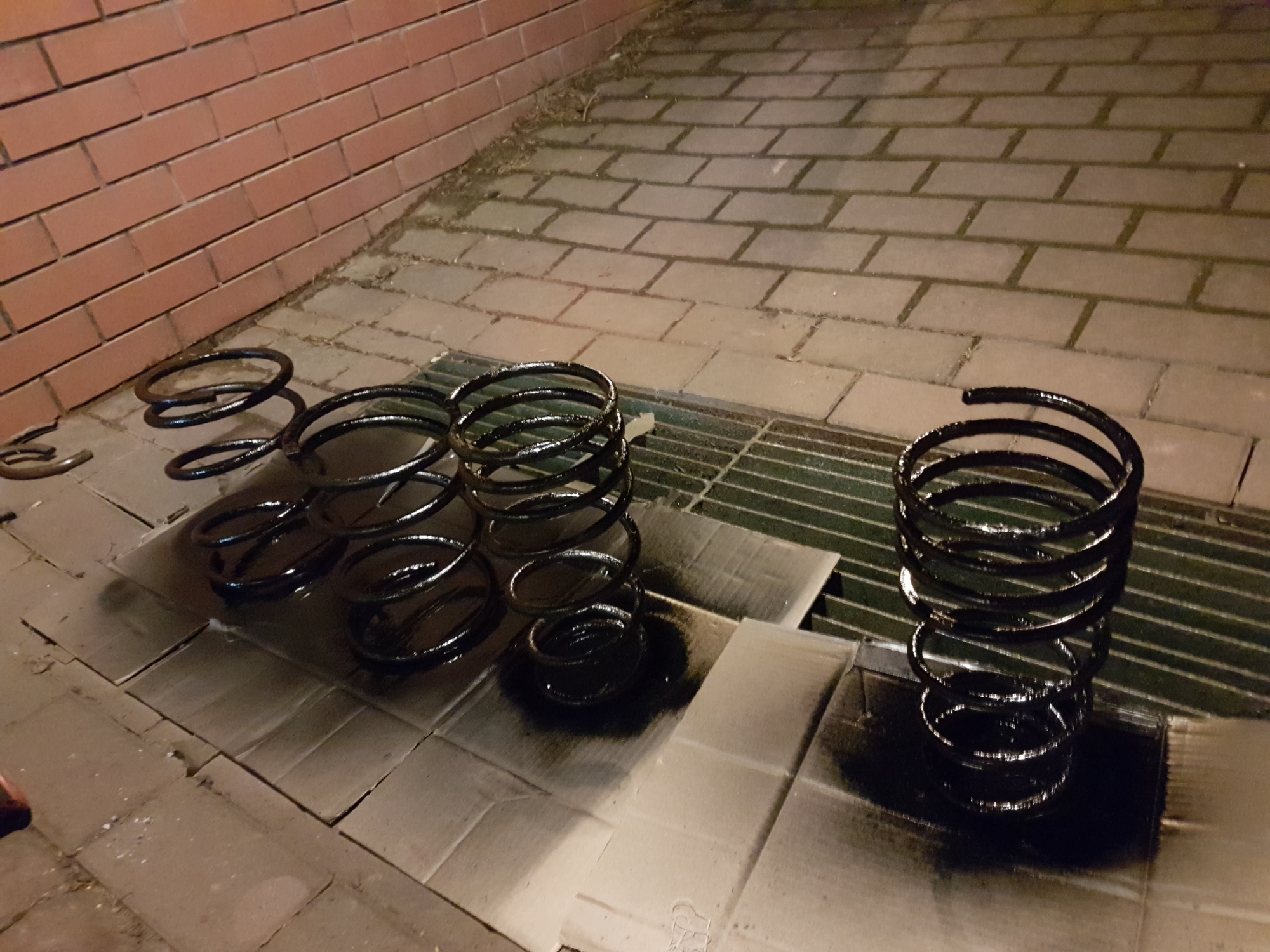

– Sprężyny HR

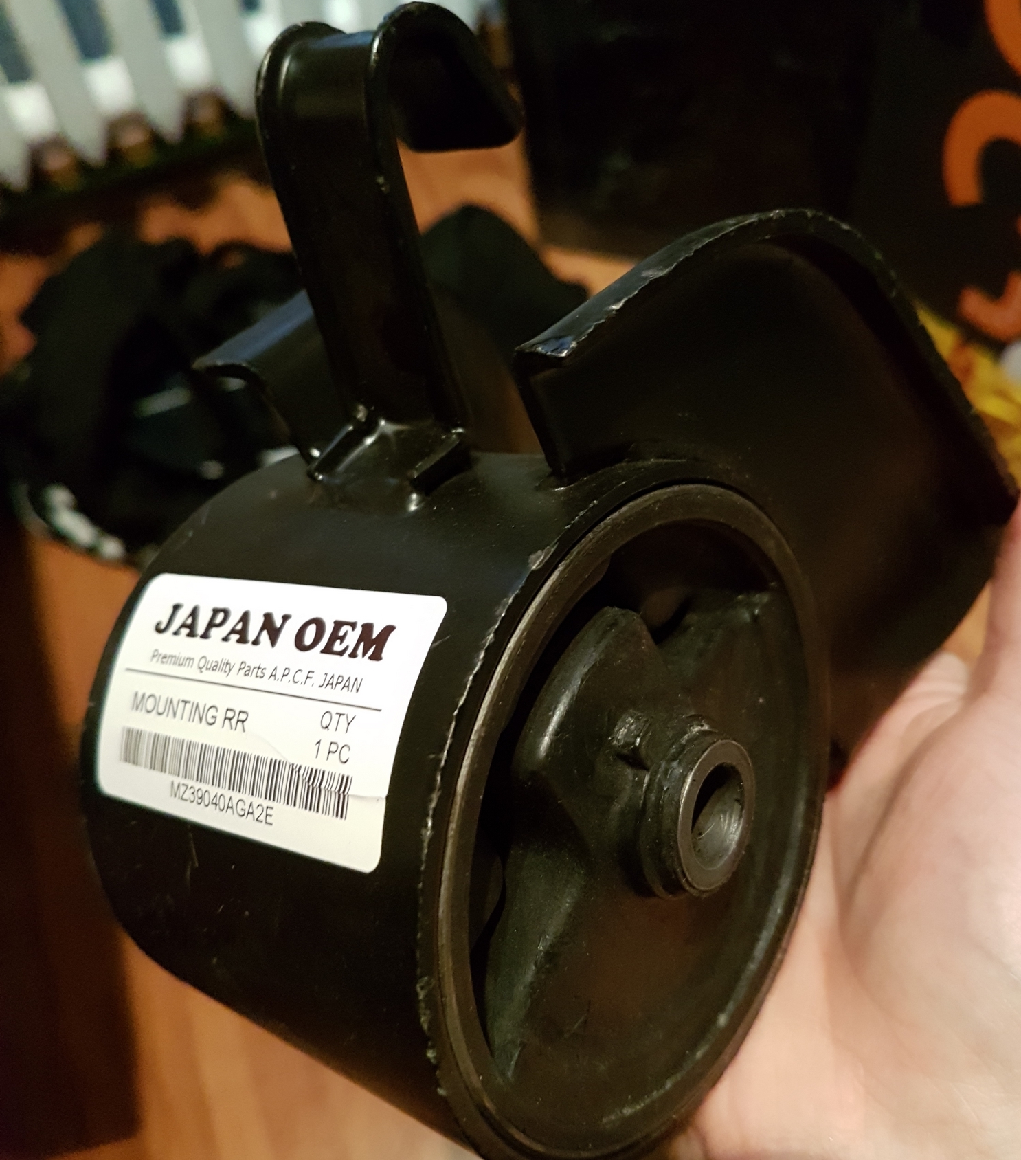

– 2x poduszki tylne MTX i NTY

odświeżanie sprężyn

Dzisiaj odebrałem Mazdę od mechanika :). Auto pięknie usiadło na springach – trzyma się drogi a komfort jazdy uważam, że został zachowany :D O wiele fajniej też jeździ się na nowej poduszce silnika – nieznacznie większe drgania ale teraz po odpuszczeniu gazu z wysokich obrotów już nie ma takiego bujania). Ahhh jeszcze polerka i można zaczynać sezon

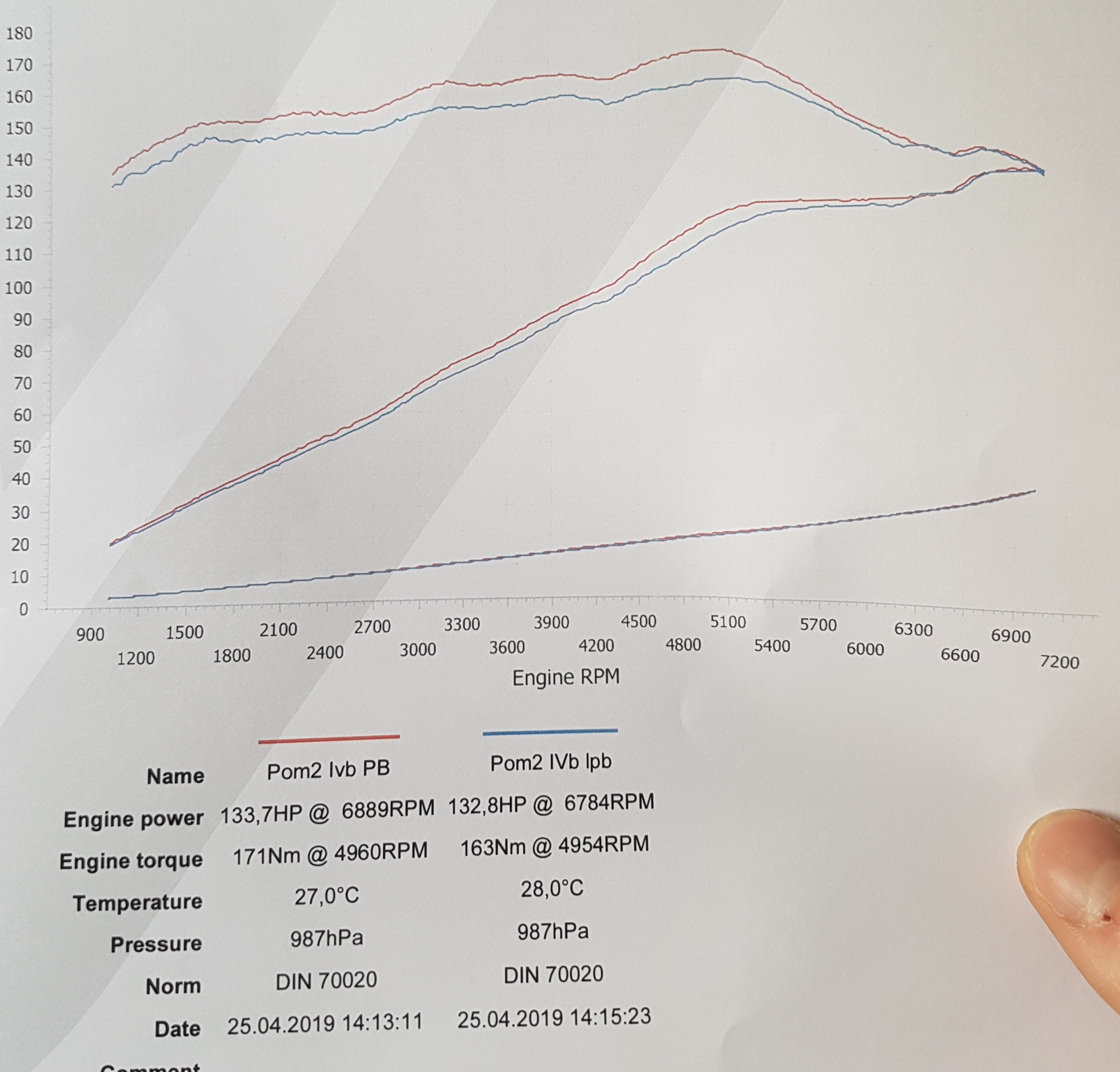

Postprzez s3bo » 25 kwi 2019, 15:57
Dzisiaj autko zostało shamowane ponownie po roku. Powiem tak, nie jest źle porównując z zeszłorocznym wykresem aczkolwiek chciałoby się pełną serię. Może koledzy specjaliści coś podpowiedzą co może być?
A propo od poprzedniego hamowania został wymieniony rozrząd, sondy 2x, zmieniony cały układ zapłonowy i ustawiony jak ma być, zmienione listwy wtryskowe i zbudowany dolot CAI. także tyle rzeczy dało jakieś 8 koni. Ale do szczęścia jeszcze brakuje 6 :) a nawet więcej hehe
dzisiejszy wykres
tutaj sprzed roku

Postprzez Beny » 25 kwi 2019, 16:52
Do serii chyba 10brakuje,96r to jak dobrze pamiętam powinno być 144,polifta wykastrowali o 4 :)
I tak jest dobrze pamiętam jak.miałem kf to tez mi coś 135 wyszło i większość tak miała.Nie myślałeś o KLu?
Posty: 8678 (86/84)
Auto: Mazda 6gh 2.5pb
Postprzez s3bo » 25 kwi 2019, 16:53
Od 92-94 miały 144. Myślałem ale $$

Postprzez chmielu_KL » 25 kwi 2019, 17:04
Ojejku trochę mało koników coś :/ jak dla mnie brakuje porządnego koła jeszcze :) <spoko>
Od: 22 kwi 2014, 16:51
Posty: 1846 (8/20)
Postprzez s3bo » 25 kwi 2019, 17:16
chmielu_KL napisał(a):Ojejku trochę mało koników coś :/ jak dla mnie brakuje porządnego koła jeszcze :) <spoko>
A co jest nie tak z tym kołem? Mi się takie podoba i nie zamierzam zmieniać. Uważam, że 17 jest git, 18 to trochę za duża felga mimo, że wizualnie lepiej wygląda.
Czy mało koników ... Hmm kwestia sporna. Brakuje 6 do serii. Nie zapominajmy, że silnik ma trochę lat.
