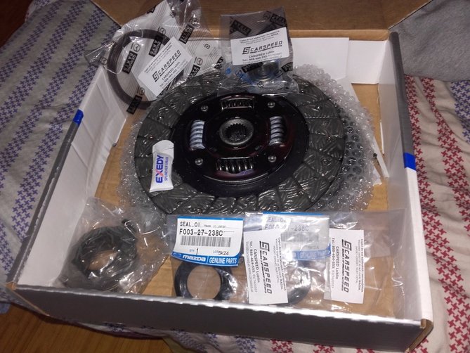

Sprzęgło wymienione.
Wleciał komplet EXEDY, uszczelniacie półosi, wału, łożysko pilotujące i jeszcze jakaś pierdoła.

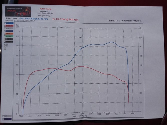

Była hamownia wyszło tyle ile zakładałem czyli słabo ;)
Od: 22 kwi 2014, 17:51
Posty: 1840 (8/18)
Postprzez risto77 » 28 sie 2016, 10:02
Rzeczywiście coś mało <co?>

Postprzez rafał88 » 28 sie 2016, 10:33
Koni mało , NM tez :| Cos tam boli osprzet pewnie.
Od: 8 mar 2010, 19:20
Postprzez Piotr89 » 28 sie 2016, 10:42
Mało nie mało. Moja wypluła 158KM a liczyłem na więcej i kurde nie wiem co jest na rzeczy. Kuleją Vrisy ale chyba cos nie tak jest z tą hamownią... Trochę się wkurzyłem ale zarówno na torze jak i w 1/4mili mazda nie odbiegała od pozostałych KL co by potwierdzało że wyniki są mało miarodajne. Pojadę w najbliższym czasie na hamownię stacjonarną.

Postprzez rafał88 » 28 sie 2016, 10:46
Ile [tiiit]???????? :| Pfffffffff masakra.. Ale tez nie ma sikać bo te silniki maja w serii jak są nowe po 160kunia +/– :P Takze chyba niema źle . A kazdy na seryjnym kompie lata.

Postprzez chmielu_KL » 28 sie 2016, 13:03
Katalizatora nie ma wstawiony tłumik. Dolot jakiś jest, ale nie skończony ;) Spodziewałem się takiego wyniku ;) no trudno jest jak jest ;D niedługo wpadnę na stacjonarną hamownie tak dla porównania.
