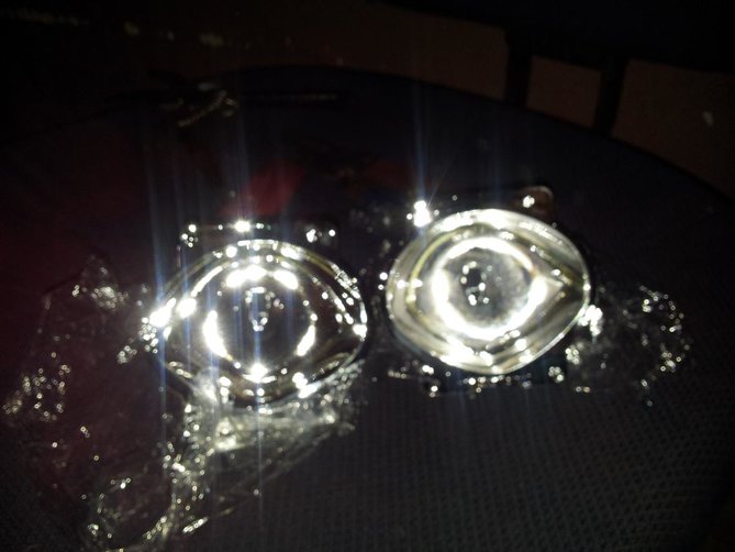

Oczywiście że nie drogo, bezpieczeństwa swojego i bliskich nigdy nie wycenisz w ten sposób.
Mi chodzi bardziej o machnięcie ot tak kasą nie szukając alternatyw, chwilę szukając w internetach można zauważyć iż wychromowanie m2 plastiku kosztuje z 50pln a może i mniej, gdzie takie odbłyśniki to dużo dużo mniej powierzchni, niech sobie firma doliczy marże itd, wiadomo wszystko muszą opłacić, to ile tak naprawdę zarobią % na dosłownie paru-nastu minutach roboty ?
Po za tym, ile to wytrzyma zanim znów zżółknie ? rok – dwa ? ktoś daje gwarancję ? – żeby ładnie wyglądało i się świeciło to i ja sobie spreyem psiknę, ale temperatura i tak zrobi swoje.
Jak już ktoś z was to regeneruje, to mógłby obiektywne porównanie zrobić z ilością światła przed i po, np z lustrzanką z ustawionymi tymi samymi parametrami tj. przysłony, migawką, iso i stałym tym samym balansem bieli. Bo jak słyszę głosy podniecenia "stary ale teraz świeci" nie widząc znaczącej różnicy, to wydaje mi się bez sensu, a placebo zawsze zadziała szczególnie jak z portfela papier wyfrunie.

hikoo napisał(a):Oczywiście że nie drogo, bezpieczeństwa swojego i bliskich nigdy nie wycenisz w ten sposób.
arafal21 i naprawdę to nie jest do ciebie kolego nic osobistego także peace, po prostu wku..wia mnie dookólna tandetna chińszczyzna która rozsypuje się w rękach za którą często płacimy cenę z kosmosu, a alternatyw co najgorsze brak...
sry panowie i panie za OT i lekkie uniesienie

Dlatego tak szukalem zeby nie zaplacic 100zl/szt , tylko 60zl/szt to i tak wg. nie jest tanio
![krzywy :]](./images/smilies/krzywy.gif)
Gwaranacja jest na 12m-cy
PEACE

Jakosc zdjec jest jaka jest, ale nomrlanie bajka. 140zl z przesylka 12m-cy gwarancji. TMC Piekary Ślaskie.
Chyba dosc tanio w porowaniu do innych.

Moim zdaniem trochę na lenia zrobione ale zobaczymy efekt, może wystarczy

mark.87 napisał(a):No ok jeden odblysnik zregenerowany a 2od soczewki czemu nie???A jak by ramke tez dal do galwanizacji z 626 jak by to wygladalo?
To sa od soczewki odblysniki...

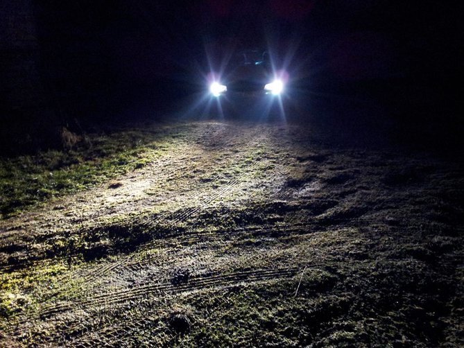

opc123 napisał(a):Długo CI to robili? Bo też jestem zmuszony do rozbierania lamp. Jak mam halogeny właczone to moge bez mijania jeździć i nie ma różnicy..;/
Nie, w srode albo czawrtek nadalem paczke, a pn wrocila.
aa tutaj jakby ktos mial watpliwosci czy cos to daje, zarowka jest zwykla h1 .

Na szczęście kupiłem rozbite lampy i mam 3 "zapasowe" odbłyśniki które poszły do regeneracji – a Mazdalena śmiga na "xenona". Jak będę miał zregenerowane, to będę mógł zrobić zdjęcia (np z jednym wymienionym) dla porównania. Kiedyś już dzwoniłem do Pana Huberta, i też mi wycenił na ok.100 zł za sztukę, z tym że, jak są w kiepskim stanie i się rozsypują "to on je odwraca i ta dziura jest wtedy po drugiej stronie"...
