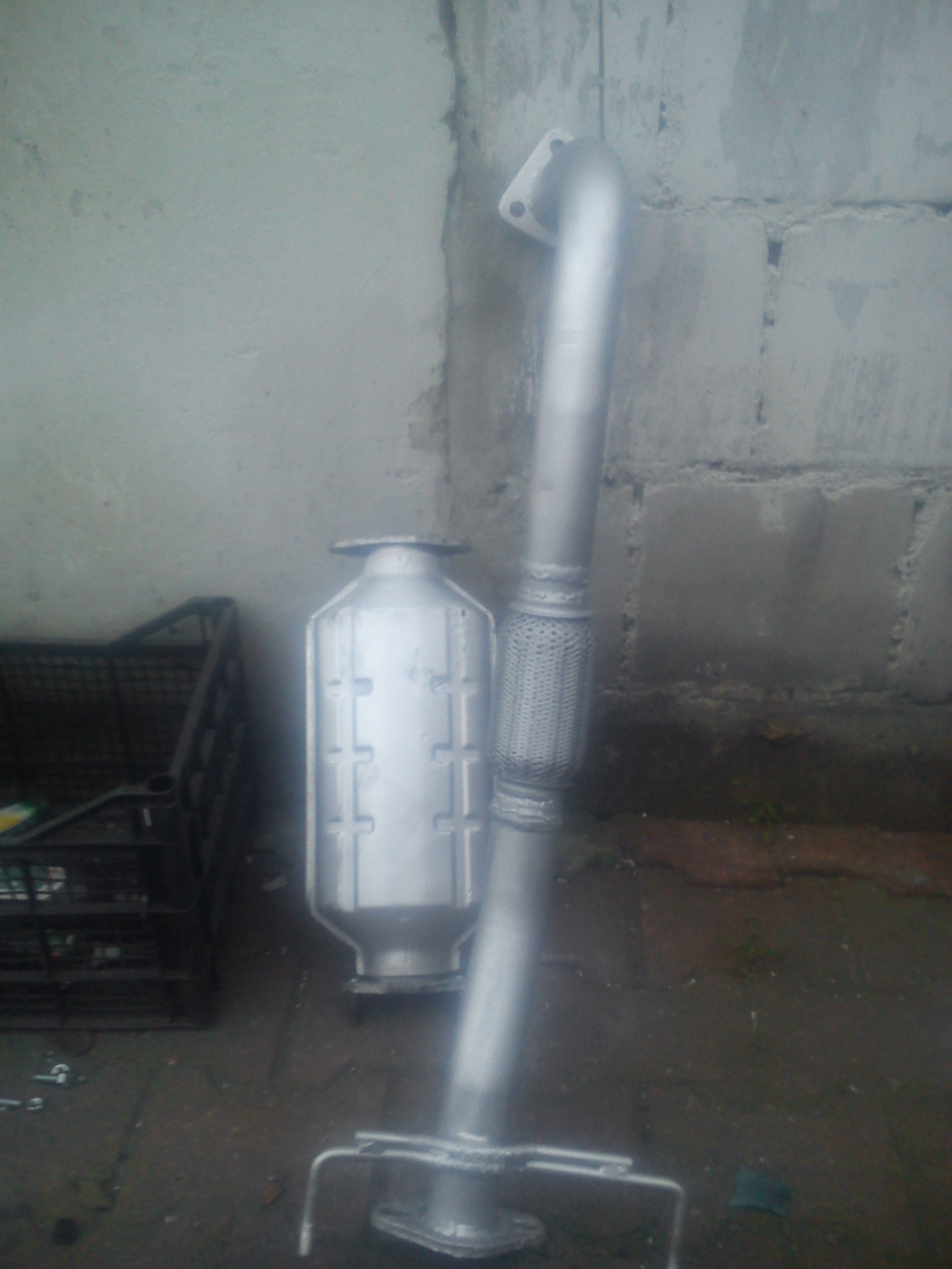

Z nowości, rozsypała się plecionka wydechu, która została zastąpiona inną plecionką bodajże z Audi 2.8( dzięki uprzejmości kolegi ze szrotu <spoko>) ponadto wyleciał kat- przez co auto jakby ładniej śpiewa <serduszka>
Zaczyna być słyszany lewy przygłup :P , a ponadto znalazłem przyczynę popukiwania przy starcie i zmianie biegów i nie jest to skrzynia, a zewnętrzne łożysko podpory półosi podtrzymujące koszyk półosi...
naprawiony i odmalowany wydech

Po wycieciu kata to pewnie ja odmulilo troche, ale nie sluchac zeby jakas glosniejsza byla, u Kuby glosniej od razu bylo

Fakt, u mnie po wycieciu katalizatora dzwiek zmienil sie moim zdaniem na gorsze.

Wycięcie kata w moim przypadku w FP raz, że zmieniło dźwięk, a dwa to wydech zaczął gwizdać przy mocniejszych sprintach itd :) Teraz w KLu mam pełną serie, z katami, jest aksamitna cisza, wewnątrz tylko słychać dolot i Vke jak pomrukuje :D

U mnie praktycznie nic nie było dłubane, po prostu zamiast katalizatora została po nim sama puszka, stąd też całkiem miły metaliczny pomruk, ale jest to prawie niesłyszalne w środku. wcześniej przez uszkodzoną plecionkę wydobywały sie różne basowe pomruki, a gdy silnik schodził z obrotów, było słychać wystrzały spalin rodem z WRC hahaha
