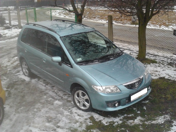

A oto ona:
Mazda Premacy CP FP 1.8 101KM 157NM 2002r przy zakupie 126tys. potwierdzone książką serwisową. Spalanie 10,5L LPG przy delikatnej jeździe po mieście, przy agresywnej 12L LPG. Maksymalna prędkość uzyskana przeze mnie na trasie 180km/h a spalanie w tym momencie 16L PB. Wyższe prędkości tylko na PB (trzeba oszczędzać silnik).

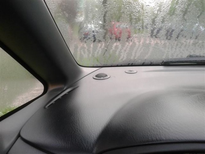

-głośniki helix B 62C z gwizdkami które wpasowały się ładnie pod szybą i grają wyśmienicie

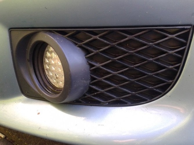

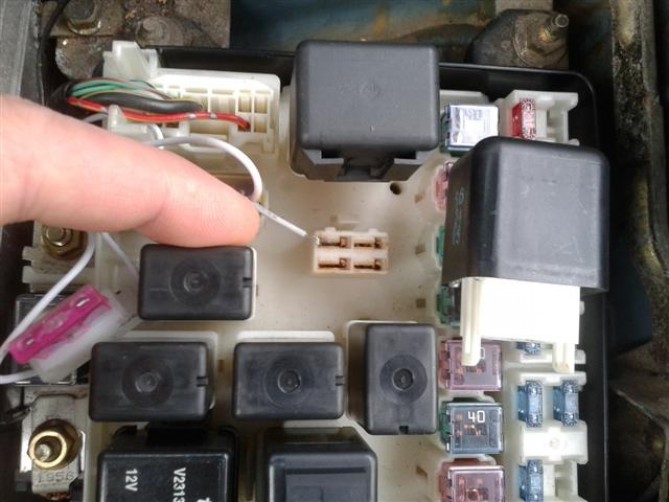

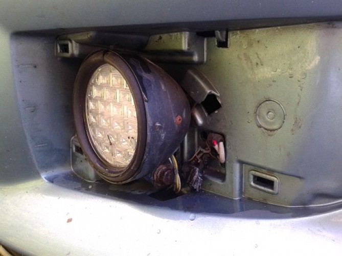

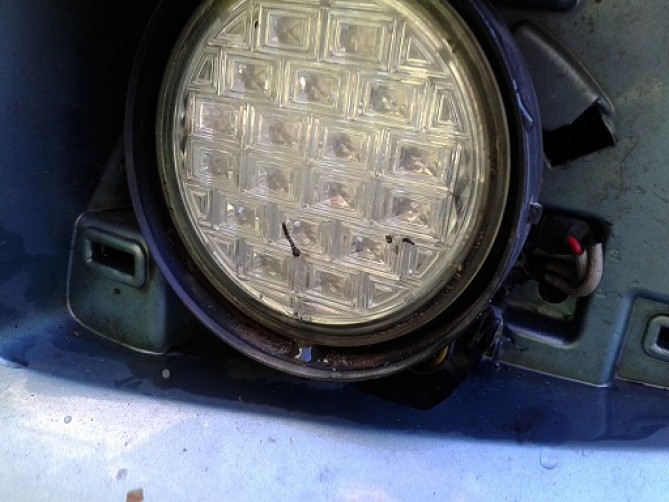

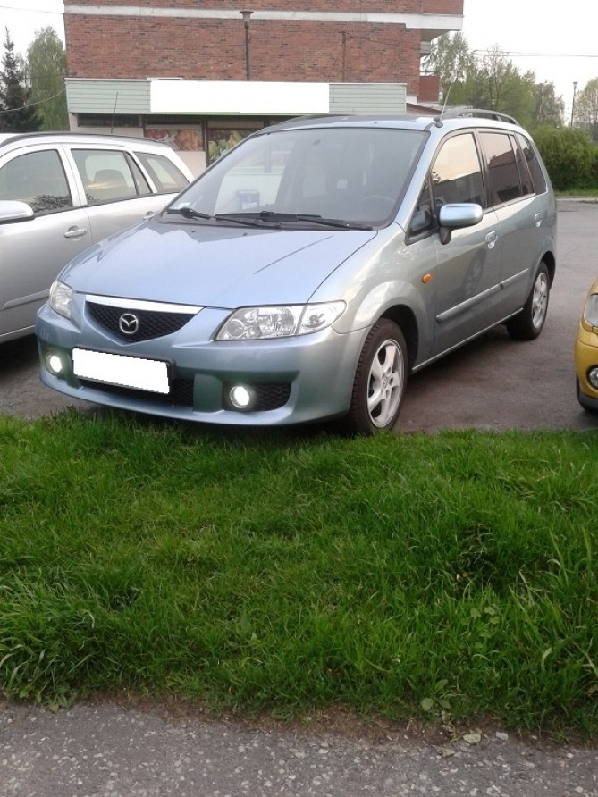

-LEDy do jazdy dziennej w miejsce halogenów przeciwmgłowych

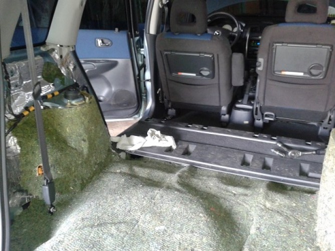

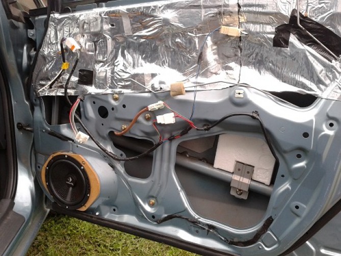

-wygłuszenie przednich drzwi dla poprawy dźwięku głośników (kolosalna różnica a wygłuszenie robione po kosztach)

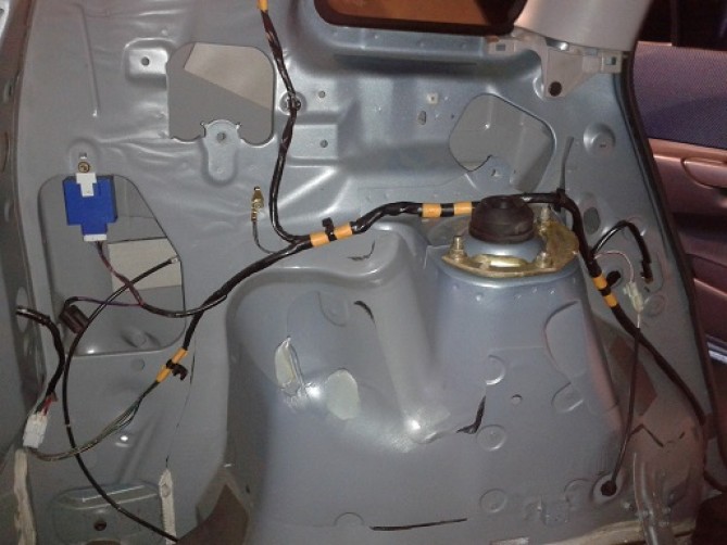

-wygłuszenie tylnych nadkoli i podłogi

No i czas na wyrywkowe zdjęcia z prac przy mojej Premacy. Pierwszy raz wygłuszałem drzwi więc nie jest to zrobione tak solidnie jak powinno. W bagażniku się bardziej postarałem bo wiedziałem już co i jak. Nie posiadam aparatu więc zdjęcia są robione telefonem dlatego przepraszam za jakość. Słowa krytyki mile widziane <oczko>.

wygłuszanie drzwi
niewygłuszone tylne nadkola
tylne nadkola i bagażnik po wygłuszeniu
z LEDami
gwizdki

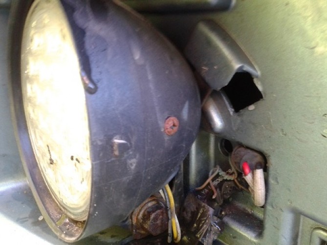

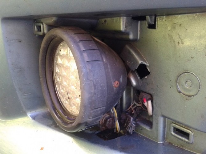

LEDy w jednej z nóżek przekaźnika, nie miałem dostępu do prądu więc nie lutowałem. Mam teraz plug & play :) wypinam je kiedy chcę

Co do wygłuszenia to jestem bardzo zadowolony. Już nie słychać szumu opon przy zmianie nawierzchni. Tył jest głuchy ale ta ściana grodziowa mnie korci :P ją też trzeba wygłuszyć. Jutro jade porobić tłumiki i zobaczymy czy jest poprawa.

Co do wygłuszenia to drzwi zostawiłeś tak jak na zdjęciu czy coś jeszcze robiłeś, bo takie wygłuszenie nic nie daje. Widzę że dałeś dystans z mdf'u to idziesz w dobrym kierunku. Kup ciut więcej mat do wygłuszenia i wygłusz całą blachę od wewnątrz drzwi, następnie weź blache tak z 1mm lub jakiś laminat i zasłoń otwory technologiczne w drzwiach. Na to wszystko daj dopiero matę i ciesz się dźwiękiem (coś to u mnie masz zdjęcia z robienia drzwi). Koszt niewielki a korzyści niewyobrażalne. Głośniki zejdą duuuużo niżej, poczujesz bass i dynamikę w głośnikach bo w takich warunkach jak teraz mają to się męczą. Zresztą sam zobaczysz. Helixy grają pod samym radiem? Jak wrażenia nie jest za cicho?

Jak napisalem zaraz nad zdjęciami: "wyrywkowe zdjęcia z prac". Nie zostawiłbym tak drzwi :P są całe wyciszone :) o blasze nie pomyślałem. A na wzmacniacz przyjdzie jeszcze czas bo do tego trzeba by kable wymieniac na 2,5mm zeby zmniejszyć rezygnację. A zdjęcia chętnie zobaczę :)

bardzo fajne modyfikacje :) możesz pokazać to radyjko jak siadło w środku ?? No i skąd wziąłeś "+" do instalacji świateł dziennych, możesz napisać gdzie i jaki kabel ?

Mam zrobiony taki ala próbnik. Żarówka na 12V i dolutowane do niej 2 drutki. Jeden koniec daję do masy, a drugim szukam zawsze +. No i znalazłem pod maską w skrzynce bezpiecznikowej. Jutro zrobię zdjęcie który to i radyjko też. Wiem że kupowałem ramkę pod radio z premacy sprzed liftu z zegarkiem. A że wisiała wtyczka to podłączyłem i mam zegarek :) Ramka chyba 30zł kosztowała na alledrogo. Chciałem pobawić się jeszcze sterowaniem z kierownicy, ale jakoś tak bardzo mi na nim nie zależy.

Postprzez manwe » 28 kwi 2014, 21:28
fajny patent :) czekam na zdjęcie bo w majówkę chcę ogarnąć światła dzienne ale nieco inaczej. Myślę o wykorzystaniu seryjnych halogenów ale jak się uda opiszę w swoim temacie.

Postprzez daniello001 » 29 kwi 2014, 06:29

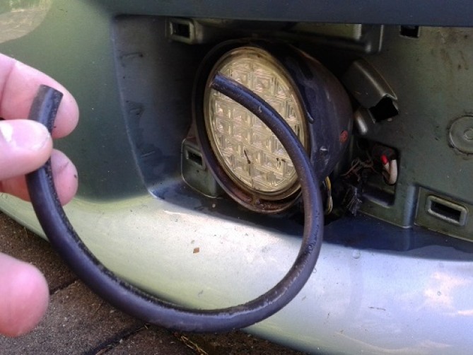

Zdjęcia dodane. Ja wykorzystałem główne obudowy halogenów i musiałem użyć wężyka gumowego do pozbycia się szpary między kołnierzem który się nakręca na halogen a samym ledem. Efekt? Uszczelniłem tak że woda się tam już nie dostanie a i wygląda jak oryginał :P

czyli zwyczajnie wetknięty przewód w tę lewą górną szczelinę i tyle... nie bałeś się zwarcia? ta nóżka nie ma tak że jej lewa strona to plus a prawa to minus czy się mylę ?

Pewnie tak jest ze minus po prawej. Przyznam sie... z zawodu i ze szkoły jestem elektrykiem i nigdy nie miałem zwarcia. A jak dorwę lutownice do dolutuje drut od spodu gniazda przekaznika a wyjdę konektorkiem lub na listewke wago ktora opisze "po kluczyku". Wiem ze teraz to troche fuszerka
