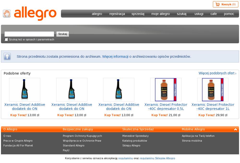

Dolej jeszcze jakiś depresator do zbiornika.
Nie zaszkodzi :)

a co polecasz? Ty jaki środek lejesz?

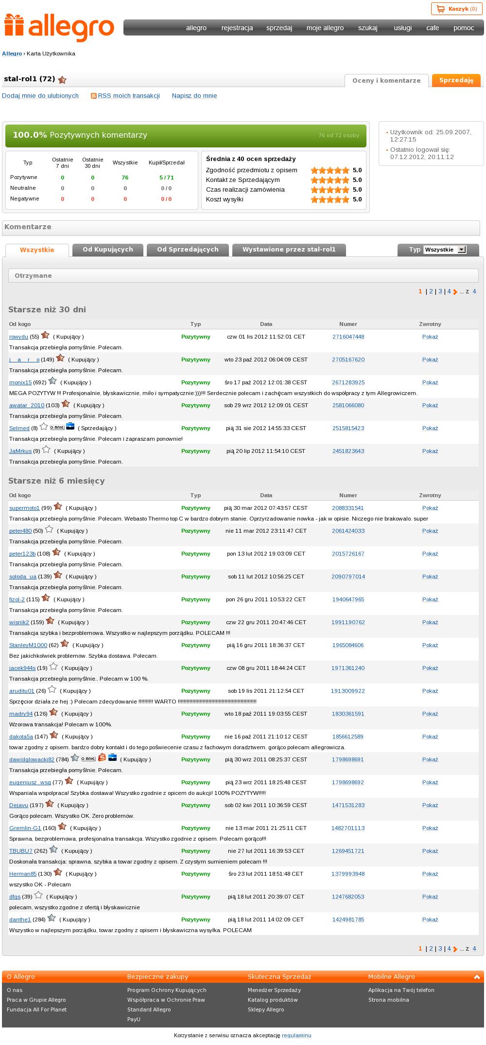

Jeśli nie masz sterowania to na Allegro jest gościu stal-rol1 który ma tanie i nowe części do Webasto. Możesz sobie zamontować jedynie pilota i też będzie działało.
