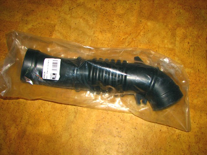

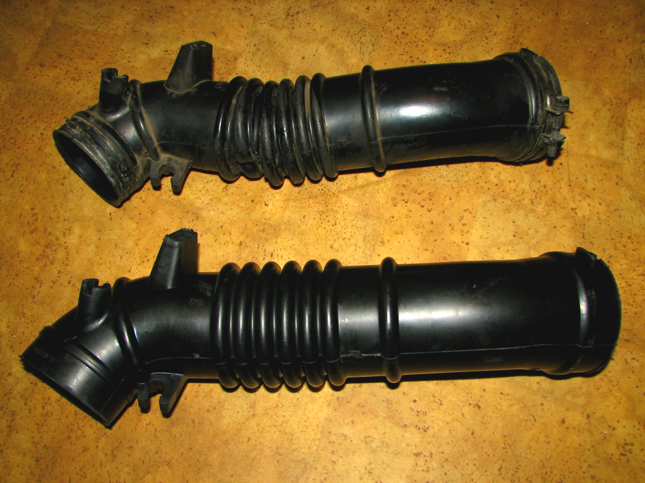

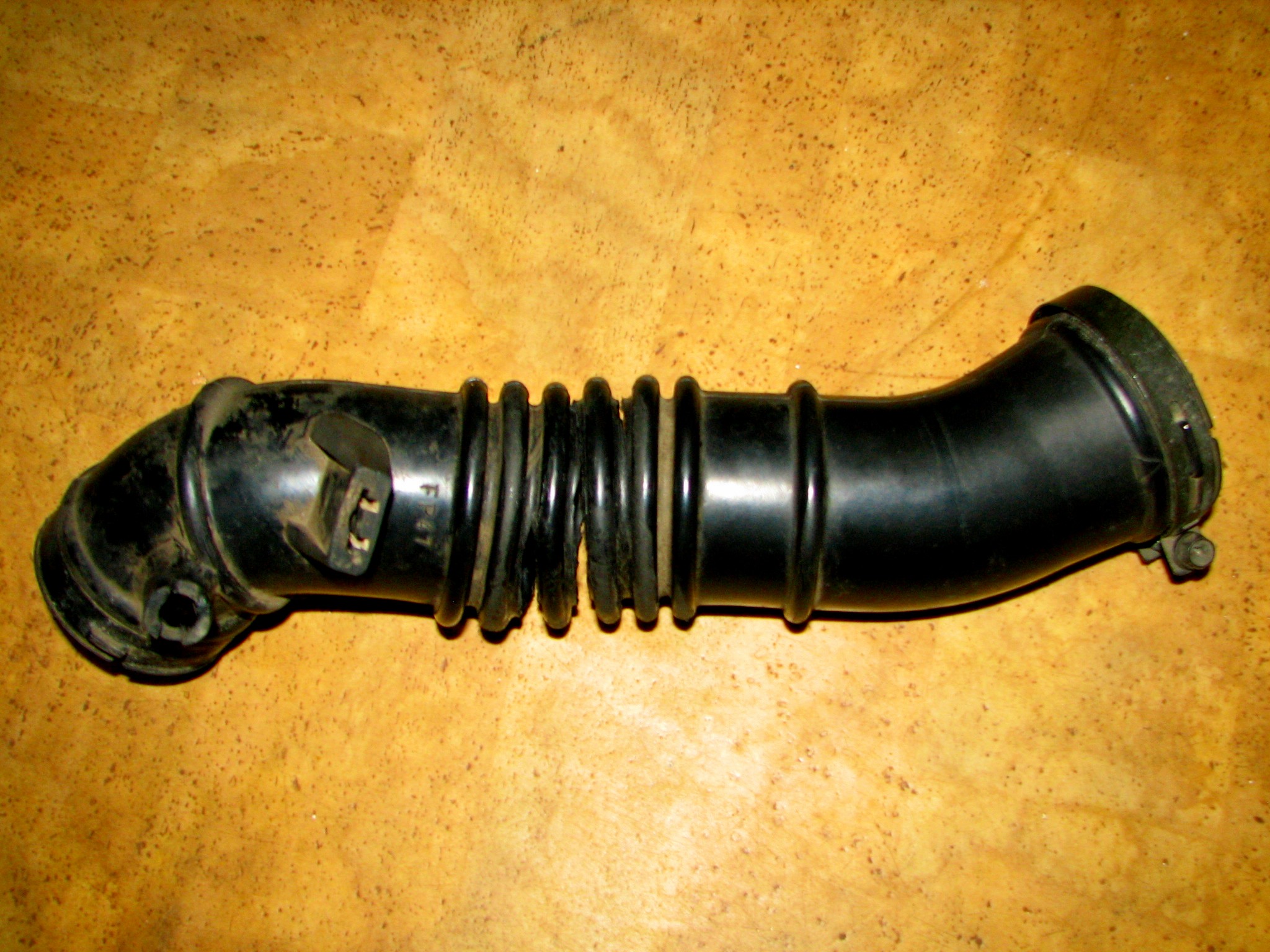

Ostatnio miałem problemy z płynnym ruszaniem – auto tak jakby się dusiło podczas dynamiczniejszego ruszania. Wstępnie obstawiałem sprzęgło, choć nie było innych objawów jego zużycia – podczas jazdy nie był odczuwalny jego uślizg. Zaświeciła się też kontrolka "check engine". Po odczycie na kompie wyszło że jest uboga mieszanka i to na Pb, a nie jak podejrzewałem na LPG. Zresztą problemy z płynnym ruszaniem sprawdziłem na obu rodzajach paliwa i faktycznie było tak samo. Kasowanie błędów, wiadomo nic nie dało, błąd wyskakiwał znowu po przejechaniu około 150-200 km. Po jakimś czasie pojawiły się nierówne obroty na biegu jałowym, tzn. najpierw falowały, potem zaczęły spadać nawet poniżej 500 obr/min, aż w końcu nawet zgasł podczas jazdy w momencie przełączania biegów. Szukałem, szukałem...przyczyny, aż znalazłem <spoko> – pęknięty wąż dolotu powietrza do kolektora ssącego. Dokładnie to nie mała dziura na "harmonijce", która zapewne powstała w wyniku zużycia samego materiału jak i jego wieku, tworzywo z jakiego wykonany jest wąż w wyniku wyższej temperatury z czasem stwardniało, nie było już tak elastyczne, a w wyniku drgań przenoszonych z silnika wąż pękł.
Poniżej fotka pękniętego węża po zdemontowaniu – "harmonijka" dosłownie w rękach się rozpada.
Zacząłem szukać, ale ceny takiego nowego węża do mazdy na necie przerażają ( z przesyłką nawet 190 zł na Alle... – masakra <wow> ), kupić używany – nie wiadomo jak długo na nim pojeżdżę? W końcu znalazłem tańszą opcję – zamiennik polskiej firmy TEDGUM, zapodaję link do ich katalogu: http://tedgum.pl/pl/katalog.html numer katalogowy części: 00392206, cena: 105zł. Mnie z zaprzyjaźnionym sklepie udało się kupić za 95zł. Praktycznie wąż niczym się nie różni od oryginału, długość, średnica i wszystkie wyjścia jak i kształt ma taki sam.
Fotka węża po zakupie:
A tu porównanie starego i nowego węża:
Montaż poszedł gładko, jedynie trzeba uważać na wężyk podciśnienia, bo plastikowy króciec siedzi mocno w starym wężu i łatwo go urwać, bo jest kruchy – u mnie tak się stało i dorobiłem taki sam, tyle że z rurki miedzianej.
Ważne, że teraz wszystko gra i buczy, premka jakby dostała wigoru – zapewne w wyniku poprawnego składu mieszanki paliwowo-powietrznej (nie dostaje już "lewego" powietrza).

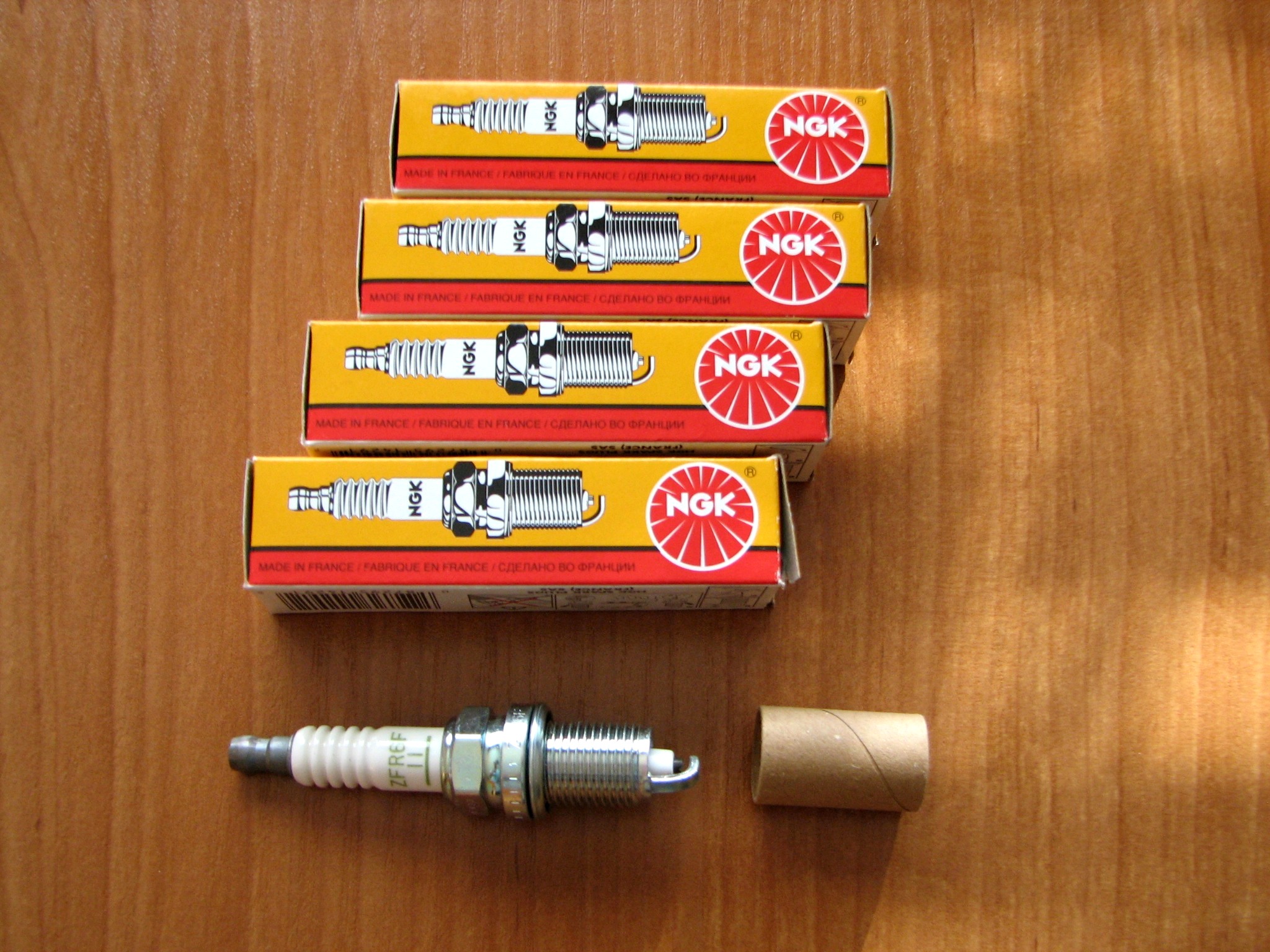

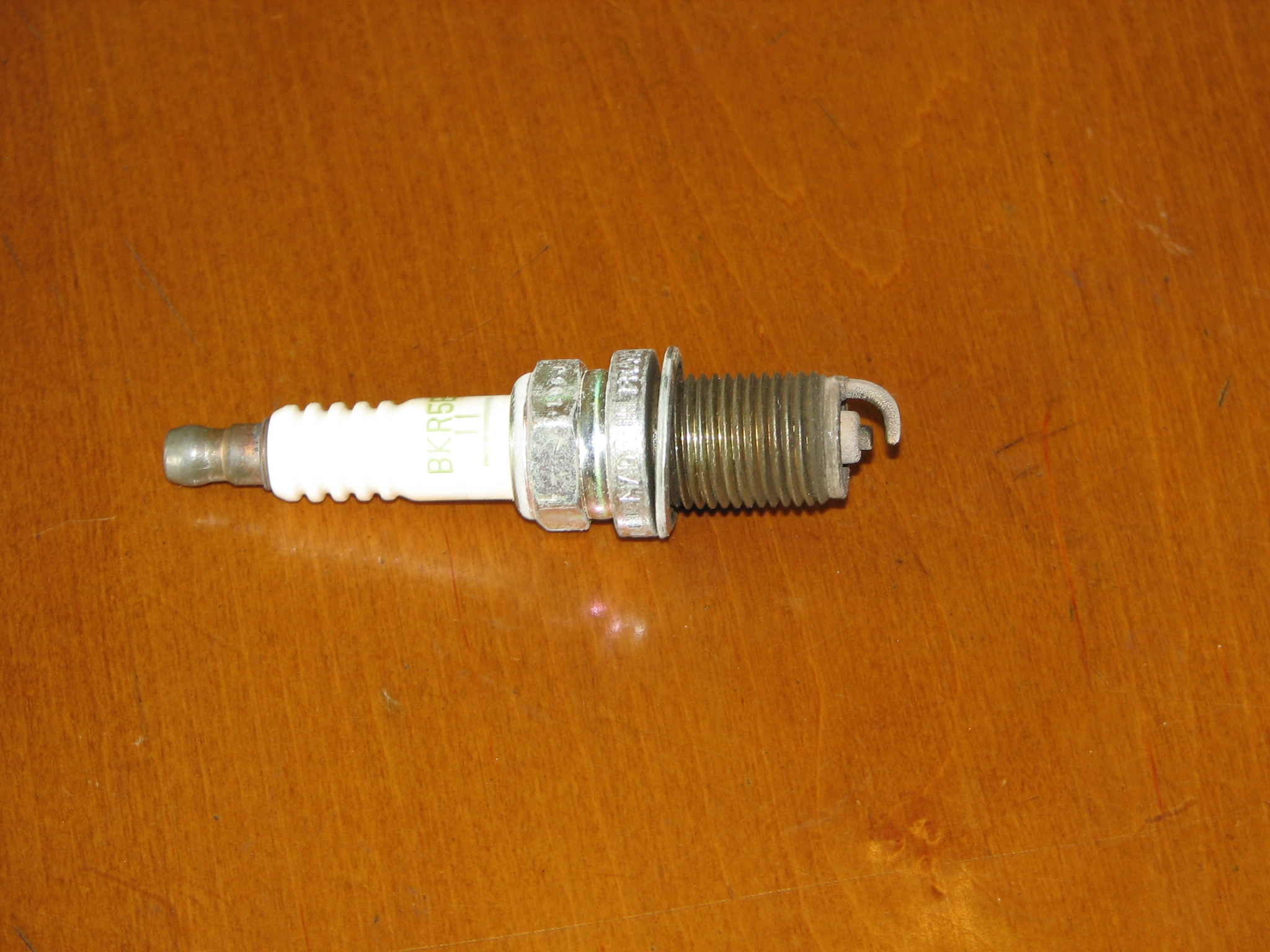

Ostatnio wymieniłem świece zapłonowe – bo terminowo czas to był najwyższy. Po wyciągnięciu świec okazało się, że nie jest źle – wszystkie 4 szt. suche, a elektrody koloru siwo-różowego.
To jedna z nich:

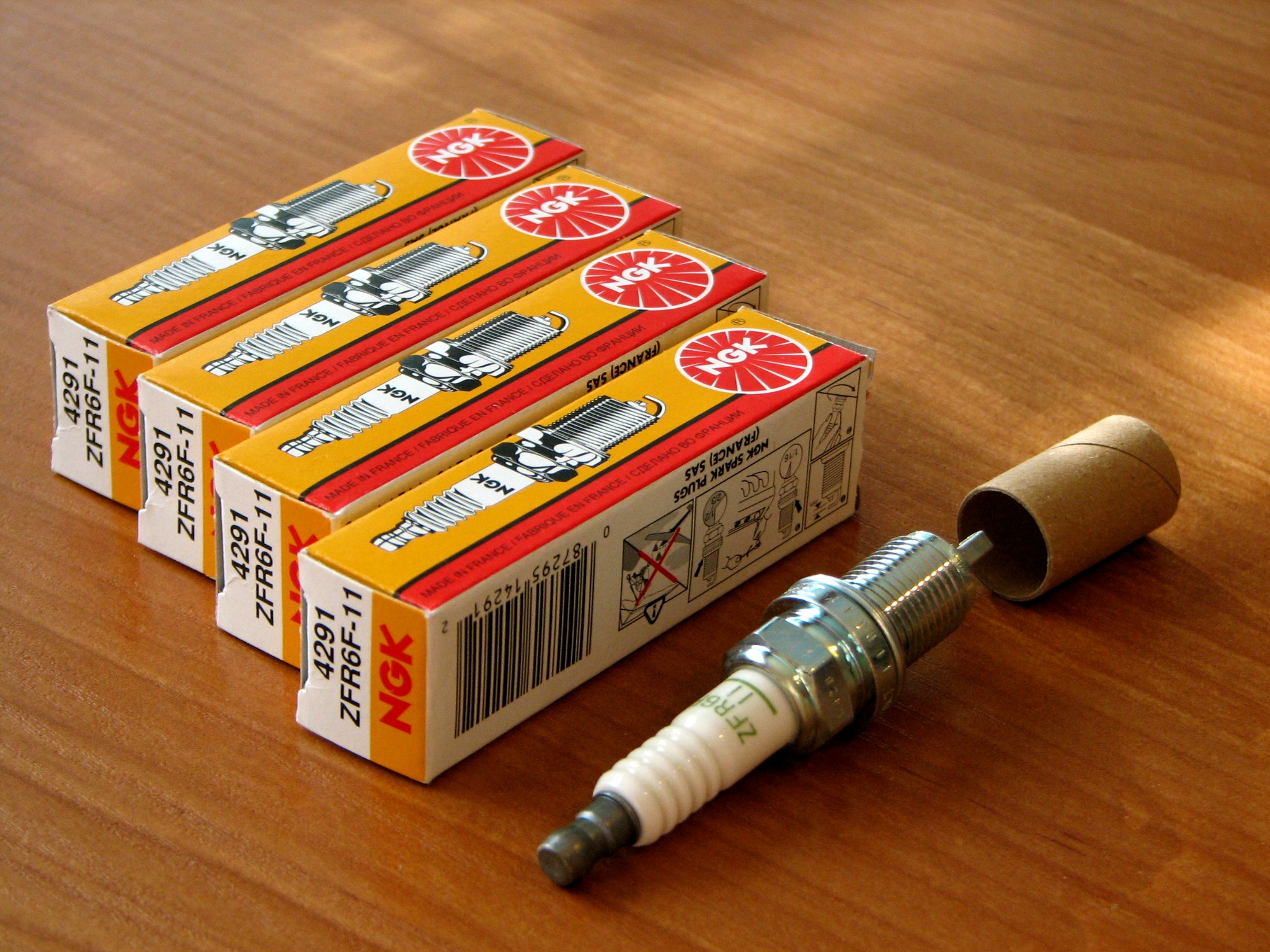

Założyłem również firmy NGK ZFR6F-11, nr kat. 4291 – dedykowane pod ten silnik.
Silnik przed wymianą pracował dobrze, teraz również jest ok. ... i oby jak najdłużej mnie nie zawiódł <diabełek>

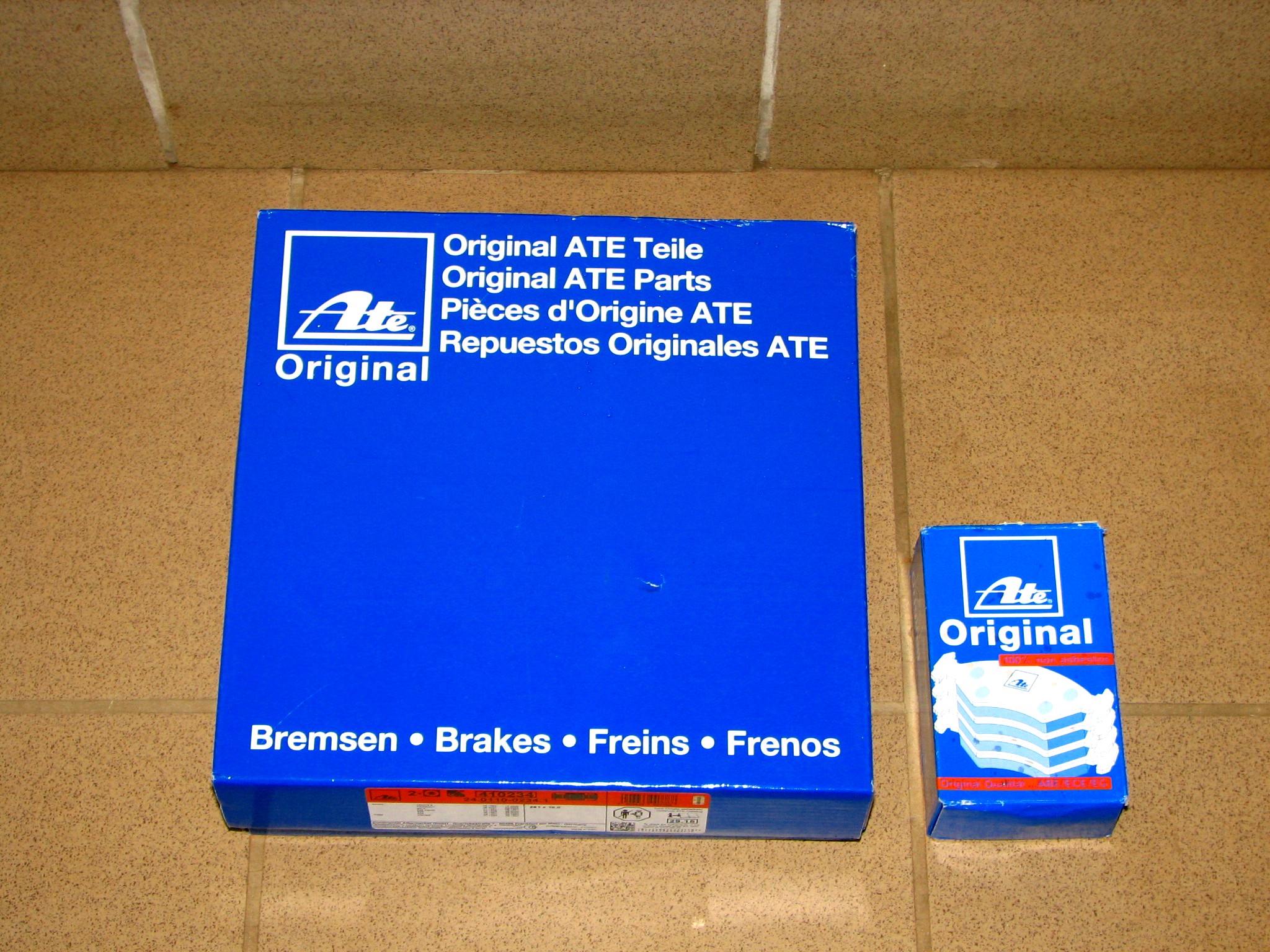

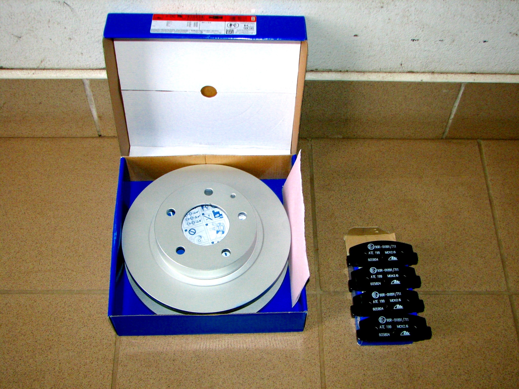

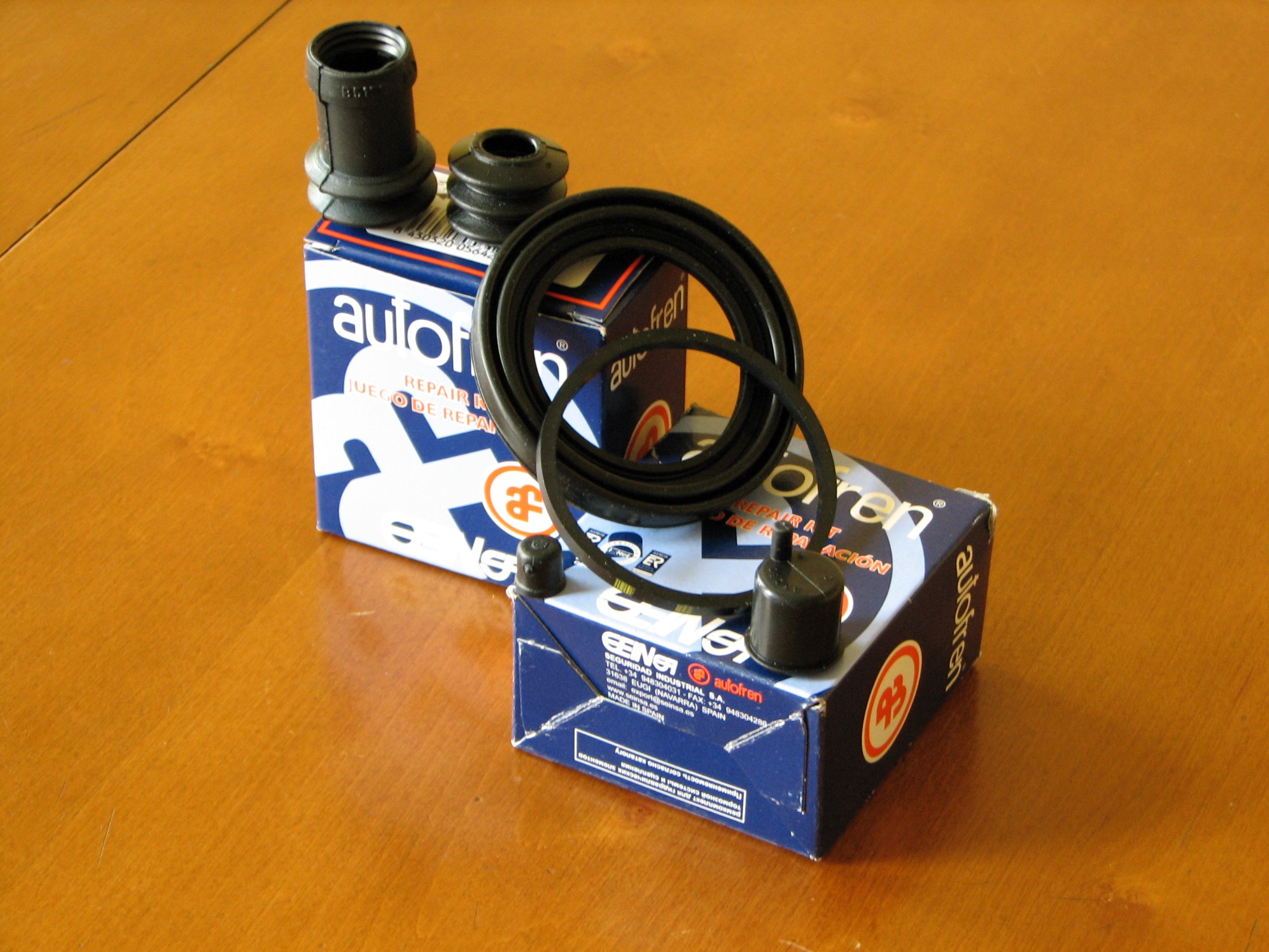

Po wyjazdach urlopowych nadeszła pora wymiany tarcz i klocków z tyłu. Za radą znajomego mechanika kupiłem zestaw firmy ATE – myślę, że się na nich nie zawiodę <spoko>
Fotki z zakupu:
Do tego zestaw naprawczy do zacisków – wszystkie osłony gumowe na nowe :D
A tak nowy zestaw prezentuje się już po zamontowaniu:

Postprzez rafał88 » 7 sie 2016, 08:48
ATe chyba lepiej sie nie da wybrac <spoko> Napewno bedziesz zadowolony :)
