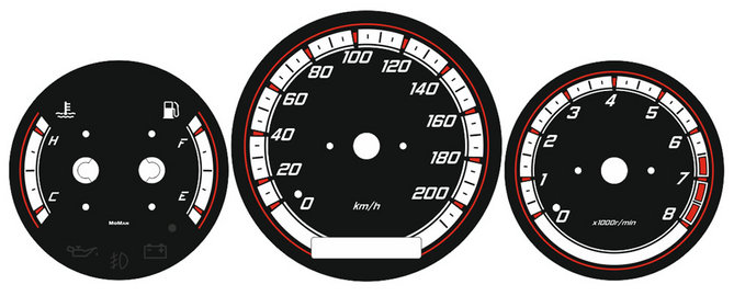

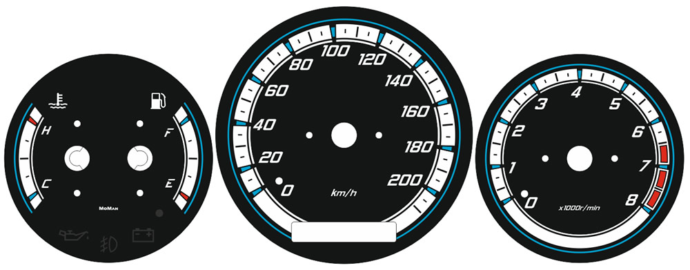

Wkrótce autko dostanie odświeżony licznik poniżej zamieściłem zdjęcia projektu nowych tarcz indiglo, zastanawiam się która kolorystyka będzie się lepiej prezentowała, podświetlę na pewno na niebiesko, tylko teraz kwesta którą wersje kolorystyczną zastosować, jak sądzicie <co?> . Całość uatrakcyjni chromowana ramka dookoła tarcz taka jak w nowszych egzemplarzach disela i niektórych benzynowych <ok> .

ja ci nie podpowiem którą wersję masz wybrać bo to kwestia gustu

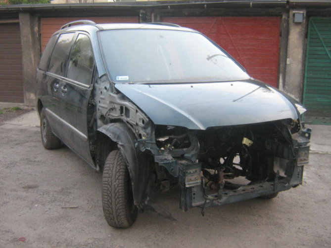

Postprzez Creasy » 29 kwi 2013, 22:10
Ciepło się zrobiło, więc i prace ruszyły do przodu :) mam troszkę pomysłów o czym niebawem, na bieżąco też będę przygotowywał relacje z poszczególnych prac... Na chwile obecną wygląda to tak, widok przeraża, a i zastanawiam się czy wszystko zapamiętałem jak skręcić ;P zaraz po długim weekendzie zgarnia ją lakiernik i odbiorę silnik ze szlifierni :)

Postprzez Creasy » 3 maja 2013, 08:42
sokoli_majster napisał(a):Hej!
Jak już wszystko rozkręciłeś to zamieniasz przód na poliftowy? (lampy+zderzak+nadkola) :>

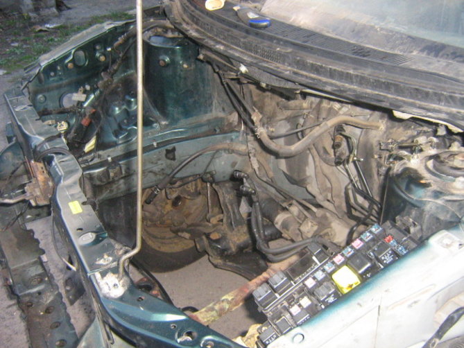

nie mam dostępu aby sprawdzić zgodność tych elementów, wiec zostanę przy starej konstrukcji :) tym bardziej że grill kupiłem przedliftowy, rozkręciłem gdyż idzie wszystko do lakierowania, i niestety zderzak muszę kupić zderzak nowy bo miał drobną stłuczkę o której nawet nie wiedziałem :( muszę też poprawić przy wahaczu śruby gdyż ktoś je kiedyś nieumiejętnie wymieniał i pewnie kilka innych tematów wyjdzie o których jeszcze nie wiem, a do aso to już mi się nie chce dzwonić gdzie za układ wydechowy chcą blisko 12tyś zł. Taki sam układ na zamówienie z nierdzewki to koszt ok. 2.2 tyś zł z montażem.

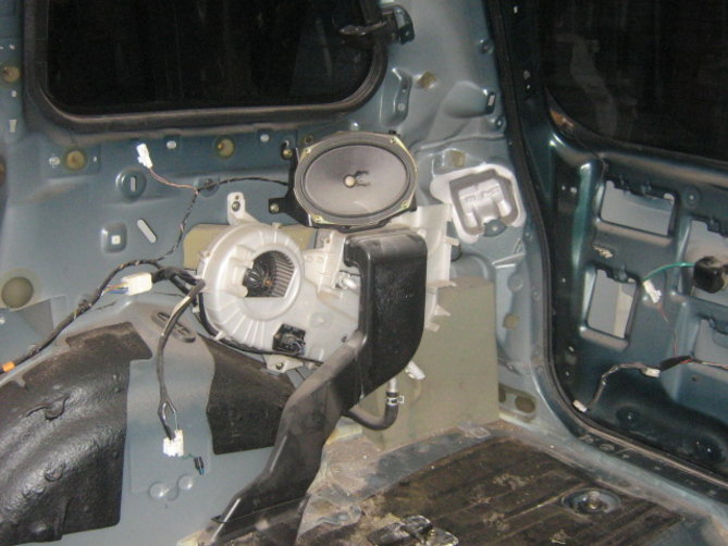

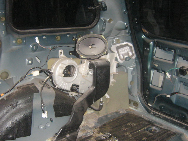

Creasy napisał(a):przygotuje też instalacje pod jakiś zestaw multimedialny
Wiesz gdzie oryginalnie sub był montowany?
Może BTW masę rozprowadzisz?
Tak w ogóle, to niezły wybebesz zrobiłeś ;–)

Postprzez alk80 » 5 maja 2013, 11:10
enkai napisał(a):Wiesz gdzie oryginalnie sub był montowany?
jeśli dobrze sobie przypominam to po przeciwnej stronie jak jest tylny nawiew
