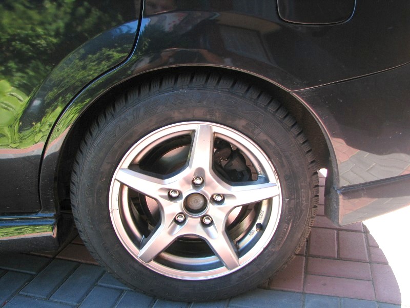

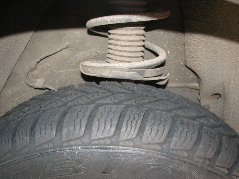

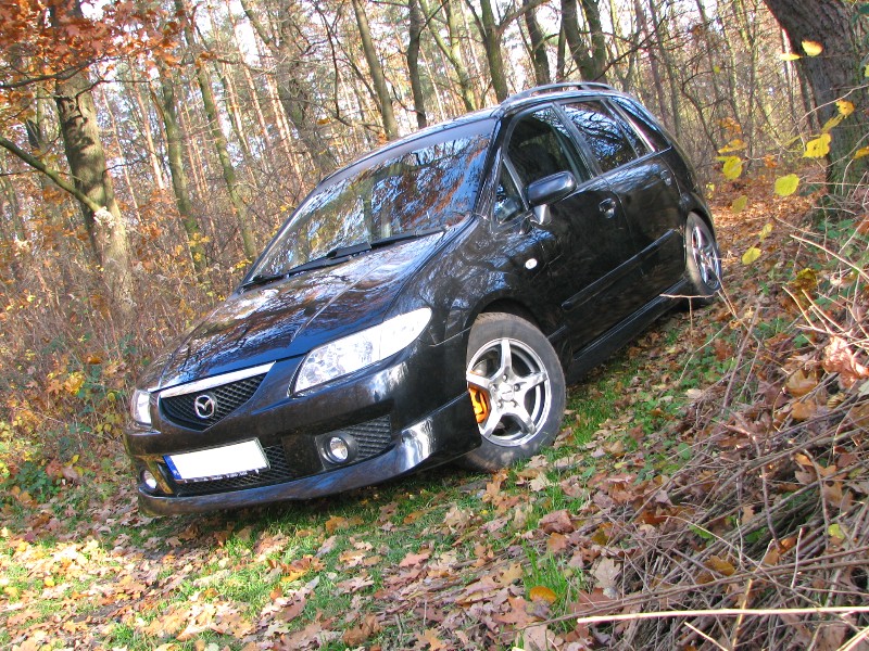

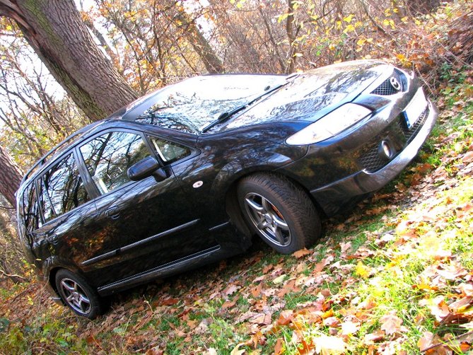

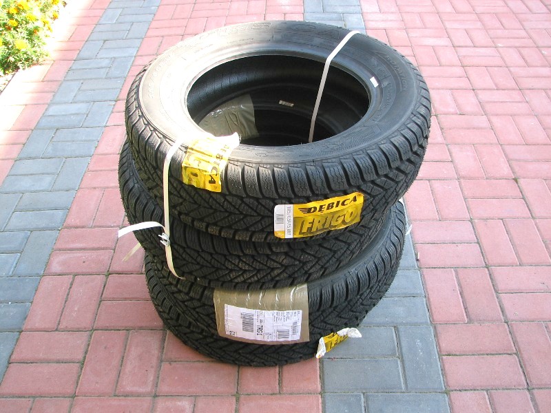

Po głębokich przemyśleniach dotyczących rozmiaru opon jakie mam kupić na zimę do mojej PREMACY, zaryzykowałem i kupiłem 185/65/15 DĘBICA FRIGO II. Ryzyko nie wiązało się oczywiście z marką opon, bo w tej cenie akurat te opony wychodzą nie tak źle. Chodzi oczywiście o rozmiar, jak wiadomo w PREMACY rozmiarem zalecanym pod koła 15" są 195/55/15 lub 195/60/15. Ja natomiast mając na uwadze fakt, że moja PREMACY jest z lekka obniżona chciałem na zimę choć odrobinę ją podwyższyć co by za pług śnieżny nie służyła :D Stąd po zapoznaniu się z różnymi informacjami jakie to rozmiary opon "podchodzą" a jakie nie z powodu głównie ocierania z tyłu o dolną osłonę kielicha amortyzatora. Zdecydowałem się na zakup rozmiaru 185/65/15 – czyli opona jest węższa o 1cm ale średnica koła większa o 2cm od tych kół co teraz mam na lato 195/50/16. Mazda w sumie powinna "stać" wyżej o około 1cm, w rzeczywistości jest chyba trochę więcej, i co najważniejsze opona z tyłu nie ociera o kielich amortyzatora, choć bardzo mało brakuje (około 0,5cm).
Fotki z zakupu kompletu zimówek:
Dalej fotka (na podniesionym lewarku) ile zostało do kielicha – po opuszczeniu odległość jest jeszcze mniejsza, ale na szczęście nic nie ociera :) A na kolejnych fotach, próbnie założone jedno koło, żeby zobaczyć jak będzie wyglądało już z docelową oponą, no i sprawdzić, czy nie będzie ocierać.
Wniosek:
185/65/15 – "wchodzi" do PREMACY, na styk ;) Może balon z lekka jest, ale w końcu to setup na zimę, więc opony są węższe a koła z lekka wyższe – i oto mi chodziło <spoko>

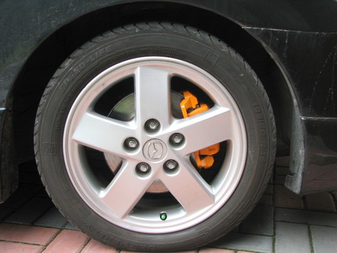

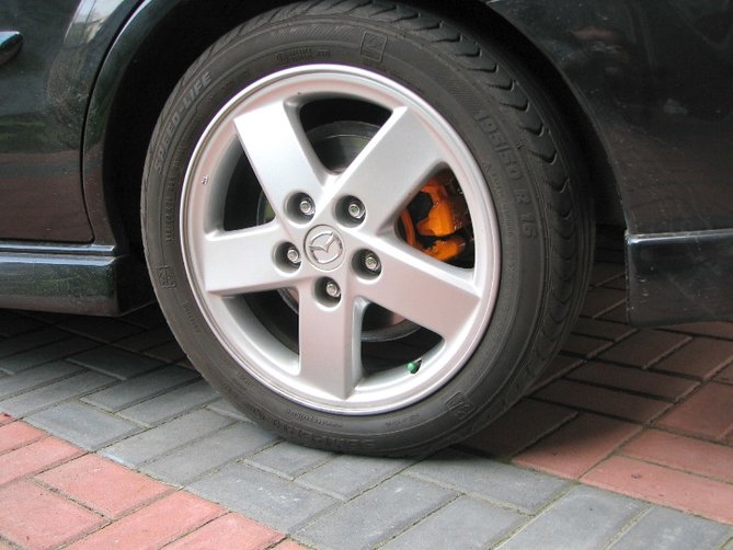

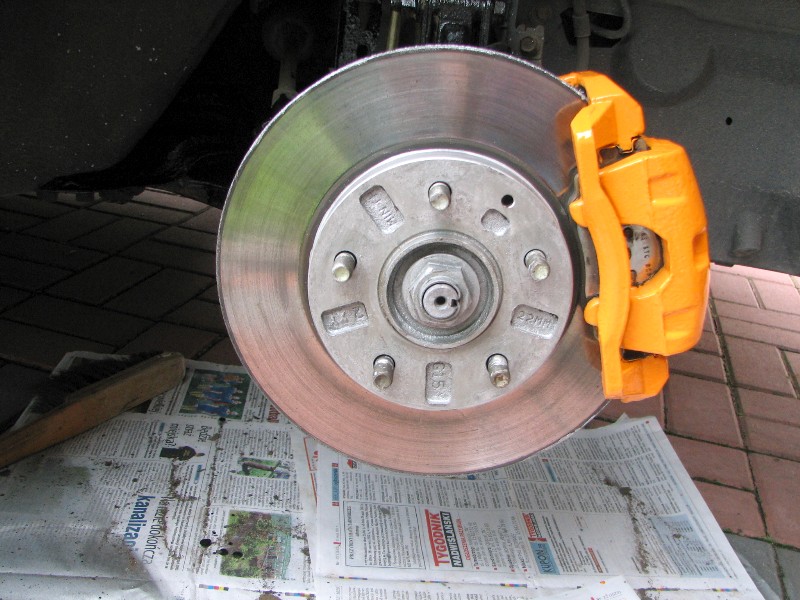

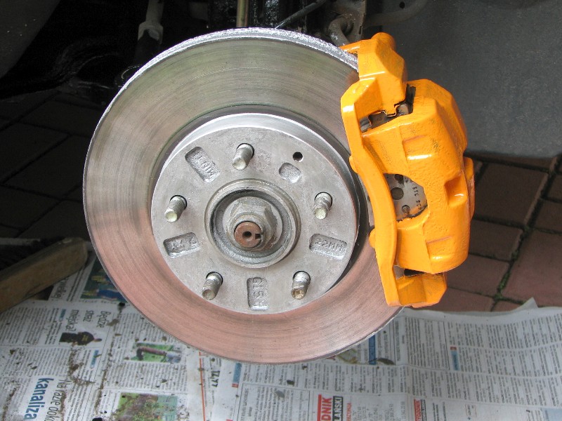

Mała fotorelacja z malowania zacisków w mojej PREMACY (robiona jakiś czas temu w tym momencie mazda ma już setup zimowy):
Zacisk – lewy tył przed czyszczeniem i malowaniem:
Tu już po całej operacji, czyli 2 krotnym malowaniu zacisków, i odświeżeniu piasty, osłony tarczy oraz podmalowaniu na czarno elementów zawieszenia:
A tu już jak to wygląda po założeniu koła:
Tak samo potraktowałem przednie zaciski, tu fotka po położeniu 1 warstwy farby:
Tu po pomalowaniu końcowym:

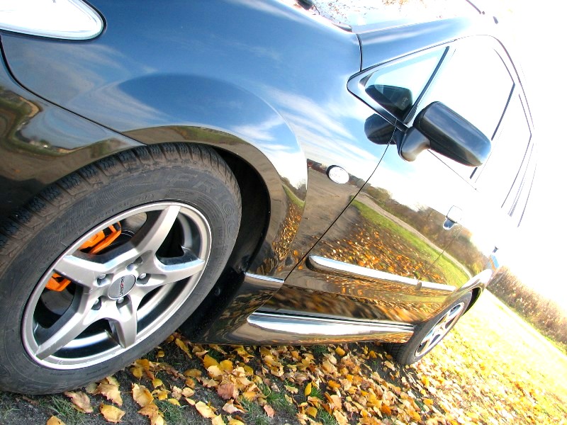

A tu jak prezenci się już po założeniu koła:
Zaciski malowane były 2 razy farbą olejną w kolorze jasny pomarańcz – miałem różne wizje co do wyboru koloru (czerwonego nie chciałem, bo już oklepany, a żółty za żółty <oczko> ), ale ostatecznie wygrał ten, i myślę, że to nawet dobry wybór, bo ładnie kontrastuje z czarnym lakierem auta no i rzuca się trochę w oczy wśród tej czerni :D
Jeśli ktoś ma obiekcje co do wytrzymałości tej farby, to od razu dodam, że tak samo malowałem ładnych parę lat temu zaciski w oplu astrze i do tej poru mimo upływu czasu nic się nie dzieje z farbą, spokojnie wytrzymuje wyższe temperatury.
Jak już wyżej wspomniałem, korzystając z okazji, wyczyściłem wcześniej wszystkie nadkola i odnowiłem część elementów zawieszenia, oraz piasty i osłony tarcz – wszystko zajęło mi w sumie 2 popołudnia.
Ostatnio edytowano 24 lis 2015, 10:02 przez Jey, łącznie edytowano 1 raz

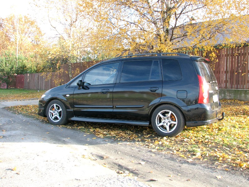

A teraz z innej beczki <oczy>

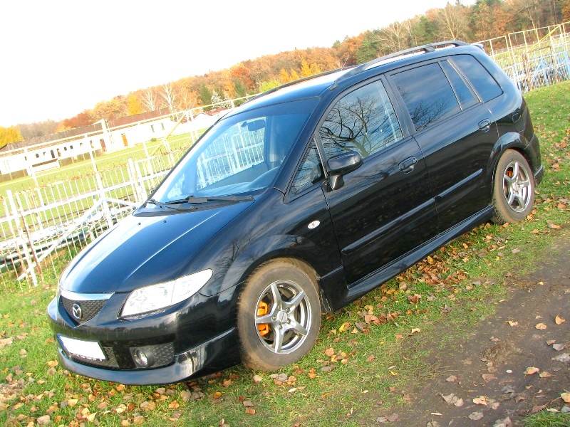

Taka tam sesyjka w promieniach jesiennego słońca :D
Mazda już w obuwiu zimowym na alu DEZENT 15" w całej okazałości + z nowości doszły boczne kierunkowskazy "clear" – tego tu brakowało od początku <oczko>

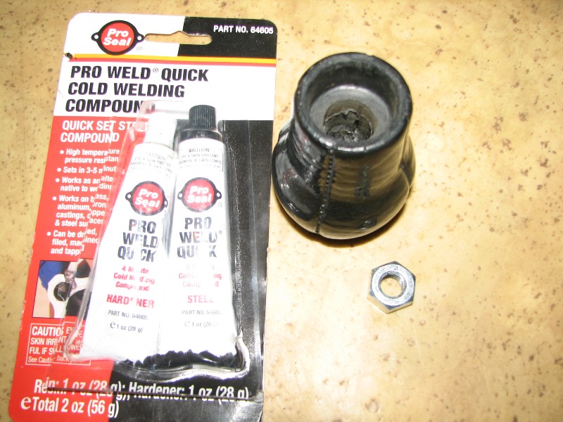

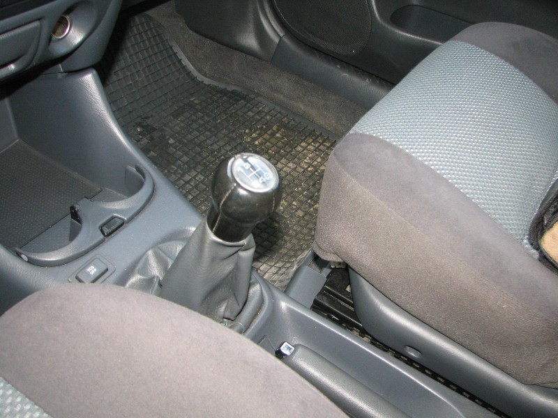

Małe zmiany we wnętrzu to m.in. wymiana gałki zmiany biegów z oryginalnej, która była jak dla mnie mało wygodna w trzymaniu (twardy plastik) i przypominała piłeczkę golfową, na gałkę z audi 80 coupe (akurat taka się trafiła).
Gałka jest w bardzo dobrym stanie, no i wyrysowany układ biegów się zgadza, jedynie co, to trzeba było pokombinować z gwintem czyli przymocowaniem jej do drążka w maździe, a oczywiście chciałem żeby był demontowalny jak oryginał.
W tym celu zaopatrzyłem się w nakrętkę z odpowiednim gwintem tj. M10x1,25 (było trochę szukania, bo to gwint nietypowy), rozwierciłem otwór w gałce do odpowiedniej średnicy, tak aby nakrętka wchodziła na wcisk, no i wkleiłem ją na koniec dobrym klejem.
Fotorelacja z prac:
A oto efekt końcowy – gałka nie jest za skóry (może kiedyś takowa zawita) ale o niebo lepiej wygląda i wygodniej trzyma się ją w dłoni.
