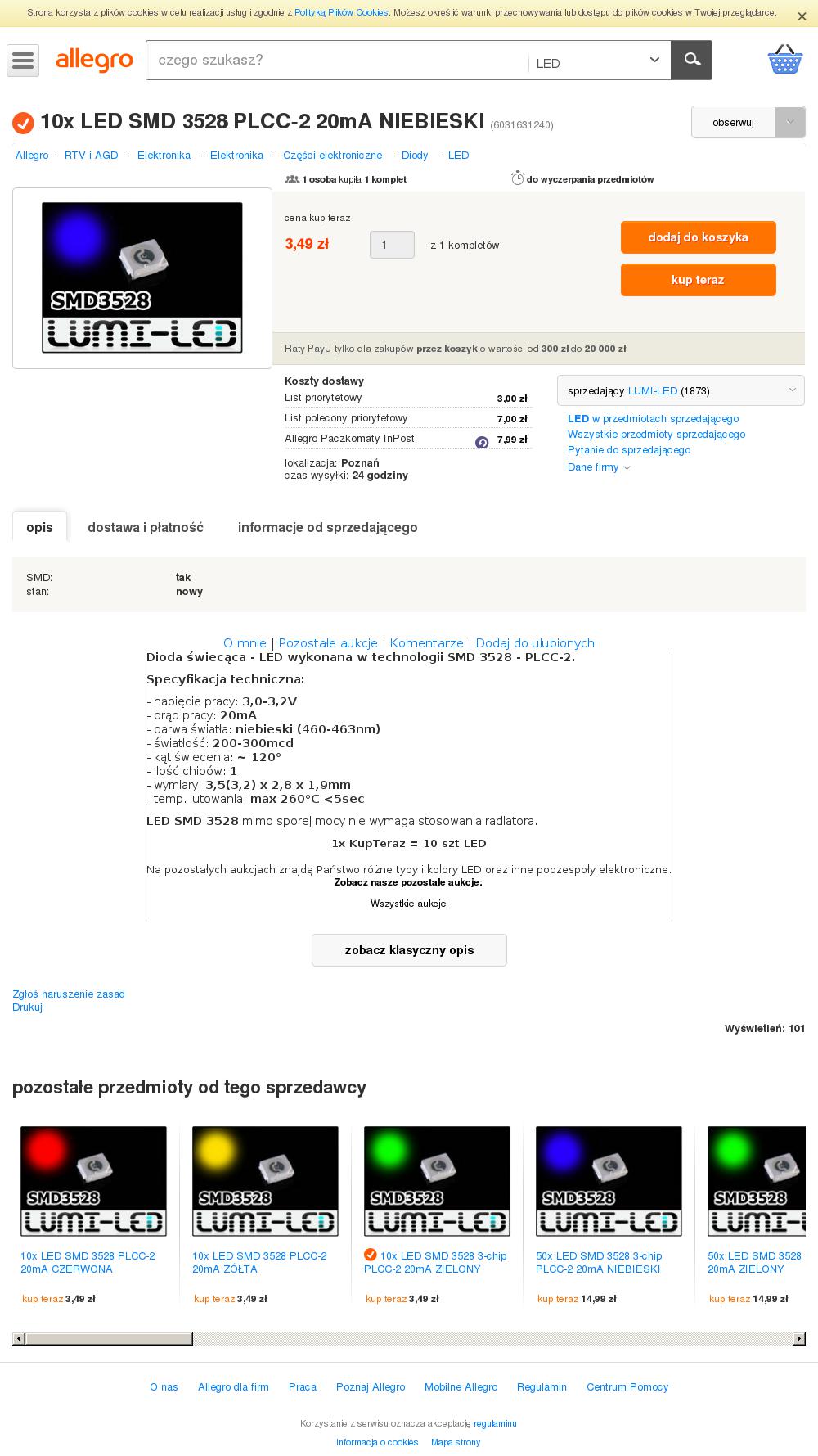

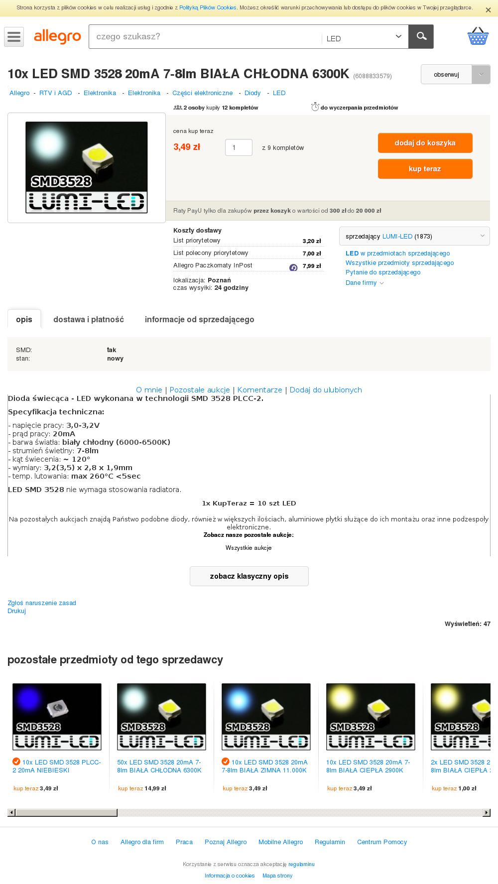

Postprzez hrabia82 » 29 cze 2016, 18:09
jednak chyba coś pokręciłem z mierzeniem. jeszcze raz zmierzyłem jest 3.55V.
ledy które zamowiełem:
niebieskie i te w wyświetlaczu sprawdziły się idealnie http://allegro.pl/10x-led-smd-3528-plcc ... 31240.html
białe:
http://allegro.pl/10x-led-smd-3528-20ma ... 33579.html
sory że bredzę ale nie jestem elektronikiem.... wolałbym uniknąć szukania i wlutowywania rezystorów.

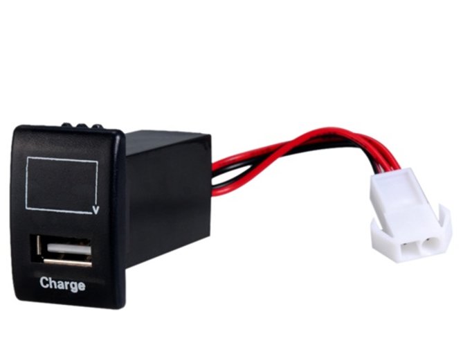

Postprzez hrabia82 » 30 cze 2016, 12:58
W oczekiwaniu na ledy, w końcu wprowadziłem małą modyfikację. Teraz już nie potrzebuje ładowarki USB mocowanej do gniazda zapalniczki. Obrazek

Postprzez zabas85 » 30 cze 2016, 15:30
ooo fajne :D gdzieś to dorwał :D też bym takie przytulił :D aliexpress ?

Postprzez hrabia82 » 30 cze 2016, 18:11
Podobny bo z 2 portami USB zamiast woltomierza. Różnica w cenie na korzyść Alliexpres i to duża po ponad połowa ceny, jedynie to feler czas oczekiwania ale ja czekałem chyba 2-3 tygodnie więc nie było źle
