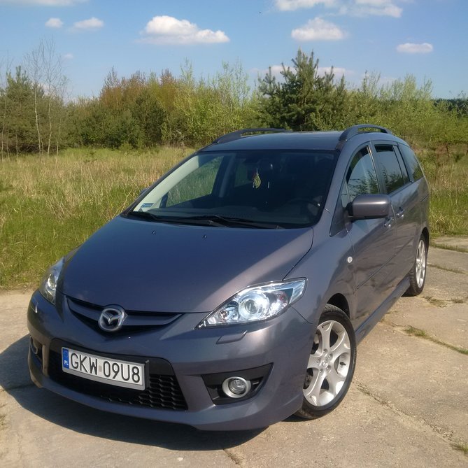

Cześć :)
Przyszedł czas by pochwalić się, podzielić moim najnowszym zakupem, mianowicie mazdą 5 w wersji sport. Mazdę zakupiłem z Niemiec przy pomocy Bartka z CARPASJA. Podczas kupna auto miało 117tkm.
Zanim na dobre zacząłem nią jeździć dokonałem kilku napraw/usprawnień, ale o tym później.
Dane techniczne :
* Wersja Sport
* Kolor GALAXY GRAY
* Data produkcji: 2008
* Benzyna 146KM
* Welurowa tapicerka
* Podgrzewane fotele przód
* Skrzyniam manualna 6-cio biegowa
* Klimatronic
* Przyciemniane tylne szyby
* Radio CD (zmieniarka na 6 płyt)
* Tempomat
* Alufelgi 17"
* Xenony + halogeny
* Czujnik zmierzchu
* Czujnik deszczu
* Hak
Wykonane usprawnienia:
* Wymiana Tarcz (TRW) oraz klocków (ATE) tylnych hamulców
* Wymiana oleju na mazda original oil 5W30
* Profesjonalna konserwacja podwozia z zabezpieczeniem elementów zawieszenia (hydropiaskowanie, dwa rodzaje podkładów, farba właściwa), profili zamkniętych oraz pomalowanie szmacianych tylnych nadkoli farbą AKSILBET (patent ściągnięty z forum, bo w drugim aucie: Premacy, robiłem to samo.
* Woskowanie z półrocznym środkiem chroniącym warstwę woskową.
* Zakup opon zimowych Continental
* Montaż Instalacji LPG z następującymi elementami: zbiornik 47 litrów (trzeba było podnieść 3 rząd siedzeń), wielozawór TOMASETTO ACHILLE AT.02, parownik AC S.A. R01, wtryskiwacze HANA 2000, sterownik STAG Q-BOX PLUS.
* Naprawa zmieniarki CD, dzięki dla kolegi "airbob"
* Wygłuszenie skrzyni biegów (w porównaniu do Premacy pracuje głośniej, ale pewnie dlatego, ze jest dużo wyżej zamontowana. Wygłuszenie pomogło.
Jak na razie oprócz paru kosmetycznych poprawek, m.in., montaż skrzyneczek w bagażniku obok zbiornika gazu (ściągnięte od kolegi "hrabia82") nie zamierzam póki co nic upiększać, tuningować etc. Najważniejsze, by się dobrze i bezawaryjnie jeździło.
Poniżej trochę zdjęć, jakość kiepska, bo robiona kiepskim telefonem, jak ogarnę się bardziej i pogoda się poprawi to wrzucę coś lepszego. Enjoy
Jeszcze parkę mam, ale mazda Premacy jest wystawiona na sprzedaż:(

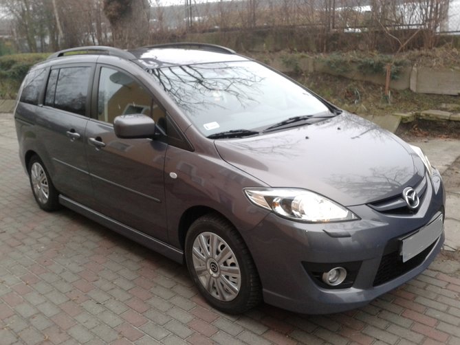

Postprzez KyRy » 16 sty 2017, 13:27
Gratulacje! :)
I oby jak najszybciej zrobiło się ciepło, żebyś mógł ją zrzucić z tych obleśnych kołpaków i założyć alusy ;)

Postprzez ADHD » 16 sty 2017, 13:46
KyRy napisał(a):Gratulacje! :)
Wspaniałe spinery.
b. ładna 5ka, więcej zdjęć.
Ładne ciemne :) koło i będzie git.

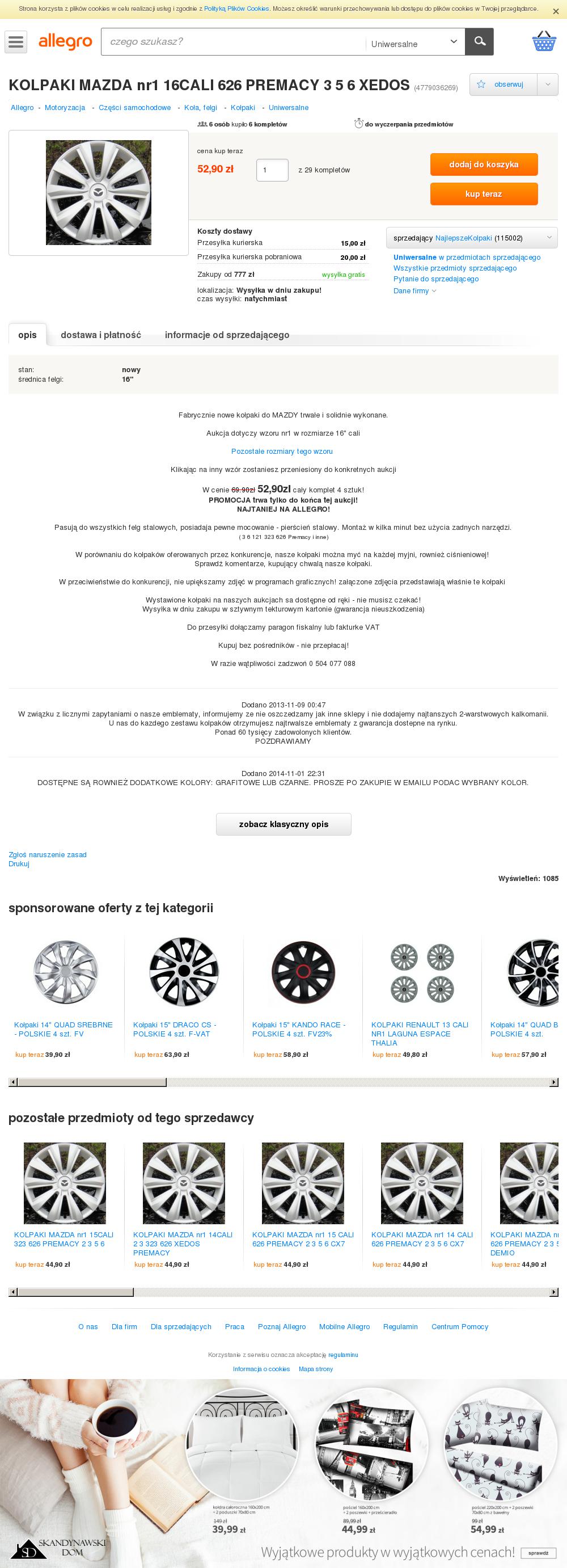

Tak to prawda, przyznaje się bez bicia, nie miałem pomysłu co dopasowac do tych stalówek, tak wiec pomieszałem kolor nadwozia ze srebrnymi i wyszły takowe.... <co?>
Jak macie jakieś pomysły na upiększenie tego, chętnie posłucham porad.
Lentie alu mam standardowe i one już wyglądaja o nieBBo lepiej, albo i dwa:)

Postprzez Tito01 » 17 sty 2017, 18:39
Dla mnie mniejszym obciachem jest czarna stal :) poza tym przez kołpaki szybciej felgi rdzewieją.

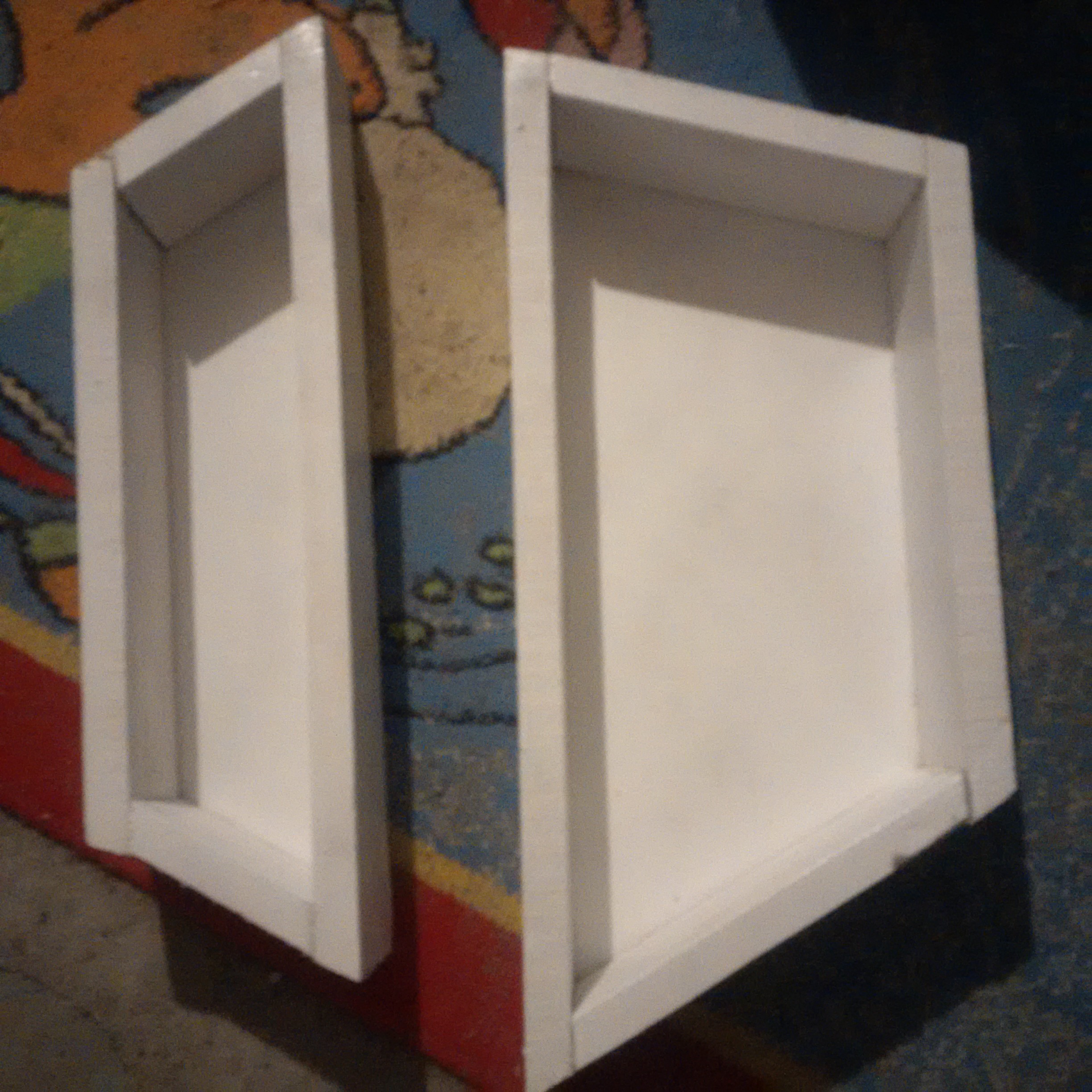

Postprzez hrabia82 » 6 lut 2017, 17:57
nooo to pokaż trochę więcej fotek, no i oczywiście te skrzyneczki jak Ci wyszły?

Postprzez AXe_MeXx » 12 lut 2017, 21:13
hrabia82 napisał(a):nooo to pokaż trochę więcej fotek, no i oczywiście te skrzyneczki jak Ci wyszły?
Zdjęć ze względu na pogodę jeszcze nie pstrykałem, a skrzyneczki będą w przyszłym tygodniu, także pokaże jak to wygląda za niedługo:)

Postprzez AXe_MeXx » 15 maja 2017, 09:00
Cześć miałem wrzucić fotki skrzynek, ale jakoś mi się zapomniało, albo nie wrzucałem bo mam je, ale nie zamontowane. W sumie sprawdził się patent z trzymaniem duperelków w katonach, nic nie lata i nie hałasuje tak więc chwilowe rozwiazanie okazało się długoterminowe ;P
