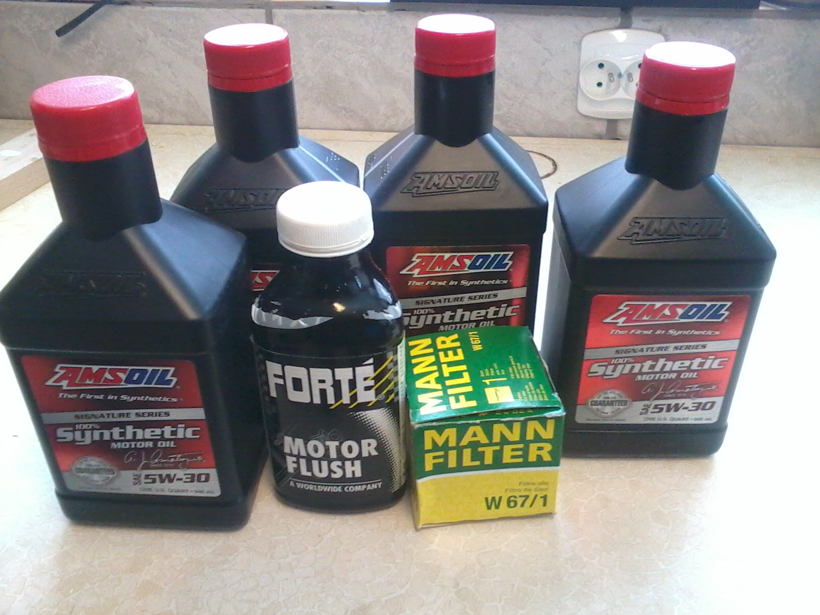

Postprzez damage.inc » 23 lut 2013, 16:49
Premacy dostała nową oliwę – Amsoil Signature Series 100% Synthetic Motor Oil.
Wróciłem do 5W30. Maxlife 5W40 po 8tyś. km był czarny.
Prawdopodobnie wymył to co pozostawiła Dexelia 5W30.
Przed Dexelią też był Maxlife 5W40 i wtedy nie było takiej sytuacji.
Poprzedni właściciel też lał jakiegoś Valvoline, więc nie było syfu po nim.
Dexelia niestety coś po sobie zostawiła.
Przy okazji oczyściłem miskę olejową z korozji i pomalowałem.
Miska posiadała kilka odprysków lakieru i zaczynała ruda się pojawiać. Gdy zacząłem czyścić miskę, okazało się, że pod całą powłoką jest korozja. Trochę słabo Mazda zabezpieczyła ten element. Mogli wrzucić miskę aluminiową, taką jak np. miałem w MX-3.

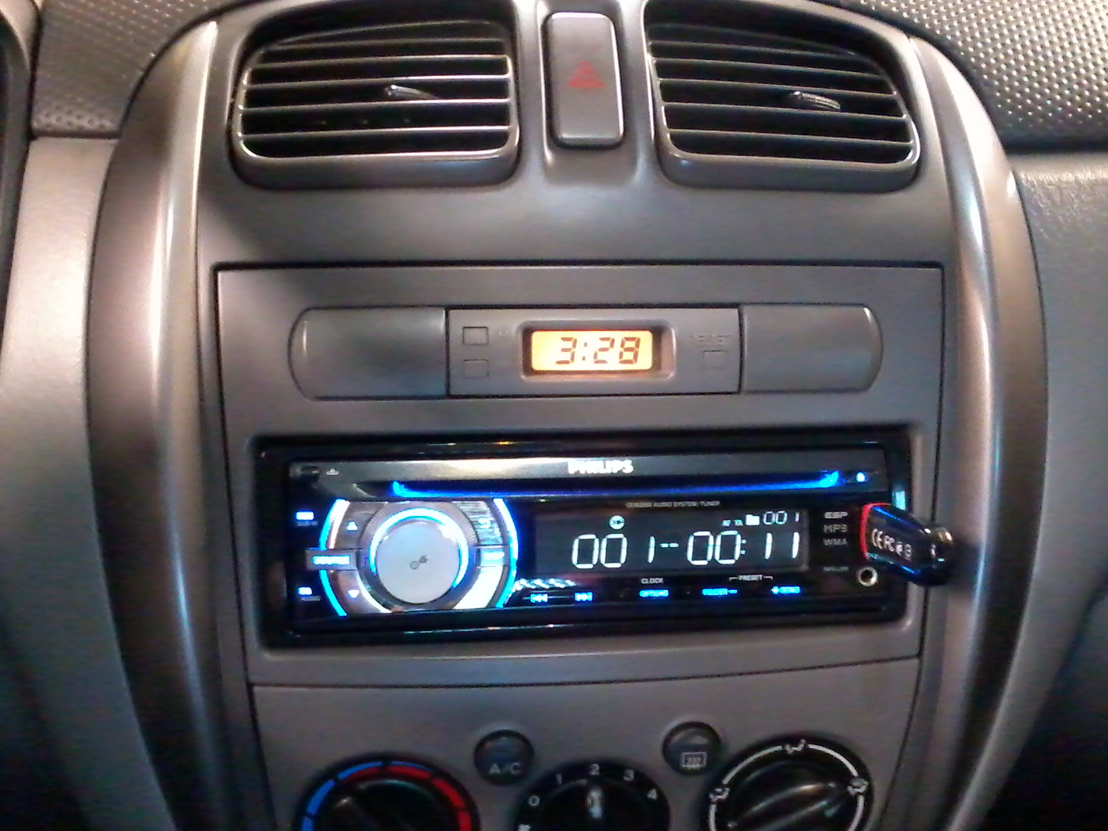

W końcu udało mi się dopaść zegarek do Premacy :)
Kupiłem wraz z ramką, a że druga ramka mi nie potrzebna to mogę sprzedać, jak ktoś potrzebuje:

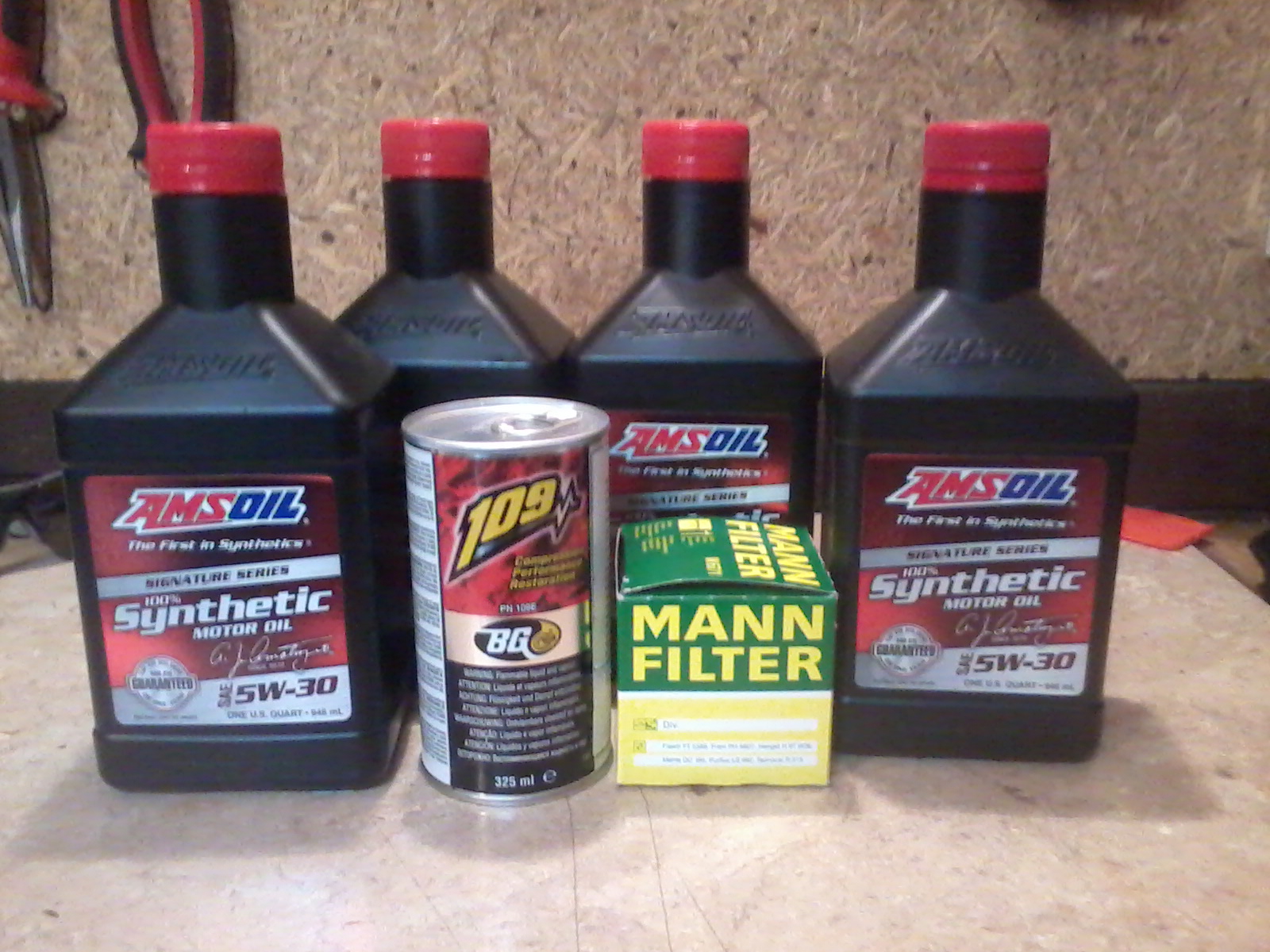

Przyjechała przesyłka z oliwą i płukanką – wymiana w przyszłym tygodniu :)

Postprzez damage.inc » 28 lut 2014, 20:16
Oliwa wymieniona, po płukance stary olej miał kolor ciemno brunatny – więc coś tam BG109 z silnika wypłukało, ale co – tego nie wie nikt :)
Płukałem tak jak zaleca instrukcja serwisowa BG109, czyli 15 minut na jałowym, 15 minut 1300obr/min i 15 min jałowy.

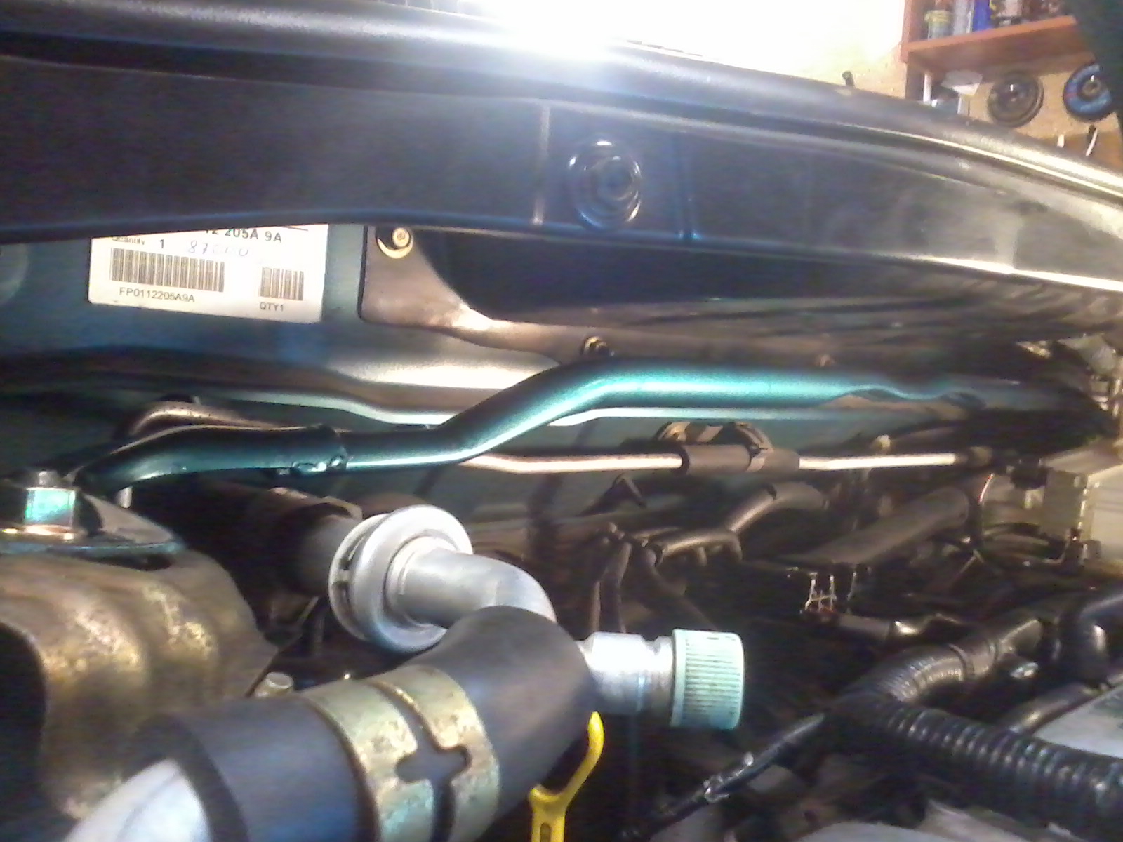

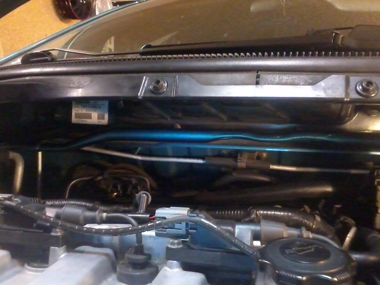

Udało mi się zaaplikować do Premacy rozpórkę kielichów z MX-3, ktoś zapyta po co?
W sumie to nie wiem, ale miałem kiedyś MX-3 i po zamontowaniu tego ustrojstwa dość mocno poprawiła się stabilność na zakrętach, więc pomyślałem, że skoro w tak dobrze prowadzącym się aucie jak MX-3 zamontowanie rozpórki dało dobry rezultat, to w Premacy, które mocno wyjeżdża przodem na zakrętach, też pomoże.
Pojeździmy – zobaczymy.

Postprzez Jey » 26 mar 2014, 09:45
Rozpórka, to dobry pomysł – napisz, czy faktycznie zauważasz różnicę podczas jazdy w zakrętach. Myślę też o takowej, tym bardziej że mam obniżone zawieszenie i chciałbym trochę usztywnić nadwozie.
Mam pytanie, czy dużo i co musiałeś w niej przerobić żeby pasowała do premacy?
Zapodaj jeszcze fotkę jak to wygląda z góry.
