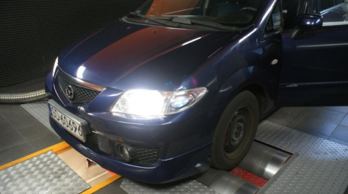

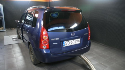

No i zaczęło się... ;)
Co do postępów to napiszę dopiero w sobotę. Po hamowni zapadła decyzja o czyszczeniu EGR i całego układu wydechowego – sporo sadzy wyleciało podczas prób :| :| :|

W papierach i po numerze VIN mam teoretycznie 101KM, na hamowni pokazał piękny wykres... silnika 90 "konnego" <głaszcze> :(
Specjalista na hamowni stwierdził, że ten wykres nie wygląda jakby konie pouciekały z silnika 101KM, bo charakterystyka przebiegu na wykresie silnika jest OK, tylko cała jakby przesunięta jak dla silnika 90KM.
Czy można jakoś w prosty sposób (po jakichś elementach) określić jaki to silnik – ile powinien mieć koników? A czy może to być np. silnik faktycznie 101KM, a sterownik z wersji 90KM?
Bardzo proszę o pomoc – troszkę mnie to dobiło.
Box dziś został założony. Na papierze może rewelacji nie ma (100KM i 235nm), ale krzywa momentu obrotowego wygląda dużo lepiej (jest wygładzona i podniesiona w całym zakresie) i dużo lepsze są odczucia podczas jazdy (dłużej czuć przyspieszenie).

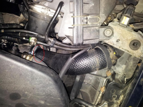

Postprzez addams3 » 22 lut 2012, 09:32
Tej zimy miałem dość poważny problem z moją Mazdą. Najpierw zamarzło mi paliwo, a jak się ociepliło to autem zaczęło szarpać i stracił moc (szczególnie w zakresie obrotów od 1300 do 2200)
Poczytałem na forum co może być przyczyną. Na szczęście zawory i pompa są OK.
Winowajca został znaleziony.
Górny wąż ciśnieniowy od intercoolera jest – delikatnie mówiąc – troszkę dziurawy. (miejsce zaznaczone na zdjęciu)
Zaczął mi troszkę pluć olejem i po otworzeniu maski i przegazowaniu syczał czym się zdradził :P
Próby załatania tej niedoskonałości nie udały się – zbyt duże ciśnienie spowodowało przesuwanie taśmy.
Nowy wąż już zamówiony (ach te koszty <oczy> :| ) ma przyjechać do mnie w piątek.
Może to była przyczyna zasłabnięcia silnika...
Dam znać o efektach wymiany.

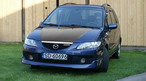

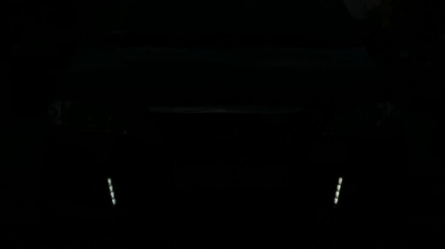

Postprzez addams3 » 13 kwi 2013, 13:32
Moja MAZDA wreszcie się doczekała :D
Długo się zastanawiałem nad miejscem gdzie je zamontować – byłem nastawiony na okrągłe ale szkoda mi było halogenów. Wkońcu padła taka propozycja.

Postprzez Jey » 14 kwi 2013, 16:10
Lampki dzienne w ciekawym miejscu zamontowane, nie powiem <spoko> Sam nawet o tym myślałem, bo trochę szkoda pozbywać się halogenów, choć z drugiej strony te w miejsce halogenów tak nie rzucają się w oczy <oczy> Napisz coś więcej co to dokładnie za światła, jakiej marki, no i jak je zamontowałeś?
Jedynie co mi tu teraz nie pasuje to te brewki na reflektorach, to już chyba nie te czasy jak coś takiego było na topie <oczko>

Postprzez addams3 » 14 kwi 2013, 22:26
Z zamontowaniem nie było problemu, a kratka została oryginalna – tylko trzeba było odciąć kawałek. Liczę na to, że czasy nagminnych kradzieży tegoż wyposażenia minęły bezpowrotnie.
Co do brewek – to zawsze mi się to podobało. Moim zdaniem auto nabiera z tym "charakteru" :P Ale wiem... Rzecz gustu.

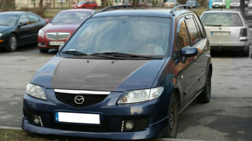

P.s. Z racji tego że mam do pomalowania maskę zastanawiam się nad takim czymś:
Może ktoś doradzi.
