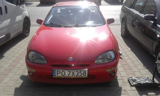

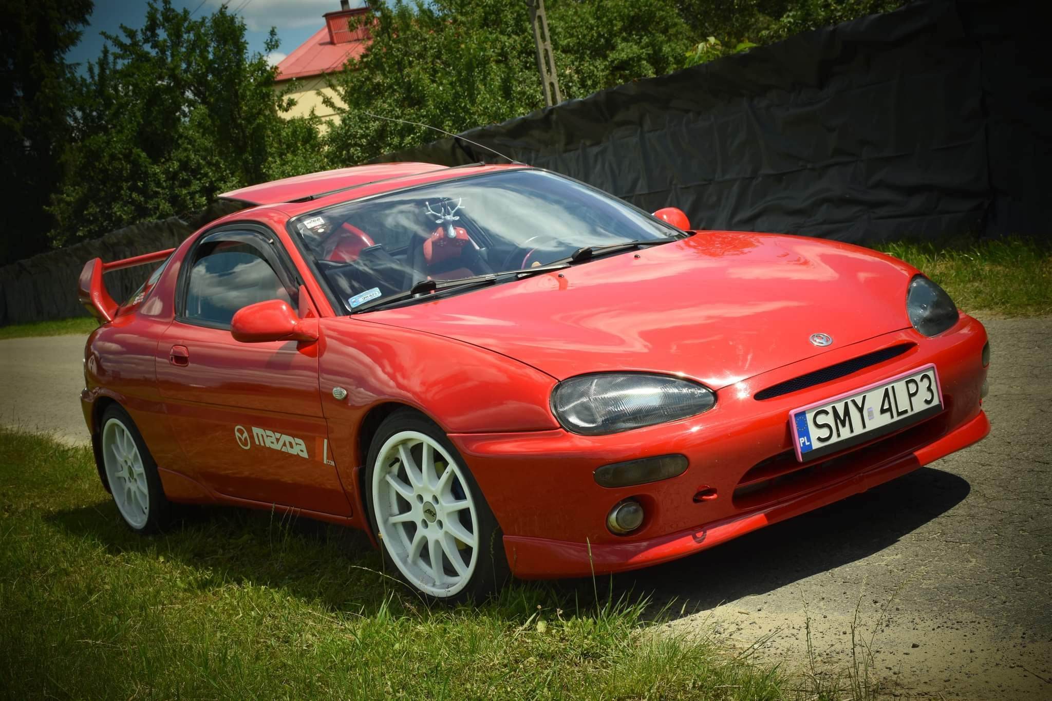

Witam ,przestawiam wam Mazdę Mx-3 którą kupiliśmy 01.05.2018 w nocy,ogłoszenie wisiało na to auto dobry miesiąc czasu,hmm no ochota jest na nią bo już mx-3 mieliśmy ale 1.6 SOHC z LPG sekwencja. Sprzedało się coś co nazywało się Oplem Corsa 1.5 TD 'chrupek do tłuczenia' I ,jedziemy? ,Noo ok ,jest godzina 17 no ok,zebraliśmy w 5 osób na wycieczkę się i na 22 byliśmy w Poznaniu.
Na miejscu już okazało się że auto ma parę poważnych problemów....
Zapowietrzone hamulce,przez uszkodzony zacisk prawy przód,no ale nie tryska ,nie leje bardzo z zacisku.
Bardzo ciężko wchodzące biegi -Tu akurat za mieś się okazało że 'opadł wybierak'
Wydech jest to sito i drze się że w Berlinie pewnie słychać :D
Nie działa Subwoofer... hmm trudno nie musi.
Auto słabo kręci jakoś...
Wszystko strzela jakby się łamał dach..
No ale dobra,piszemy papiery i zabieramy ją do nas.
O części problemów wiedziałem,gdybym ja wtedy znał prawdę co jest z tym autem nie tak.... <glupek2> <co?>
Tyle pamiętam :) jest tego więcej pewnie

Postprzez DARO MAZDA 323 » 14 sty 2020, 07:56

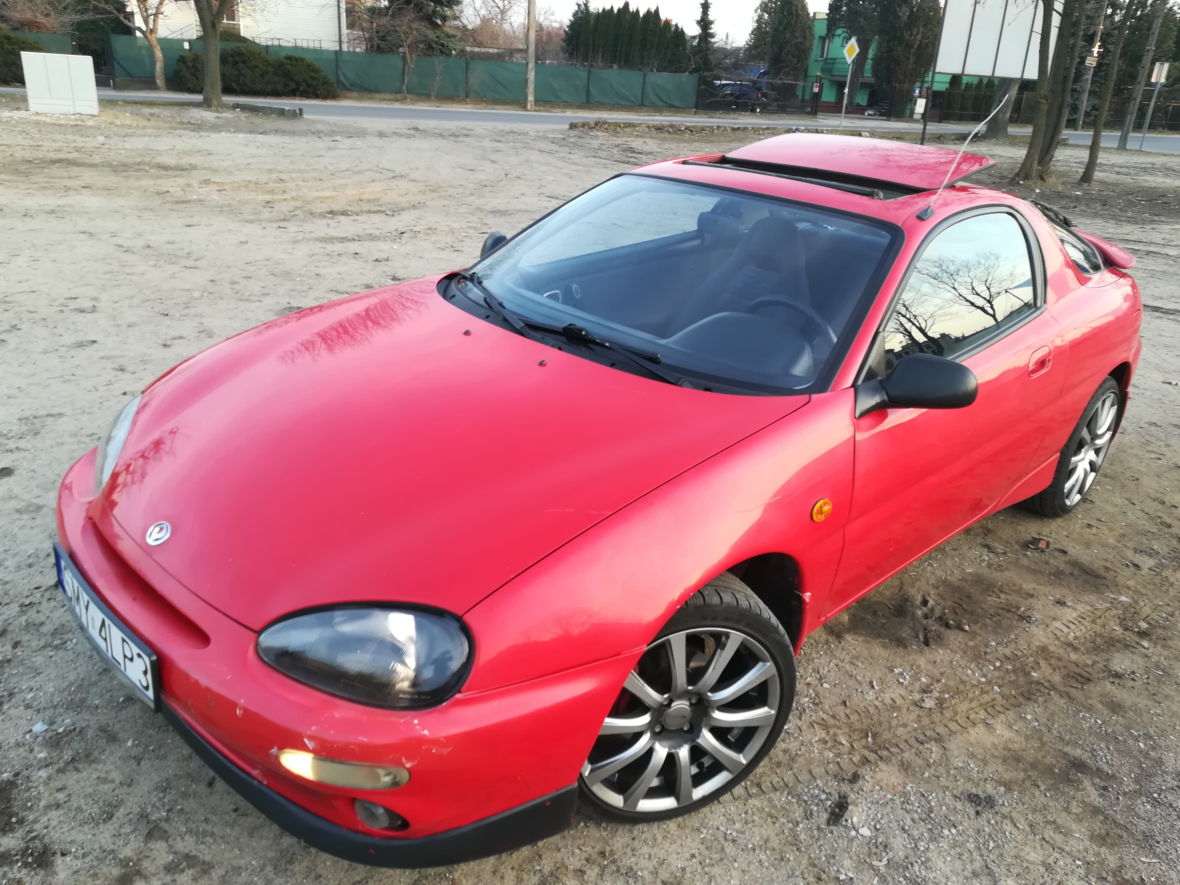

Ta duża lotka z tyłu jest dość kontrowersyjna . Jak coś bys potrzebował mam całego Mx3 na cześci .
co do alusów bo widze ze jest ich co najmniej 3 komplety to zdecydowanie te z 1 zdjęć .

Postprzez freestylee » 14 sty 2020, 15:49

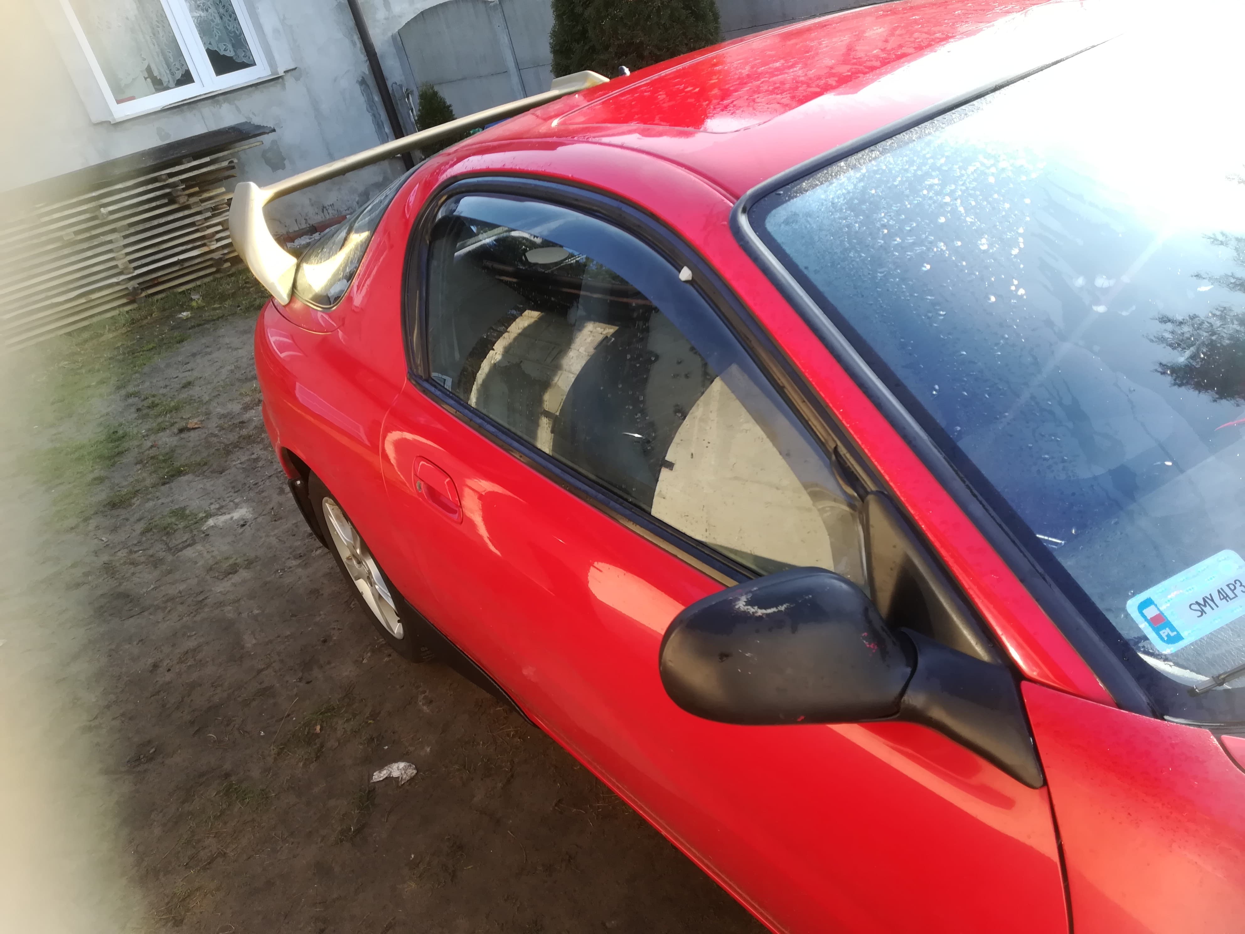

Wiem niestety,taką kupiliśmy miałem nadzieję że będzie ok,złoty kolor też jeszcze ją powiększył,w foli nie będzie jednak bo jest to za trudny dla mnie element do oklejania, będzie albo Plastidip czarny połysk albo postaram się zrobić z niej PianoBlack ,też przyznaję że nie był to zakup roku <ok>
Były 4 komplety,wszystkie sprzedane,docelowo usiądzie jakaś R16 z rantem i mniejszym ET ,R17 były ciężkie,wymagały malowania,opony 4 sztuki niby roczne a śmietnik bo każda miała po 2 gwożdzie (ktoś uczynny) Teraz stoi na R15 z 323F BJ, z rocznymi oponami (wielosezonowe) które udało mi się kupić za ok 30 % ceny nowych
Wpadała mi w oko też taka lotka ,może kiedyś jak finanse pozwolą to taka będzie :)

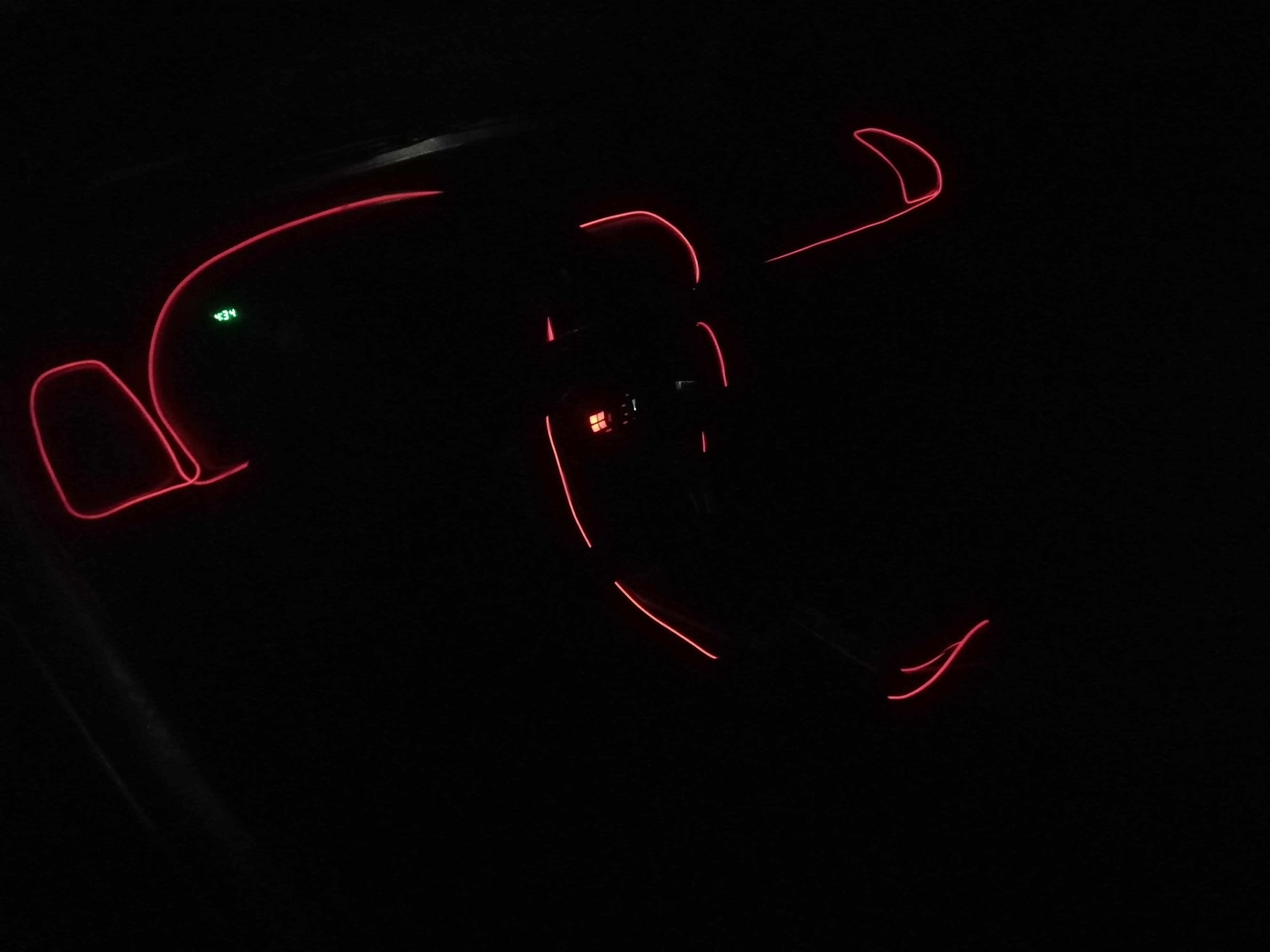

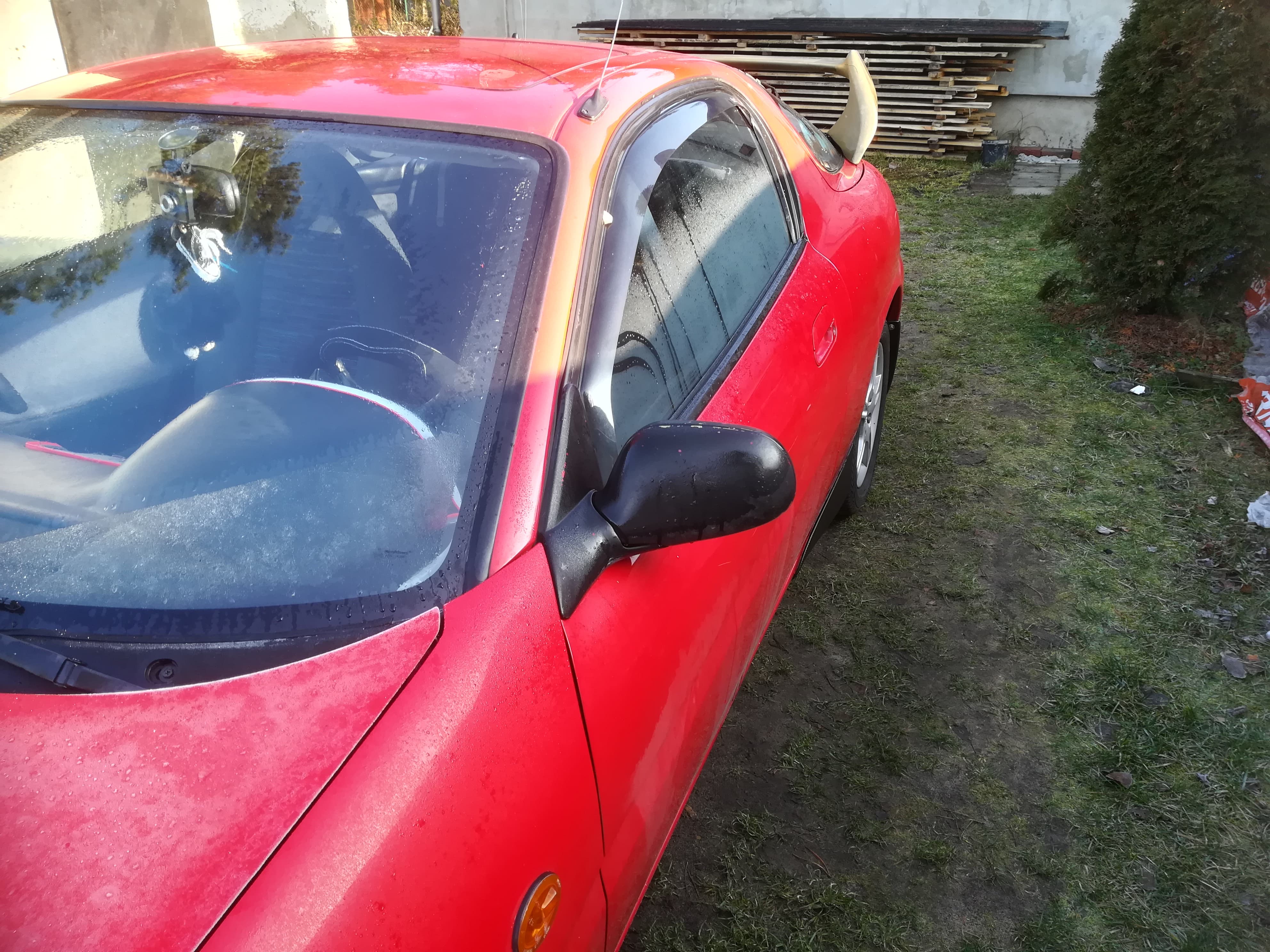

Wczoraj pierwsze przymiarki Taśma Ambient

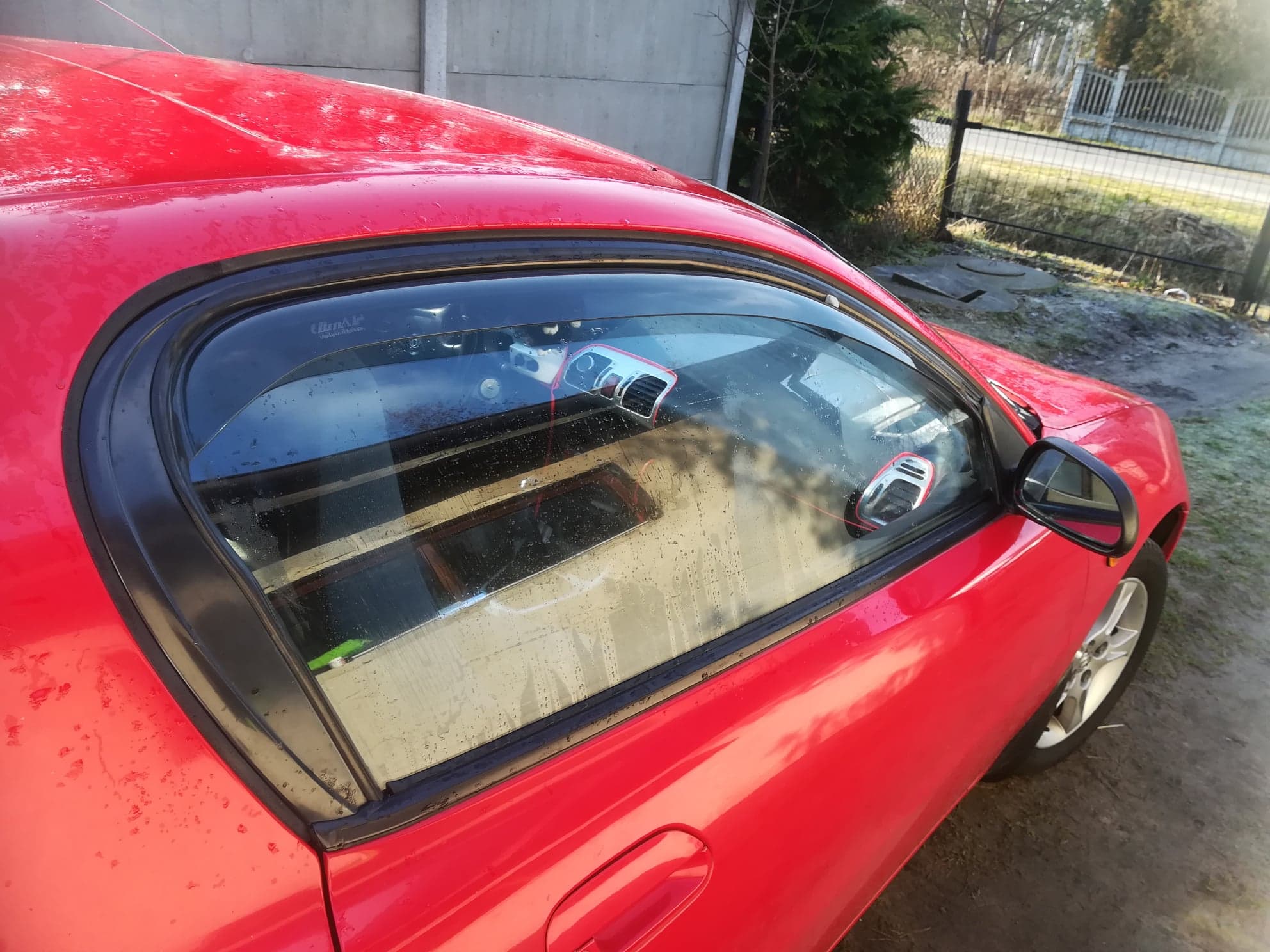

Dziś dojechała też paczka z owiewkami,które zawsze gdzieś tam były z tylu głowy :)

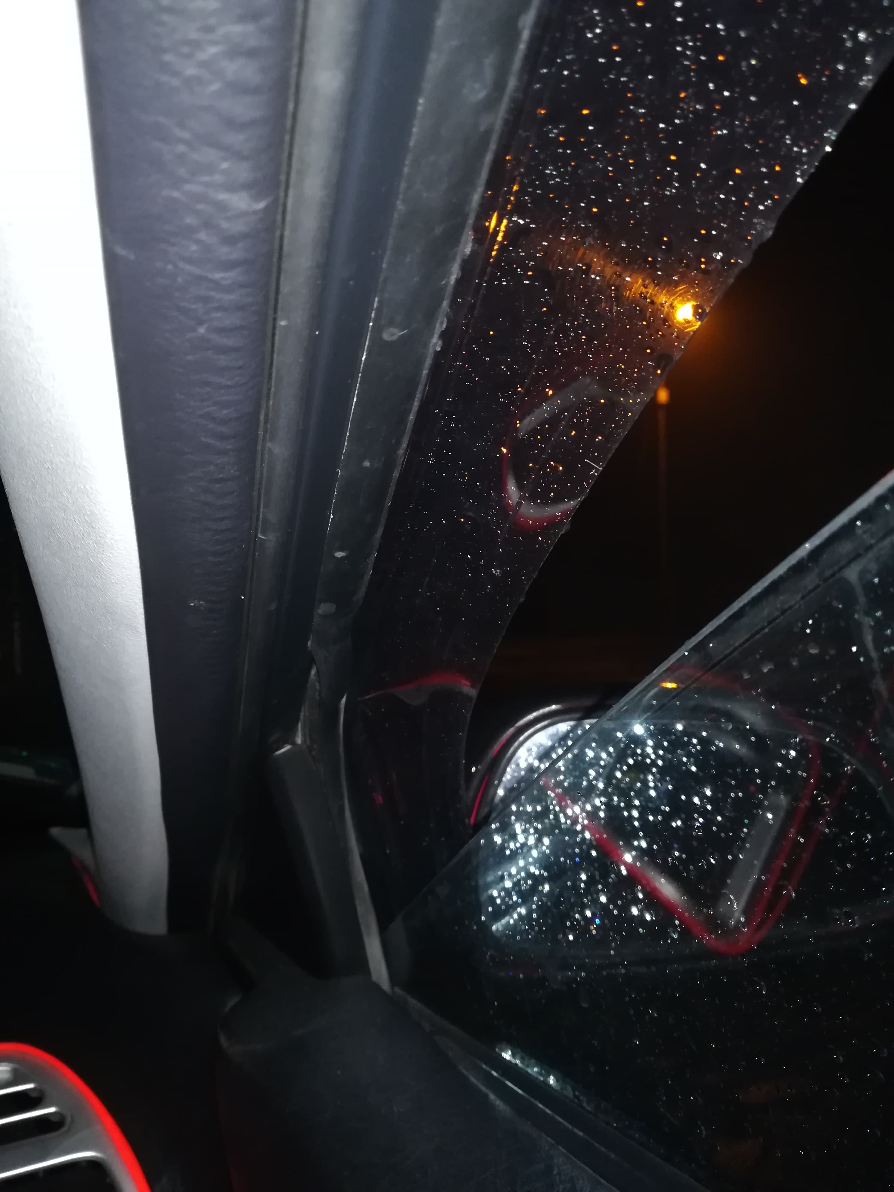

Postprzez AsaroV » 14 sty 2020, 17:05
Fajnie ze kolejny emix sie pojawił, i to chyba w moich okolicach :D
Skąd owiewki na okna?
Od: 4 paź 2016, 17:38
Posty: 99 (4/1)
Auto: '98 MX-3 B6 DOHC
'91 MX-3 K8
Postprzez freestylee » 14 sty 2020, 17:38
:) . Okolice Myszkowa,Poraja ,czasem do Warszawy jeździ :P
Owiewki,używki dorwałem ,nowe gdzieś ok chyba 260zł za nowe widziałem gdzieś na niemieckich stronach,używek 2 lata szukaliśmy :> także ten tego :D

Postprzez Szyna » 15 sty 2020, 00:05
Nie chce się wtrącać, ale nie które te Twoje przeróbki pachną mi wieś tuningiem :|
Ładny, klasyczny i mało już spotykany samochód nie warto go za dużo ulepszać, najlepiej pozostać przy serii bądź montować fabryczne pakiety ;)

Postprzez czarek1991 » 15 sty 2020, 23:28
fajna, silnik też taki jak powinien :) lotkę jednak zostawiłbym z fabrycznego pakietu :) fabryczna też jest pewnego rodzaju smaczkiem bo nie każda mx3 ją miała :)

Postprzez freestylee » 16 sty 2020, 17:12
Dziękuję za krytykę jak i za pozytywy :) ,Dużym plusem jest to że ja w ciągu 30 min jestem w stanie z niej zrobić full serię z zewnątrz, i ten wygląd naszej mazdy nie jest ani trwały,ani ustalany na wieki :) ,lotka ori leży w garażu :D

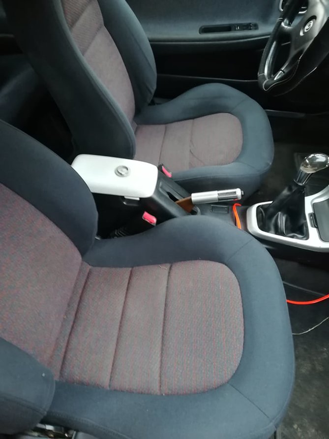

Dziś wpadły fajne fanty których długo szukałem :)
Ładne fotele przód przedlift
Przełącznik Szyb od strony kierowcy na 'zapas' :)
I coś co irytowało oko wewnątrz,zaślepka w podsufitce ta okrągła na środku :P
W weekend jak czas pozwoli montujemy :)

W ten weekend
Zmieniony pasek alternatora tylko :/ ,złe rolki i pasek od wspomy i pompy wody przysłali ;/,rolkę też za dużą od alternatora (teraz same łożyska zmienię pewnie :P ) ,umycie dołu silnika po starych wyciekach.
Pasek ambinet się nie przyjął za bardzo,nie będzie go.
Fotele bardzo ładnie usiadły,na zdjęciu wygląda na pomarszczony,już jest poprawiony,i nie wysiedziany :)
,podłokietnik już wrócił w czerń/carbon ;)

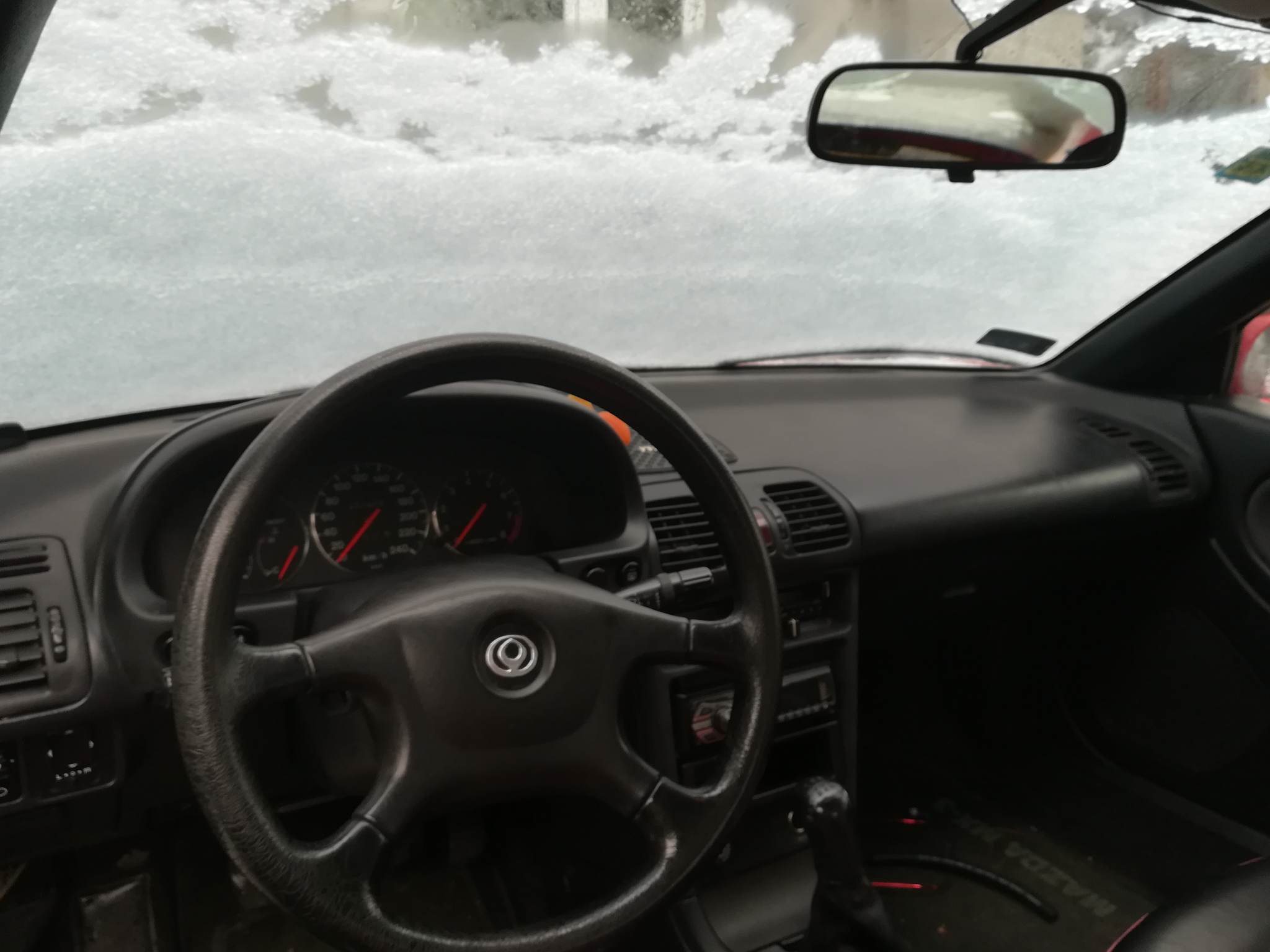

Oraz ten pokrowiec na kierownicy będzie kiedyś będzie obszyty skórą.

Postprzez Szyna » 23 sty 2020, 17:55
Ta skarpetka na kierownicy zdaje egzamin ?

Postprzez freestylee » 24 sty 2020, 18:44
[quote][Ta skarpetka na kierownicy zdaje egzamin ?
/quote]
Nie ,bardzo źle się z tym jeździ,to było kupione o tak bo tanie,i zrobiło to może w ciągu 12kkm może 300km <rotfl> ,Nie daje,kiera jest nienaturalnie gruba,i niepewny chwyt,nie polecam tego,jedyne to oddanie na obszycie skórą i to jedyne sensowne wyjście by ładnie wyglądało ,w rękach dobrze leżało i pewnie :)

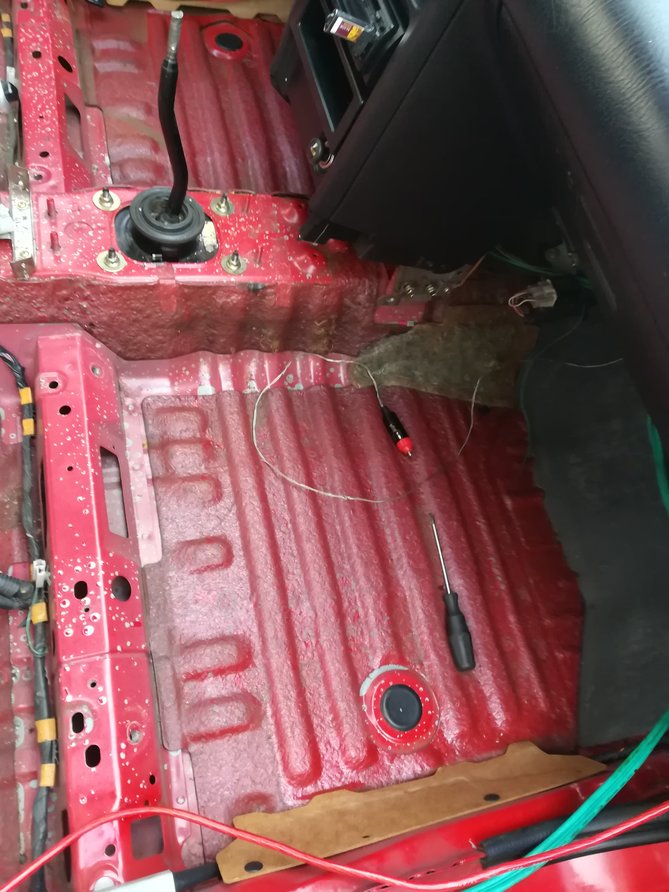

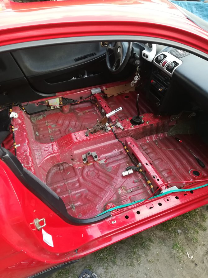

Postprzez freestylee » 9 kwi 2020, 18:28
Z ostatnich '' nowości garażowo-podwórkowych''
Test płukanki silnika od Xado,zrobione tak jak w BA, ok 100km i 1h pracy na wolnych obrotach,i fakt mniej walą zawory po nocy,zmiana oleju na MOTUL 8100 X-CESS 5w40

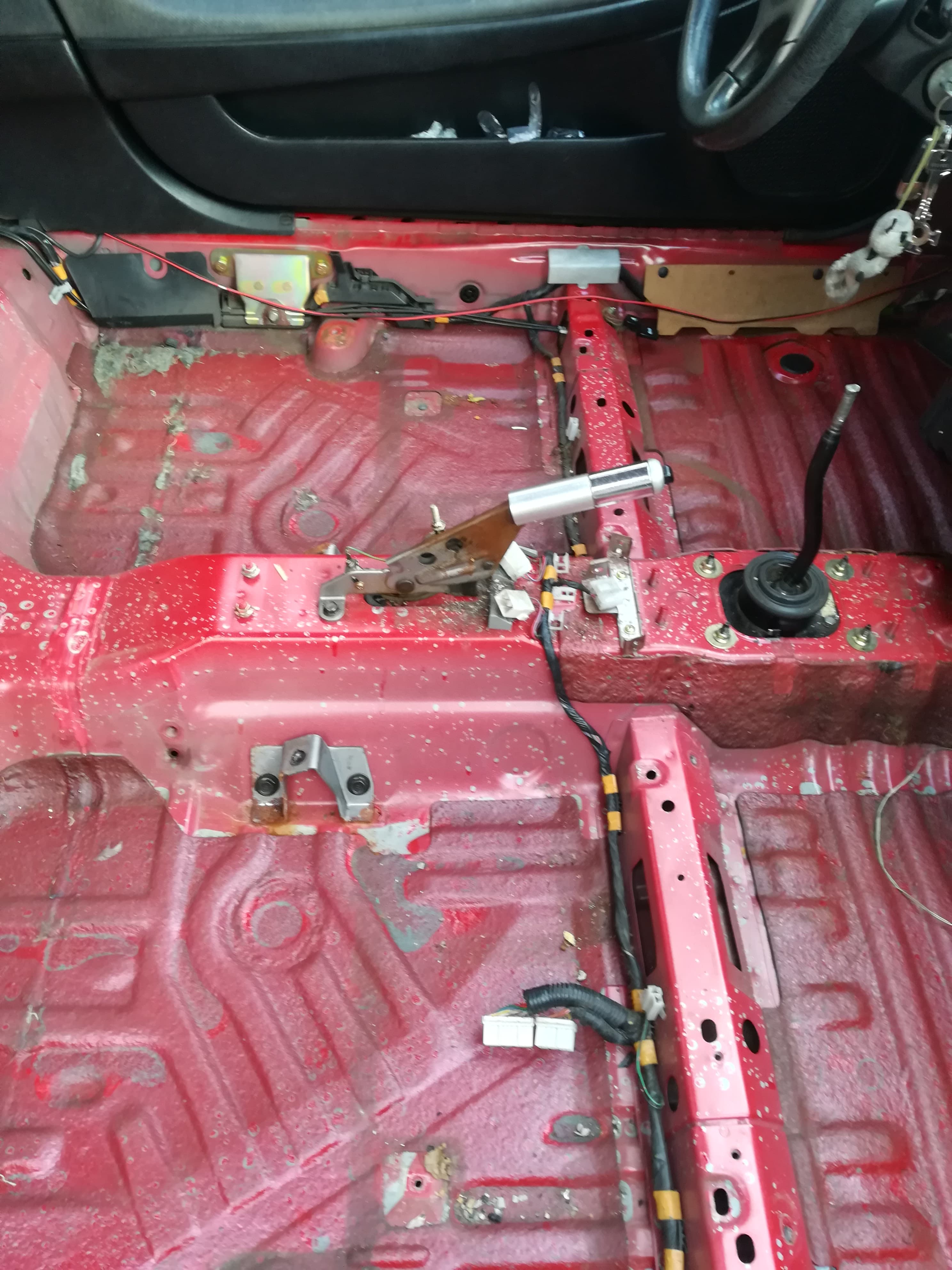

Zakup drzwi kompletnych lewych i prawych
Zakup Błotnika prawego
Żarówki led niebieskie w licznik (efekt taki sobie)
Żarówki w podświetlenie wnętrza
Pasek Led w bagażniku.
Drzwi :( różnią się odcieniami niestety były te kupne lakierowane i muszę w wolnym czasie znów je przekładać :( <glupek2>
Błotnik zmieniony bez większych problemów ;)

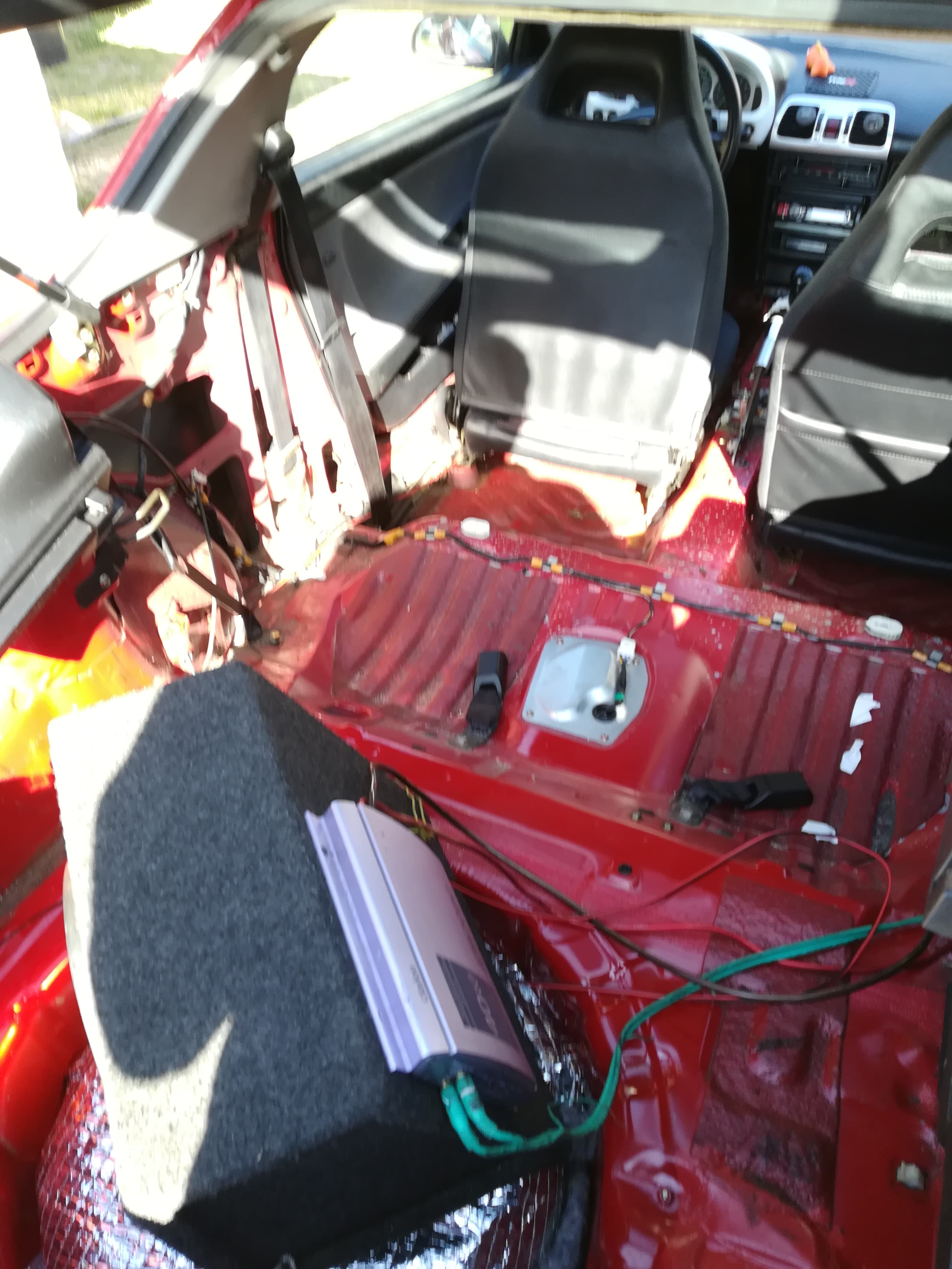

Z zakupów jadą też czujniki cofania w kolorze czerwonym (ciekawe jak będzie się odcinał od reszty heh) na tył,jutro/sobotę będę montował o ile dojadą całe bo już tydzień jadą i coś dojechać nie mogą <nie>

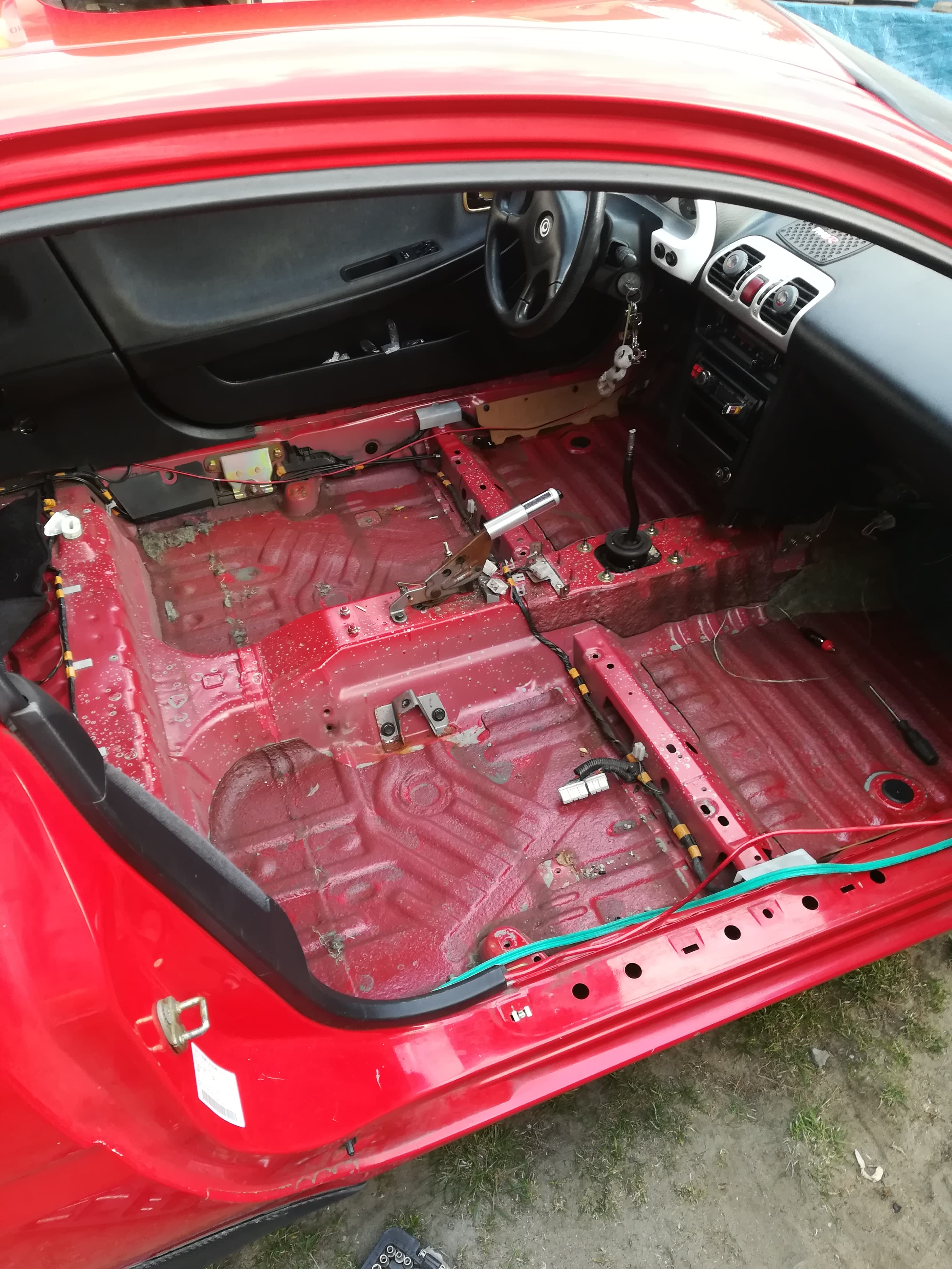

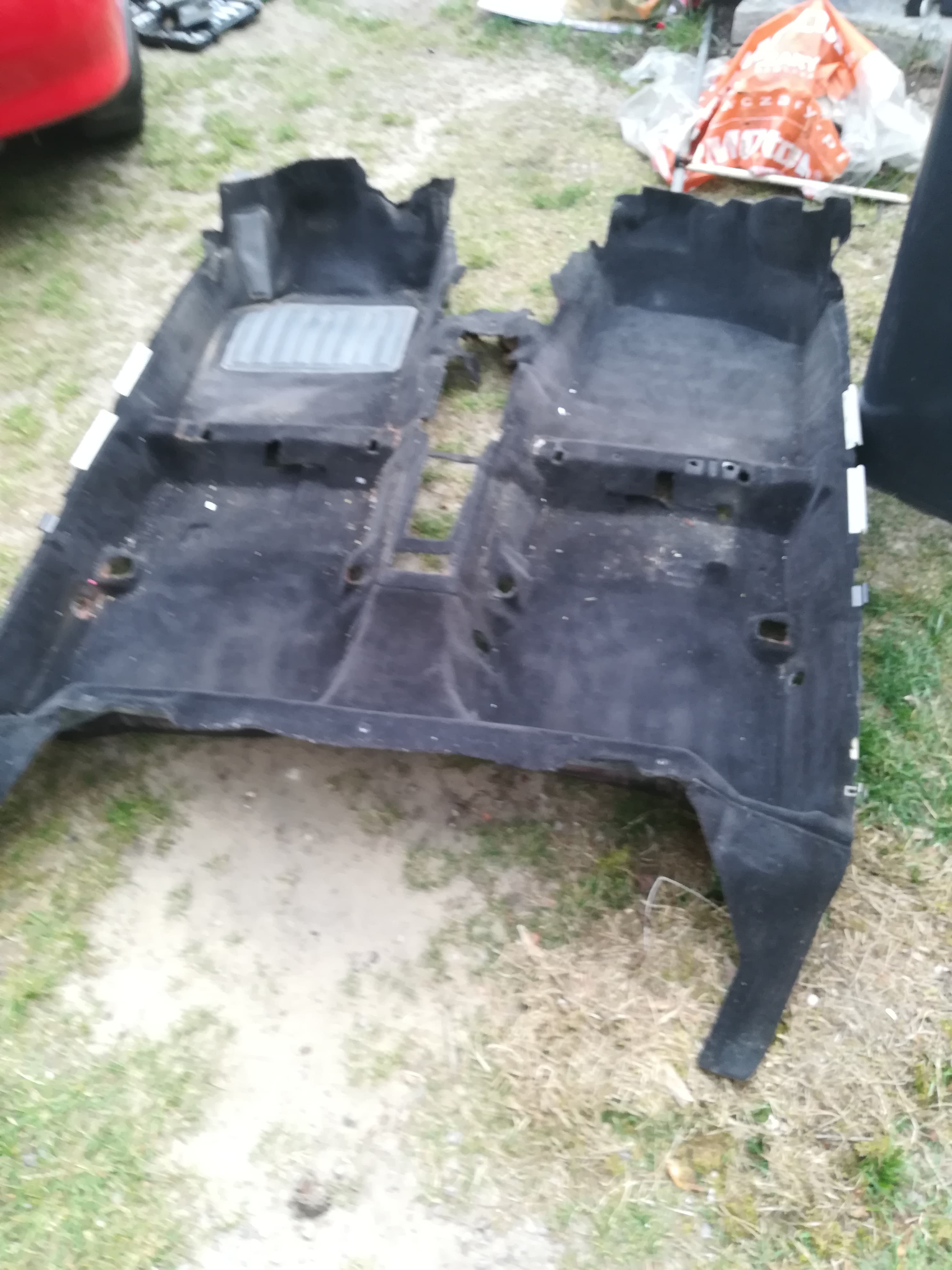

I dziś tez wyleciało wnętrze do prania, i w sumie może tak zostanie jak ''jej'' przypasuje ;) ;)
Różniej trzeba robić hamulce już...,amorki ,i w planach LPG ale to spory koszt do V6.. :(
Dopisano 9 kwi 2020, 18:50:

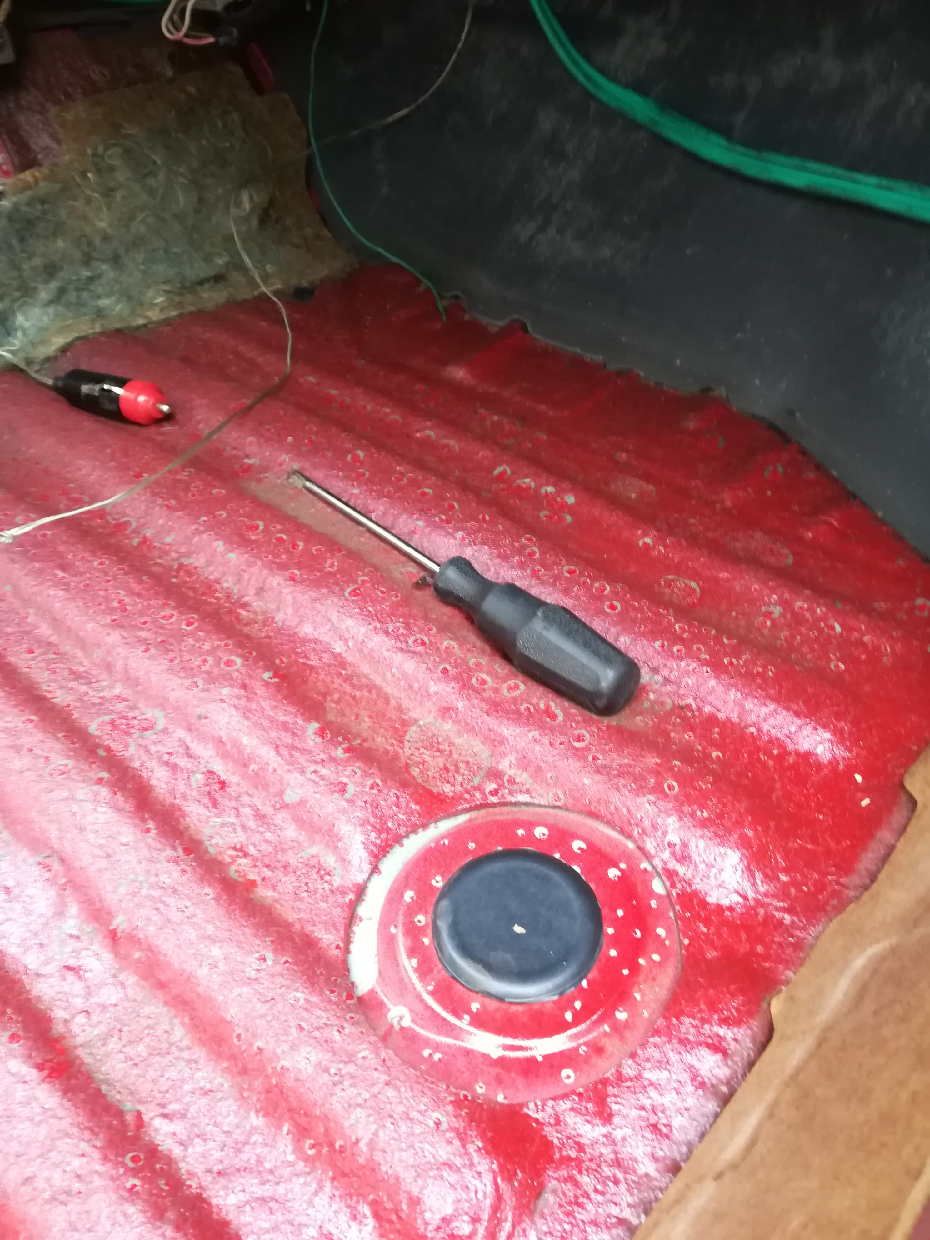

Czarny śrubokręt leżał w aucie pod dywanami :D ,brawo do kogoś kto coś tam wcześniej robił :D Leżał w tym miejscu co na zdjęciu :P
Btw. Jak to mówią ''Mazdy gniją'' ;)

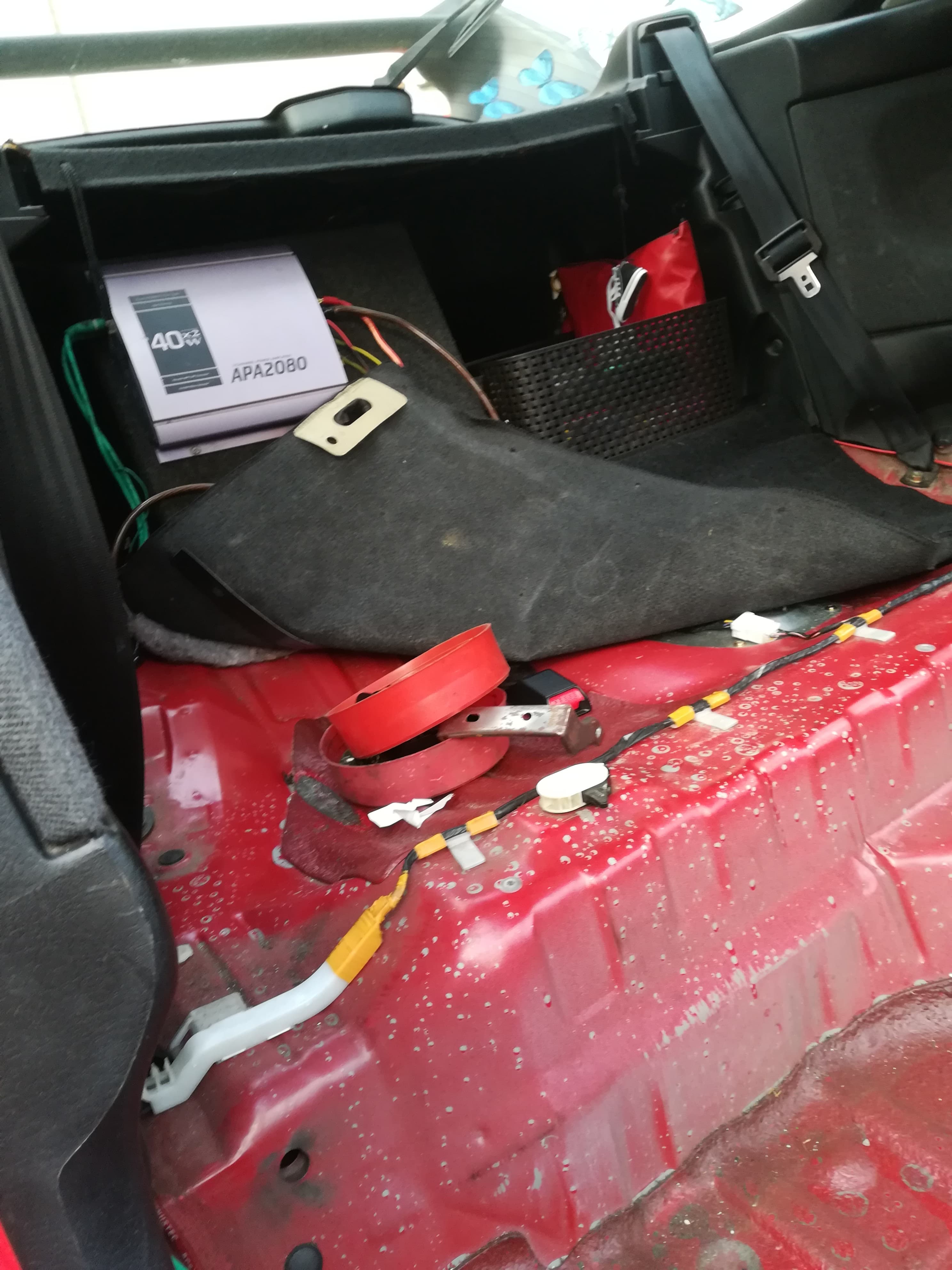

Postprzez freestylee » 10 kwi 2020, 19:04

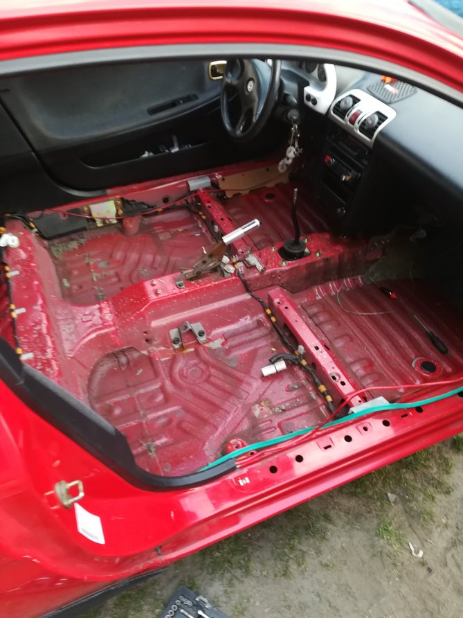

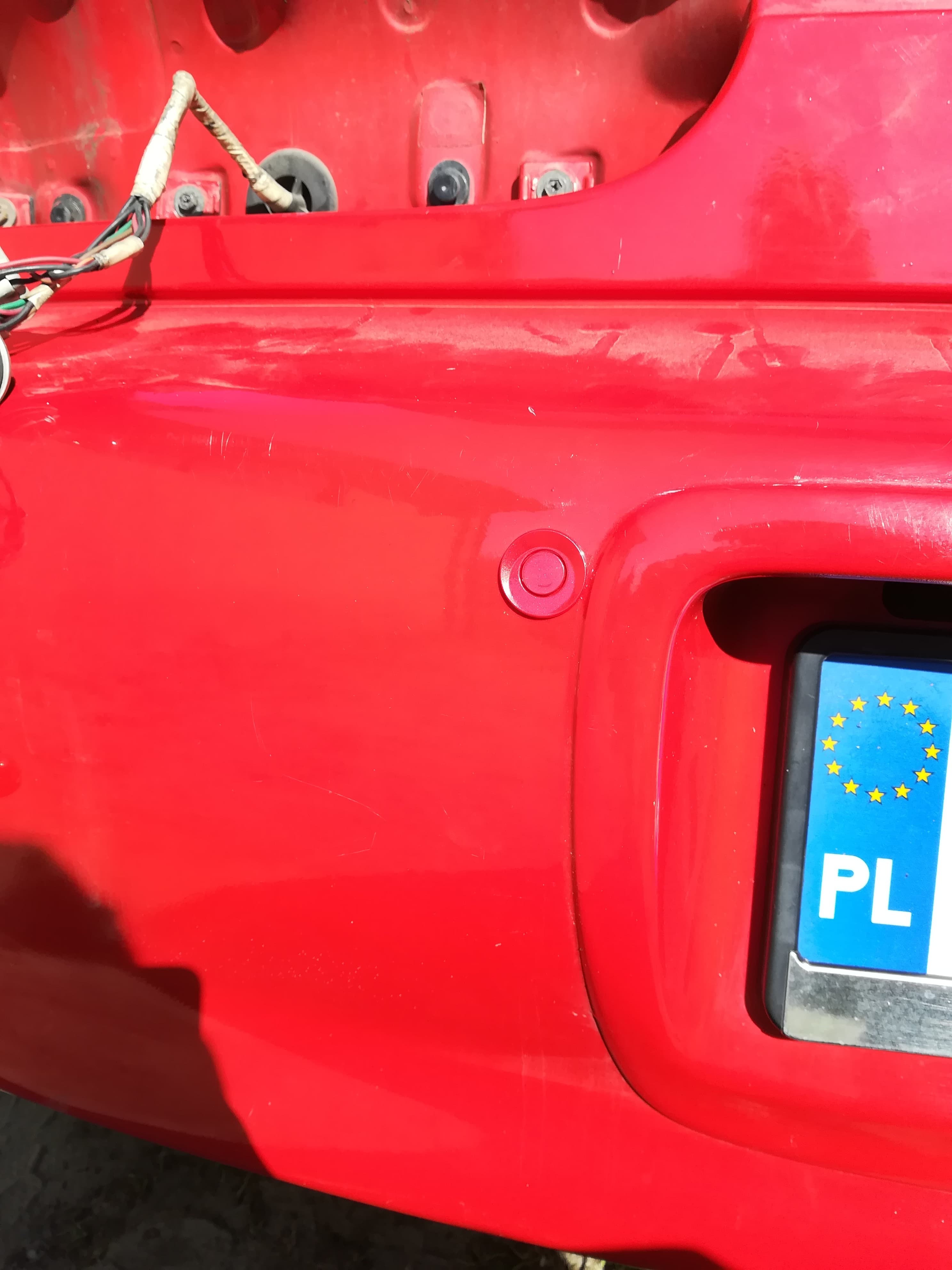

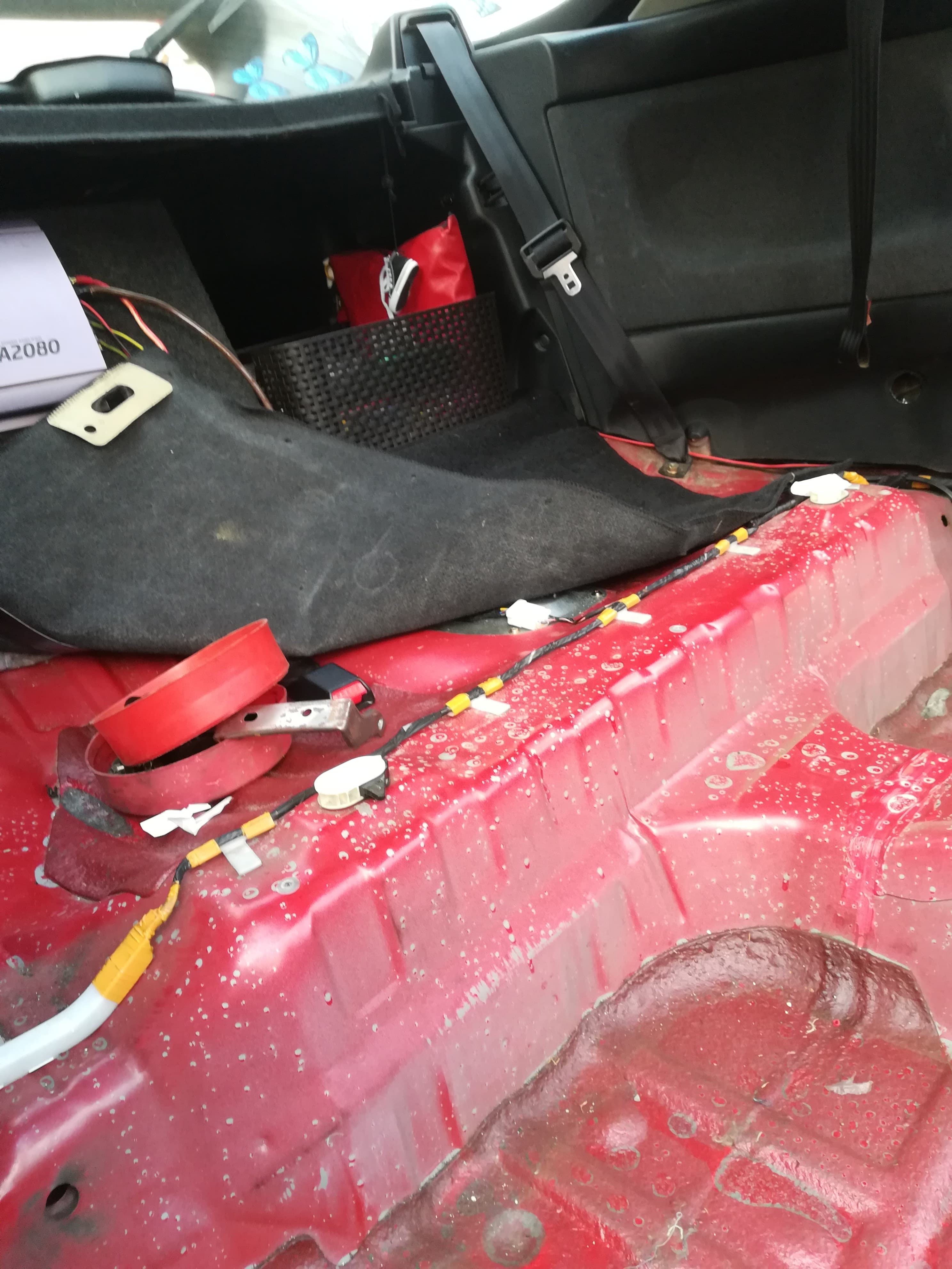

Dziś czujniki zamontowane,buzzer okazuje się 200% za głośny ,nie ma regulacjil,trzeba będzie go wyciszyć ,15 razy taśmą owinięty nadal jest za głosno :/
Wybebeszone jeszcze więcej wnętrza
Dopisano 10 kwi 2020, 19:07:
Kolor na szczęście nie wiele się różni ;) ,czujniki są prawie niewidoczne ;) ,nie obyło się bez cięcia śruby od zderzaka po 1.5h nowa roku śruba stwierdziła że się nie odkręci,niestety od strony wlewu,musiałem ciąć brzeszczotem samym ostrzem w ręku- 15 min i odkręcone ;)
Dopisano 10 kwi 2020, 19:10:
Czujniki,są to najtańsze czujniki z all...ro , miałem już takie i w sumie są spoko,piszczą ciągłym dźwiękiem ok 30cm od przeszkód,pokazują już od 2.0m i od 1.5m zaczynają dźwięk wydawać y ;) za 35 zł w sumie spoko ;)

Płetwa poszła w lakier czarny mat,będzie nowy,używany końcowy wydech potężniejszy,ale pierw mechanika :)
Dopisano 16 cze 2020, 18:12:
Poza tym ,mazda jeździ,robi kilometry,dostała chwilo stożek nie odseparowany (mam blachy do seperacjii) ,Do tego,trzeba będzie odwiedzić znany zakład na śląsku w Katowicach :) chyba,bo mazda trochę nie równo pracuje na wolnych obrotach,tzn drży silnikiem minimalnie ,ale to od czasu zmiany aparatu zapłonowego ,może to jego wina (ustawienia dokładnego)
